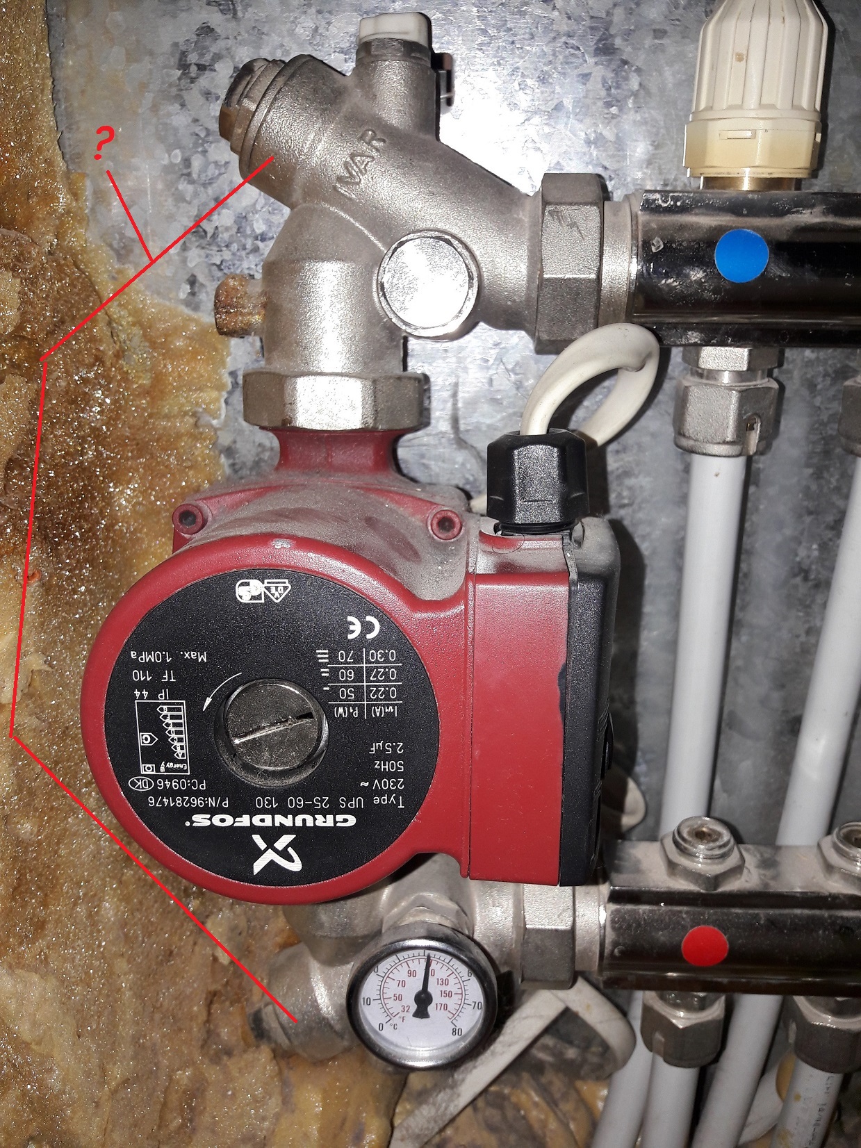

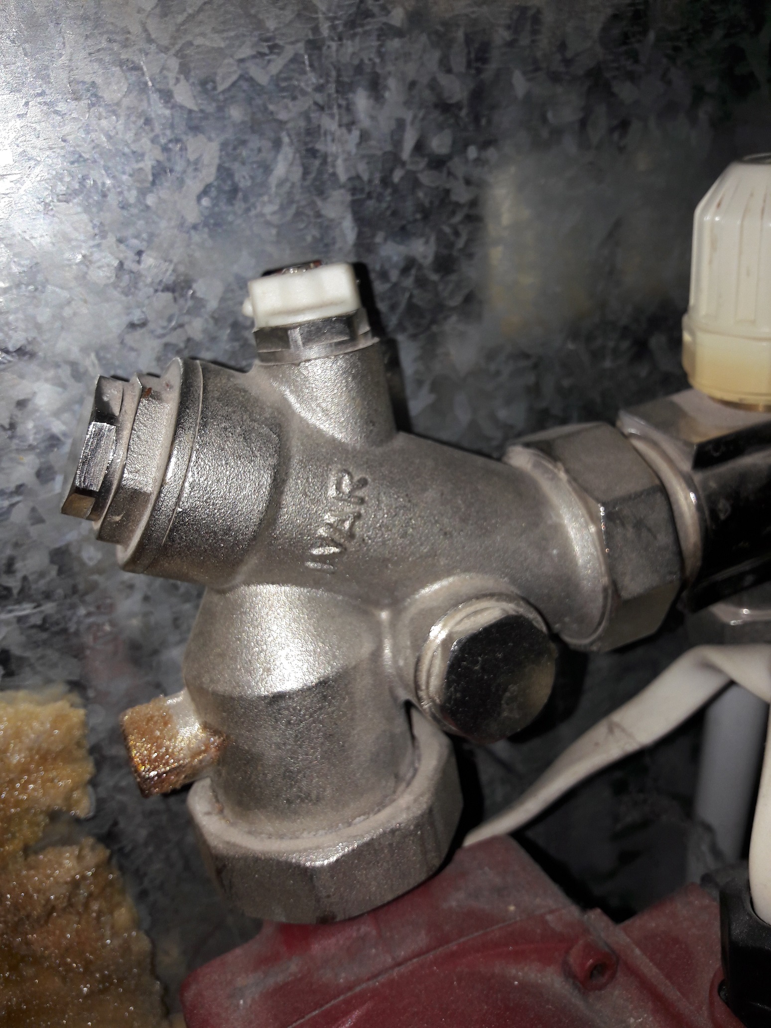

Добрый день.
Подскажите, указанные детали коллектора теплого пола - это фильтры или нет? Как-то пол плохо работает, может фильтр забился. Просто так крутить не хочется, лишний раз водой все поливать.
Спасибо.

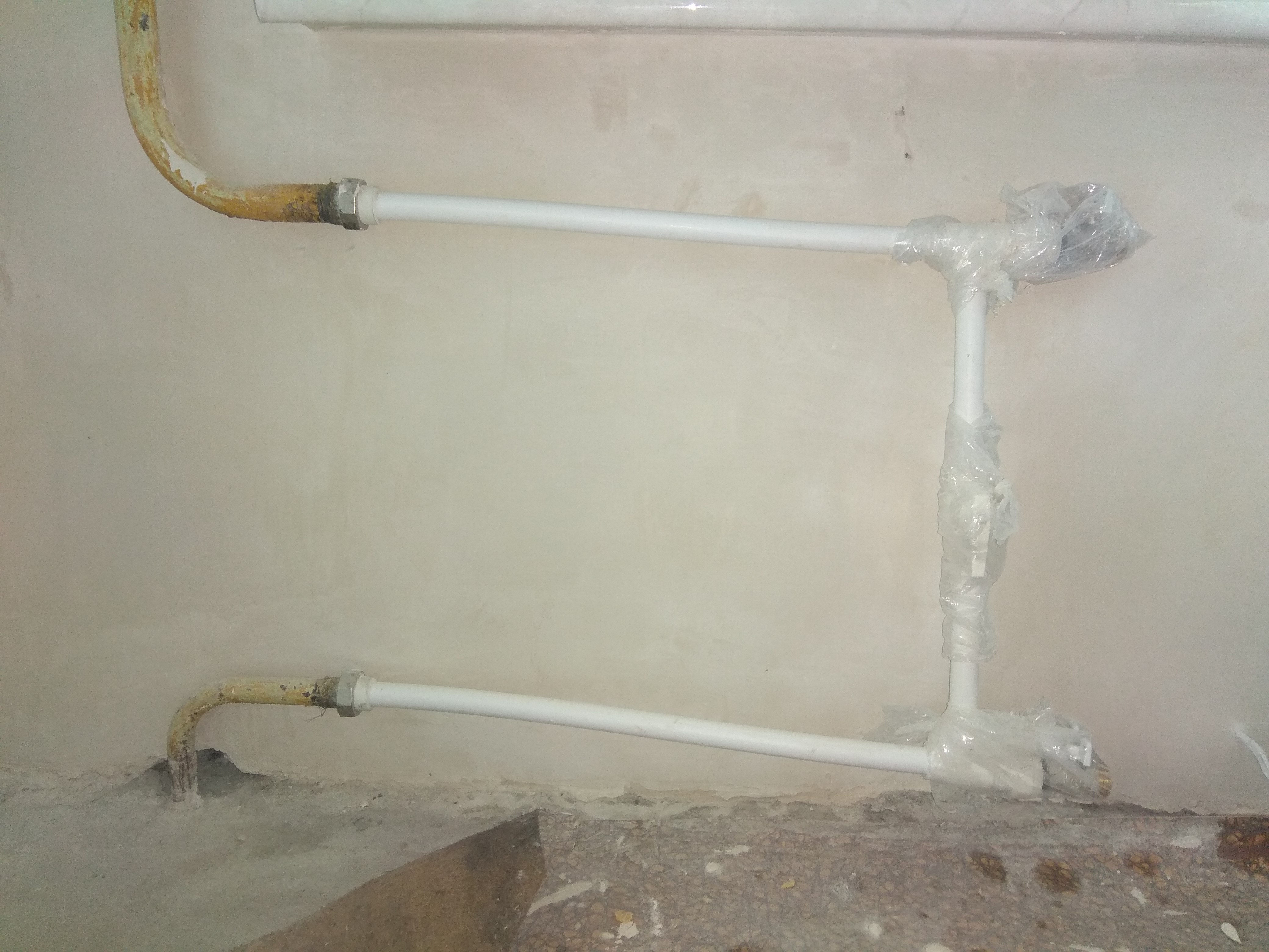

Добрый день. Подскажите, плиз, в квартире многоэтажного дома с системой центрального отопления возникла необходимость установки насоса (разводка идет сверху, нижние этажи мерзнут, верхние зимуют с открытыми окнами). Насос лучше ставить на подачу или обратку? Или это вообще не принципиально?
В моей практике была ситуация, когда из-за гонки насосов по квартирам, полностью опрокинули циркуляцию дома, и стали мерзнуть все.
Может имеет смысл, решить это как-то по другому.

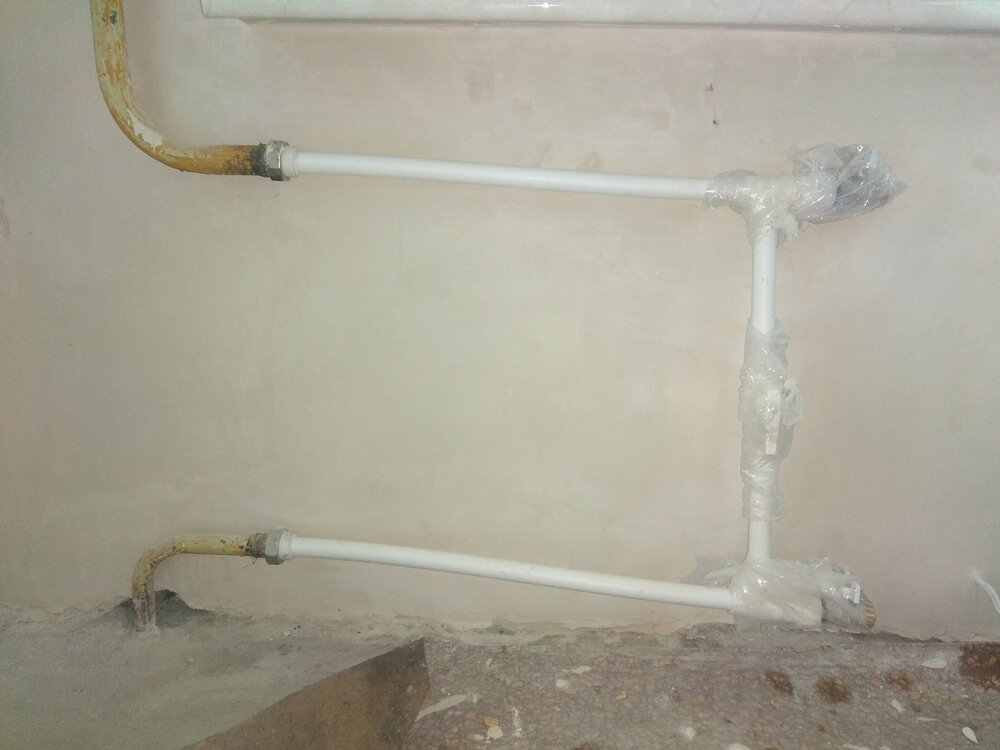

А если еще переделывают подключение радиаторов как на фото, то опрокидывается также здравый смысл.
Я ранее отказался работать в этой квартире из-за занятости, да и дорого было заказчику :). Сегодня заглянул, посмотрел. Чувствую весной будем переделывать... Если достоит.
Это что ?
Американкой сразу к черной трубе ?
Место установки насоса как правило не принципиально
