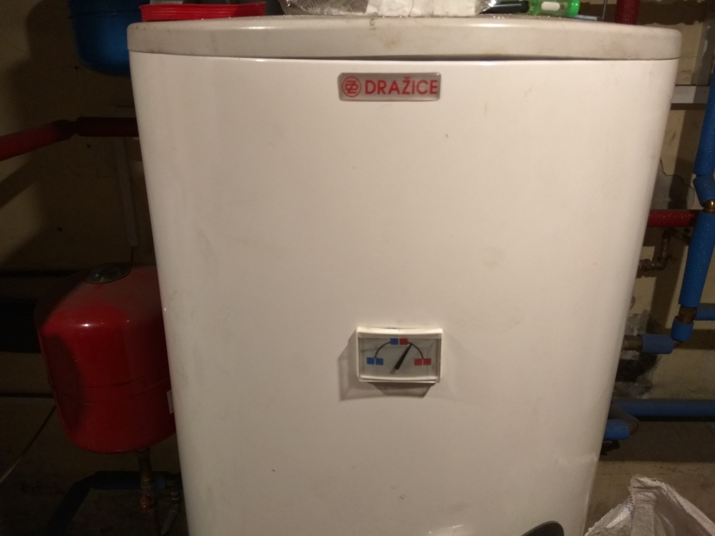

У меня Дражице, правда работает пока только от тенов. Все никак мастер не подъедет подключить. 😃😃😃
А у меня был косвенник горенье потек через 4-ри года... Котел на нагрев включался на нем чаще....
Сейчас поставил бойлер Дражицу - полет нормальный... У отца тако-же 7лет...
К слову фирма дражица делает или делала бойлера для фирмы Вайлант и Протерм...

Сходил по ссылкам. Блин, ну нету у меня такого с бочкой Дражице. Сверху сейчас лежит рабочая одежда. Она даже слегка тёплой не становится. Вам похоже просто досталась неудачная бочка. Может пересменка была или смена после рождественских праздников...

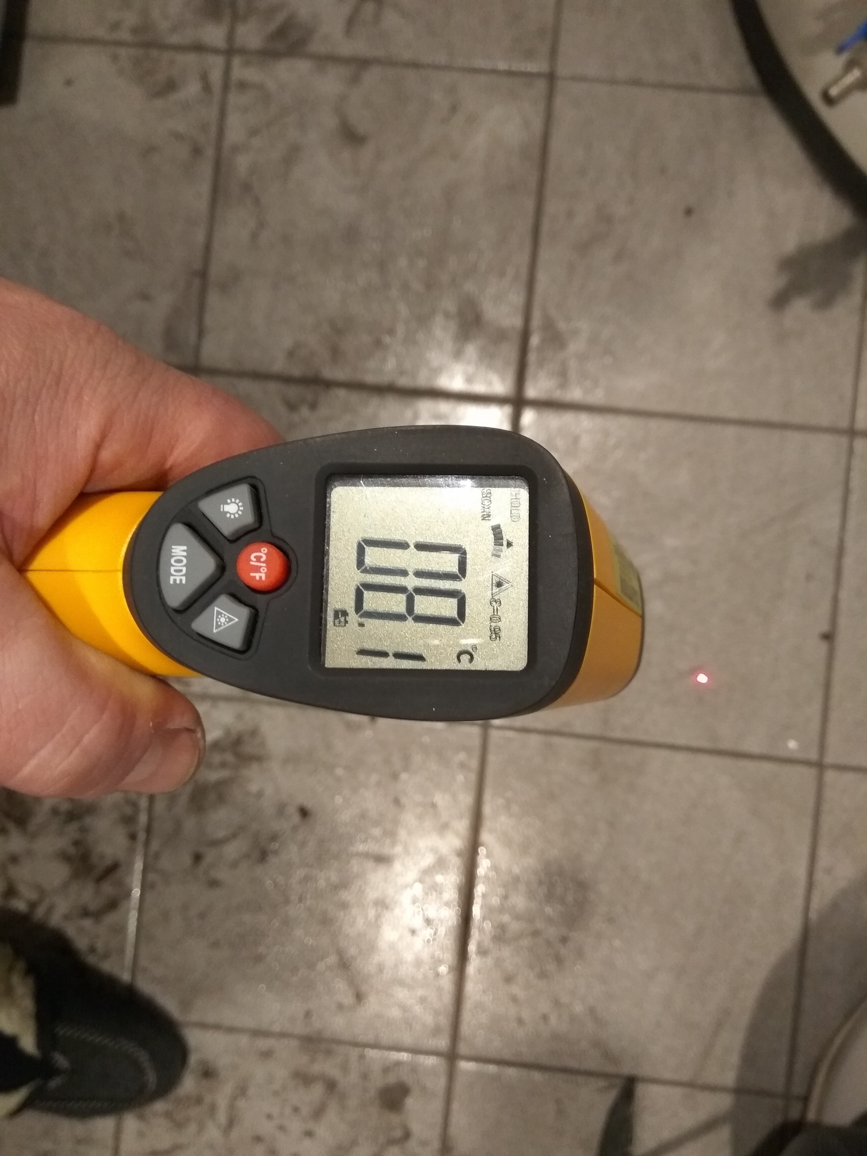

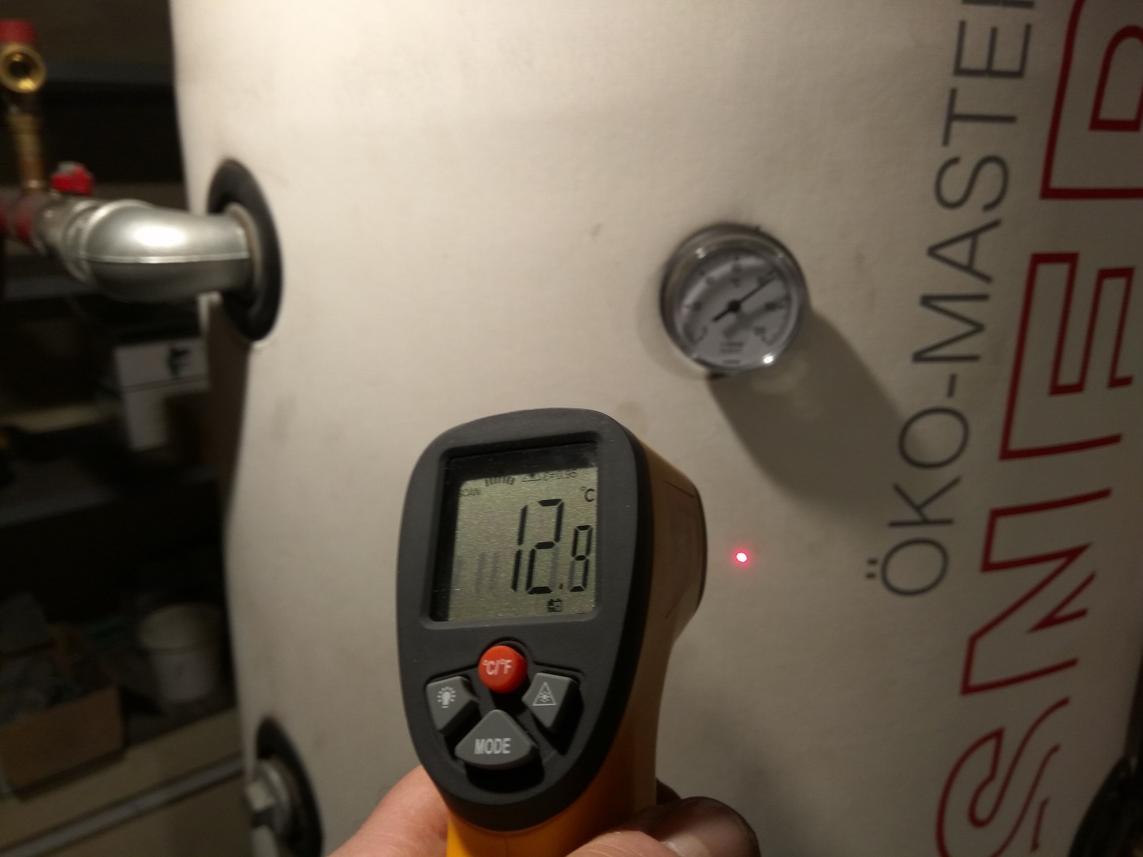

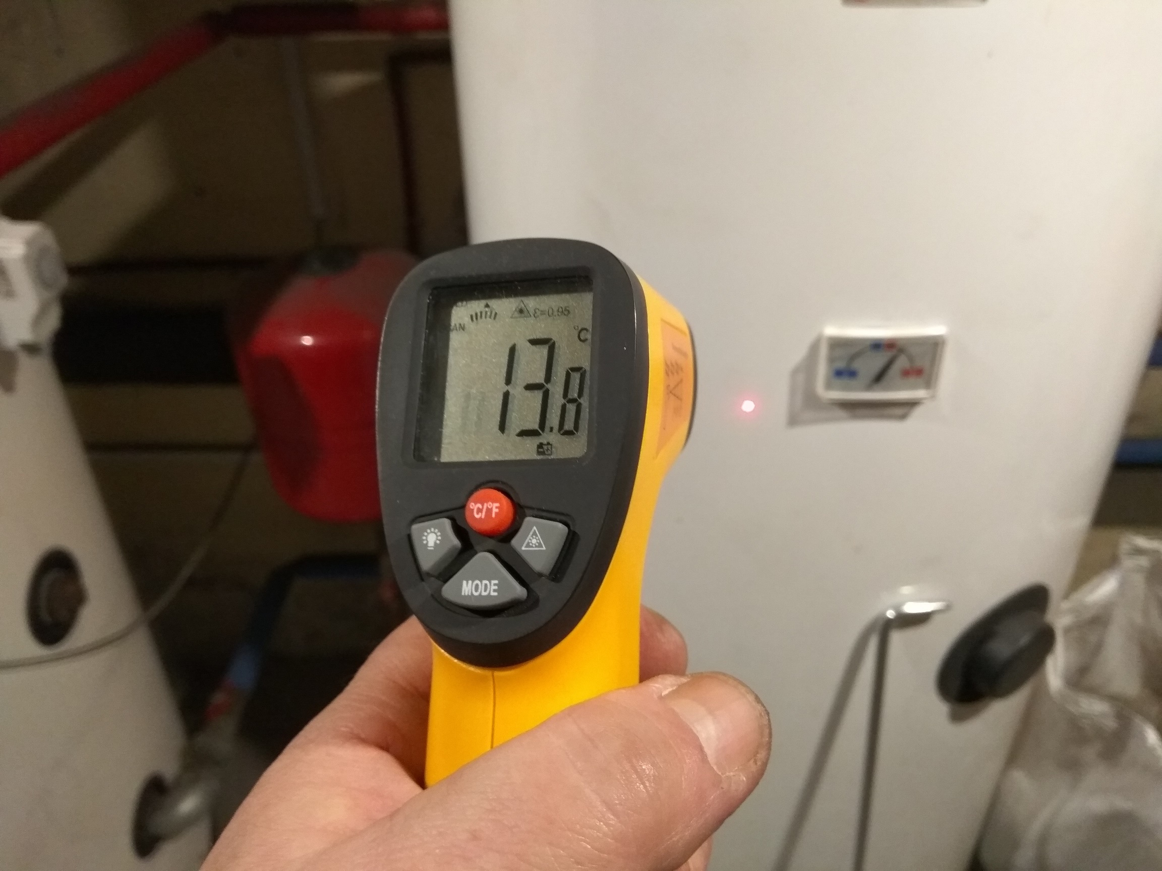

Ради Вас провел небольшое испытание.
Котельная в подвале дома с наружным входом, на улице сейчас -12 градусов. Смотрим на температуру пола(по грунту не утеплен). Температура бойлера и поверхности бойлера видны. Для сравнения Т.А. его температура и поверхности. Т.А. фирменный (Австрия, или Германия). На фото лазерная точка это место откуда пирометр снимает температуру.
Пирометр Швеция.
Смотрим, ТЫЦ ТЫЦ ТЫЦ:
ХЗ... но сушилка из моего бойлера классная :) кроссовки после стирки за ночь высыхают :) Постараюсь фото сделать, как он сейчас выглядит, такой весь замотаный... и надо будет у соседа вот такой термометр взять, вроде видел у него ... И еще - у меня нифига не такая модель бойлера, выглядит по другому...

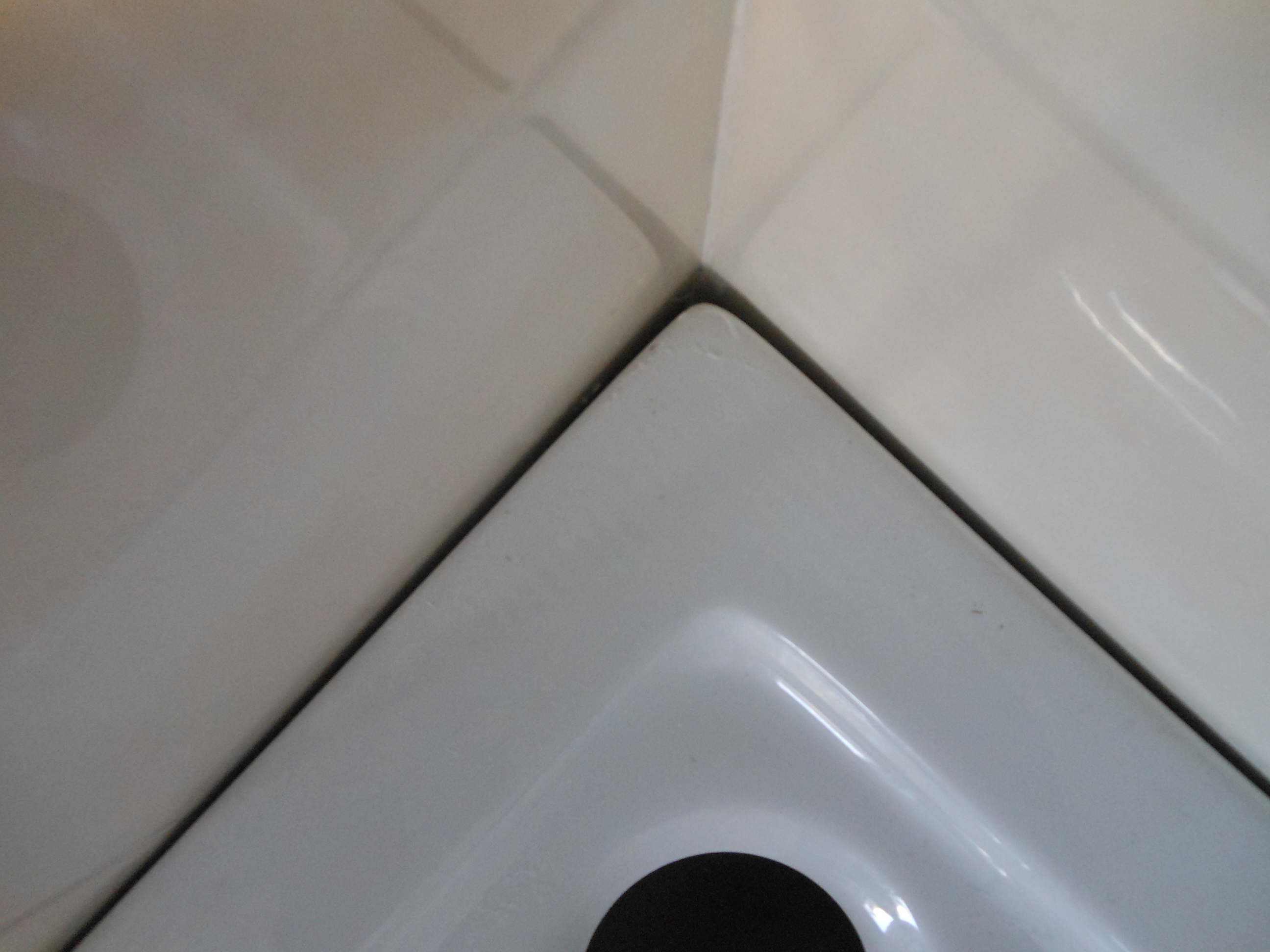

Вопрос более шире и с иллюстрацией задан здесь Как монтировать душевой поддон HUPPE Xerano но спрашиваю еще здесь так как сюда больше заходят.
B.S.V. скорее наверно к Вам вопрос, но и интересно мнения других.

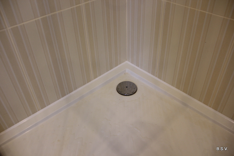

Между душевым поддоном и стеной в связи с конструкцией поддона, получился такой шов - шириной 4мм
на фото с ваших работ увидел что вы применяете что-то типа уголка возле поддонов, скажите что это?
Пустоты заполняются силиконом, затем декоративный уголок.
На данном фото, обыкновенный плиточный внутренний уголок.
А обычно, берется уголок Равак 2шт по 1,1 м, вчера стоимость была одного 122 грн.+ комплект в внутренним уголком 139 грн.
Есть в наличии также по 2 м, для ванн.

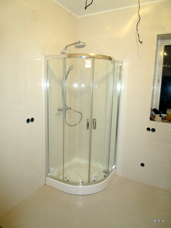

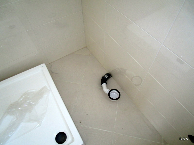

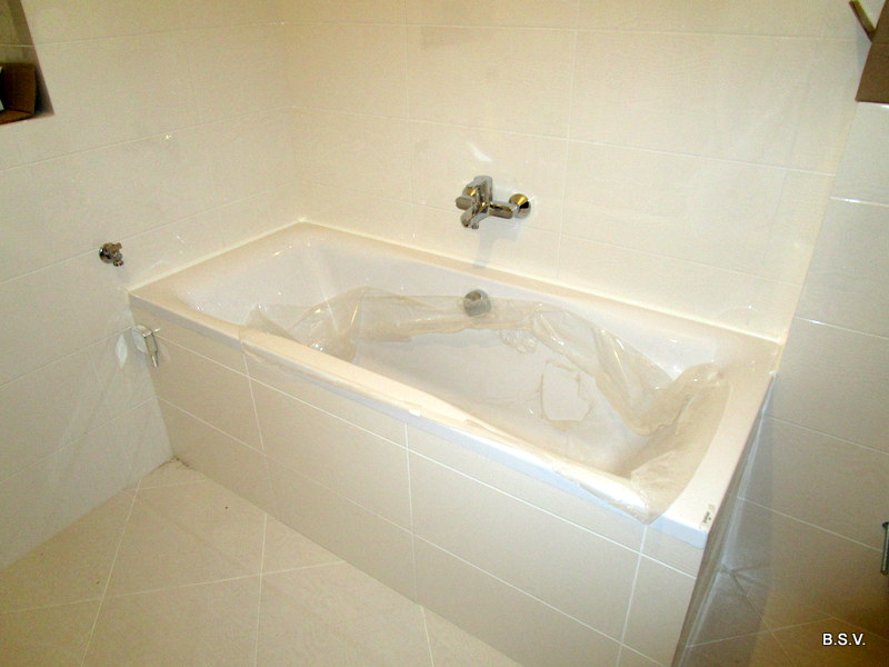

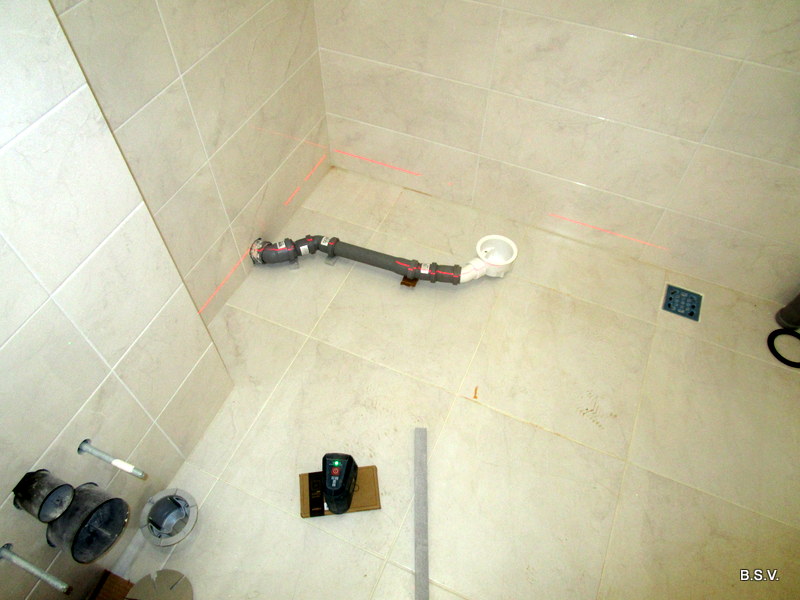

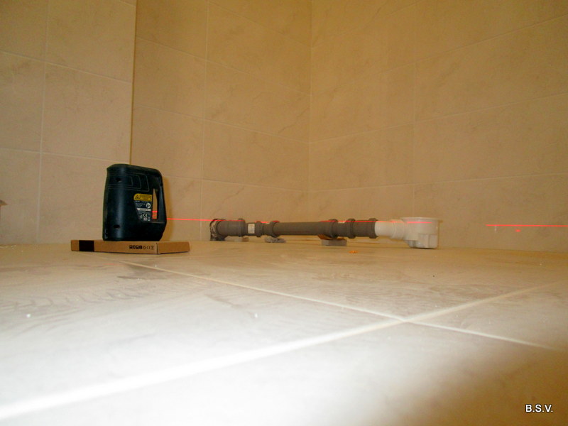

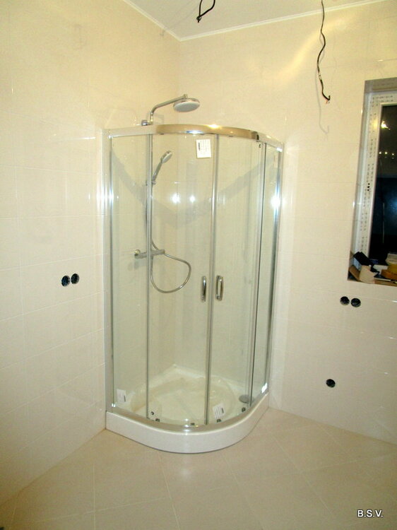

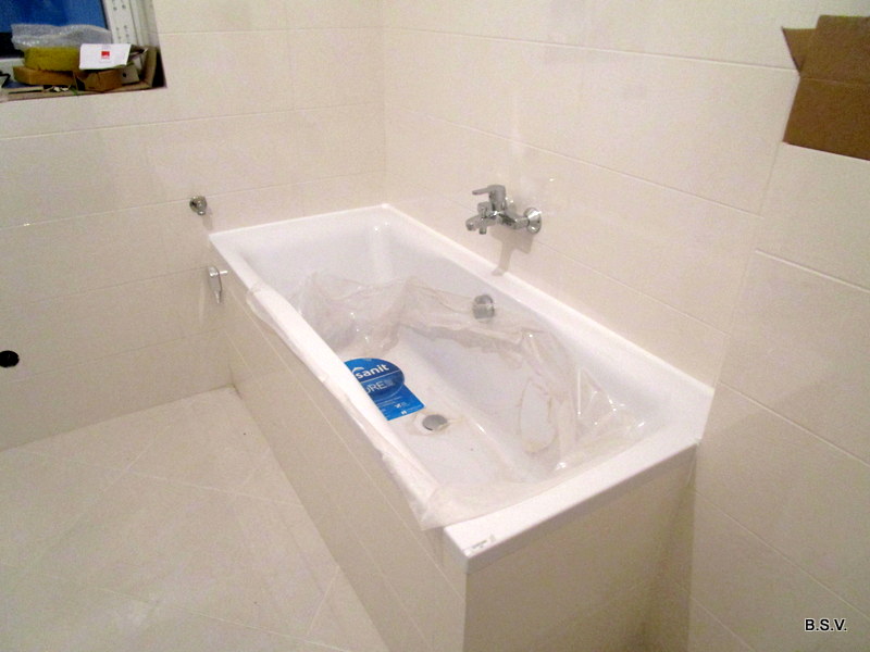

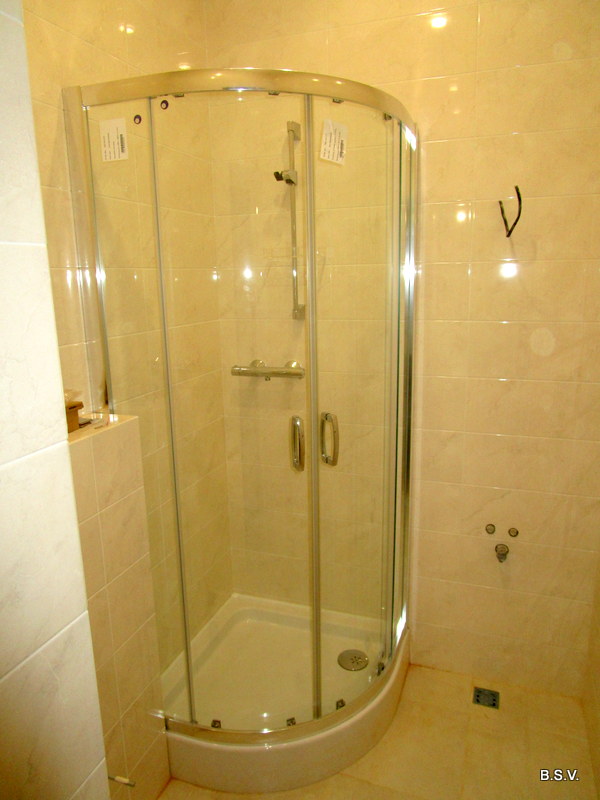

Сегодня поставили 2 душевых кабины и ванную. Фото, если делали фото примыканий, будут позже.
Добавлено через 43 минуты
Конкретно, фото примыканий нет.
Но немного процесса, по жесткой подводке канализации есть.

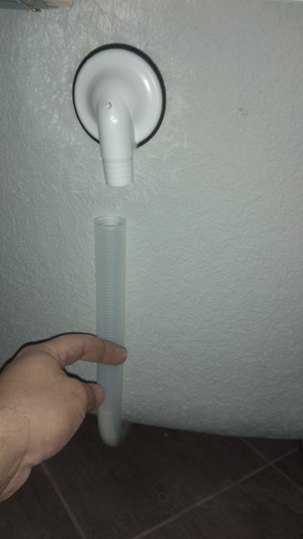

Не могу сообразить как и чем удлинить (или заменить) гофру перелива сифона Виега для ванны.
Ванна Коло 150*150 со сливом по центру.
Такая же гофра через пластиковый штуцер
