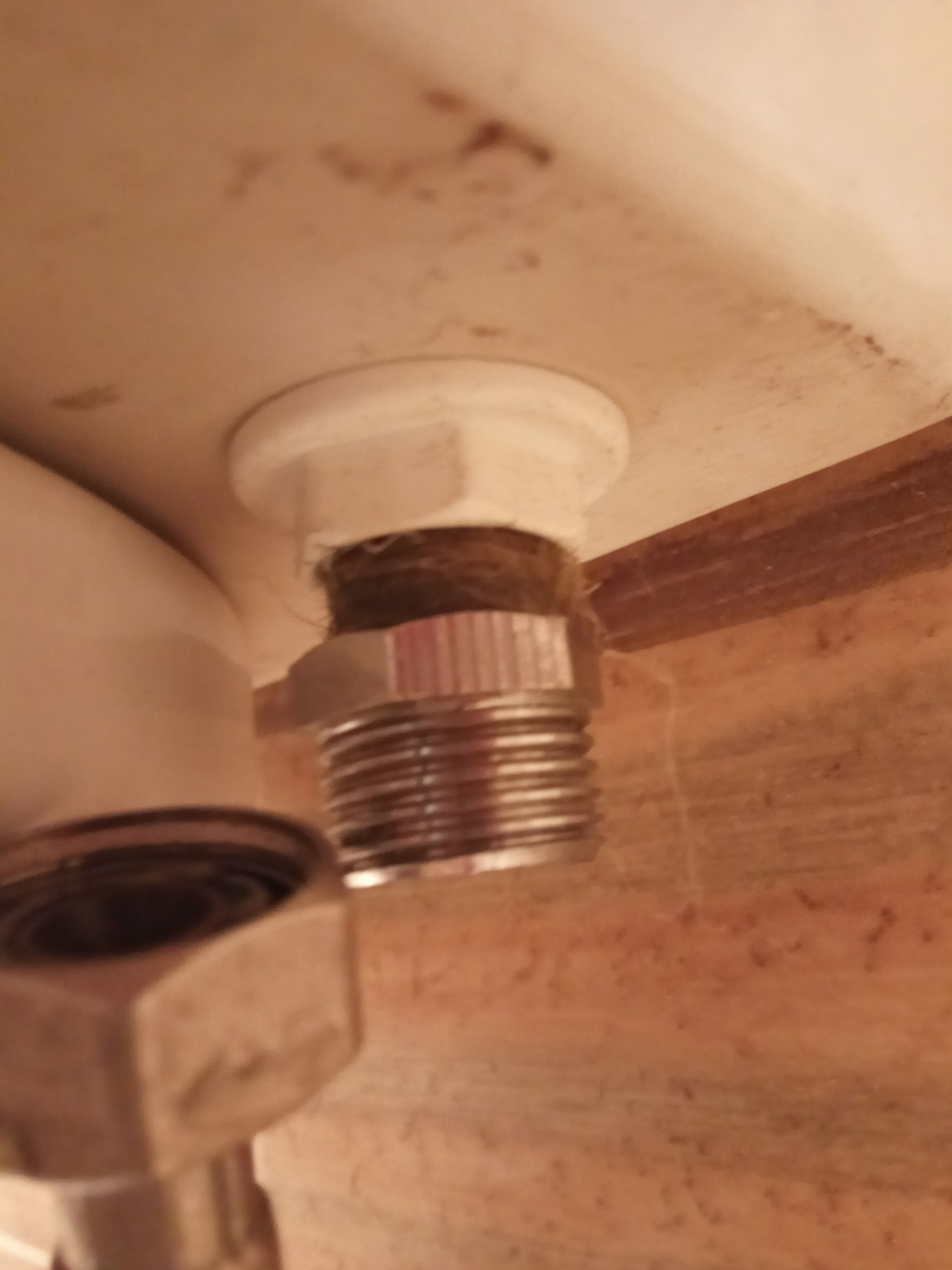

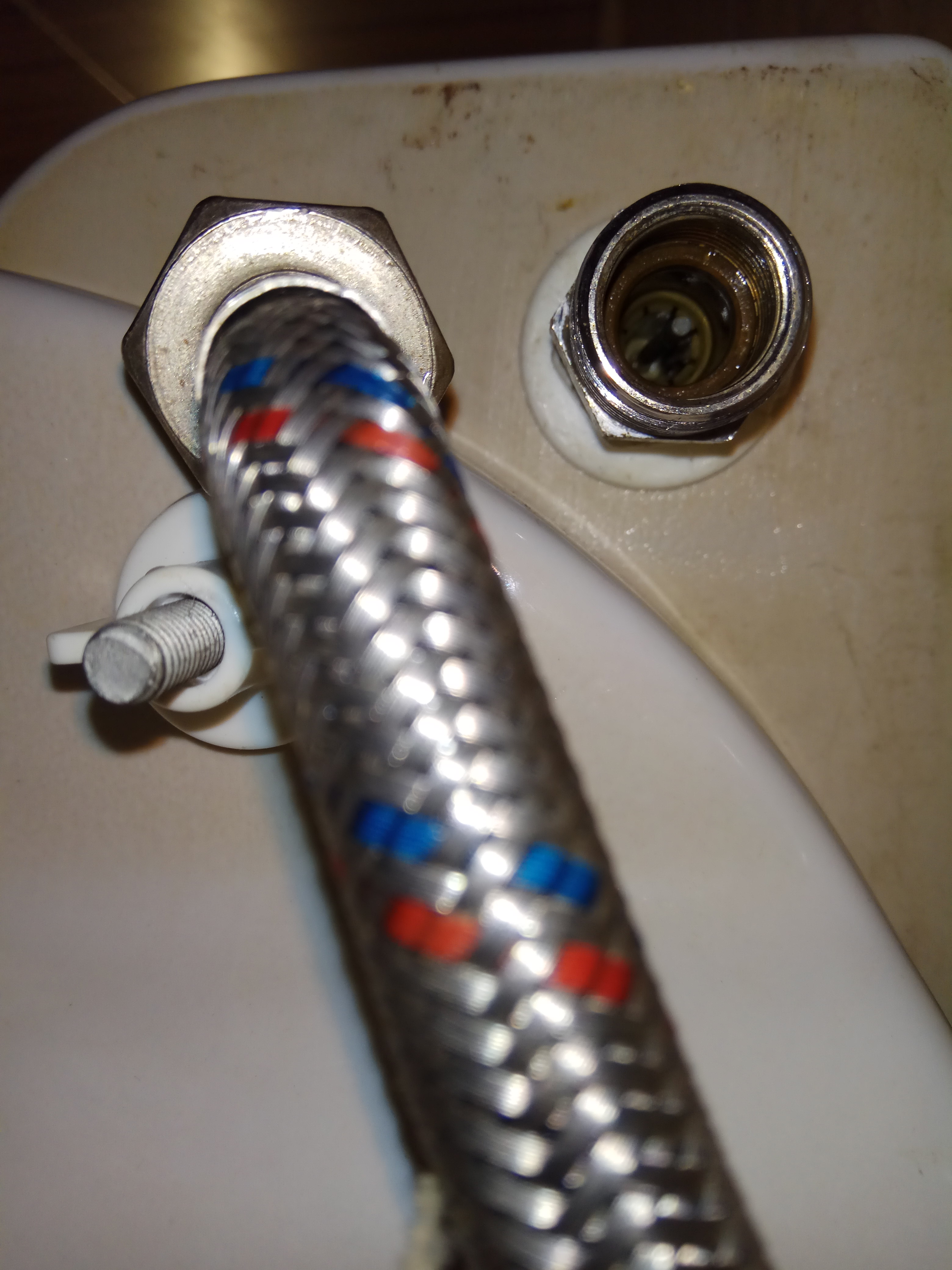

Срочно нужна консультация: как открутить эту штуку, чтобы снять сифон (засорилась нижняя подача воды в бачок унитаза):
а разве пинцетом фильтр достать нельзя?
Так он же за переходником 3\8-1\2 как же его достать
Добавлено через 3 минуты
Рукой удерживать механизм (в бачке) у дна бачка и откручивать футорку ключем. Потом накидную гайку открутить, что-бы снять механизм, или не откручивать, если не нужно снимать, а пытянуть фильтрик пассатижами или пинцетом.
1. какую штуку?
2. у вас там эксцентрик стоит снизу?
1. На фото: низ бачка - пластиковая шайба - трубка сифона в пакле - металлическая мама-папа. Вот последнее не могу открутить, так как поворачивает сифон в бачке и я боюсь сломать трубку сифона.
2. Что такое эксцентрик?
футорка криво закручена..
На фото криво, а когда смотрю сбоку (пространство очень ограничено, да и зрение не то, а смотреть можно только с расстояния 15-20 см), то вроде бы нормально.

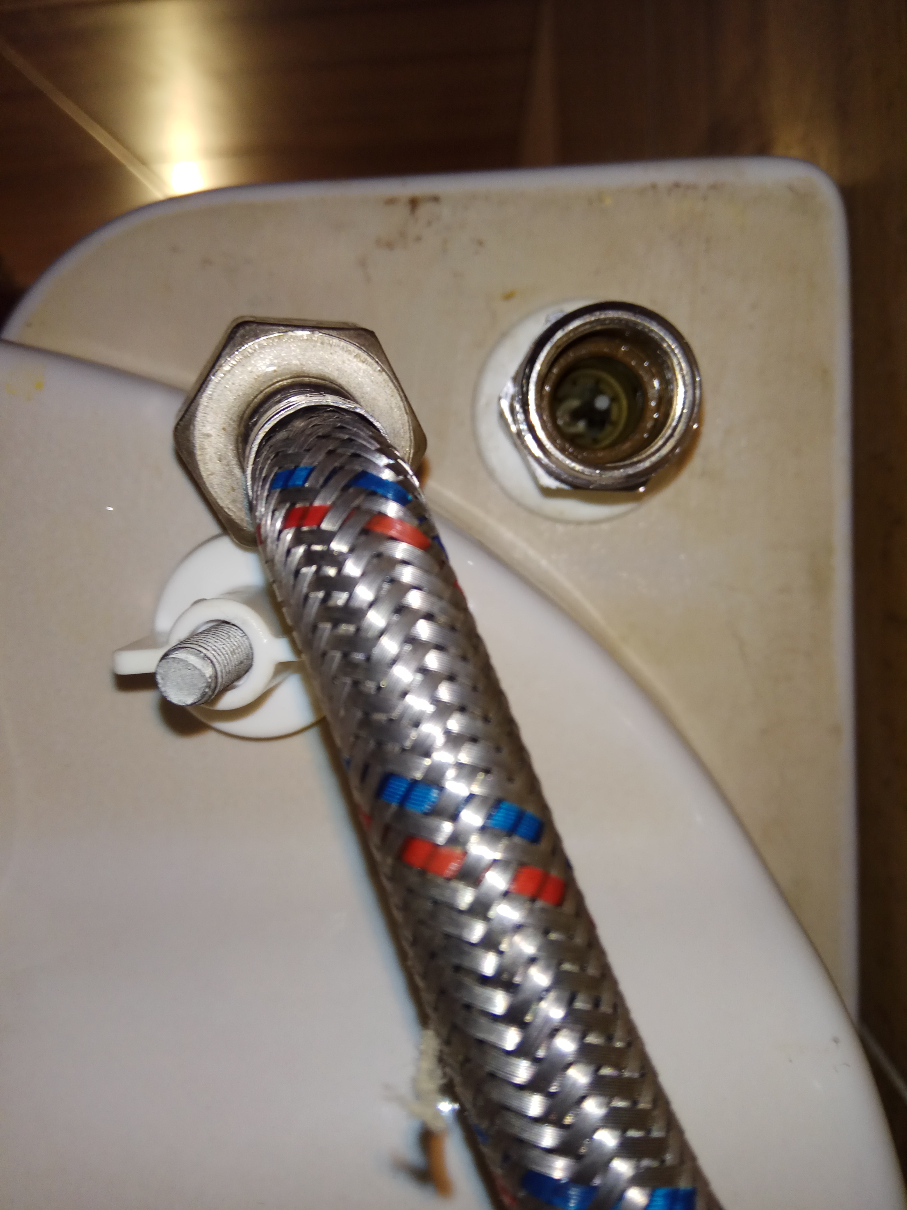

Не знал, что можно пинцетом, не откручивая. Засовывал туда палец: на глубине 3-4 см по центру трубы нащупал подвижный штырёк, который немного уходит вверх (дальше не лезет палец). :(
Переходник - это мама-папа?
Футорка - это мама-папа? Не сломаю трубку сифона?
Фильтр сразу за футоркой?
Возьмите зеркальце и гляньте.
На ровность футорки или на наличие фильтра?

Блин. Туплю. Как и писал ранее - red baron, и как советует с зеркальцем

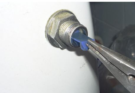

naupv - то для "увидеть фильтр" и вытянуть пассатижами. Не нужно ничего откручивать.
... "увидеть фильтр" и вытянуть пассатижами. Не нужно ничего откручивать.
Если то, что я нащупал пальцем фильтр, то он на глубине нескольких см и пассатижами в такой узкой трубке его не захватить. Может всё-таки пинцетом или каким-то крючком (если есть за что зацепить снизу)?

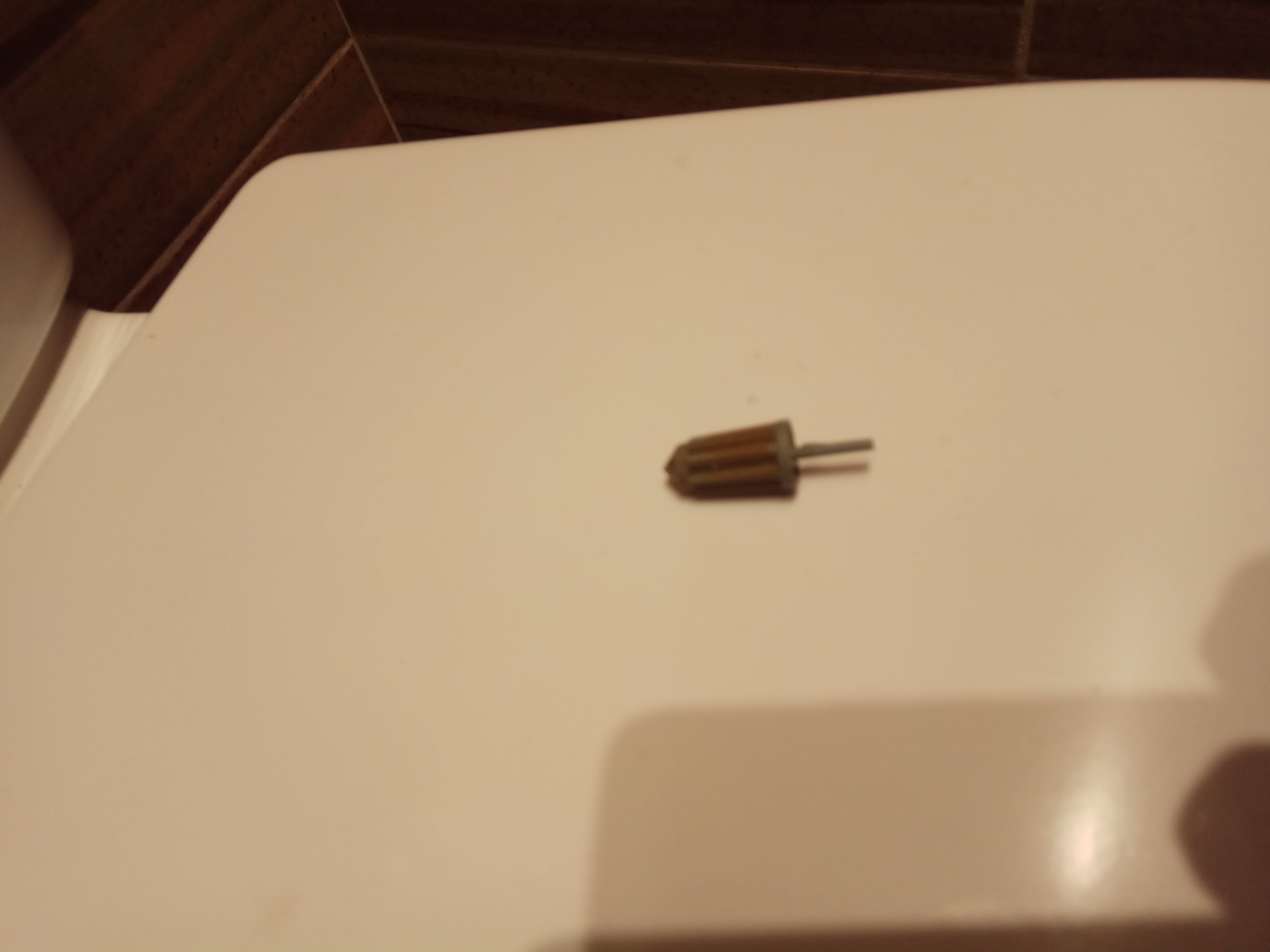

Крючком если зацепить - пробъете фильтр. Пинцетом- самое то.

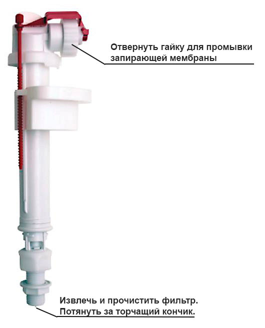

На фото - как он выглядеть может
Пинцетом тоже надо осторожно, чтобы не пробить? Подсветка, зеркало, пинцет - а рук то только две, да и пространство ограничено. Но будем пробовать.
А насколько необходим этот фильтр? Без него хуже будет вода на слив или сифону придёт конец?

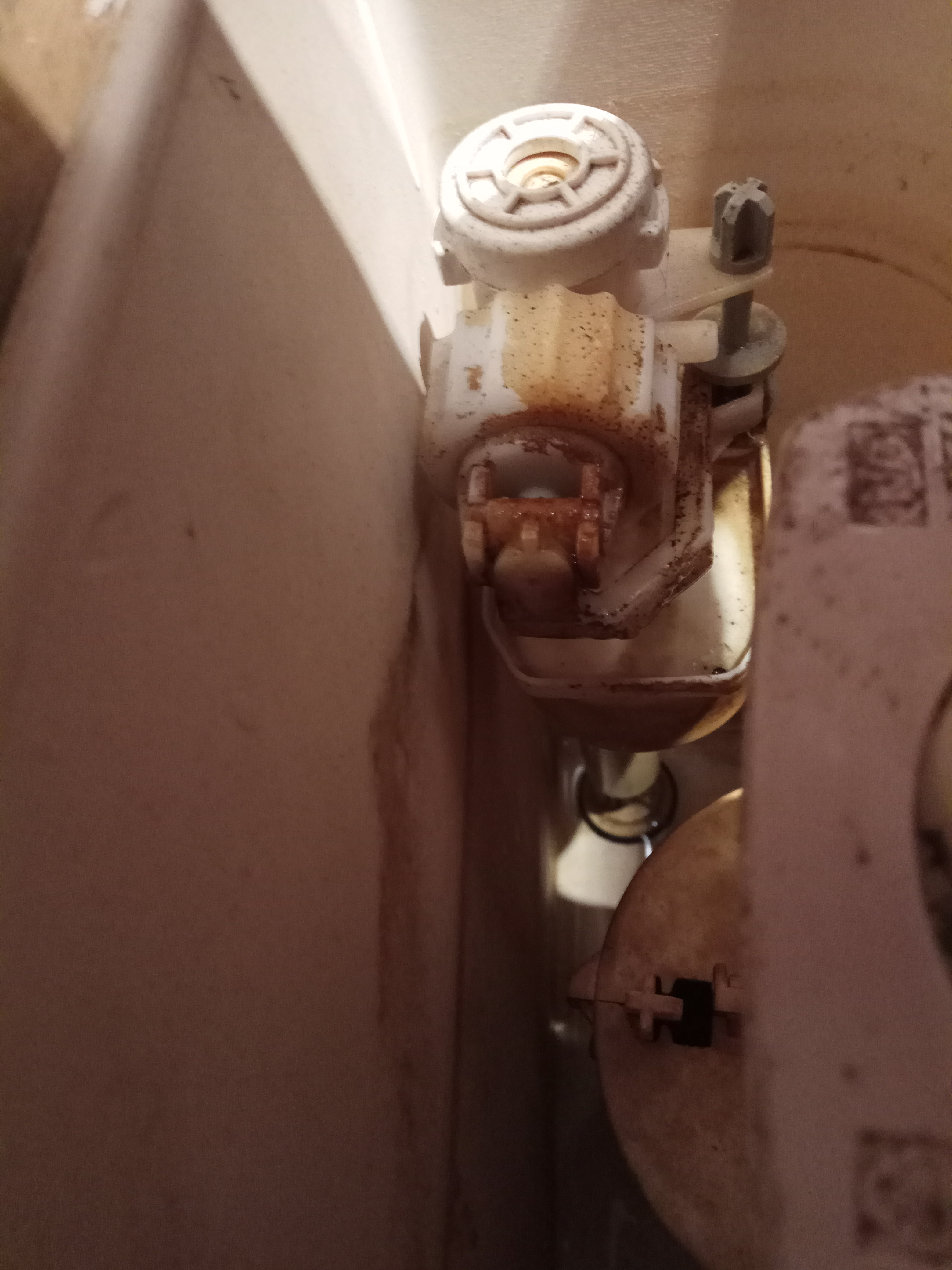

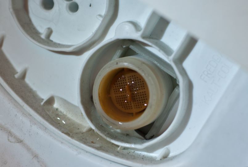

Телефоном пробуйте сфоткать направив камеру по оси к отверстию. Фильтр не должен быть так глубоко. Может его там нет, а забито на клапане
Добавлено через 2 минуты
Ну то что оторвалось с трубы и прилетело к нему - задерживает. Без него - чаще будете менять заливную арматуру
Клапан - это запирающая мембрана?
Да, и если на месте его нет, - то забито там.
Попробуйте все-же сфоткать что внутри снизу
А там как промыть/прочистить?
Смогу только завтра - проблема в квартире у родителей. Был сегодня вечером, поэтому и просил быстрого ответа. Завтра снова заеду.
А как правильно "отвернуть гайку для промывки запирающей мембраны"? Какие детали надо будет снимать для отмачивания в уксусе?
