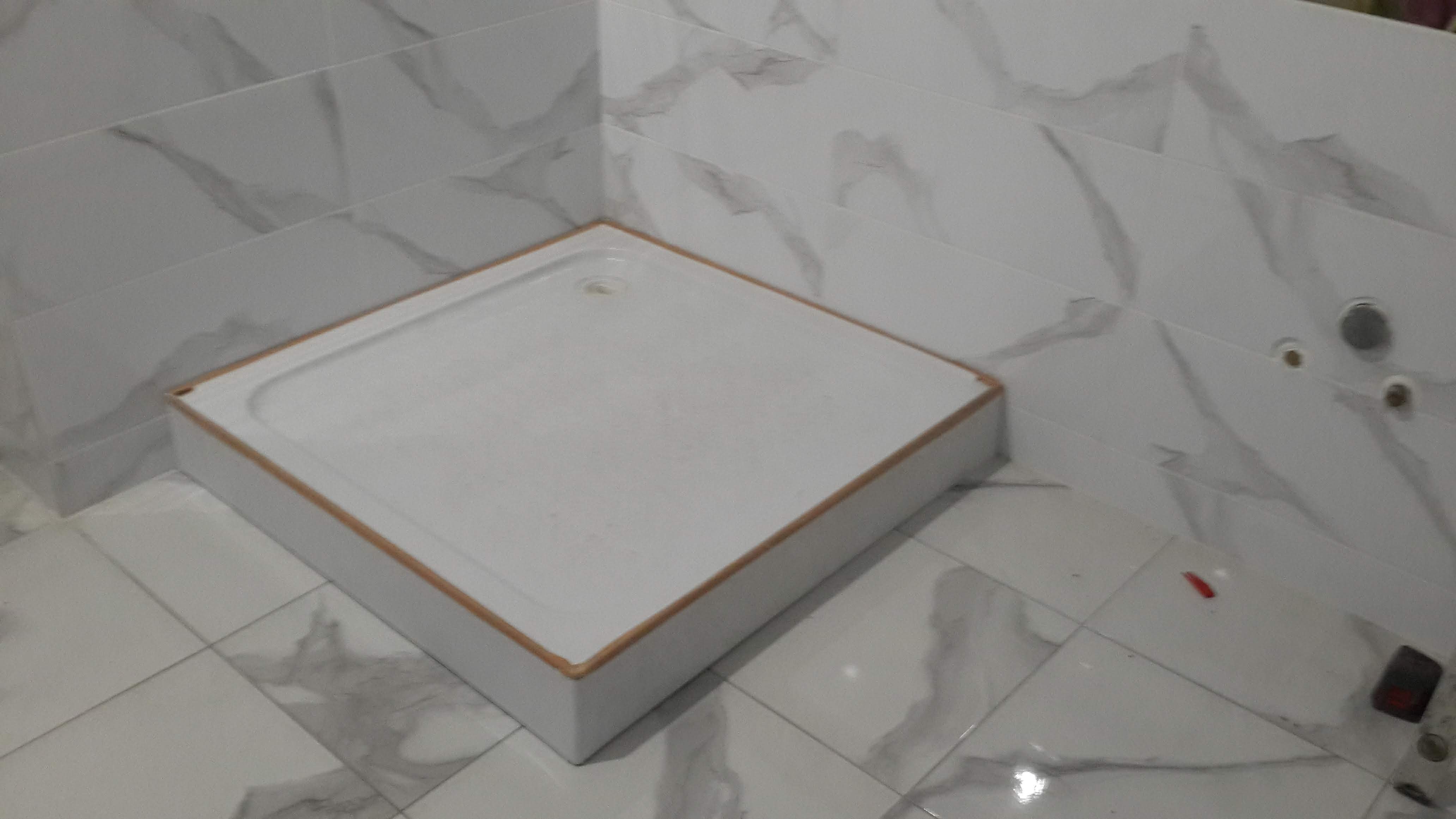

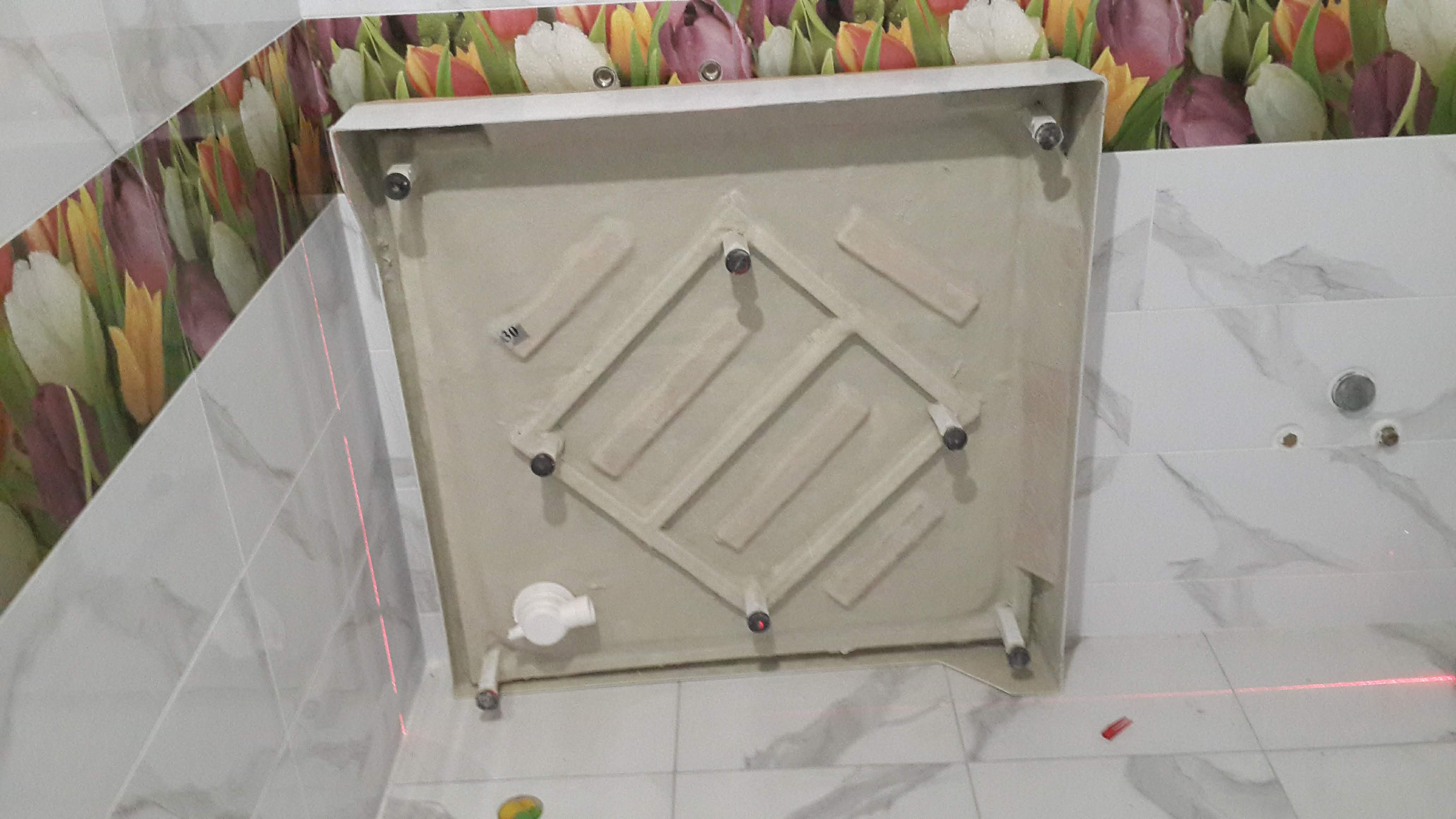

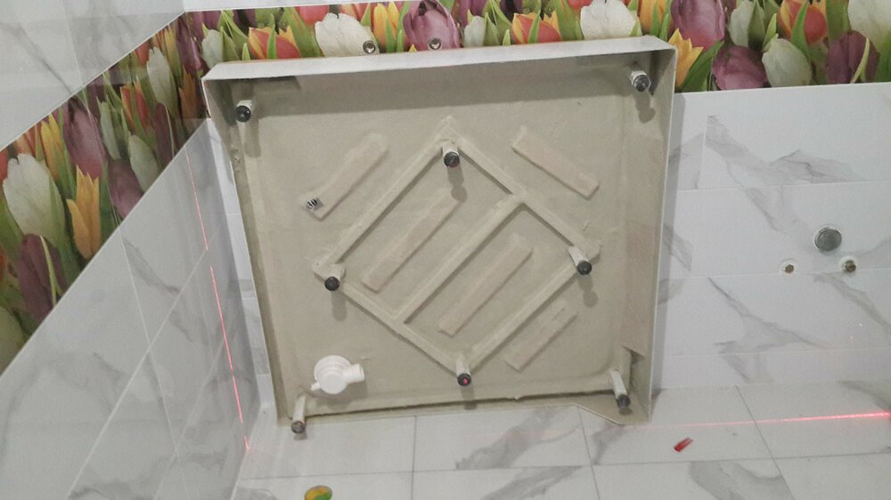

здравствуйте ! Прошу совета- сегодня целый день промучился и не смог выставить душевой поддон. в общем ситуация такая на поддоне 8 регулируемых ножек, 4 по краям для регулирования уровня, с ними я справился. И 4 ближе к центру что бы поддон под весом не прогибался , вот с ними получается проблема если немного не докрутить, то когда становишься на поддон то эти ножки цокают о плитку а если хоть одну выдвинул больше чем надо то поддон начинает скрипеть или танцевать на этой ножке. Ситуация осложняется тем что к ножкам с фронта не подобраться из за бортика, для каждой регулировки приходиться приподымать поддон. В общем ничего не смог придумать кроме как положить под центральные ножки по небольшой горке цементного раствора и оставить под собственным весом. Может кто подскажет более простую идею как выставляют поддон?
Попробуйте после регулировки крайних ножек подложить кусочки пластилина под центральные. Так сможете оценить чего и сколько крутить...

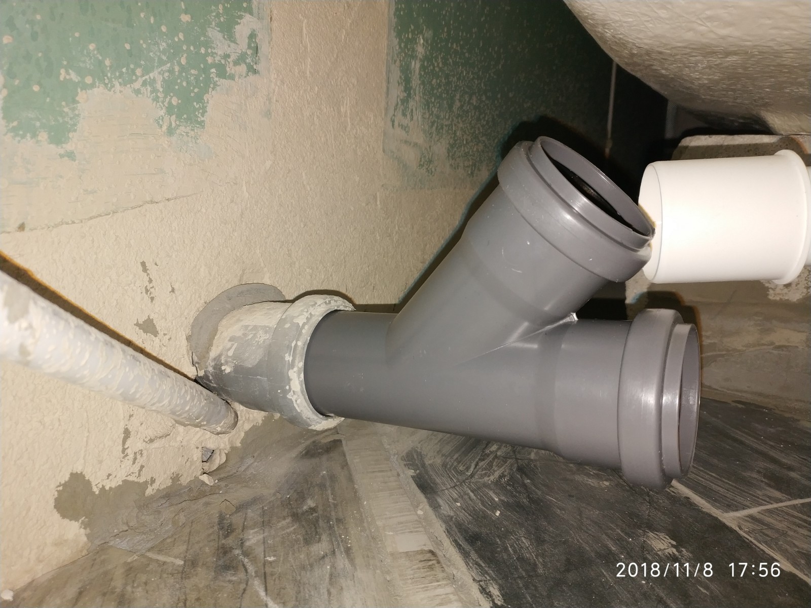

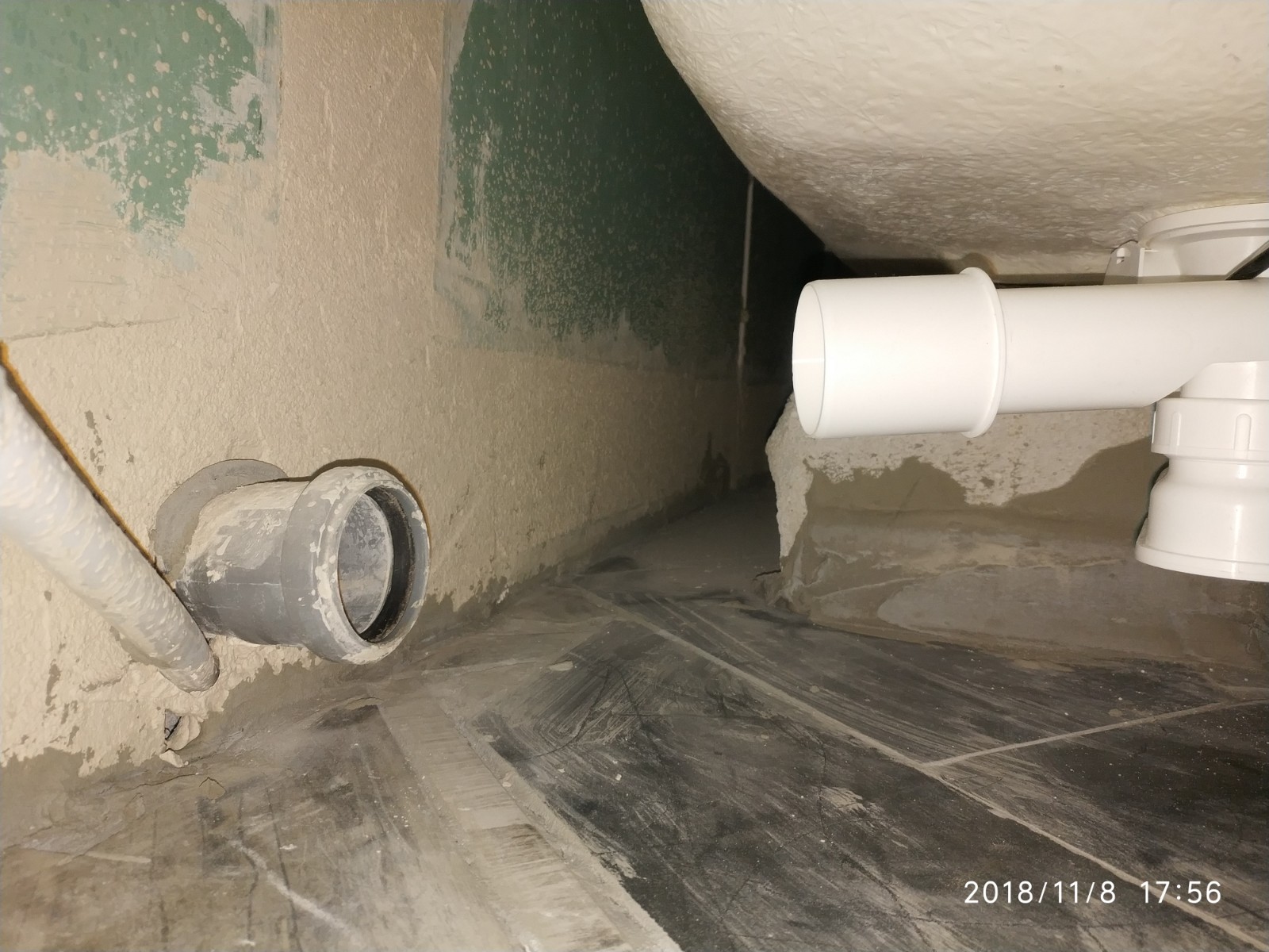

Добрый день
Нужен совет - как соединить вывод из стены (d50) под слив ванны и сам слив/сифон ванны? Они совсем ни в одной плоскости (ни по горизонтали, ни по вертикали) и колено толком никакое не влезет....прикрепил фото для понимания (надеюсь будет понятно).
Уголками согнать в нужную точку.
Да там негде разгуляться по высоте и длине. Только вставлю два уголка - сразу уровень станет выше сифона
