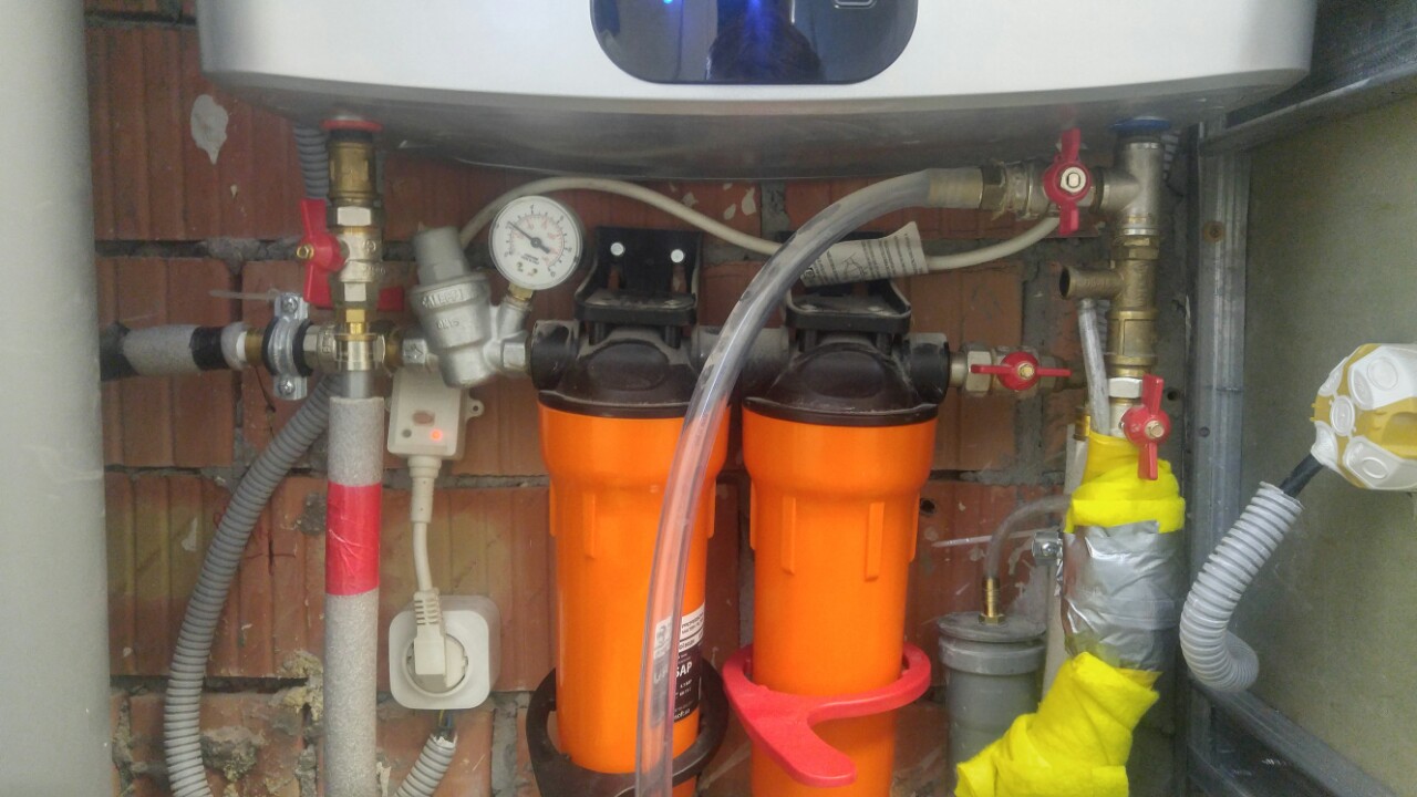

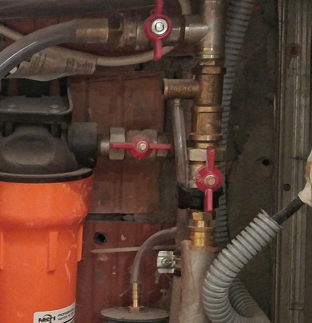

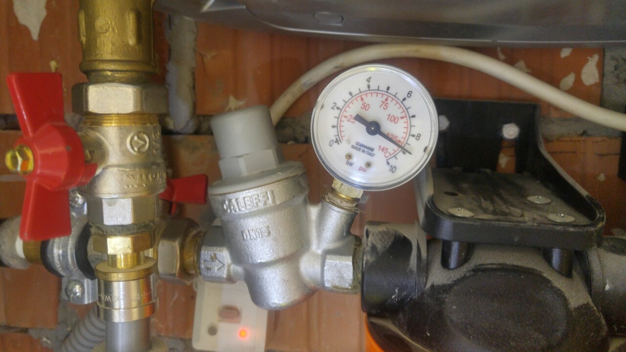

Добрый день. Вопрос специалистам, подскажите, в чём может быть проблема.
Монометр на редукторе начинает набирать давление при нагреве бойлера. Предохранительный клапан бойлера сбрасывает давление после 8 ми атмосфер. Если бойлер не греет монометр на редукторе показывает стабильно 2 атмосферы.

Подробней: редуктор холодной воды, бойлер 200 литров косвенник, со своим расширительным баком, група безопасности бойлера (фото). Вода скважина.
Откуда у Вас 9 бар давление?
Подробней:
Это квартира. Бойлер ARISTON ABS VLS EVO PW 80 установлен родной предохранительный клапан.
Редуктор холодной воды Caleffi 533 серии. вода из крана идёт с легкой пульсацией.
Система в целом.
На перемотаный кран не смотрите. он с браком. боковая стенка течёт. будет меняться.

Установите гидроаккумулятор на 5-10 л ( в зависимости от литража бойлера) на ХВС, т.к. обратного клапана на вход в бойлер не установленно. Установите ГА- не будет расти давление.
ГА - именно для водоснабжения, а не для отопления
ГА в любом случае не помешает.
А может еще и ОК? (установлен родной предохранительный клапан.)
Ну тогда ГА нужно врезать между ОК и бойлером ИМХО

Гидроудары от резкого закрытия смесителей-джойстиков здорово спасает. И подгнившие подводки-шланги дольше проживут без гидроударов. Да Вы и сами это знаете ... :beer:
Это само собой.
Но (установлен родной предохранительный клапан.) имеет свой ОК, и если он работает, то при нагреве бойлера, на редукторе холодной воды давление не растет.
Это само собой.
Значит - не работает :)
к сожаению места для установки уже нет. это сформированная ниша фиксированного размера.
Но обратный клапан ведь встроен в предохранитель сбрасывания давления.
Я так понимаю. не смотря на то что сброс происходит (вода капает после 8 бар) но обратный клапан при этом не работает.

А что посоветуете на рамену родного, есть
Icma Предохранительный клапан GS08 или bonomi 3636 оба на 8 бар.

Тільки рб мабуть краще на гарячу воду.
Або між групою безпеки з краном бойлера і бойлером.
А то якщо хтось таки поставить там клапан то буде ой.

Так поставте його на гарячу воду в іншому місці. На кухні наприклад.

Не всякий ГА можно поставить на ГВС ... А ОК - ГА - бойлер - он будет работать в ветке ГВС, но с холодной водой.
