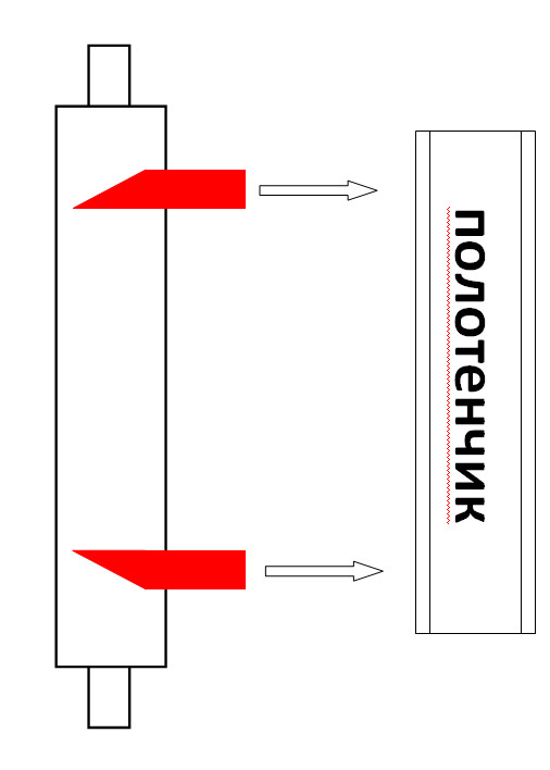

В далекие девяностые было подобное, ставил в квартире полотенчик от стояка ГВС, для нормальной работы делал вставку в стояк и все прекрасно работало, от стояка до полотенчика растояние +- 2,2 - 2,5м/п смотрим катртинку, сори за художество на скорую руку

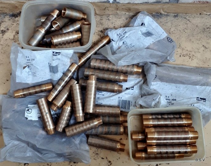

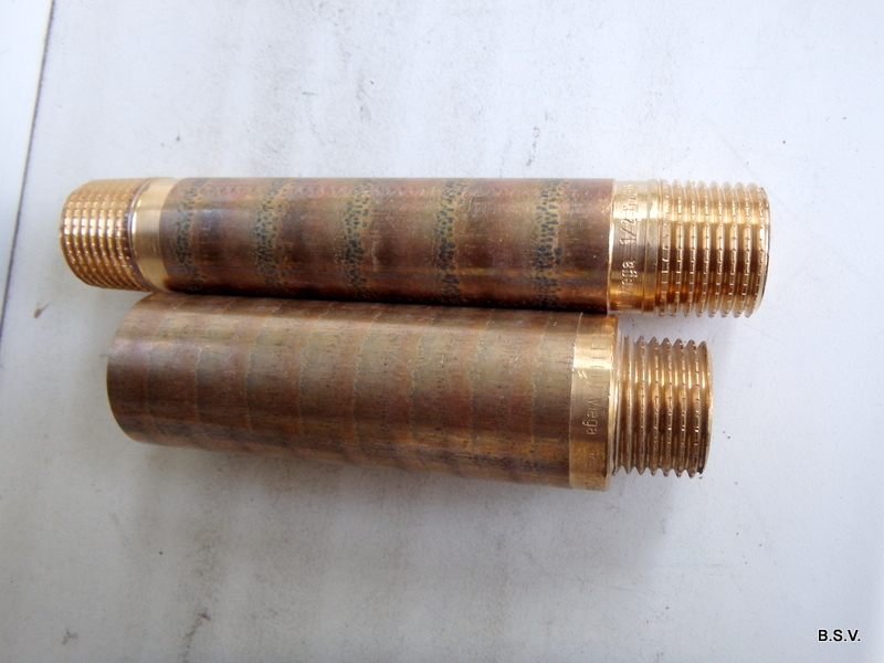

Підскажіть будь-ласка де в Києві можна придбати бронзові різьбові фітінги VIEGA або латунні SANHA?!
Можно здесь www.leon.ua/ua/cat/3.htm
