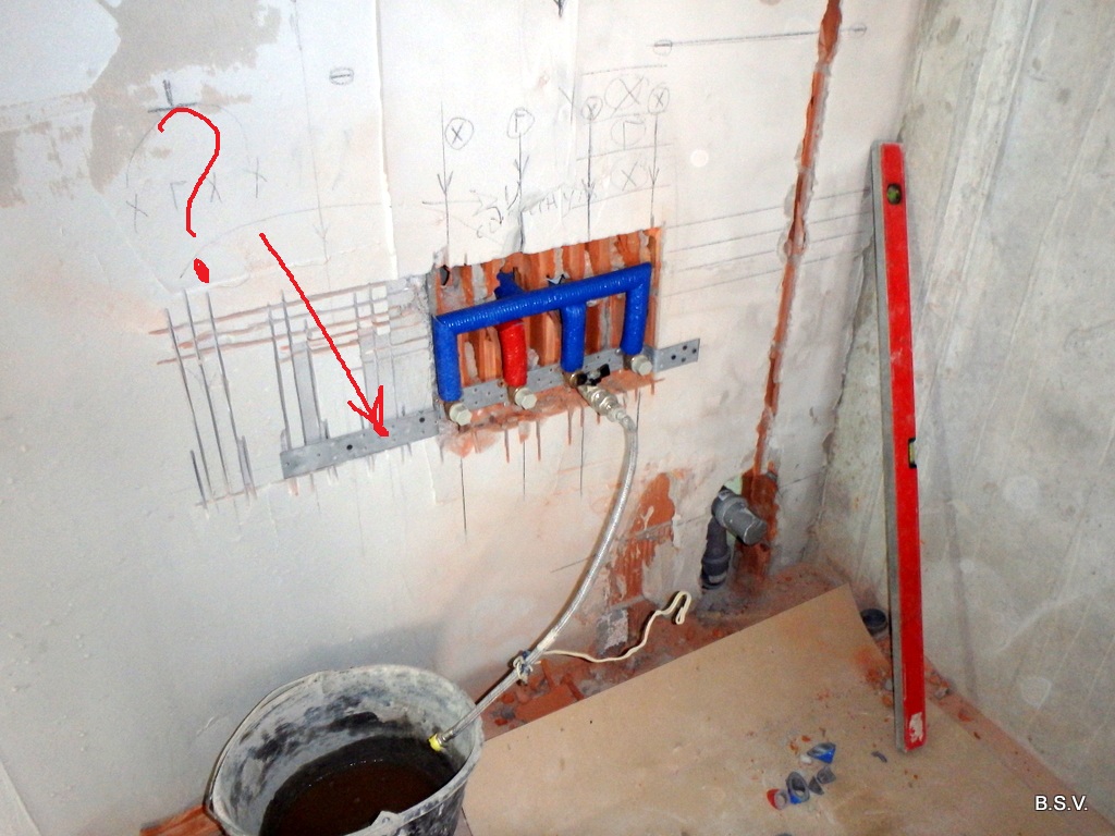

Добрый день! А где Вы приобрели такую полосу или ленту?? Гугл не находит эпицентр не знает.
такая полоса в любом эпицентре в отделе креплений. отрезки вроде по полтора метра, но вот чем ее гнуть хз
стандартный REHAU идет на 3 водорозетки,
но там есть нюанс - там толщина полосы, по моему, 3 мм
и в отверстиях есть резьба!
чтобы сделать больше чем на 3 водорозетки надо
полосогиб
52725485_619343141828873_8981876841902043939_n.jpg?_nc_ht=scontent-sea1-1.cdninstagram.com
полосогиб
ну эт понятно, я про условия кустарные в единичном формате. так то если есть полосогиб то есть думаю и мупро
Ее не обязательно гнуть, если это для розеток под гибкие подводки.
ну так где гнуть не надо там не обязателно гнуть ) а где гнуть надо там обязательно ;)
на фото гнутая, человек спросил "где взять"
Если это разовая потребность - проще купить родную пластину под розетки того-же бренда.
Если это для профессионального использования, то думаю вопрос "где взять" даже не стоял бы.
Зачем вы человека пугаете? Есть (у того же рехаю например) готовые уже согнутые монтажные шины для водорозеток. Название может и не так звучит, но выглядят именно как на обсуждаемом фото. Не дёшево, но очень удобно.
Я пугаю?) Человек спросил я ответил, пожалуйста ) а у Рехау я шото не помню на 4 водорозетки планки

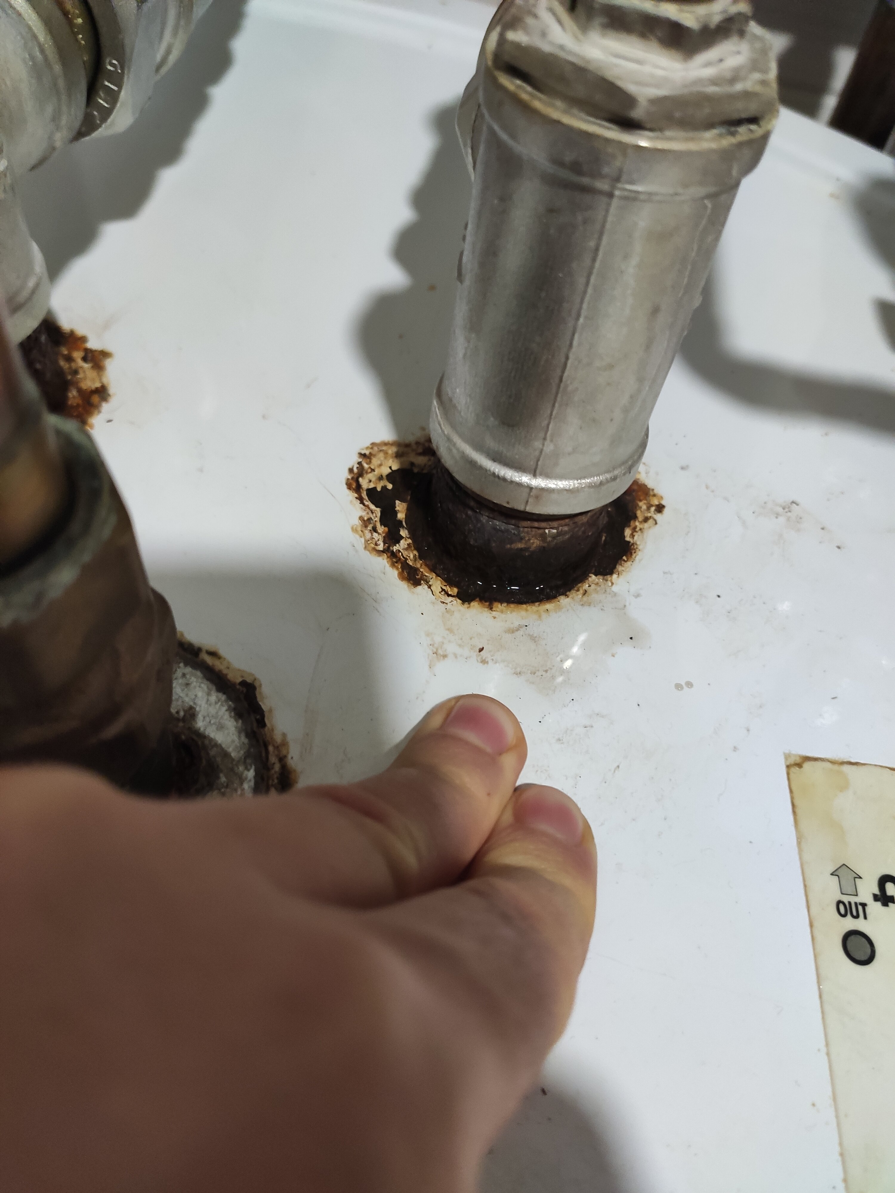

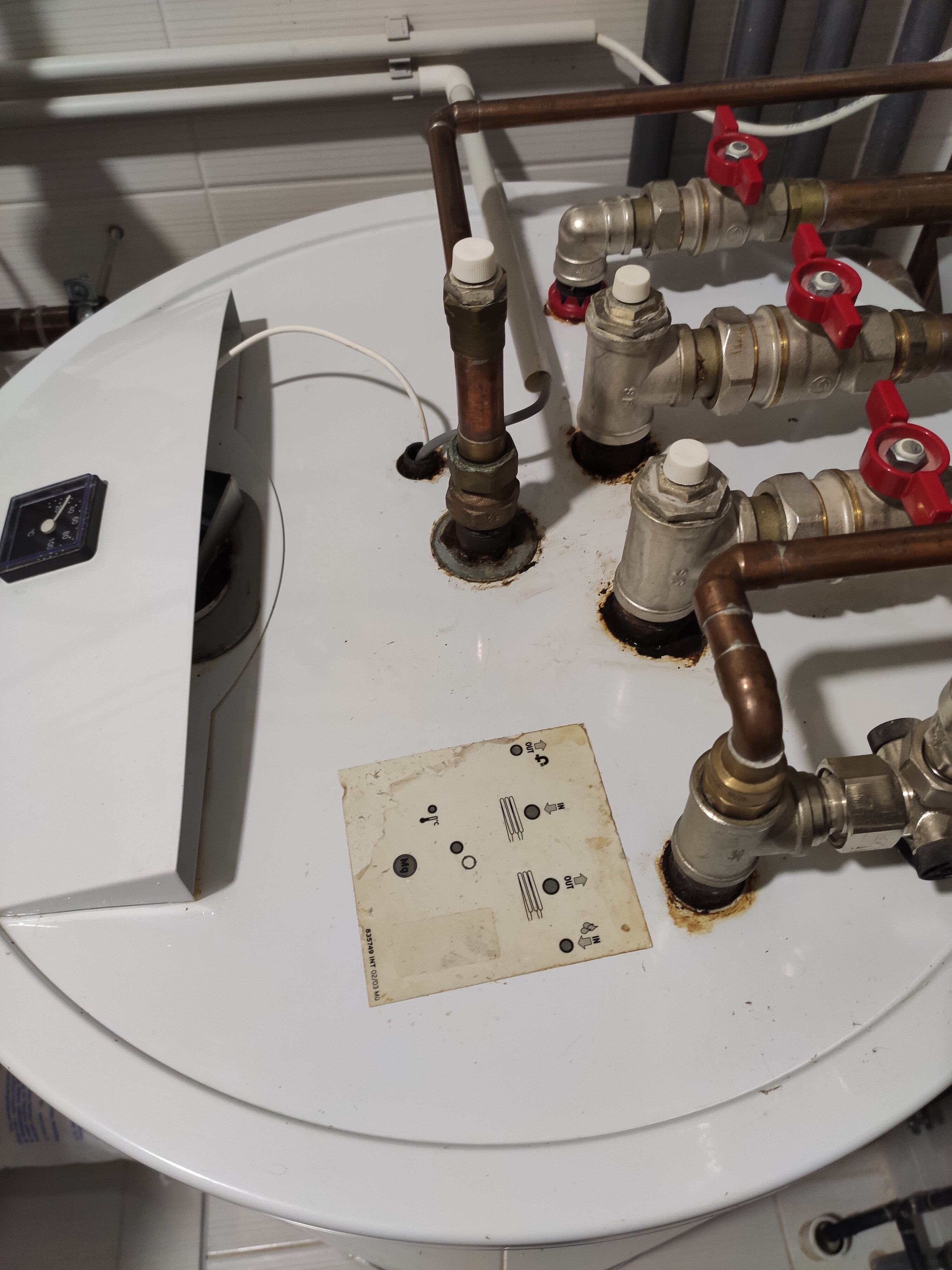

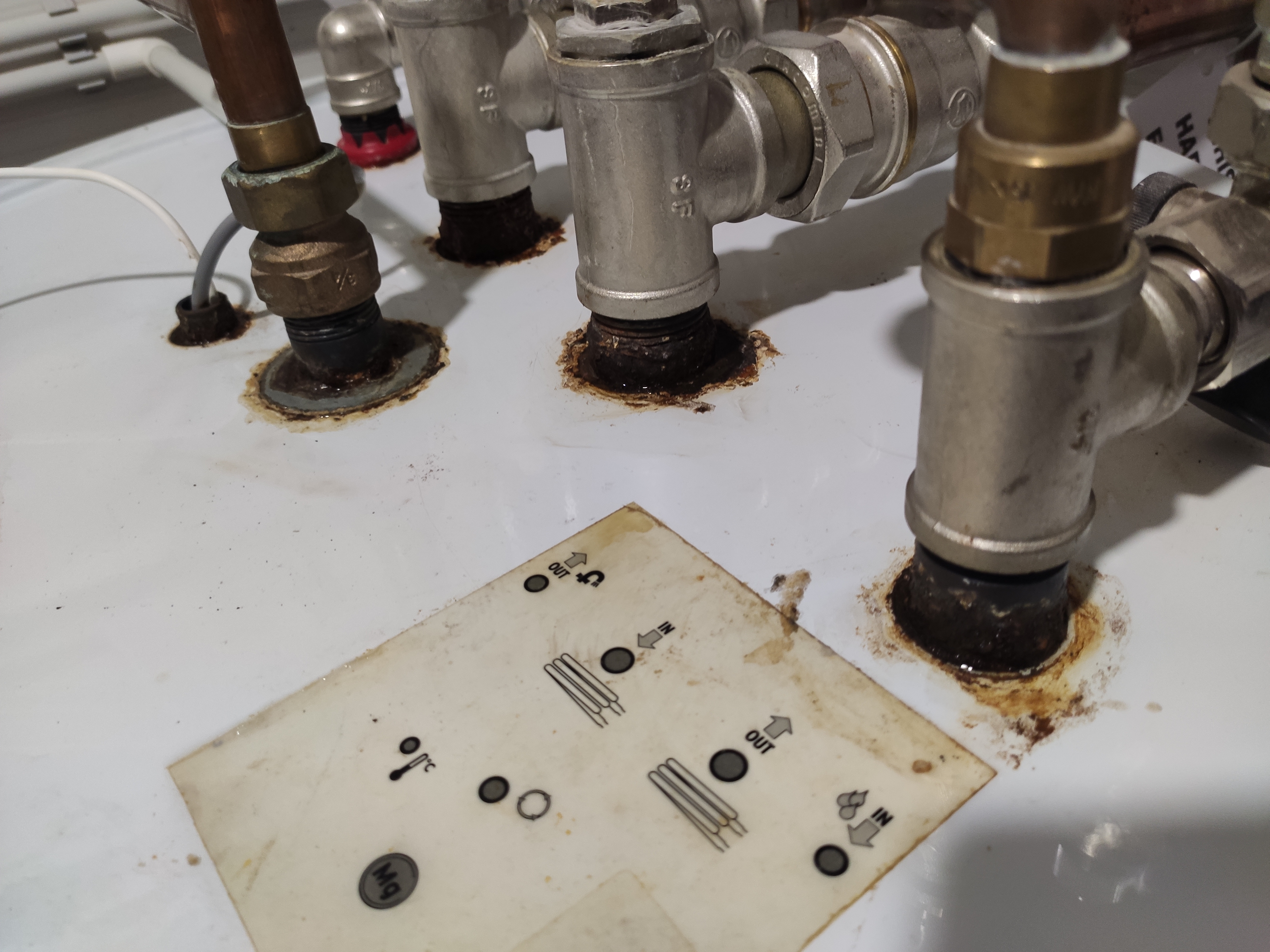

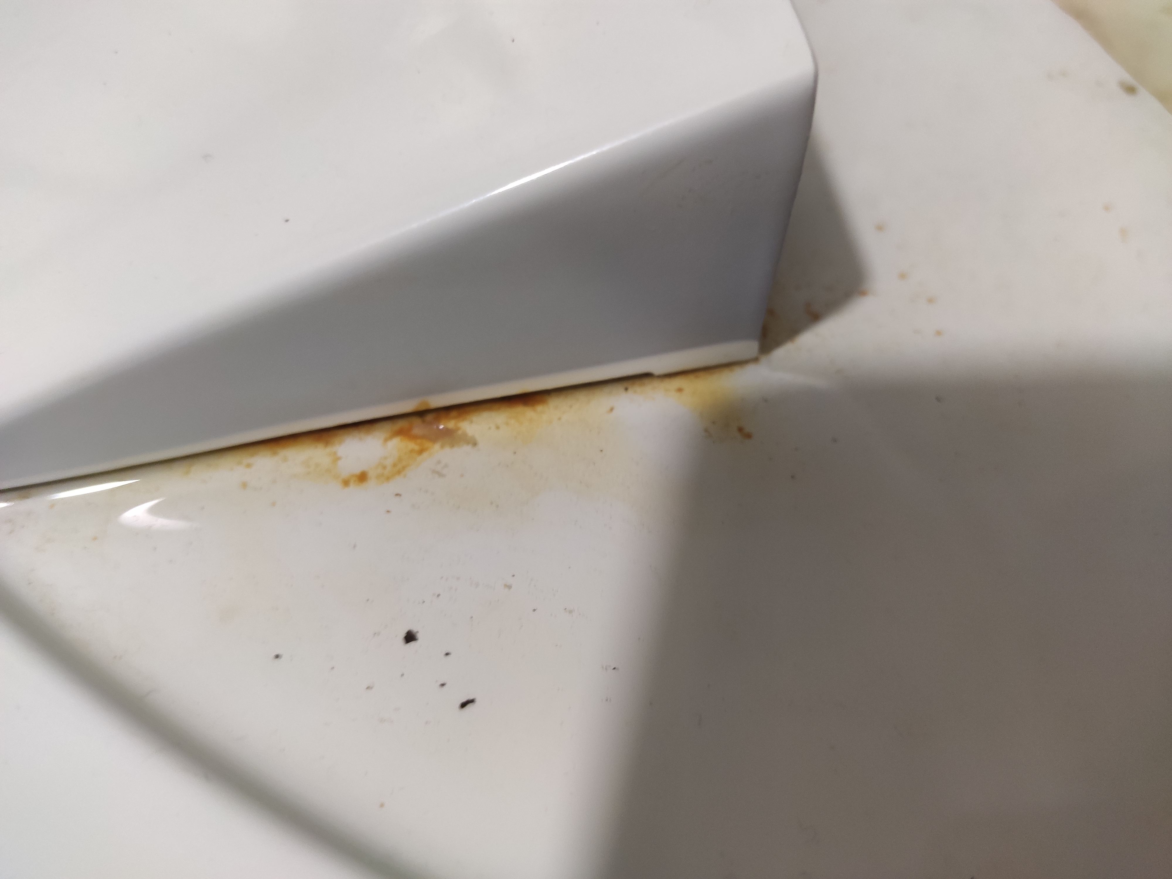

Какой срок службы бойлеров Vaillant?
Что может внутри протечь?
Раньше я замечал как соединения покрываются ржавчиной, но не видел откуда сочится, а сегодня заметил что вода повсюду.
Менять бойлер или подлежит ремонту?
Завтра вызову сервис.
Похоже, что менять. Между медными трубками и номым бойлером поставьте латунные фитинги и бойлер заземлите.
