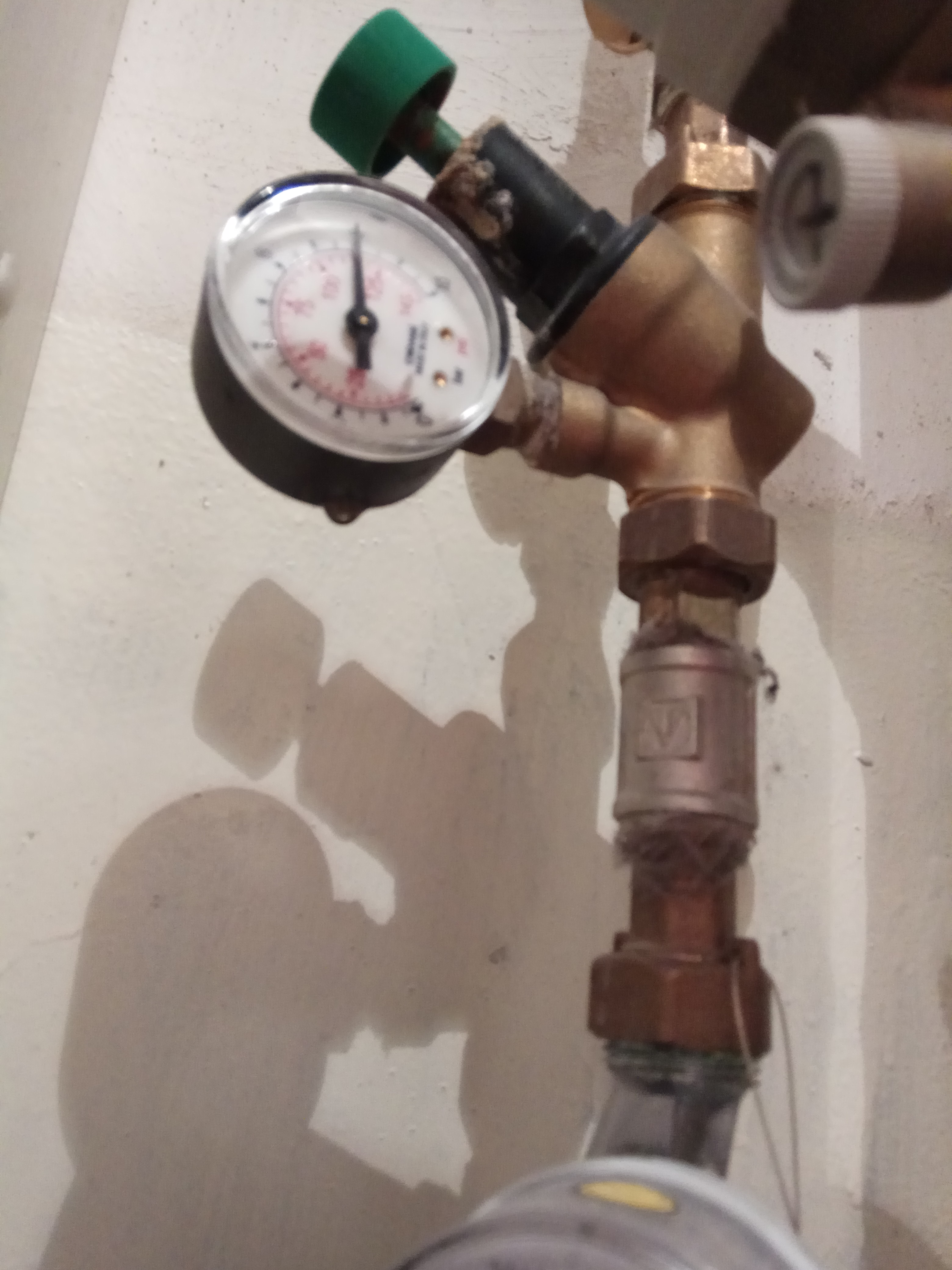

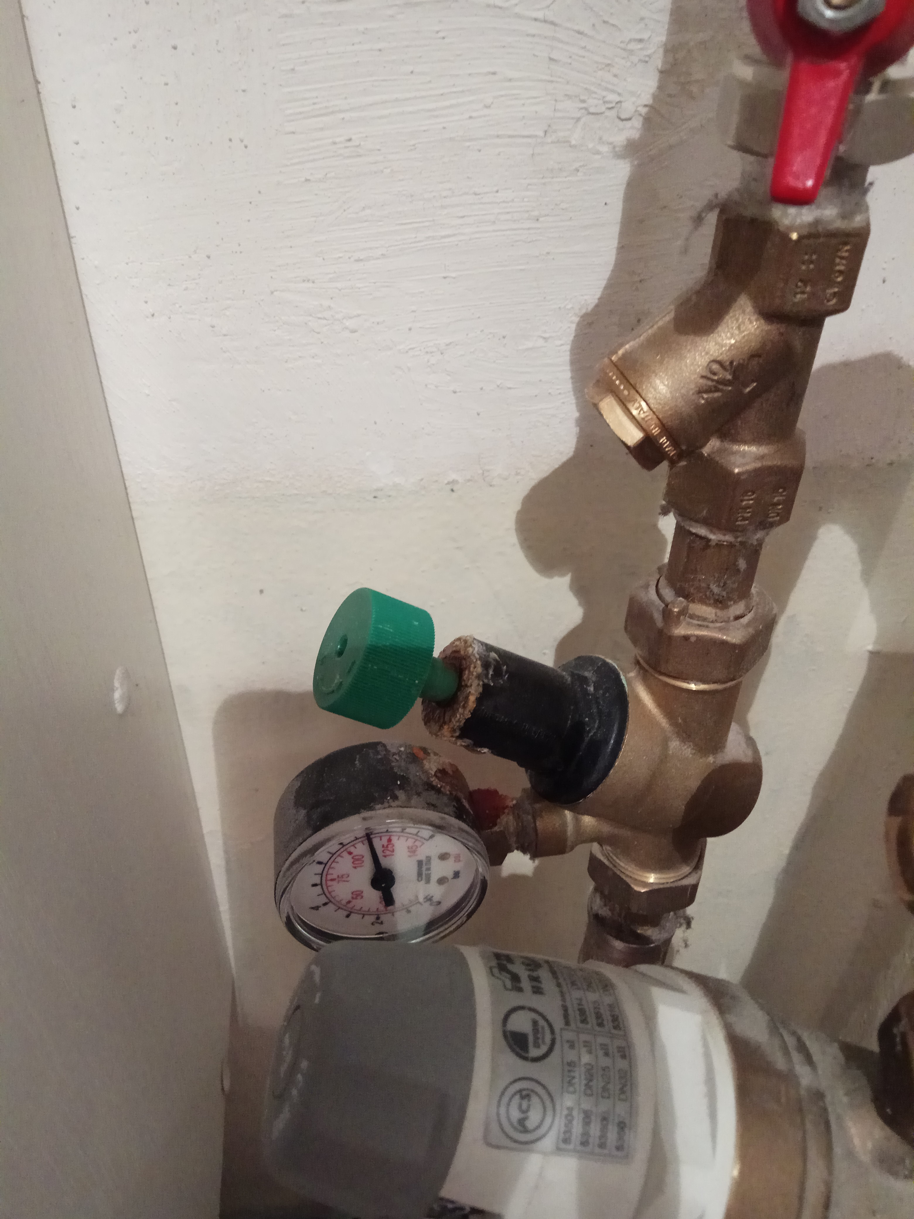

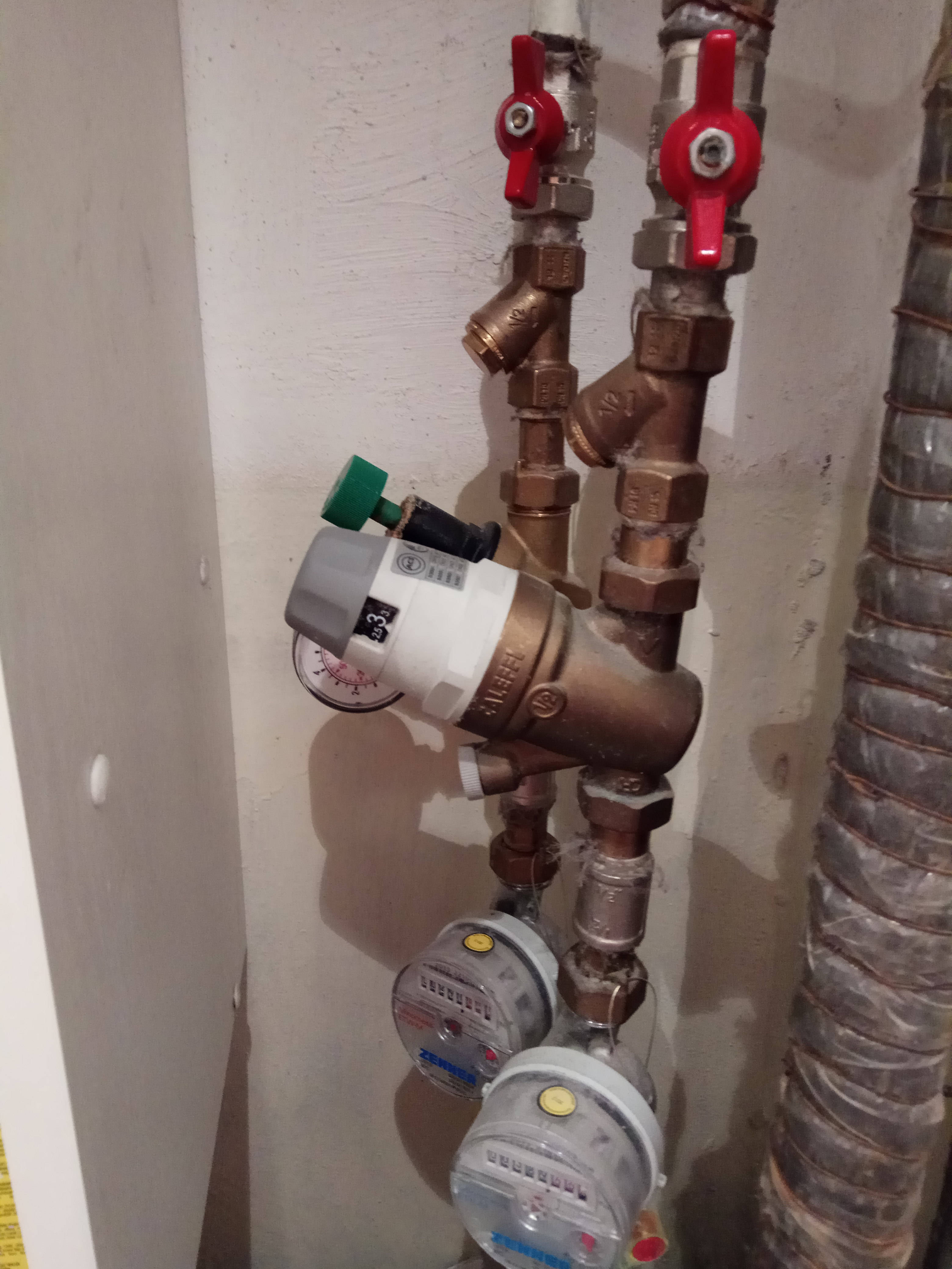

Прошу совета.
Пять лет назад на вертикальном вводе горячей воды в квартиру поставили редуктор Honeywell D04FS сразу после грязевика. Месяц назад начала подкапывать вода из под регулятора.
Был совет разобрать, но я сразу не решился. В инструкции к редуктору написано, что "выход воды из кожуха пружины" связан с "дефектом мембраны в клапанной вставке" и рекомендуют заменить на "клапанную вставку в сборе D04FSA". В Интернете не нашёл, а в украинском представительстве Honeywell заявили, что продукт давно снят с производства и комплектующих уже нет.
Также советовали заменить на более современные модели редуктора, но у D04 посадочное место 84 мм, а у D05 - 155 мм. Есть вставка 30 мм, но она короткая и перед счётчиком, что не решает проблему.
По памяти, при установке редукторов сначала купил два Caleffi 535040, но на горячей воде при включённом отборе появлялся шум в стояке даже при перестановке редукторов. Сантехник посоветовал заменить редуктор на горячей воде на Honeywell, что и было сделано. Теперь думаю, может тогда шум был вызван тем, что на вводе горячей воды поставили редуктор для холодной? А раз так, то может сейчас вместо Honeywell поставить Caleffi для горячей воды, тем более, что на холодном редукторе Caleffi протечек нет?
У Вас там куча американок.
Редуктора давления у Хонейвела до 1* идут с внутренней и наружной резьбой.
Купите D05 Fs и будет Вам счастье.
Расстояние сыграете удлинителями.
Они помощнее и на квартиры можно ставить.
vsk-group.com.ua/content/tpa/pdf/d05fs.pdf

Американки - это хорошо: вся конструкция разборная без необходимости распломбировки. Не хотелось бы от них отказываться.
Я думал, как всунуть, а тут, оказывается, ещё и удлинители нужны.
Для подбора типа резьбы и размера удлинителя лучше пригласить мастера?
Смутила приписка: Внимание! При использовании редуктора в горячем трубопроводе максимальное давление 10 бар. А у меня часто бывает 9.
Змінено користувачем Игорь&Ира
Там спец не нужен, достаточно советов.
Снизу-вверх:
1.Гайка счетчика в ВР редуктора (чтобы не распломбировать счетчик)
2.Нипель НРхНР нужной длины в фильтр.
3.Фильтр в кран американку (и кто их Вам разрешил сделать )
