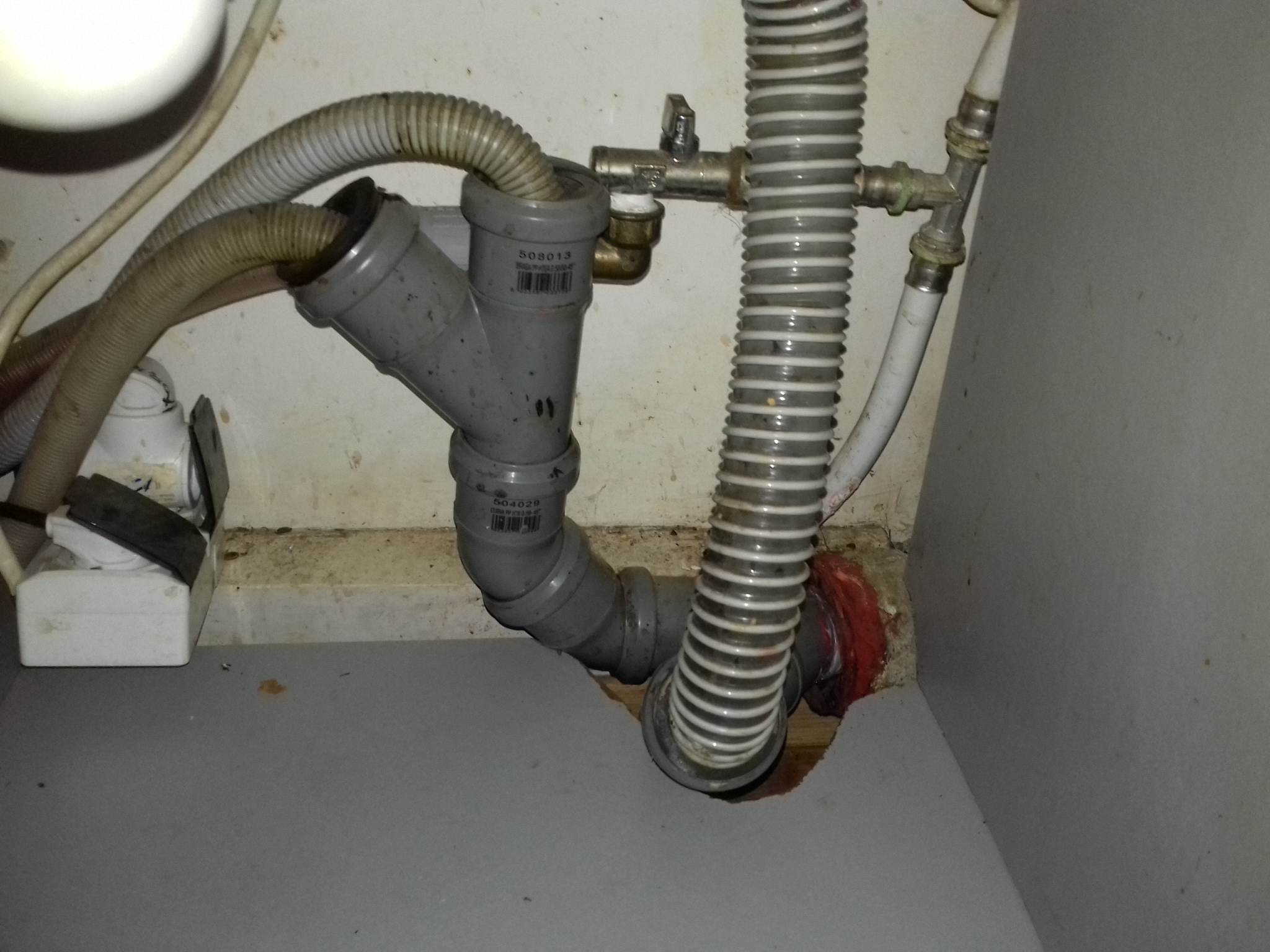

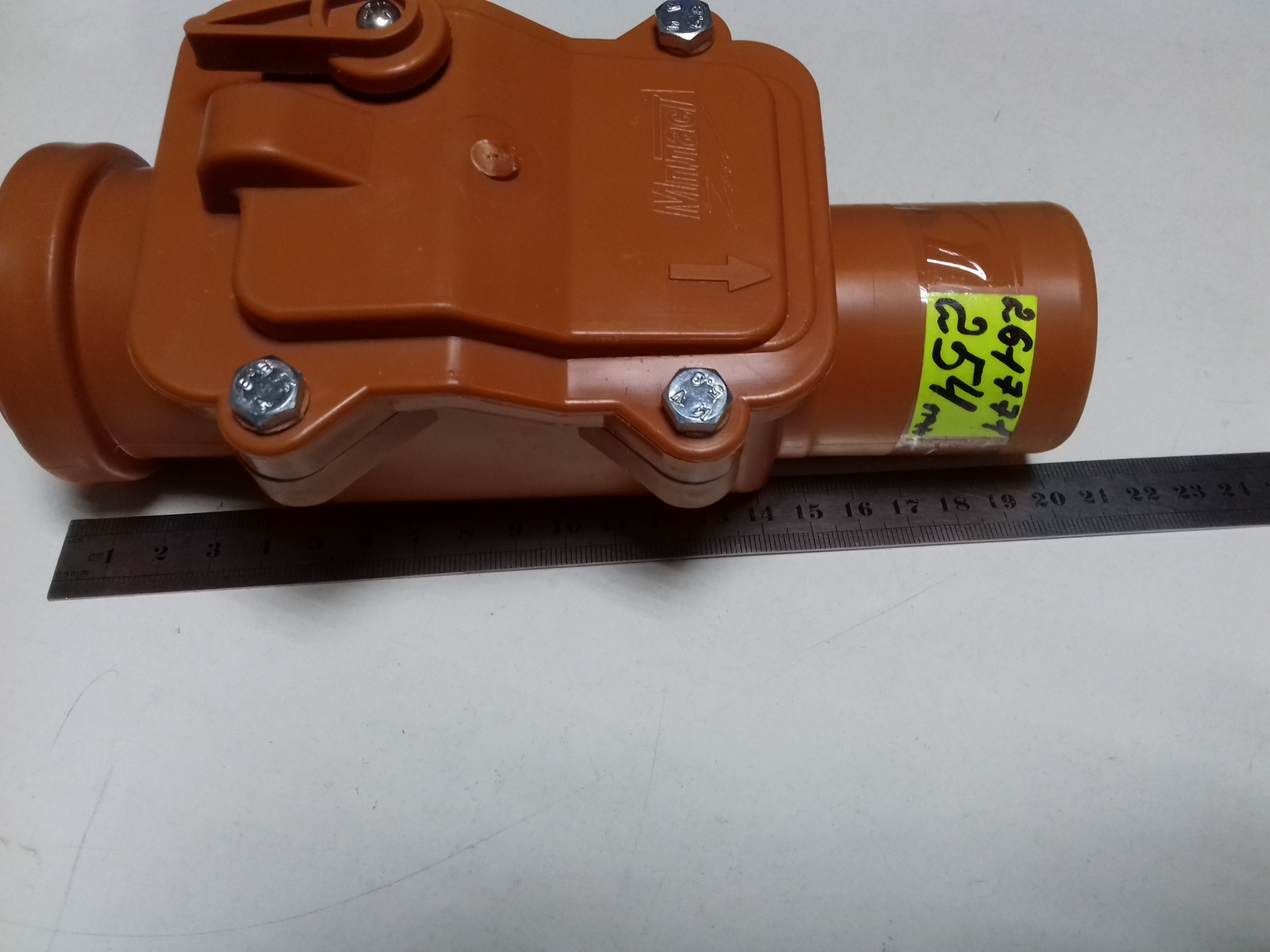

Подскажите,какой обратный клапан поставить на входе в канализационный стояк на кухне..Какого производителя?Как правильно выбрать?
А зачем он там? Для стиралки есть сифоны маленькие, в умывальнике - свой сифон...
Ну или выбрать сифон под умывальник с отводом для стиралки...
Да и электрику лучше поднять с дна и на стенку через негорючую основу закрепить...
Этаж четвертый,но пару раз в прошлом году ,зимой,из раковины на кухне перло срачид..ло..Что там происходило в стояке - хз,но было такое совсем не интересное...Две трубки на фото - одна от посудомойки,вторая-от газового котла.Розеточки,проводочки найдут свое место .В магазине сантехники видел такой клапан."МПласт" вроде...
Если стояк ниже забился/зарос серой, то ОК конечно не даст содержимому верхних этажей выливаться в вашу мойку. Но пользоваться мойкой в этот момент всё равно не получится...
Это точно,что не удастся:),.Благородная вода из крана мойки вряд ли станет достойным противником обезумевшему срач..лу из канализационного стояка..ОК нужен только для перекрытия глотки стояку на входе в квартиру.Интересует модель и производитель.
Обратный клапан для канализации, Ø50 мм, Capricorn. Вітчизняні виробники не заслуговують уваги (гроші на вітер)Ж-)
тогда стояк поднимется к вашим соседям сверху и затопит ваш потолок....
Все так печально с нашими производителями?Не подскажете где через интернет можно приобрести..?
ИНТЕРНЕТ, Неужели так трудно набрать Каприкрн обратный клапан?

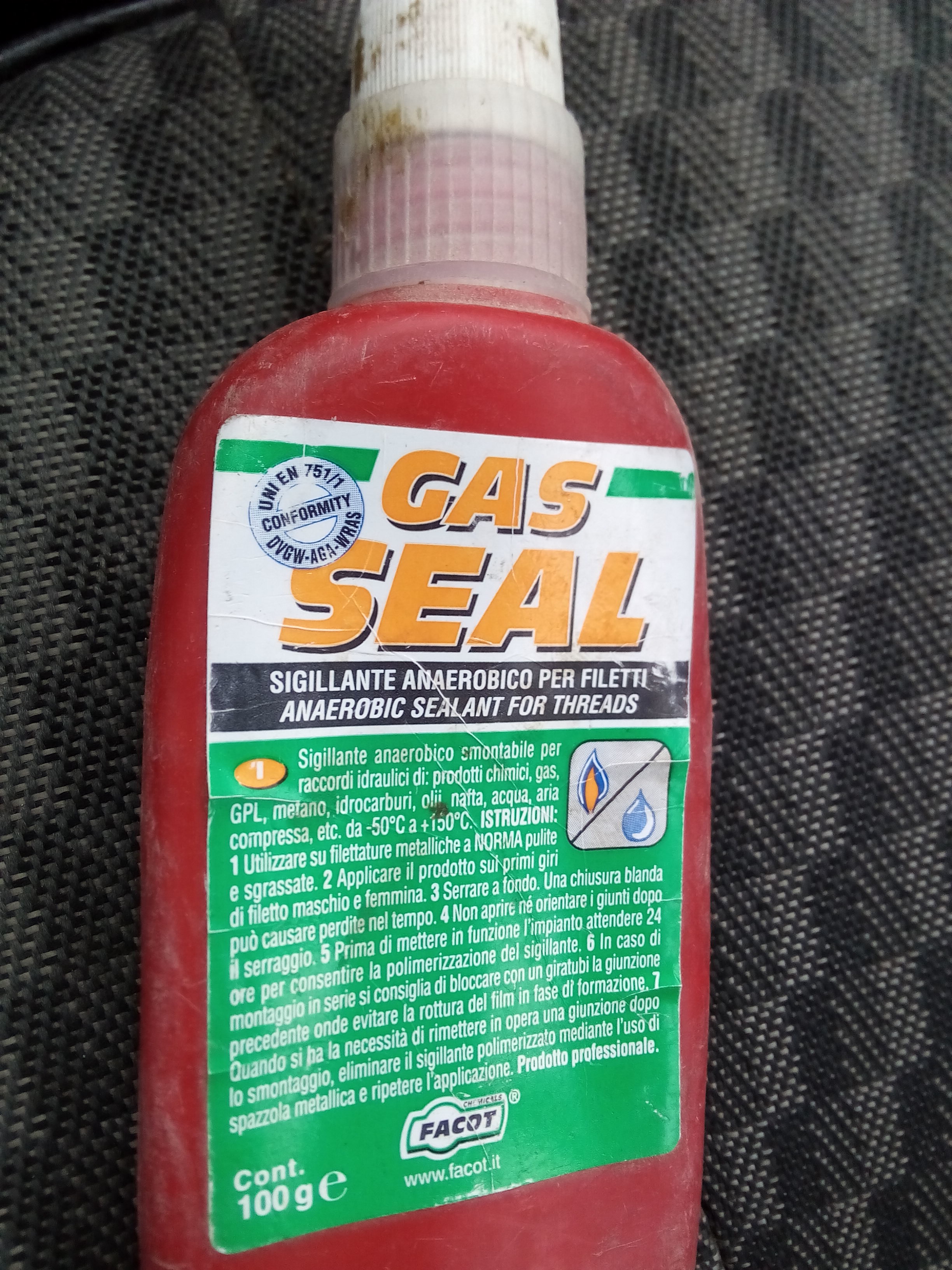

Доброго дня.
Подскажите, чем уплотнять резьбу при монтаже скрытого смесителя.
учитывая, что вся конструкция будет замурована с стене и укрыта плиткой.
Рекомендаций у производителей не нашел.
Спасибо
Доброго дня.
Анаэробным герметиком. Типа такого, хотя их много разных.
fado только не надо ))
А я бы и этим не стал... В недоступном месте. В доступном сколько влезет.
