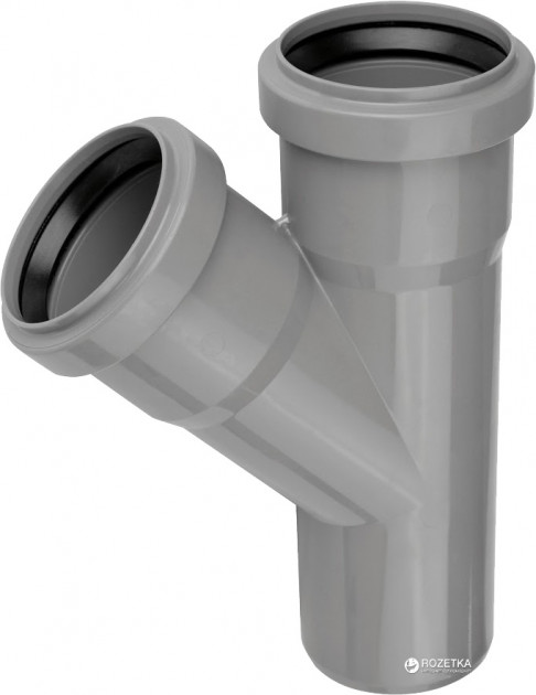

обычный канализационный тройник, в него в одно колено существующий сифон и раковину, во второе колено второй сифон и посудомойку, получате каждый прибор со своим гидрозатвором, вопрос в месте
З іншого боку, наскільки я знаю, то з шлангу вода вся не зливається тому запах не проникне в посудмийку.
Тому, може, не треба другого сифона?
Смердітиме.
Есть опыт? У меня посудомойка подключена без сифона вообще. Как и стиралка впрочем. Запахов нет разумеется. Сделать гидрозатвор сливным шлангом совсем не сложно...

Доброго дня.
Підключили мені посудомийку по спрощеній схемі, без окремо виведеного зливу каналізації, у стік від мийки.
маю два неприємні ефекти:
1) запах чути від таблеток під час миття посуду
2) досить сильно чути шуршання води під час зливу посудомийки
чи реально підключитись після "гідрозатвора" мийки і чи не смердітиме з посудомийки?
дивно, в мене так само підключено і не смердить
і також кухня студія, але шурхіт води навіть приємний :)

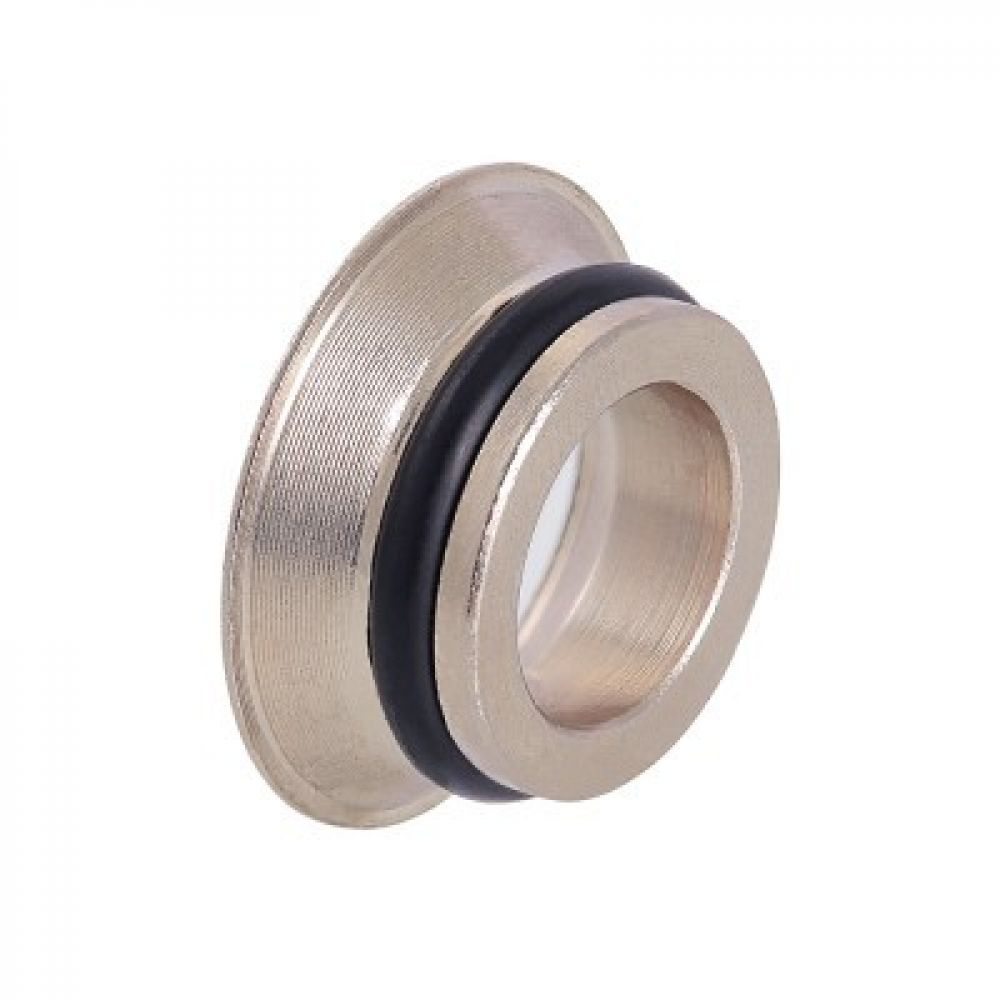

Накидная гайка на вывод коллектора под евроконус вообще не годится или можно пробовать?
Адаптер «евроконус–плоскость»
s-ru-images-products-1-2928-175999856-VTc-701-NE_0-1000x1000.thumb.jpg.5406869636d16b2ba74ac61e8ade93ed.jpg
Есть еще зелененькие.
Или болгарка в руки, для организации плоскости под накидную гайку.
Сначала попробовать накрутить 3/4. Подошло-проводим манипуляции. Бывают случаи, там родные резьбы, и не 3/4 и не 1/2, что-то среднее.
