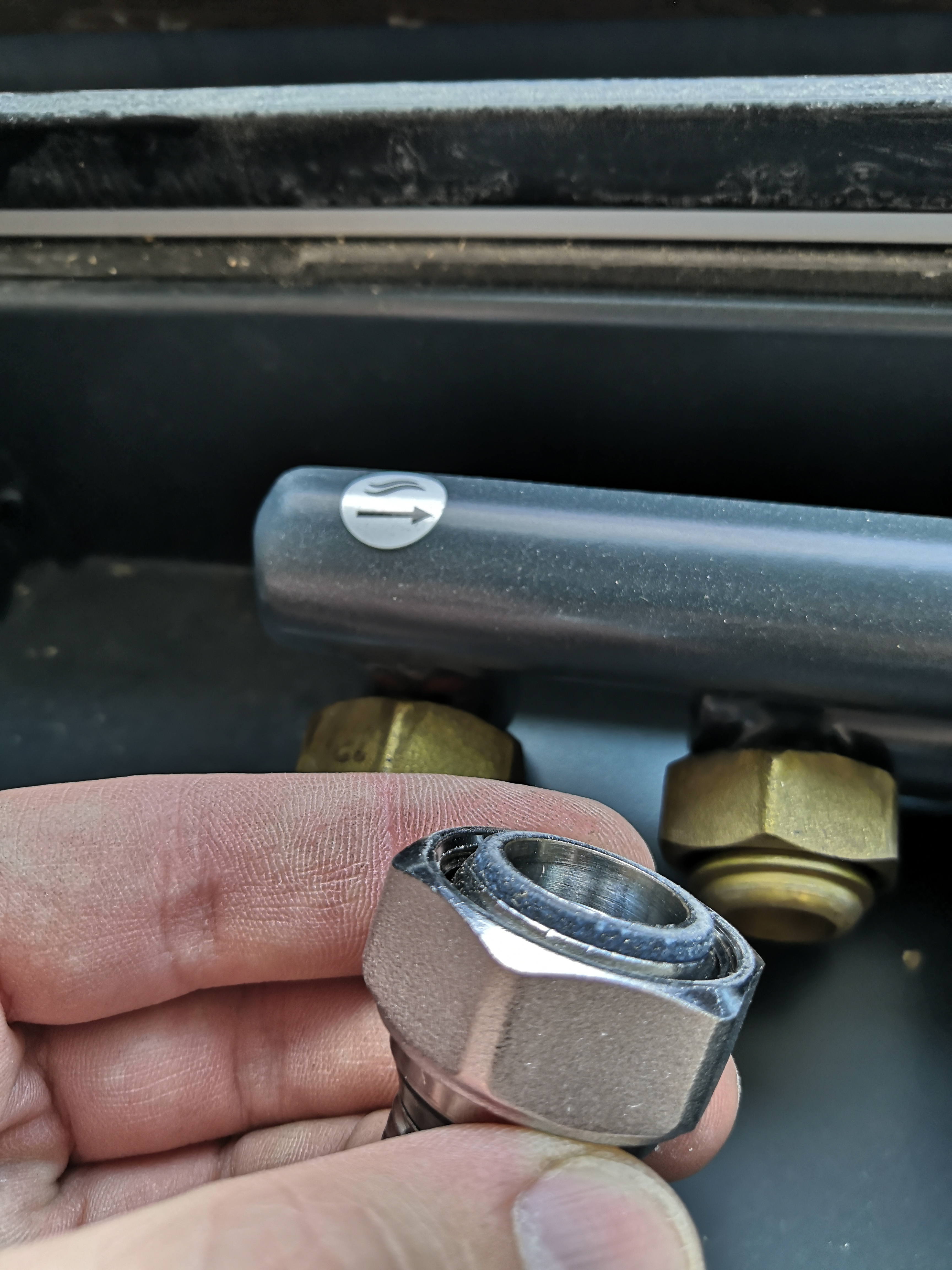

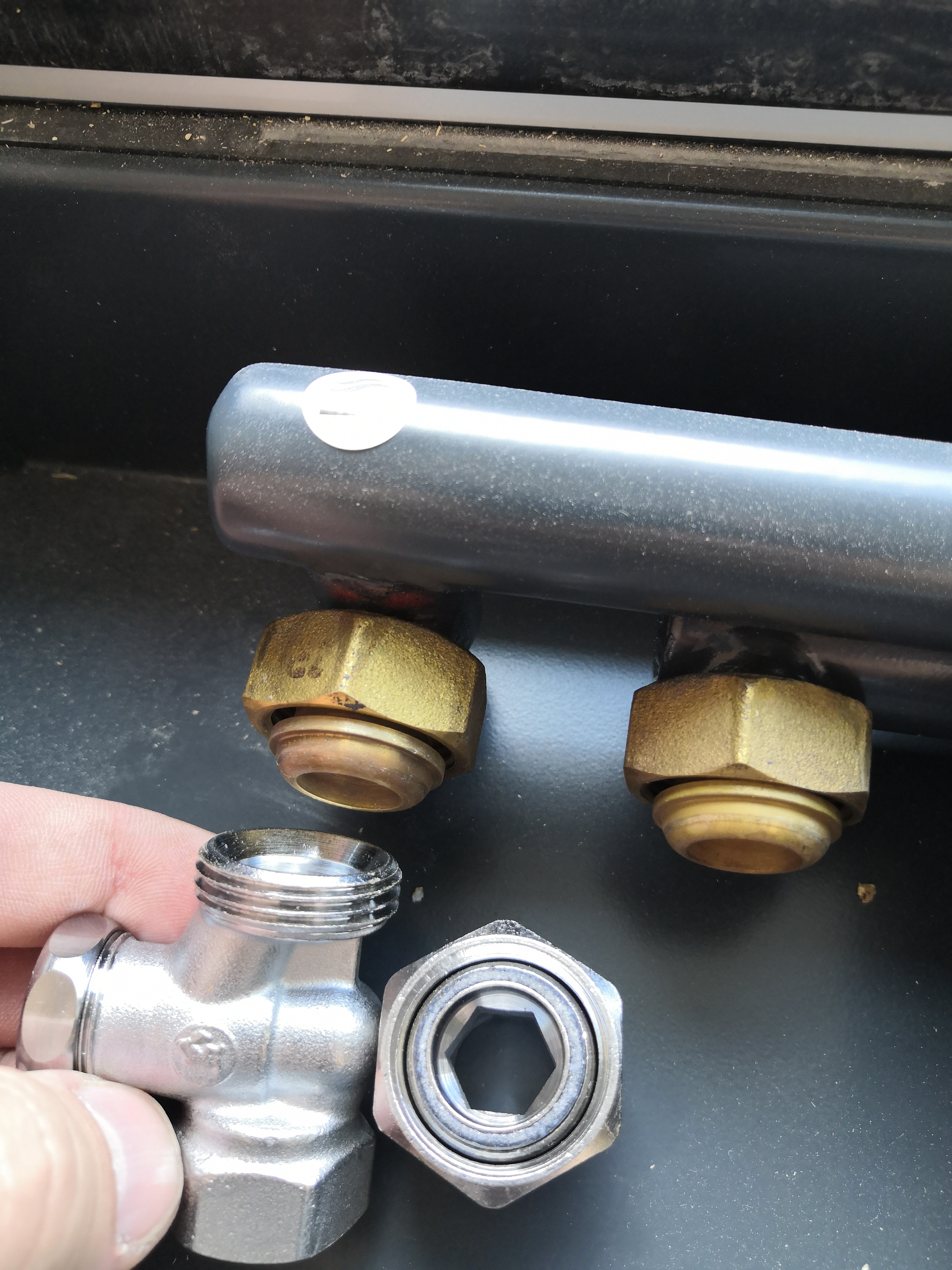

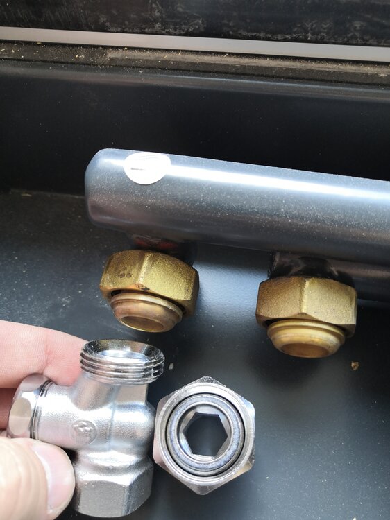

Подскажите, тут нужен какой-то уплотнитель на американке? Родная идет с буртиком другого цвета из непонятного твердого черного материала. В комплекте с радиаторами не было
Говорили ему купи овентроп, а нет - купил джакамини и теперь ноет :)
Я разорюсь на овентропах ))
Так а все-же?)

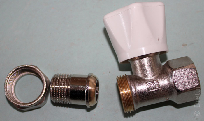

У этих соединений без резинок ответная часть должна быть оч точно притерта на заводе или стоит пластиковое колечко в кране. От другого производителя ставить- дурное дело. Будет течь.
dretun.ru/hardworking/gaika-sgon/
ну вот у меня в точности вот так, вот прямо идентичный полукруглый конус и на кране тоже он, там по идее если я понимаю физику процесса - такое полукруглое при сечении плоскостью будет давать всегда круг/эллипс и за счет этого и типа должно работать. но это все конечно сугубо теория. Посмотрим - не хочется покупать родные - мне термостатические головки не нужны а отдельно вентили керми не продает
