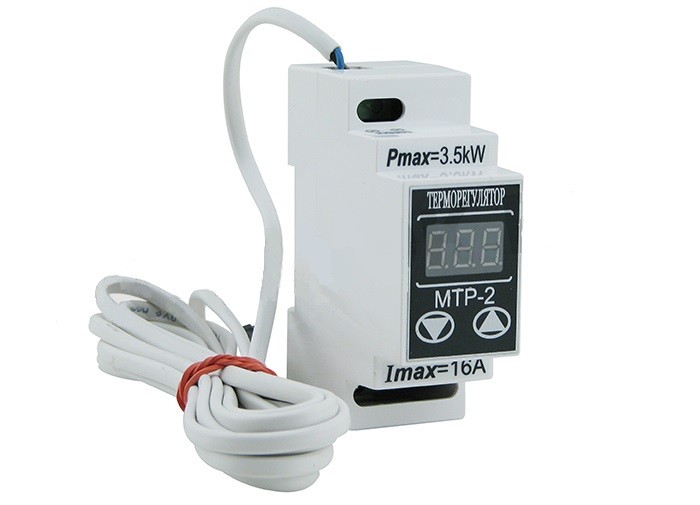

Поставил на теплый пол терморегулятор МТР-2 в выносным датчиком температуры на гребенку. Цена приятная 300 грн. Отработал 3 года, функционально устраивает полностью.
Есть 4 варианта программирования. Терморегулятор двухпороговый ― верхний и нижний пороги (возможность задания верхнего значения (порога) температуры включения (отключения) и нижнего значения (порога) температуры включения (отключения). Режимы работы ― нагрев, охлаждение, окно, обратное окно
В этом сезоне он не заработал. Табло светится, но напряжение на выход не выдает. Отнес мастеру, тот покрутил прозвонил - все компоненты рабочие. При нагрузке 100 Вт заработал, но сказал что электрическая схема дешевая, контакты в релюшках могут подгорать/залипать.
Проработал терморегулятор пару дней и опять не включается.
Можете посоветовать, что-то подобное но более надежное.
а чем он управляет? какая нагрузка?
Включает и выключает по заданной температуре циркуляционный насос для теплого пола. Нагрузку точно не скажу, примерно от 60 до 150 Вт

имхо в таких вводных самым разумным решением будет поменять реле, неужели мастер не предложил
поменять реле
и если таки проблема во встроенном реле, то дальше через контактор подключить нагрузку.
хотя нагрузка малая, чтоб ушатать даже самое дешевое реле.
судя по сроку эксплуатации под подозрение попадают электролитические конденсаторы. Мастер нормальный должен был на них глянуть тоже.

там банально может выработаться механический ресурс китайского пластилинового реле, контактор не поможет. Дигитоп же. Да и не та нагрузка, катушка контактора не на много менее индуктивна чем небольшой насосик

Конденсаторы, это первое, что я предложил посмотреть.
первой поломки заработал
ну вы его сняли, потрусили, контакт отлип но пластинка пружнисть потеряла, скоро снова залипнет в каком-то положении. ну так если пальцем в небо
Скорее всего ресурс подошел к концу. Но ведь после того как проверили что там, прибор заработал на пару дней. А потом опять не включается. Наверное залипли контакты.
Так есть варианты на что поменять?

Если про полностью прибор - хз, я в таком исполнении не натыкался. А если реле - ну могу сказать "на оригинальный omron" но не факт что станет/подберете по ногам да и цена может быть выше всего прибора целиком.
Менять на что-то НЕ дигитоп, товарищи клепают (а по факту заказывают) просто откровенный хлам

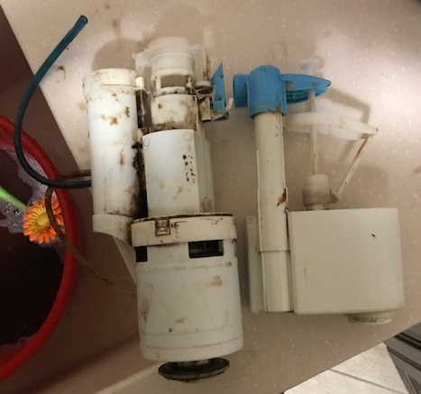

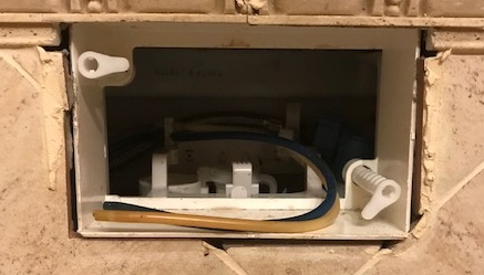

У шефа текут скрытые инсталяции унитазов, монтировалось все это в 2008 году, говорит что Геберит, но на деталях маркировки нет.
Может по фото кто опознает.
И второй вопрос, у того ж геберита я не вижу ремкомплектов и запчастей, есть ли смысл заморачиваться поиском ремкоплекта или прийдется бить мрамор:cry:, и как говорит шеф к хеRам их скрытые приколы, ставим обычные унитазы.

А текут в каком смысле? Стена мокреет или просто вода из бачка в унитаз подтекает? Сливные механизмы на геберит уж точно не дефицит. И не то чтобы уж очень сложно менялись...
Не держит клапан слива, да меняется просто если знать где взять запчасть, там по сути резиновое колечко нужно заменить, в каталоге геберита я таких запчастей не вижу, да и сливные клапаны только для наружных бачков.
Еще б понимать что это за модель. Шеф готов целиком клапан заменить.
