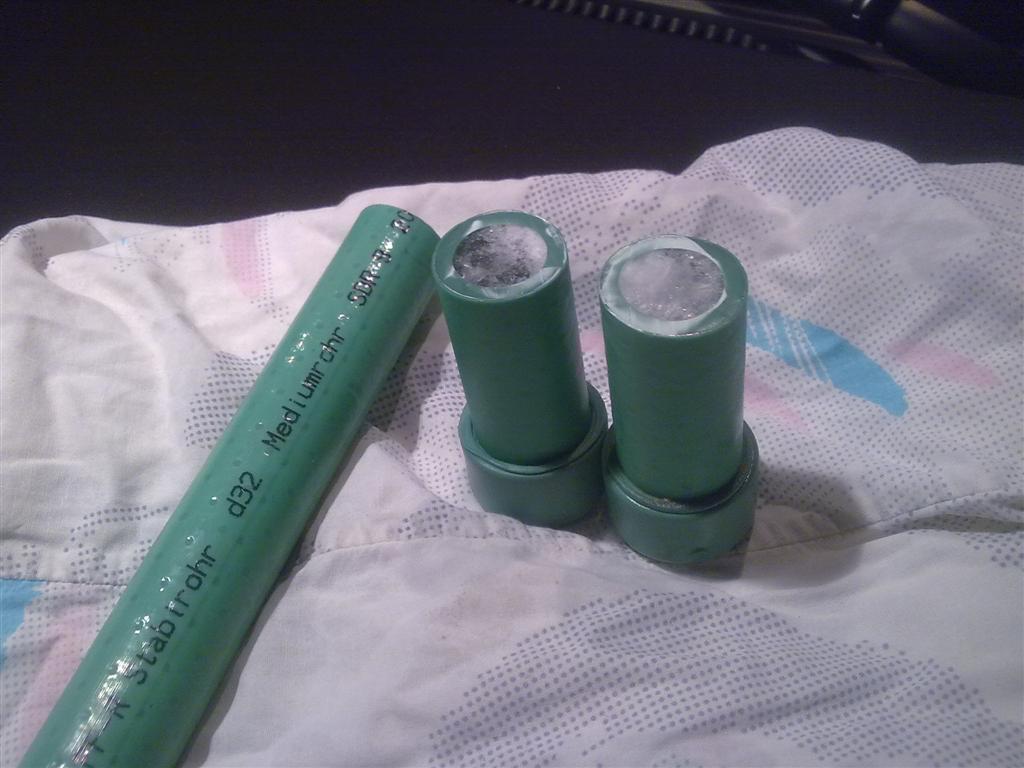

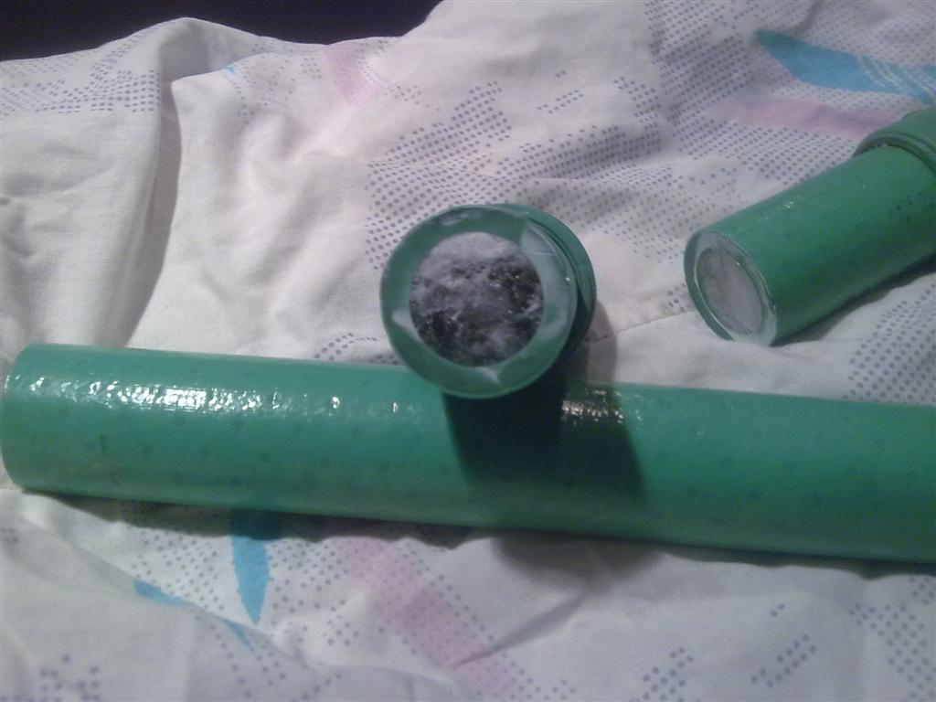

на морозі - поліпропілен з водою лопне чи ні? ну і він буває там армований і неармований - чи це якось впливає?
бо мені от кажуть сантехніки що лопне все. любі абсолютно труби. тільки рехау ні. приходить до мене сантехнік - я йому показую синю PN8 трубу 25-ку поліетилен - і його питаю - лопне на морозі? - він: та, зразу.
а я ту трубу вже от другий рік лишаю на морозі з водою під напором. - кран лопнув(металічний) - а трубі хоть би що.
прочитав от що поліпропілен так само розширяється і нічого йому не буде. чи правда це?
Далеко не все трубы порвет лед, но это не показатель. Если рассматривать любую систему в целом, то всегда есть место которое порвет при замерзании.

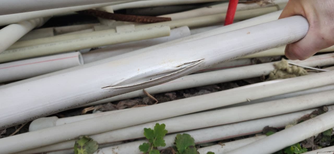

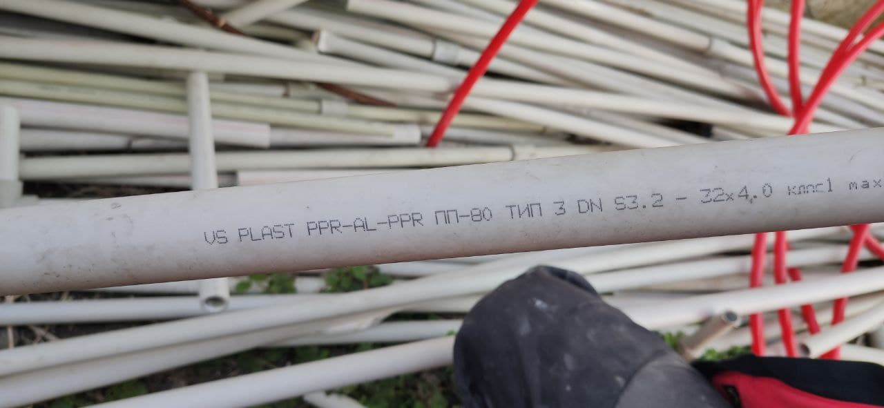

Фото ниже: сам морозил запаянный и наполненный водой полипропилен штаби, не лопнул. А совсем недавно у меня была полная замена системы отопления дома. Дом замерз и весь Ппр порвало.
правильно я зрозумів що pp-r не лопнув, а армований алюмінієм лопнув?
Правильно. Только армированный я морозил 30 см.
Так он разный бывает. Иногда попадается такой что туда страшно просто воду пускать не то что морозить. Он я водопровод себе тянул, практически все сделал, режу последнюю трубу она взята и треснула вдоль. А на вид вроде нормальные. Такой 100% порвет
що значить попадається? це ж не дерева в лісі, який виробник?
Если пускать горячую воду 70 + то практически все производители.
Та не помню. В Эпицентре брал, больше года уже прошло
Грають роль умови зберігання. Одна з труб могла бути з наприклад старішої партії. Лежала на морозі, на сонці. Її могли кидати. Тому вона може мати мікротріщини які сходу не видно. А прикладеш навантаження й привіт. Загалом з ппр варто бути обережним.
