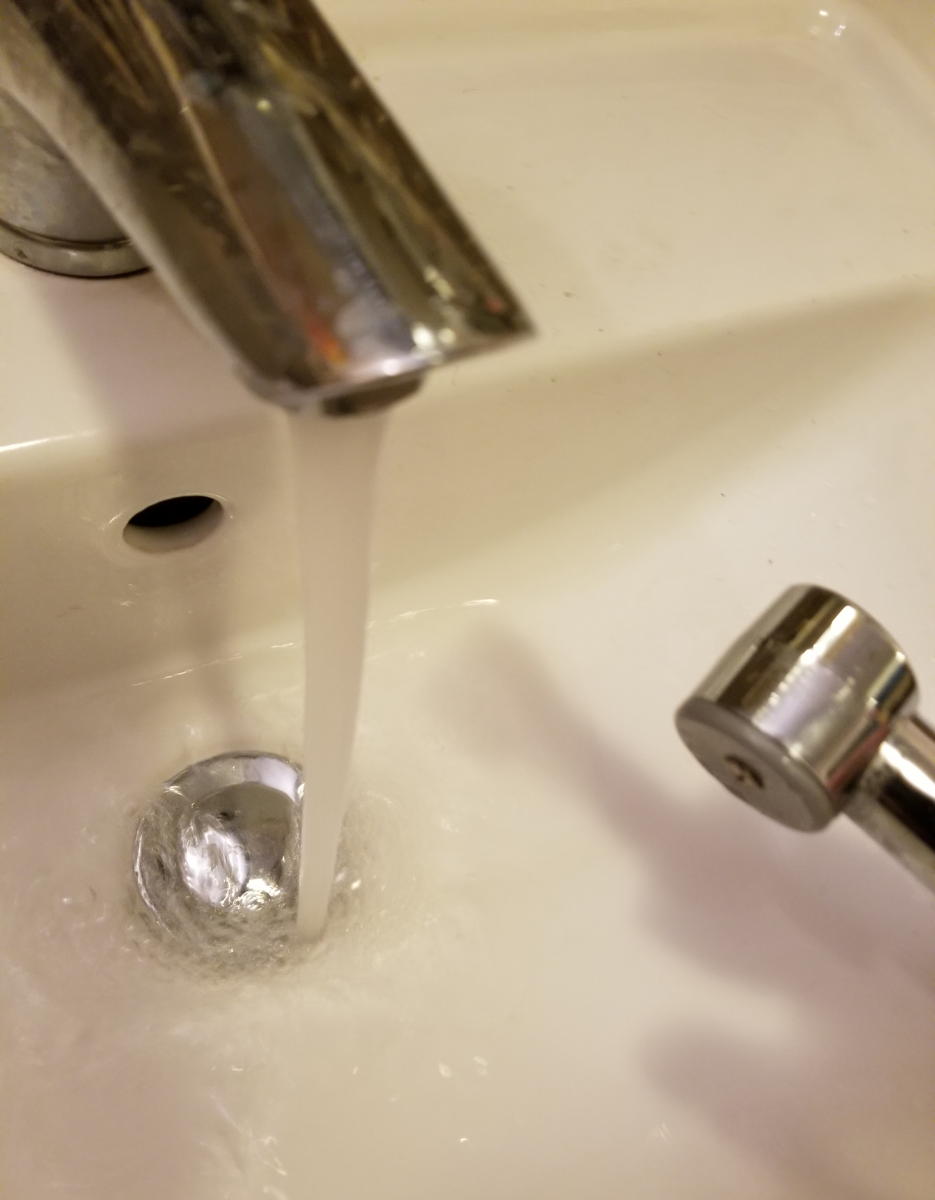

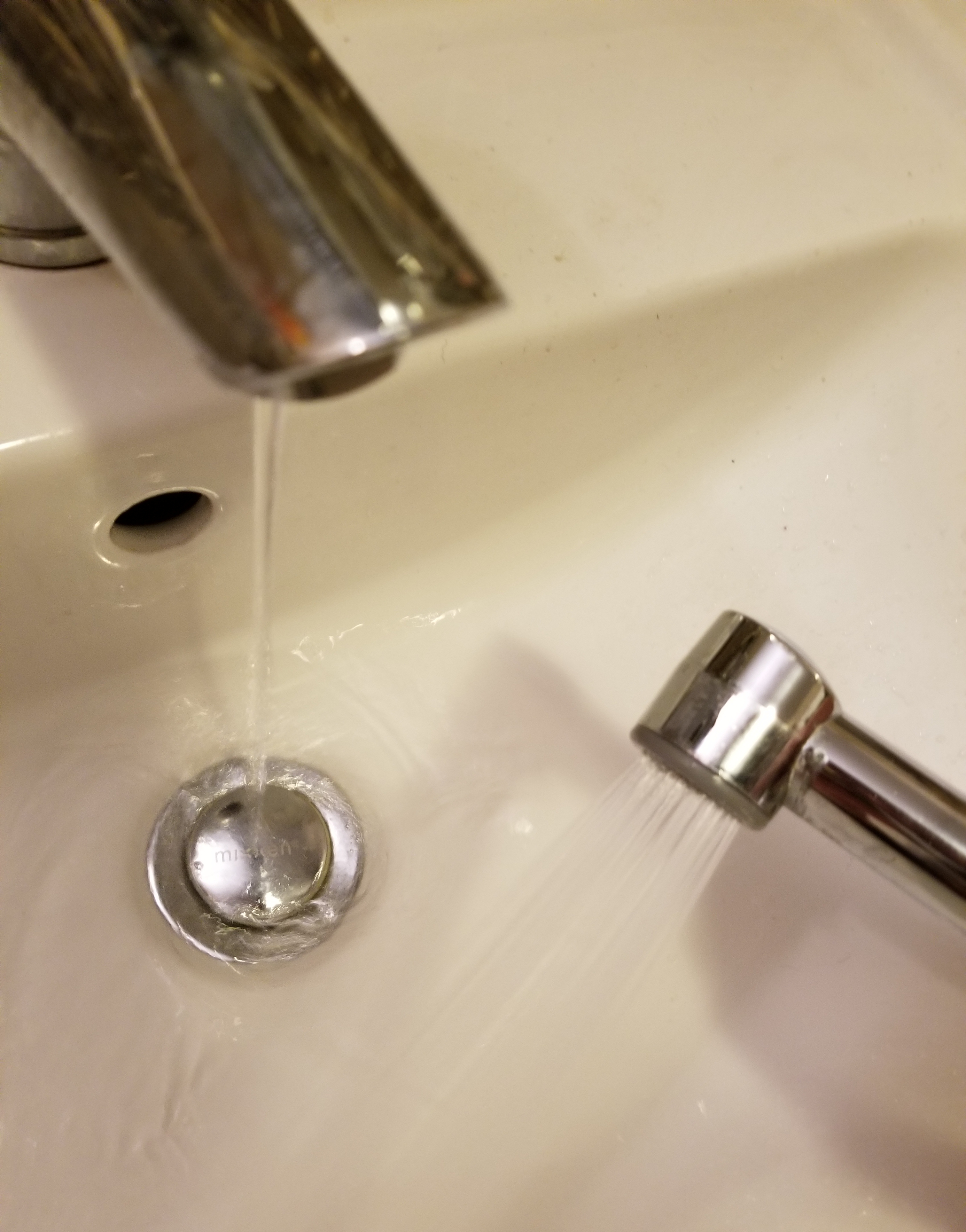

Помогите, пожалуйста, разобраться с гигиеническим душем!
Он подключен к рукомойнику.
Дело происходит на даче. У нас насосная станция.
При включении бидетки вода продолжает также течь и из сместтеля рукомойника.
В киевской квартире вода из рукомойника перестает течь.
В чем проблема? Как исправить?

Любой смеситель, в том числе и бидетка - своим открытием влияет на другие точки разбора только уменьшением напора.

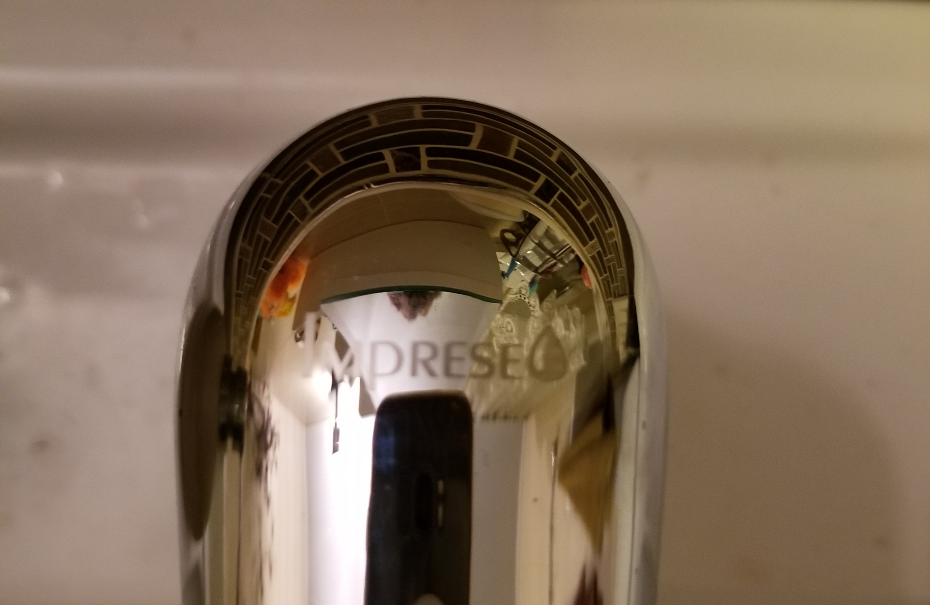

Не срабатывает клапан.
Думаю, что дело просто в производителе смесителя.
Смеситель, вродь, нормальный - за 8 лет юзанья нареканий нет.
Кроме...
Подтекания при включенном гиг.душе.
Это не особо критично, но ... непорядок! :-)))
Кроме...
Испанско- китайская Импреза никогда не отличалась качеством.
Что- то он у Вас задержался:)
Внутрь, вряд-ли кто-то полезет.
Думаю, что нужно смириться с необходимыми затратами:)
Или просто не обращать внимание.

В киевской квартире расход не обеспечивается на два смесителя, а на даче обеспечивает
Я не особо понял что вас не устраивает то что в Киеве не течет или то что на даче течет?
При включенном гиг.душе вода из основного смесителя течь не должна.
А она течет.
Почему?. Как исправить?
Или смириться
А она течет.
Или смириться
Почему не должна?
Если напор подачи достаточен то даже струя не уменьшится
Я правильно понял по фоткам что гиг. душ у вас прикручен не к самому смесителю, а к трубе подачи?
Заменить картридж в смесителе, но за восемь лет, вряд ли вы его достанете.
можно обратиться в офицальный сервис - благо фирма одесская))
Почему не должна?
Я так понял это комбинированный смеситель умывальника с гиг душем, типа как для ванны с гибким душем, с переключателем.
На фотках не видно соединения туша с собственно краном да и автор пишет что
гигиеническим душем! Он подключен к рукомойнику.
Так что не очень понятно
Мне тоже непонятно, но это единственное для меня обьяснение возмущения тс.
