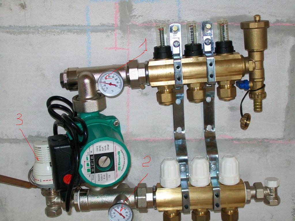

Прошу подсказки по манометрам коллектора. Я предполагал, что №1 показывает температуру подачи, а 2 обратки. Однако на деле на №2 температура выше, чем на №1 на 2-3*С. В чем я не прав. И еще как использовать термоголовку №3? к примеру если на котле выставлена Т 30*С, то на сколько выставлять термоголовку, если работают только ТП? А если ТП+батареи?
Потому что тарировка в Китае никудышная.
Котел ставите на сколько хотите, голова сама знает сколько нужно тепла запустить в ТП, ставьте на 35, потом будете крутить методом тыка для комфорта.
Всё правильно показывают термометры,№2 стоит возле подачи и соответственно температура выше,№1 стоит после смешения теплоносителя и температура ниже.Всё:)

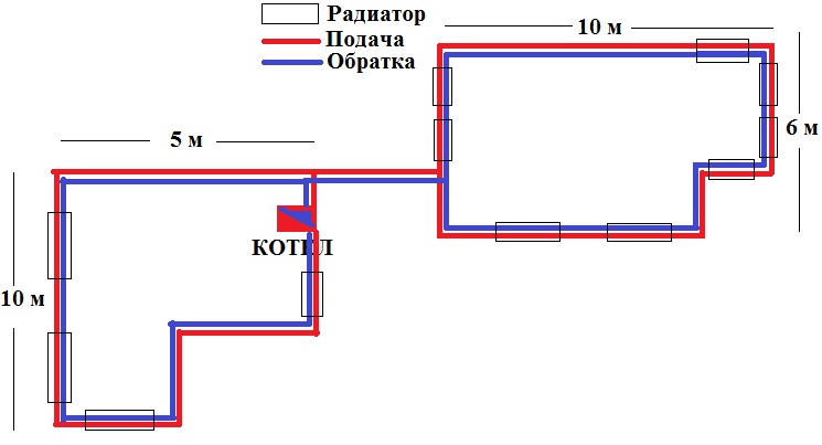

Добрый день.
Есть проект системы отопления. Принудительная циркуляция. Краны на каждом радиаторе на подаче и обратке. Котел 24 кВт, настенник. Бойлер косвенного нагрева.
Прошу спецов посмотреть и ответить: жизнеспособен ли такой проект или есть откровенные косяки?
А проект где?
Я искрене считал свое малево во вложении предыдущего поста именно наброском проекта:)
Вы ошиблись. Это не более чем рисунок от руки. И по смыслу и по содержанию.
