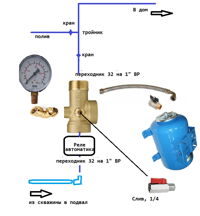

Добрый вечер!
Планирую обвязать выход трубы из скважины, накидал вот такую схемку. Есть какие-то серьезные недочеты? Узел обвязки будет находится в неотпаливаемом подвале. Если температура будет падать к нулю - тогда придется переносить в дом, что не хочется.
