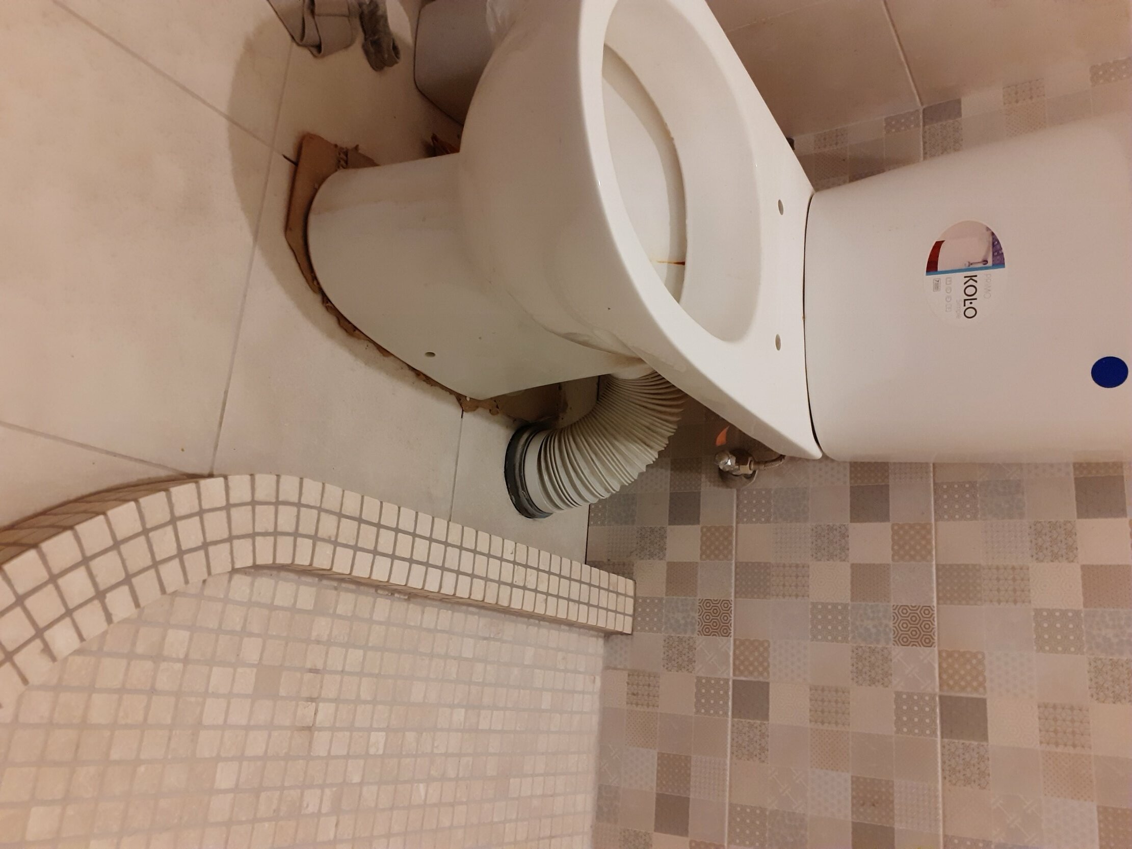

После того, как решили в гостевом санузле поместить еще и душ (по проекту не было), унитаз пришлось смещать, и как следствие, стоит он не совсем по феншую)) Поэтому гофра.
И вот, занимаясь рядом мозаикой на поддоне,  показалось, что иногда появляется амбре...
И вопросы к специалистам.

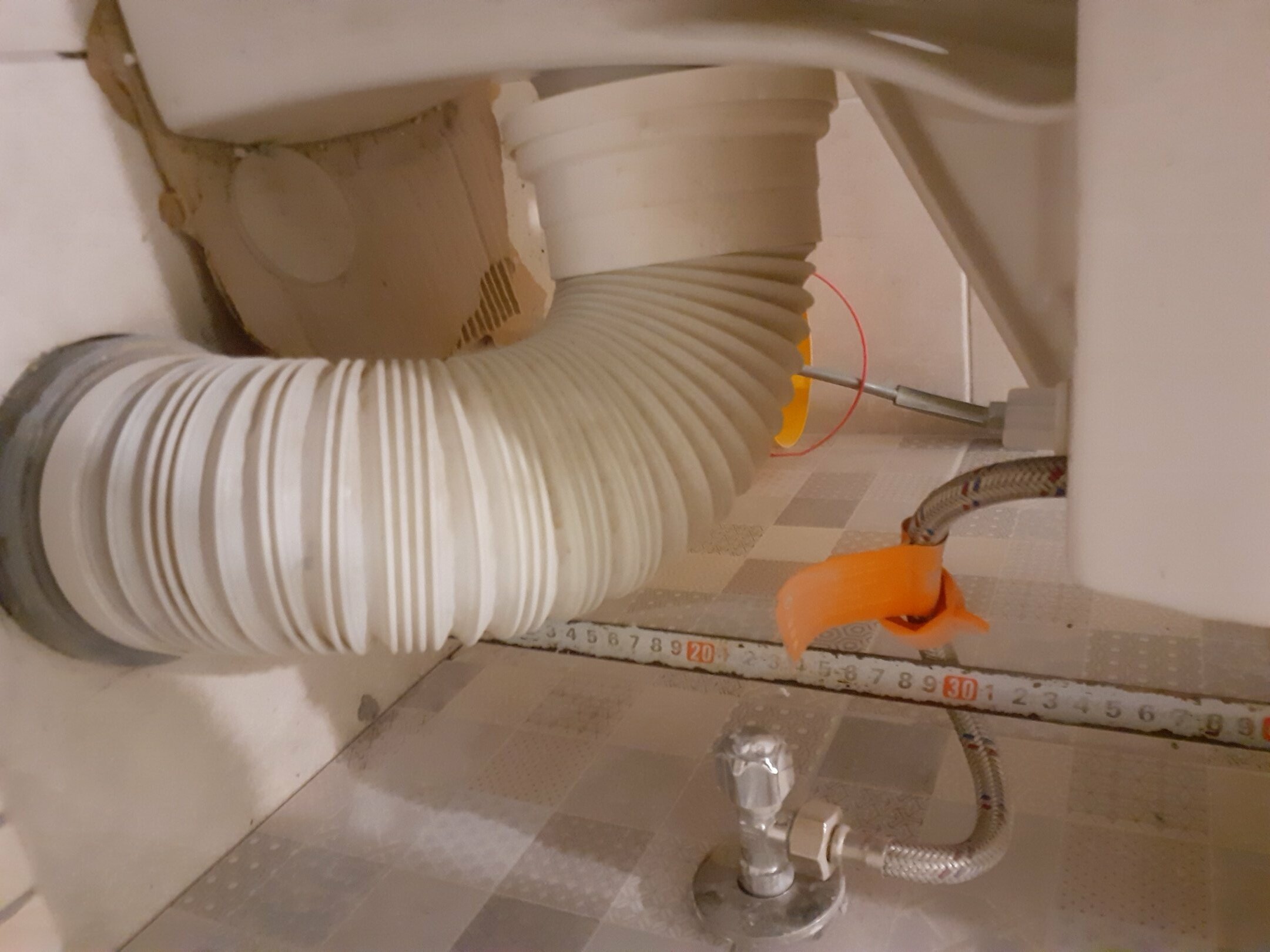

1. Гофра сама по себе может пропускать запахи?
2. Если засиликонить концы гофры, это даст гарантированный результат?

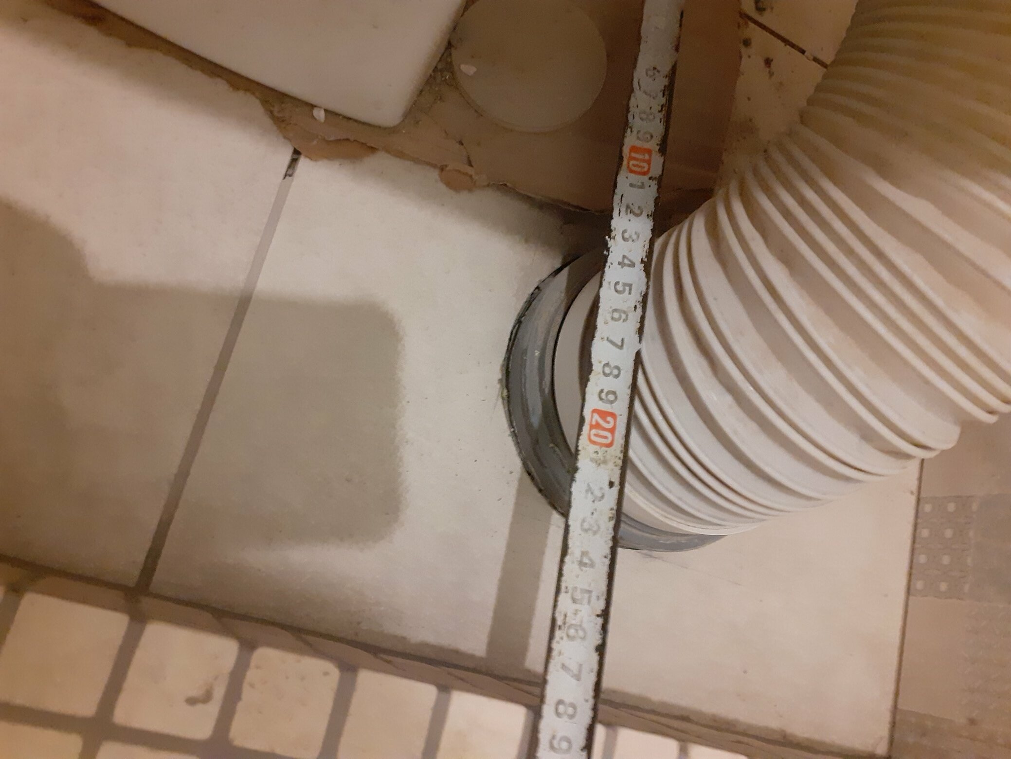

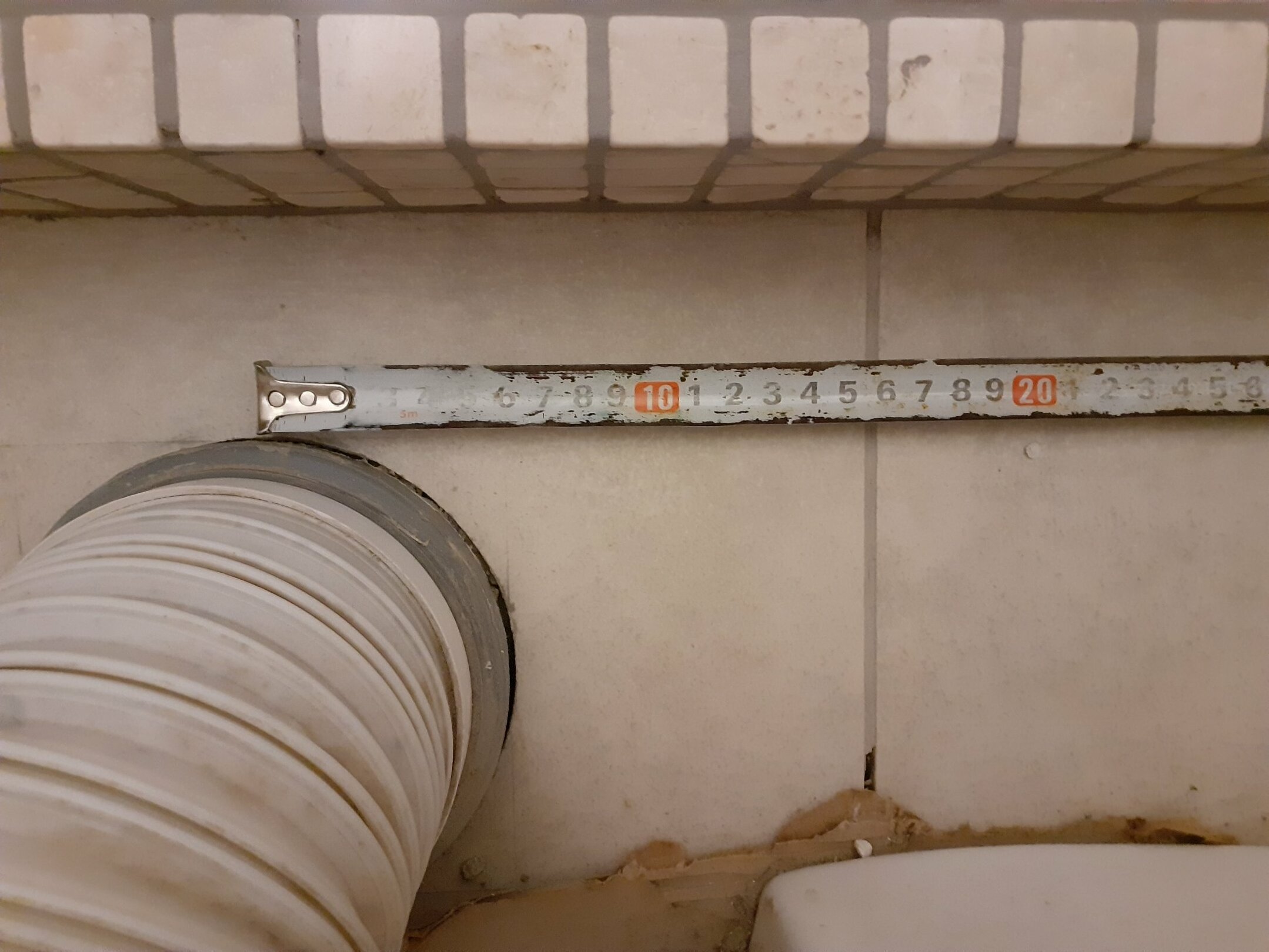

3. Возможно ли при такой диспозиции (размеры межосевые на фото) втулить канализационные трубы?
зы унитаз пока не закреплен.
Дякую.

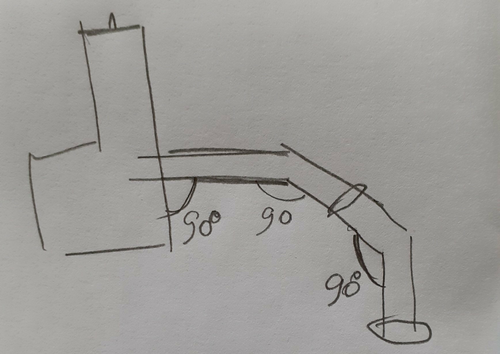

Можно втулить колени 110, я бы ставил белую канашку Rehau Raupiano. А выход серой из пола можно прикрыть белой розеткой 110 мм.
Спасибо. Та цвет меня меньше всего беспокоит. Можно и рехау, можно и др. Лишь бы угадать с элементами и нормально стало.

Для запаха должна быть какая-то конкретная причина, просто гофра запах не пропускает, значит что-то не герметично, или трещинка где-то (в той же гофре может быть), или резинка подвернулась. Найдите причину и устраните, и запаха не будет. Можно и силиконом обмазать, но оно отвалится со временем, лучше устранить кардинально

А в данном случае можно использовать 2 колена по 90 град? Как на рис.?
Или нужно наклонять?

У вас гофру прет к раструбу канализации. Раструб гофры идет на излом (кривой относительно выпуска горшка). Перед установкой унитаза, сначала оденьте гофру на унитаз, растяните ее как можно длинней, подставьте унитаз на место, и после этого, путем сжимания гофры, суйте ойную в канаху. Гофру лучше покупать не дешевую, дольше простоит, должна быть армировка нерж проволокой.

Пойдет. Гофра на унитаз одевается на "сухую" ни в коем случае не смазывать резинку. Есть гофры на растяжение, есть на сжатие. Вам нужна на растяжение.
