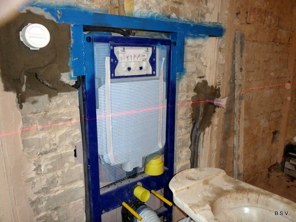

18 часов назад, metall_version сказал:
а удаленные кнопки геберит ставил кто? случайно наткнулся, и вот думаю что будет лучше, кнопка сверху инсталляции, или отдельная на стене сбоку от туалета ( https://www.youtube.com/watch?v=bQ287FVmLYs )
Да есть такие.
Но в данном варианте есть определенные проблемы, о которых умалчивают.
Красиво, удобно. Никто не спорит.
Но, вечного ничего не бывает.
А доступ к заливному и сливному механизму должен быть.
А осуществляется он, через отверстие, предусмотренное для стационарной кнопки.
На данном объекте, была куплена дополнительная плитка 150х150.
Как долго и где она будет храниться:"Проблемы индейцев, шерифа не интересуют".
Я менять и чинить механизмы туда не поеду, так как был категорически против данного дизайнерского рещения.
можно же сделать там плитку как съемный лючок, на магнитах? а кнопку отдельно. тогда и волки сыты, и овцы целы
17 часов назад, shneider_vova сказал:
Ну так и сделали плиткой 1,5 на 1,5 метра😃

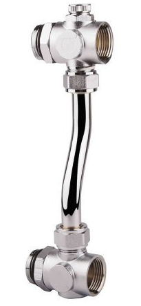

Понадобился байпас такого типа на коллектор теплого пола (поставил сервопривода), в интернетах предлагают Gross, Koer, SD Forte. Можно брать китайский китай, или посоветуйте что-то более качественное? Искал где купить подобное итальянское - не нашел ни вендоров, ни железяк 😕
