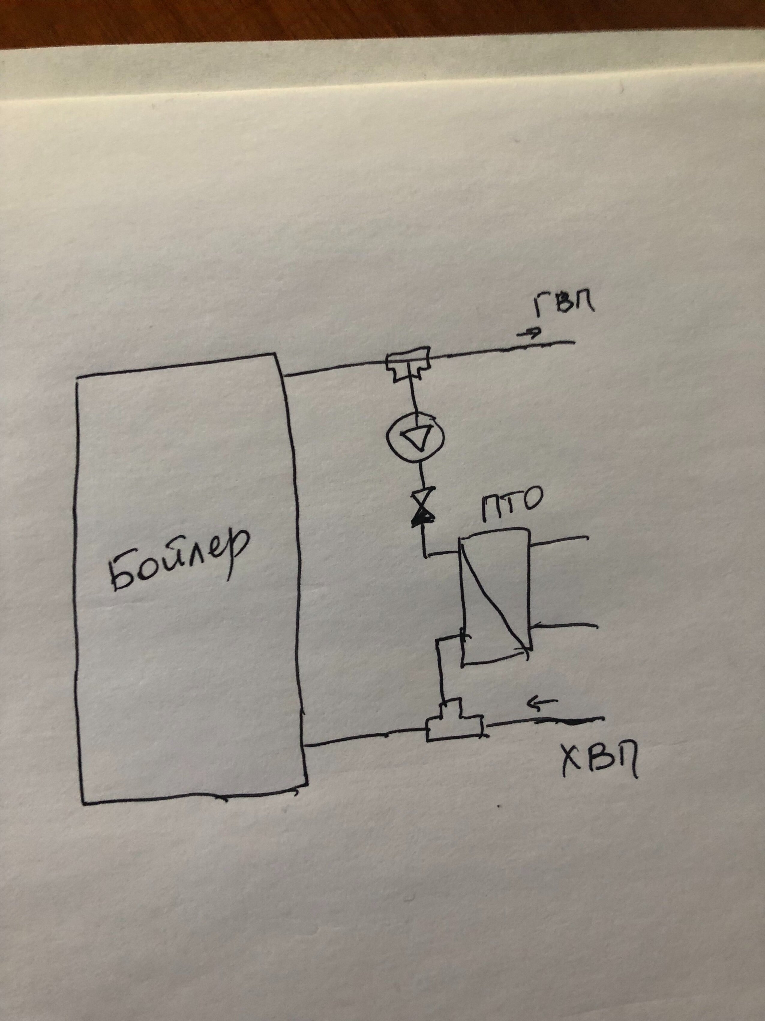

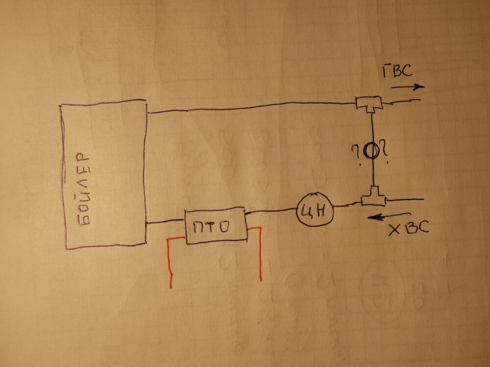

21 годину тому, tansss сказав:
 есть вот такая схемка использовать ТН на водогрейку,
image.png.3af817bde861bdb92152d118a80a05c7.pngВстал вопросик... что там бы установить в месте с знаками
Термостат
6 минут назад, Dendnepr сказал:
Мне вообще схема непонятна. Зачем байпас между холодной и горячей водой?
Вода из скважины +5 за один проход через ПТО получит пару градусов в лучшем случае. Циркуляцию надо обеспечить!

49 минут назад, tansss сказал:
Понял.   т.е. Подобие термостатического"антиконденсатного" крана для ТТ котла
56 минут назад, tansss сказал:

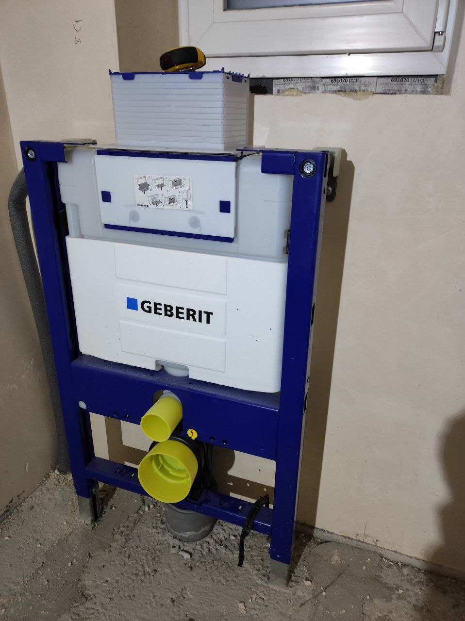

В 20.01.2022 в 13:22, metall_version сказал:
окно мешает
решили ставить кнопку сверху, в подоконнике получается
померял я значит высоту инсталляции, ее верх около 82см от чистового будет, то есть установил сантехник ее верно
но проблема что в таком случае что максимальная высота кнопки 91см от пола, а подоконник (по сути это часть мебели которой зашивается стена) на высоте 95см
есть 2 варианта как решить проблему
  • делать ниже подоконник (сбить немного газобетон, и придумать как сделать примыкание снизу к раме окна), этот вариант не нравится
  • второй поднять по высоте инсталляцию, и сам унитаз повыше будет - что удобнее, и не надо мудрить как сделать примыкание подоконника к окну (а будет как обычно подоконник подлазить вплотную под раму окна)
но если поднимать инсталляцию то есть пару моментов,

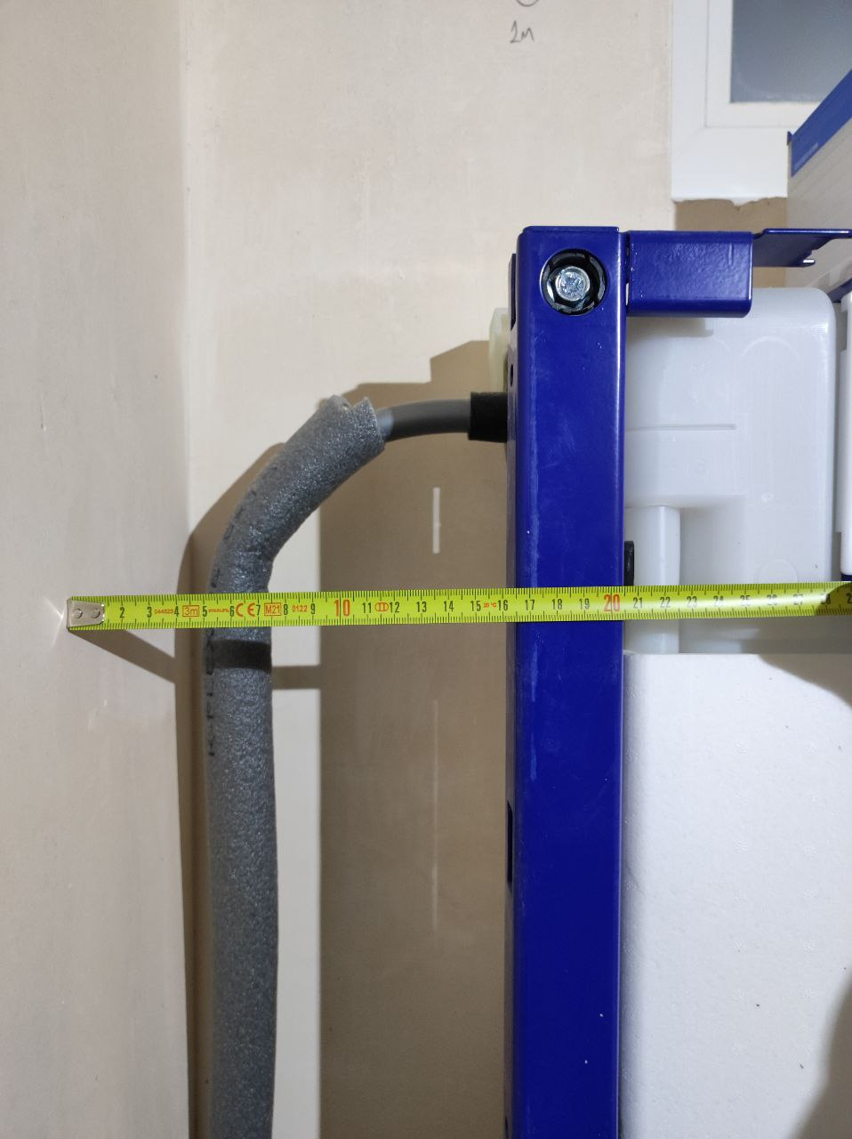

  1. можно ли это вообще делать, откуда взялись эти 82см высоты инсталляции, что мне мешает поднять ее до 87см? она установлена на направляющих которые уходят в стяжку, и эти направляющие очень большие, по идее я могу без проблем поднять инсталляцию хоть на 10 см (переместив крепление на стене) вот манул www.santehnica.ru/files/attachments/products/9/7/974671-111-003-00-1_2.pdf
  2. надо поднимать колено канашки, есть регламент насколько один отрезок должен входить внутрь другого? или я могу смело поднять на 5см, и уменьшить "нахлест" на 5см, или лучше заменить отрезок на более длинный на 5см?
  3. что с трубой подвода воды, это рехау rautitan stabil 16мм, я прочитал что мин. радиус изгиба 5 диаметров = это 8см, сейчас (на фото) и так около 8см, что делать, ставить уголок 90 градусов? или аккуратно согнуть с прямым подводом?
19 хвилин тому, metall_version сказав:

3 минуты назад, volomoto сказал:
Робіть висоту унітаза на комфортному рівні, від якого буде танцювати все решта. Загалом, унітаз краще зробити нижче, ніж вище, що на високому унітазі швидше затерпають ноги :) Правда я б не відхилявся від типових рекомендацій ергономіки, про які дизайнер має знати, як ніхто інший.
по схемам у этой укороченной инсталляции унитаз на высоте 40см, а у обычных 41см.
у меня сейчас в квартире он на высоте 43см, мне вполне комфортно, то есть поднять на 4 см и унитаз будет на высоте 44см что на 1 см выше чем у меня сейчас
зы это я указываю высоту до верха самого унитаза без учета "стульчака"

1 час назад, metall_version сказал:
Высота унитаза регулируется в широком диапазоне. В смысле инсталляции позволяют установить унитаз на разной высоте. В моей семье все высокие, поэтому установил унитазы на 7-8см выше рекомендованных значений. Нам удобно. Заказчикам по согласованию делал ещё выше. Это как с кухонной столешницей - есть стандарт, а есть индивидуальные потребности.
При возможности заменить элемент канальи сделайте это. С водопроводом может без уголка не получиться...
1. Снимаете синюю заглушку.
2.Распечатываете кнопку. Там есть два штырька, которые вкручиваются в спускной механизм, а шляпка касается кнопки.
3. Примеряете.
4. Если длины хватает, успокаиваетесь.
5.Если не хватает, на удлинители можно использовать шпильку (кажется на М8), или небольшой кусочек шпильки и и длинная гайка М8.
6.Если надумаете поднимать инсталяцию, делайте как все нормальные сантехники (для подключений инсталяций используется  Кутник RAUTITAN RX +з внутрішньою різьбою 16-Rp 1/2") , и никаких гнутий и соединительных муфт для удлинения.
