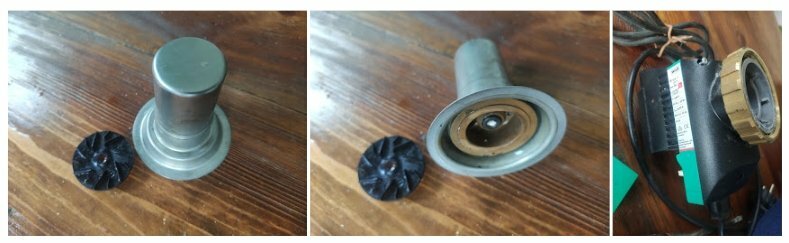

Доброго дня!
Реціркуляційний насос WIlo star-Z nova T  - вік три роки, працює по таймеру (умовно - ввімкнення на пару хвилин раз в півгодини-годину). зараз почав відмовлятися працювати. зняв голову, почистив ложе, покрутив ротор - запрацювало. Через день - те саме - мозги вмикаються, голова гріється, але насос не працює. Зателефонував у сервісний центр - кажуть, не ремонтують, треба купляти новий. Є ще варіанти?
Update. Знята голова при включенні електрики - працює, насос крутиться
Update 2. Працює не завжди, інколи підвисає, легке підштовхування пальцем  - і насос крутиться

В 17.10.2022 в 13:09, shneider_vova сказал:
Я не знаю устройства управления в насосе (в таком еще не ковырялся), но данный симптом указывает на электронику управления. Предположу подсохший конденсатор. Возможно пусковой.

18 минут назад, Billi сказал:
Він пробує стартувати, бачу, як дригається, але почати вращатися не може. Ну, інколи може.
Проблему спробував вирішити радикально - купив новий насос, через декілька днів змонтую
3 часа назад, shneider_vova сказал:
Такий само? Тільки голову перекрутити?
6 минут назад, Vikctor сказал:
так. я взяв тільки молодшу модель, з "тупою" головою (все одну через розумну розетку та розумний дім підключено). Вже переставив би, але не можу відкрутити голову з нового насоса :-) (от навіщо його затягувати на заводі?!).  заказав в епіку ключ, чекаю
1 в 1 така сама ситуація. Тільки я свому  WIlo star-Z nova T ще й шток зламав поки пробував його прокрутити, бо як виявилось вісь там керамічна. Як мені потім сказали в сервісі, де я пробував взнати чи міняють там ротор в зборі, що достатньо було на декілька діб залишити ротор в слабокислому розчині а потім промити, після чого він має знову вільно обертатись.
Так само купив і поставив нову модель без зайвої електроніки. Відкручував сантехнічними універсальними кліщами. До речі в новій моделі латунний корпус в середині має іншу конфігурацію, тож не став лишати старий.

9 часов назад, Dmode сказал:
замінив. тільки голову, латунь на вигляд така сама, та й пакувати/розбірати самостійно не хочеться.
а слабокислий розчин  - що це може бути? і как занурити туди ротор, якщо він не розбірний, а в голові купа електроники? просто перевернути ротором догори та залити всередину трохи розчину (туди більше пари ложок не поміститься)?

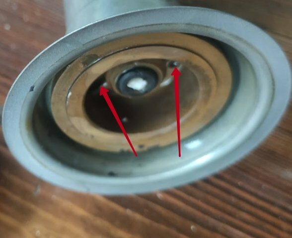

3 години тому, shneider_vova сказав:
Лимонна кислота, наприклад.
19 часов назад, shneider_vova сказал:
він виймається
і там під відломанним "вентилятором" є отвори в які має зайти розчин
Змінено користувачем Dmode

12 минут назад, Dmode сказал:
А без відламування вентілятора -спрацює?
Голову відділив, а ось цей вентілятор якийсь слабенький на вигляд, думаю, назад його вже не поставити
1 час назад, shneider_vova сказал:
Повинно. Сервіс Віло так і сказав. Ротор в зборі в кислий розчин на кілька діб. Проконтролювати наскільки це можливо, щоб все повітря з отворів під вентилятором вийшо і туди зайшов розчин. Після процедури промити.
Вісь керамічна, зламав = викинув. Тому поки він не відкис взагалі його не чіпати.
