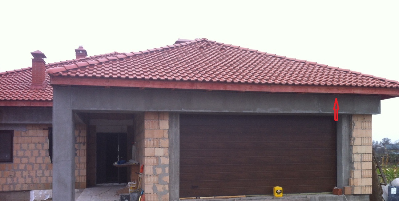

Специалисты, подскажите, можно ли внешний датчик температуры для котла протерм KLZ спрятать за подшивкой свеса крыши? По умолчанию сторона северная, солнце не попадает и вода на него капать не будет.
Можно. Работать будет.

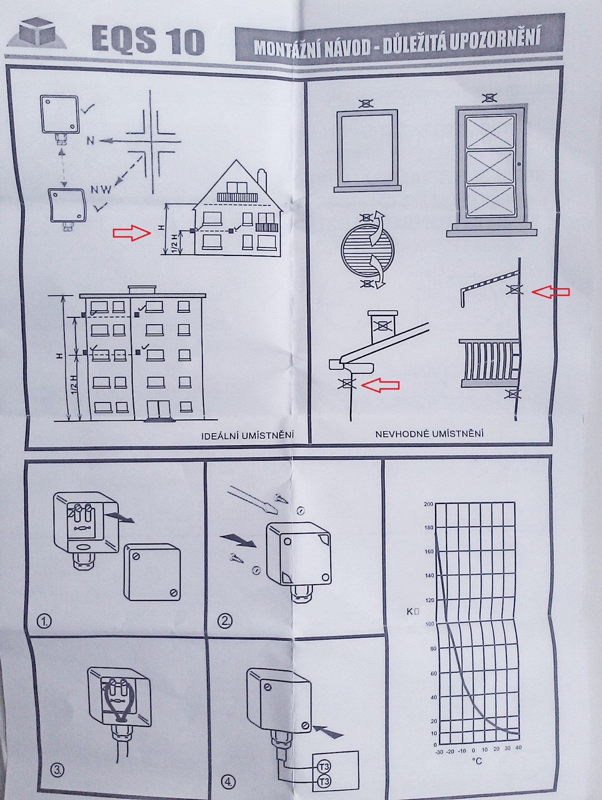

а вот судя по инструкции датчика, говорят совсем обратное... см. вложение
где истина?
Просто надо понимать что любые сторонние воздействия приведут к отклонениям измерения датчика: прямые солнечные лучи, теплый воздух из вытяжки, приоткрытого окна.
Хоть ведром накрыть можно, только не чур не жаловаться что врет ...
так это понятно, о вытяжках, трубах, окнах и пр. речь не идет...я о том, что под утепленной стеной свеса крыши с северной стороны в принципе не попадает солнце и осадки, т.е зимой там будет стабильная минусовая температура, разве что, ветром продуваться не будет...
и еще, если по трехпроводной схеме его подключать, какой для него тип провода нужен? (с сечением понятно 3х0,75, расстояние до котла не более 10 метров)
Провод любой подойдет многожильный. Лучше в гофру спрятать от внешних воздействий. Датчик в корпусе, ветер ему не помеха.
