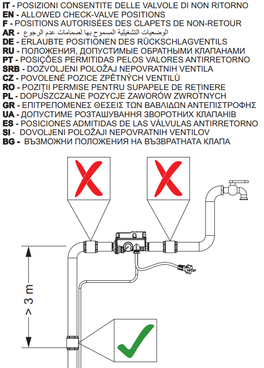

1 час назад, standov сказал:
На скільки знаю в італтехніки всередині клапан
Схоже що там нема клапана
Змінено користувачем blacktigra
2 минуты назад, blacktigra сказал:
цитата з мана
ВНИМАНИЕ! Направление стрелки на корпусе устройства должно совпадать с направлением потока в трубопроводе.
Мені здається все-ж є ) ну або навіть якщо нема то є датчик протоку який мабуть стане в аварію при падінні тиску без протоку
Таки є, помилився. Але схоже його можна звідти тойво.

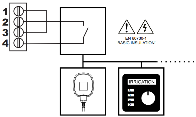

Только что, blacktigra сказал:
цей Бріо із частотником
бріо не частотник, це трошки модний клапан. Частотник Sirio
Судячи з інструкції його не можна ставити в приямку, тоді виходить що частотник та реле тиску мають стояти в паралель щоб живити насос.
Але цікаво буде дізнатися як частотник відреагує на спробу запустити вже працюючий двигун, якщо реле спрацювало раніше. Або якщо насос вже працює від Сіріо на якійсь частоті, і тут вмикнулось реле.
Схоже краще пошукати рішення із виносним датчиком тиску, або залишити звичайне реле тиску.
Схоже в ньому є можливість блокувати роботу від стороннього сигналу.
Схоже я дуже часто використовую слово "схоже".
Спойлер
1 годину тому, standov сказав:
не зрозумів трохи, питання було про врізку МІЖ насососом та частотником.
Частотники бувають різні, зокрема такі, що висять собі на стіні, а на трубі є тільки датчики тиску та протоку.
На скільки знаю в італтехніки всередині клапан і відповідно вона мабуть жеж не побачить розбору води між і насос не включить, чи шо?
Якщо там дійсно є зворотній клапан, то врізатись можна тільки після нього, тобто в даному випадку після цілого частотника, тобто його прийдеться ставити в приямку.
