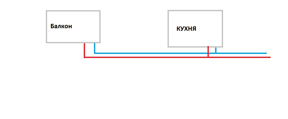

Друзья, так и не смог решить проблему.
Ситуация в том что когда на балконе через маевского спускаешь воду батарея становиться тёплок и греет. Ввод в батарею становиться гарячим, а обратка холодной. После того как закручиваешь кран. Батарея в течении 5 минут становиться холодной.
Что может быть?

gaksa, у вас гидравлическое сопротивление подключения радиатора на балконе больше чем параллельного в комнате. Вот весь поток и замыкается через комнатный. Когда открываете маевского впускаете гарячий теплоноситель в радиатор, но циркуляции все-равно ведь нет.
Когда себе выносил на балкон радиатор тоже думал так сделать - вовремя надоумили сантехники, работать не будет нормально в высотке.
Попробуйте прижать радиатор в комнате. Либо заработает, либо переделывать на последовательное диагональное переключение ...

Спасибо за ответ. Вы имели виду в кухне придавить? С кухни идёт на балкон трубы, или в комнате?
Что за последовательно диагональное переключение? Объясните пожалуйста или покажите схему. Спасибо.
Радиаторы подключаю параллельно к подаче-обратке и балансируют (уравнивают) гидравлическое сопротивление дабы вода циркулировала через каждый, а не замыкался весь поток по кратчайшему пути (то что у вас сейчас).
Попробуйте чуть прикрутить радиатор параллельный холодному (попытаться воду протолкнуть в холодный увеличив сопротивление горячего). В зависимости от напора в стояке может и сработает.
Если нет - подача в верх одного, с его выхода на верх вход другого радиатора, а с последнего уже в обратку.

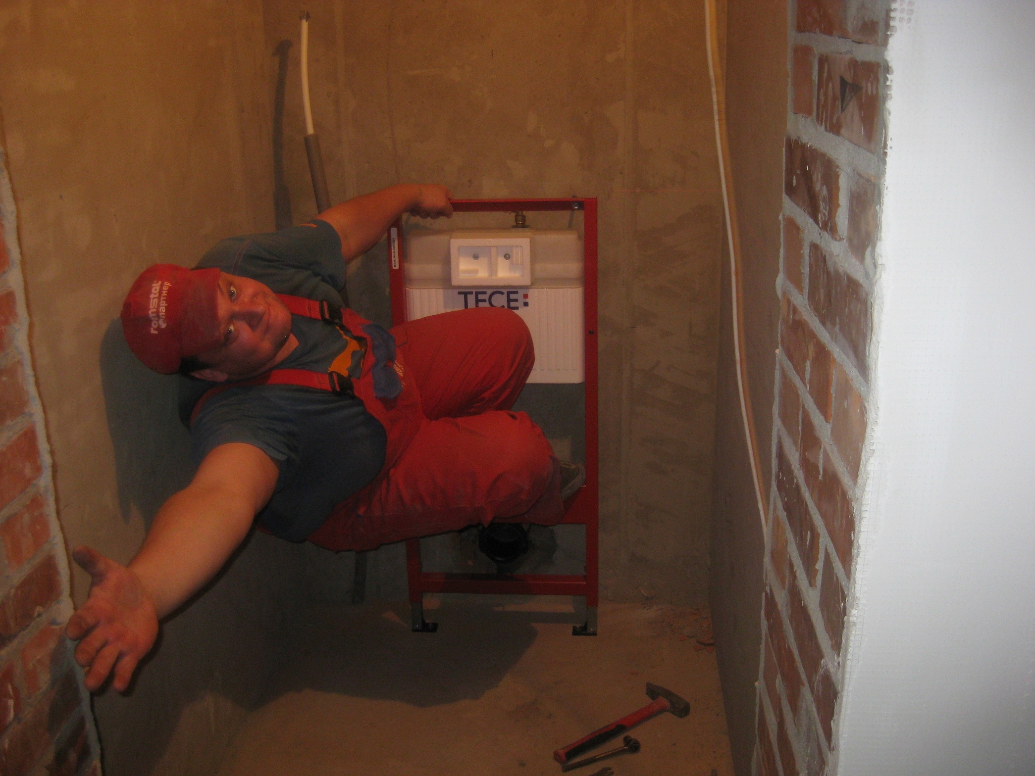

А если к вопросу подойти еще и аккуратно и не забывать, что реальная толщина перегородки из кирпича 14 см (без штукатурки айбокс не ставят)...то вот на фото
Если же все таки кирпич кто-то умудрился положить на ребро, то просто будет дырка, которую нужно будет заделать..
