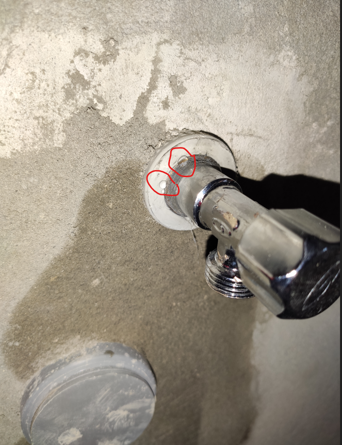

18.02.2024 в 09:08, AnMig сказав:
Є вихід під холодну воду. Раніше всі крани, які б не закручував у цю муфту протікали. Нарешті намотав багато паклі і досить міцно закрутив. ніби не тече, але в самій муфті сочаться краплі води дуже повільно. Впевнений що саме в муфті між пластиком і металом як на фото. Підкажіть - чи обов'язкова заміна/перепайка, чи можна якось полагодити/замазати чимось? Не призведе в майбутньому до аварії (чи не трісне)? Виклик сантехніка з паяльником в моєму місці - дуже проблематично.
PS: На фото волога пляма на стіні - протекло під час монтажу крана, насправді стіна суха.
Поки не зробили ще остаточне оздоблення, колупайте і переваріть. Паяльником гладити там, як по п.....і долонею.

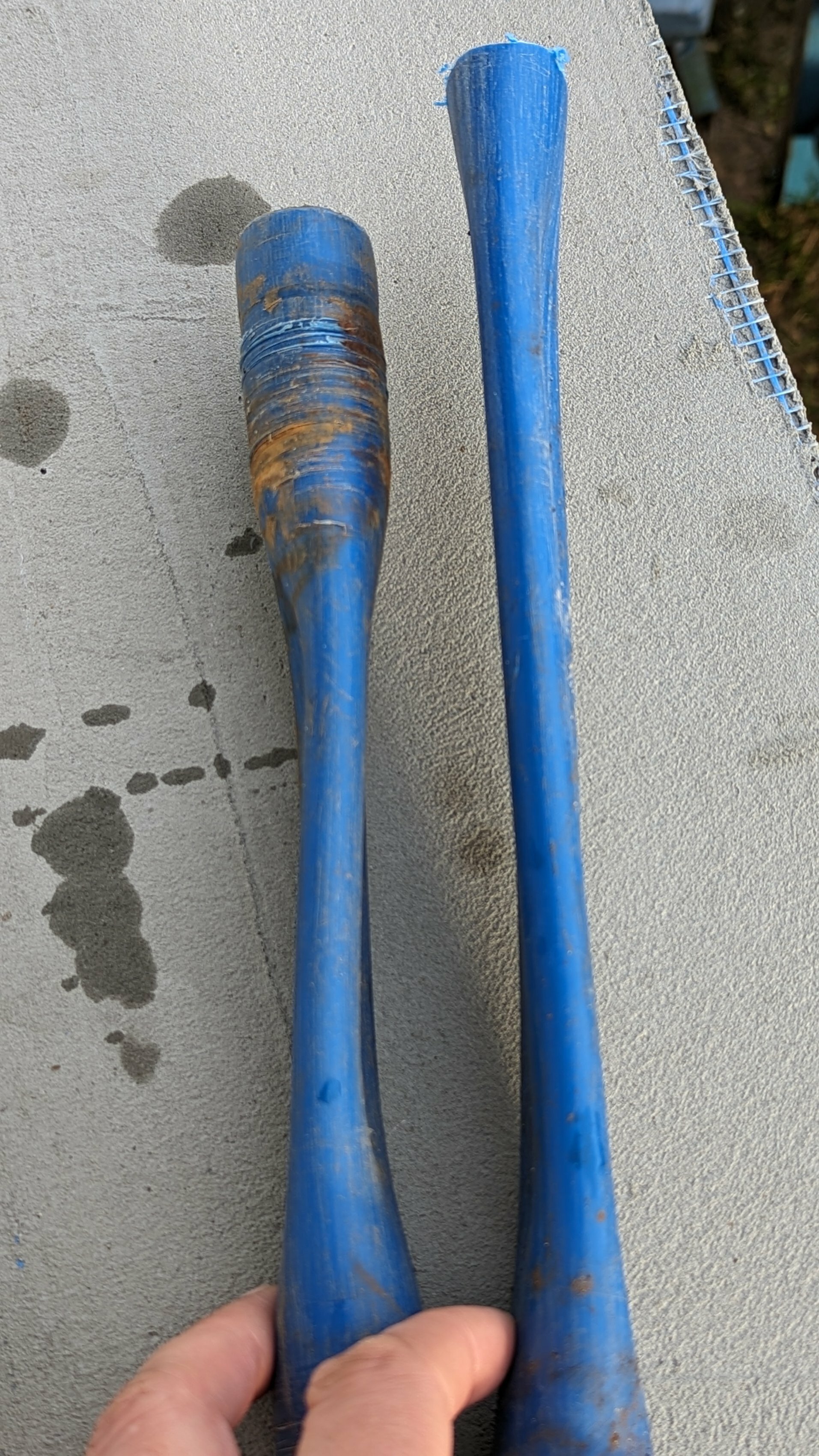

Є питання по свердловині. Обсадна 50, забір 32. Стиснуло трубу від мінібашні і верх забору. Встановлена станція пом'якшення та знезалізнення. Я так розумію не хватає води. Чи якісь інші причини?PXL_20240223_062723369.thumb.jpg.7ce0176a6489b520214b7699ad4b5c49.jpg
57 хвилин тому, Dendnepr сказав:
вода при этом была может засор какоойто внизу трубы?
Вода була. Перевіряв, сітка чиста. Накрилось реле тиску, перестало відключати насос.
Змінено користувачем gendruk

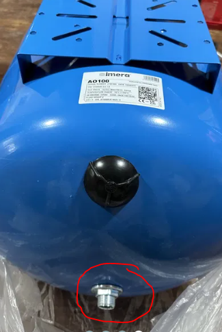

Вітаю. Гідроакумулятор 100 л. Підскажіть, для чого той штуцер? Чи треба його додатково герметизувати? В інеті знайшов, що то пристрій для кріплення мембрани, а що з ним робити - не ясно. Дякую
4 години тому, Antrate сказав:
На той штуцер навіть пятерник з реле можна накрутити. Якщо просто ГАК, його тре глушити.

11 часов назад, Antrate сказал:
В основному використовується для видалення повітря з груші.
Я ставлю кран 1/2*.
Скоріше випускається повітря, і можна використати для підключення шлангу.
7 часов назад, naupv сказал:
ничего туда крутить не надо , хотя надо . накрутите колпачок. Проверяйте периодически давление в гидроаккумуляторе . Давление должно быть на 10 проц. ниже  давления включения  выставленного на реле . Если бак старый ,раз в пол года придется подкачивать. подкачивать так : стравить давление в системе водоснабжения до нуля и проверить давление в гидроаккумуляторе. Если в гидроаккумуляторе давление будет очень низким насос  будет очень сильно тактовать , он будет мгновенно нагнетать давление и оно также быстро падать ( если есть разбор ) . подобное явление может быть и при разрыве мембраны в гидроаккумуляторе.

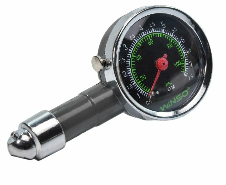

20 минут назад, Сергей 31 сказал:
И чем эти 10% на простой релюшке поймать?
Манометром?
верно ! к примеру давление включения 2атм  . накачайте 1.8 ..... ( можно немного ниже ) в гидроакумулятор.

Отверткой!
Змінено користувачем Фрай
на автомобильном манометре есть пиптик ,можно им придавить золотник ,лишнее давление с бака уйдет( если перекачали )  . ,да ,забыл сказать , когда стравите воду , перекройте кран( пред тем как накачивать гидроаккумулятор ) который у вас стоит первым на выпуск воды в систему водоснабжения  с вашего гидроаккумулятора.. ( так же надо делать и в расширительном бачке отопления ) . визуально низкое давление в баке можно определить тоже .когда насос включится ,то он намного быстрее начнет закачивать воду в гидроаккумулятор ,но на этот момент можно не рассчитывать ,так как все неприятности приходят в другое время. КОРОЧЕ , РАЗ В МЕСЯЦ ПРОВЕРЯЙ ТЕ ДАВЛЕНИЕ.
