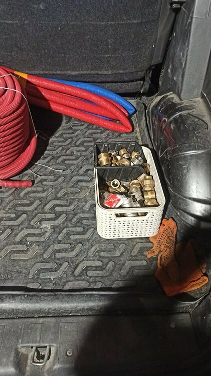

Щоб промити ТО котла, не треба його знімати. Від,єднав магістралі, підключив бустер і ганяй розчин. А от така конфігурація, це квест, бо ти знаєш, що американки усі різні і сервісанти плюються, шукаючи необхідний перехідник :)

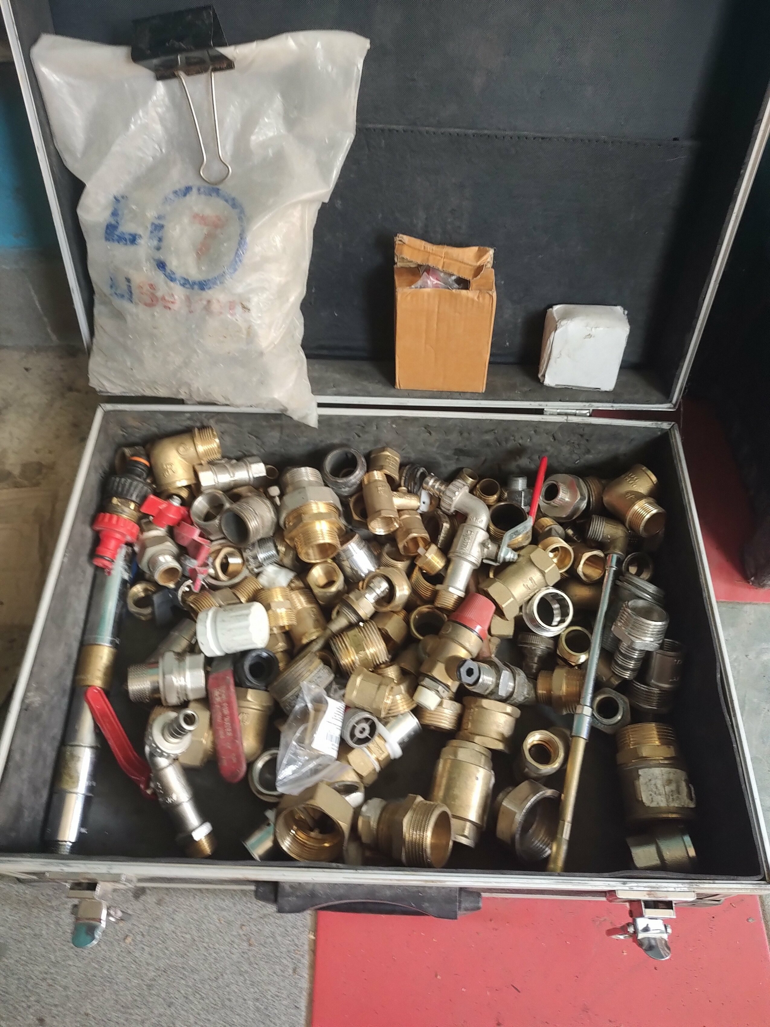

По теме, у сервисанта должен быть такой же ящичек.
Когда у меня бигули первой модели - тоже такой ящик был в багважнике. килограмм 30 весил :)
Тогда каждый владелец жигулей был сервисменом :)
  • Хаха 1

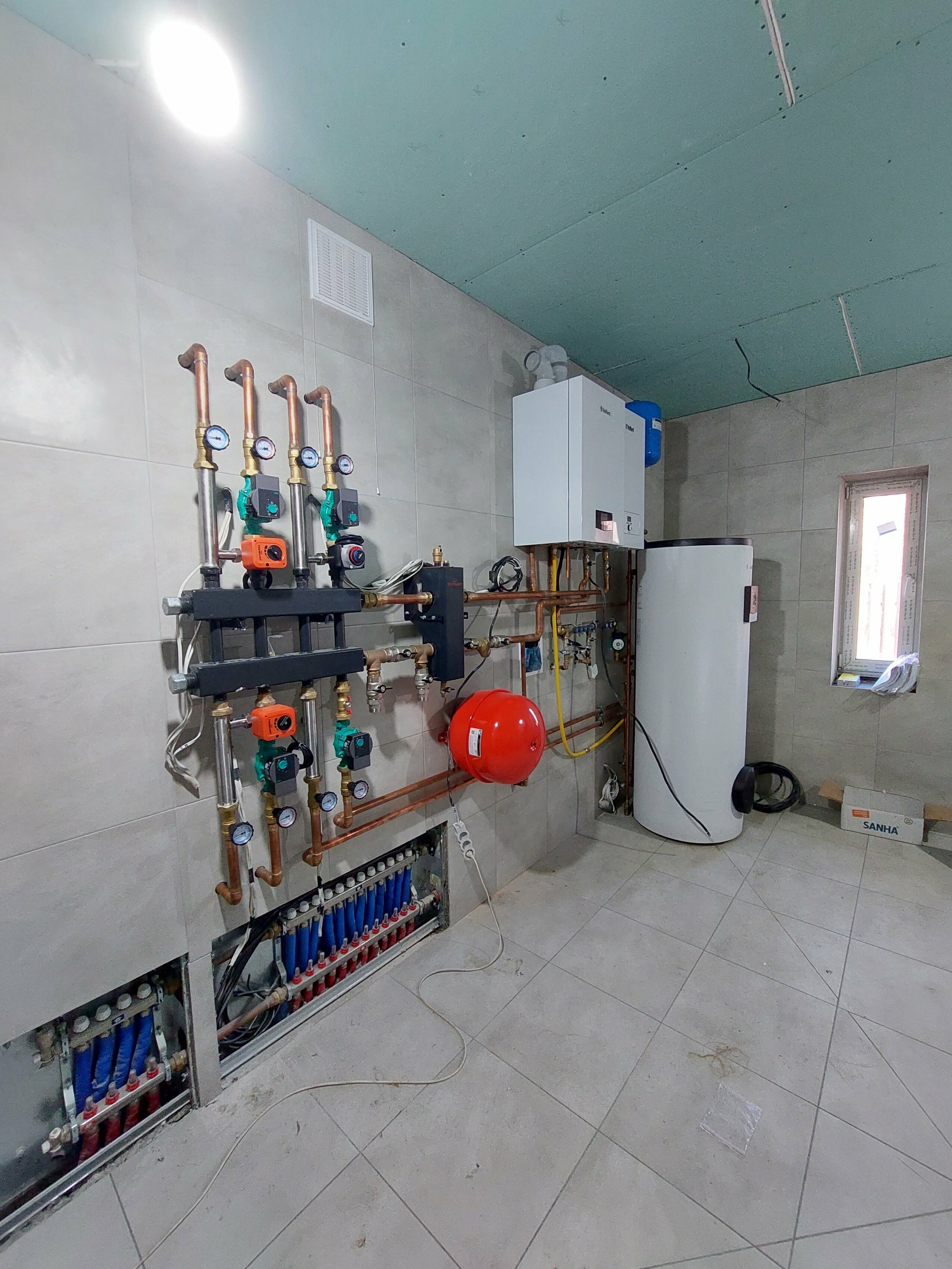

Я іноді присилаю фото нашому поважному проектанту з надписом: "Це зроблено за один день."
"А як другі ?"
Перший день: щось роблять переписують, чого не вистачає, замовляють і після обіду їдуть купляти.
Другий день: роблять основний об*єм, але все рівно чогось не вистачить.
Третій день: Закінчують.
Єдиний мінус: треба мати резерв в матеріалах на 2- 4 євро, і тоді можна все робити за один день.
Ця паливна зроблена за один день.
Електрика і автоматика забрали ще день, бо була скрита проводка електрики. Прозвонка зайняла багато часу.
  • Дізлайк 1
