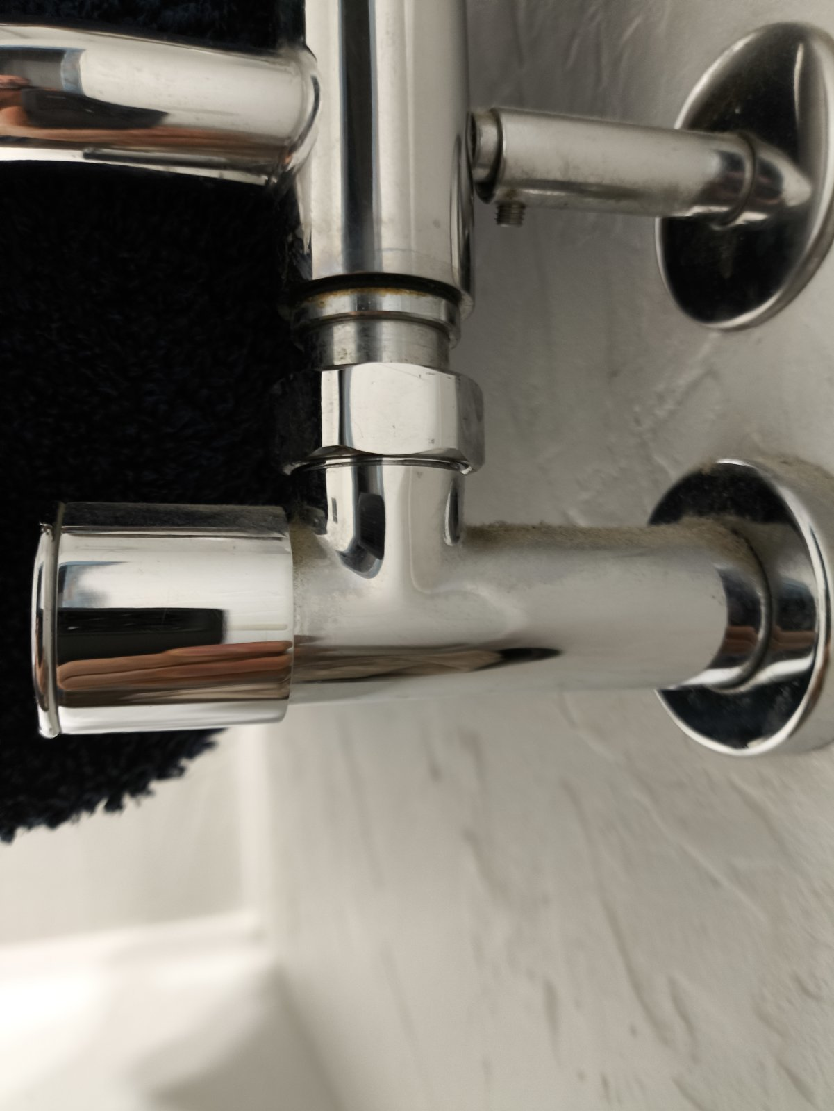

підкажіть, є водяний полотенчік який я замахався перепаковувати, що би я не робив, за якийсь час, починає прокапувати, проблема в тому що в комплекті йдуть абсолютно дибільні крани, в яких всього декілька витків різьби (фактично там тіло десь мабуть 5мм, далі пустота). Чи правильно я розумію що мій вибір че лише анаєроб? Чи буде анаєроб триматися на 2-3 витках нормально? Як взагалі таку срань пакують? чи треба міняти крани?

Анаероб на раніше паковані крани - сумнівна штука
ну я пакував ниткою, там в теорії чистенько має бути, ну плюс почищу очисником. Мене просто турбує що анаероб жеж густіє без кисню. якщо там 3 витка, то крайні витки не загустіють? буде на 1 тримати?) локлайт
Старые (любые б/у), грязные, мокрые фитинги, анаэроб вполне может потечь.

давайте уявимо що вони нові, з точки зору лише наявних декількох витків є сенс пробувати анаероб?
4 минуты назад, standov сказал:
Да, только спиртиком обесжирить.
А там хиба не пласке з'єднання з гумовою прокладкою? Бо в мене саме так.

Лесенки идут с внутренними резьбами. Дальше сами.

Пласке між полотенчиком і кранами, а самі крани в розетки монтуються через півдюймовий бочонок, який в сам кран вкручужться на товщину стінки цього самого крана. Крани маріо
Якщо крани типу такі, то зазвичай чудово вони пакуються у водорозетки.
4 минуты назад, yoojin сказал:
В водорозетку пакується нормально, в сам крвн фігово, там дуже ідіотська конструкція від китайцій які не думають що роблять.
Там кран "мама" і в кгмплекті бочонок, і в крані аж 3 вітка під бочонок

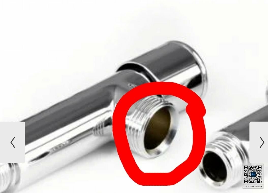

В мене теж маріо, але оцього всього що ви описуєте немає. В водорозетки крани вкручуються по самі помідори. І водорозетки я зазвичай використовую довгі. Між кранами й водорозетками немає додаткових фітингів. Тобто зовнішня різьба беспосередньо на кранах.

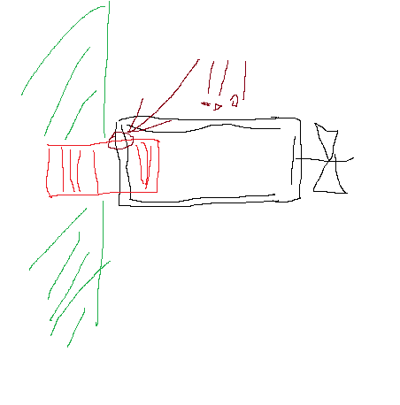

В мене квадратні "дизайнерські" маріо, вони конструктивно як квадратна заварена на торці труба і в ціому торці зробили 1/2 отвір і нарізали різьбу, тобто тіло різьби там натурально = товщині стінкі цієї "труби", скільки влізло витків стільки влізло, на око 3-4. Туди вкручується бочонок який вже далі вкручується в розетку. І цей бочонок вкручується вільно, тобто там немає ніякого місця куди можна наприклад прокладку, якщо вщяти кроткий бочонок то його сожно вкрути так що він провалиться всередину крану ) максимально всрата конструкція.
Тобто чимось нагадує згон де кран виконує функцію прижимної гайки, от тільки там не передбачене пакування ніяке штатне

Не, в мого не так, між краном і полотенчіком там пласка прокладка товста і накидна гайка її плющить і заповнює зазор. А в водорозетку дичина з бочонкои

отак це все виглядає в розрізі, сам кран "пустий" тобто натурально просто пару мм стінки квадратної труби
2 минуты назад, standov сказал:
Так, я зрозумів. Дичина...
Можливо, замініть на нові квадратні, якщо не зміниться висота підключення (отвори для кріплення п/с) та відстань від стіни.
