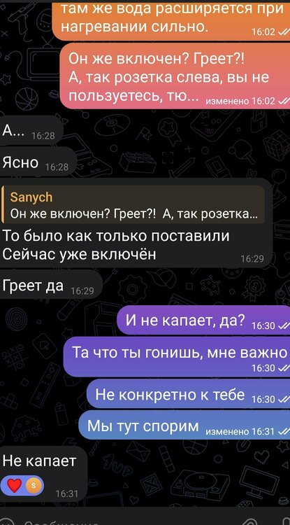

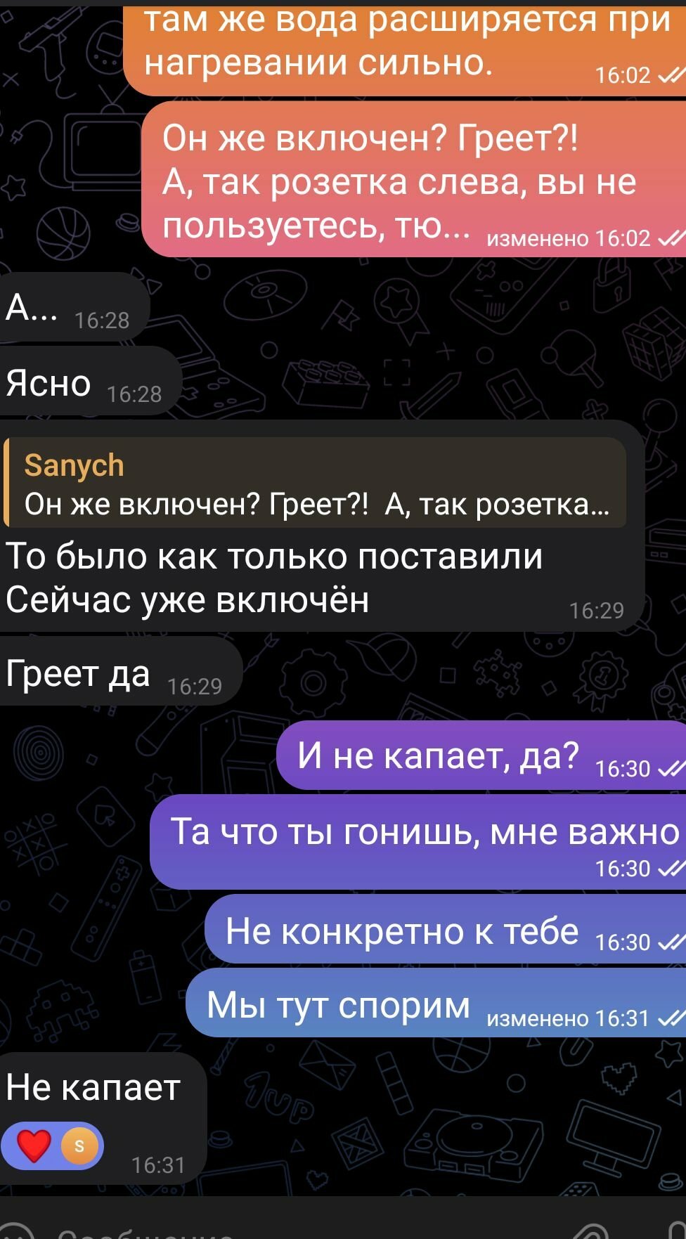

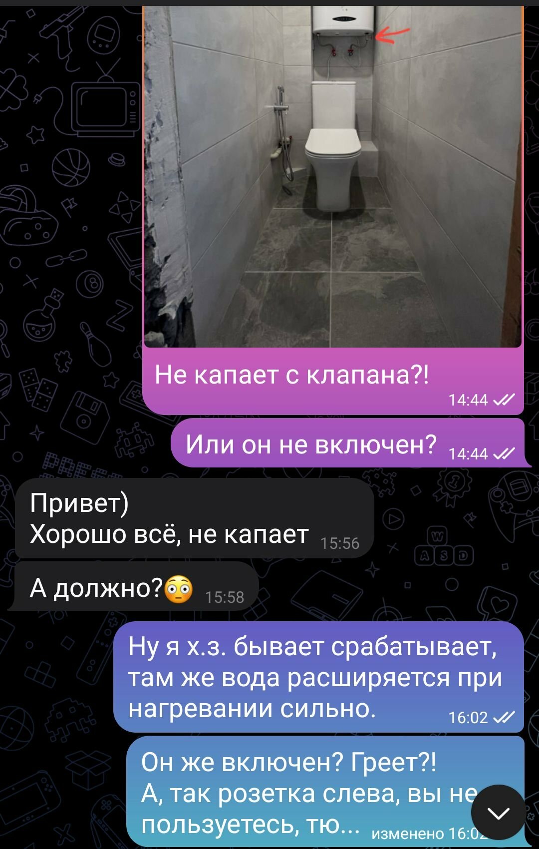

SantehnikPPR100 Опубліковано: 31 жовтня 2025 Поділитись Опубліковано: 31 жовтня 2025 31 минуту назад, Дорофеев Сергей сказал: баночка не стоит под предохранительным клапаном бойлера. Современные блоки защиты из комплекта бойлера (обратный клапан + подрывник два в одном) травят в обратку , в линию хв . Так СПЕЦИАЛЬНО устроено. Посилання на коментар Поділитися на інших сайтах More sharing options...
SantehnikPPR100 Опубліковано: 31 жовтня 2025 Поділитись Опубліковано: 31 жовтня 2025 39 минут назад, АлександрБ. сказал: Та без проблем Вот. Хороший вопрос, постараюсь ответить поподробнее и попонятнее. Для не только, но и всем. В силу возраста и профессиональной деформации, считаю пластик злом. Разумеется, там где есть возможность применять металлы. Здесь есть два главных момента : 1. Технологический, пластик, по своей природе, подвержен разрушению от многих факторов. С течением времени происходит т.н. деградация, или старение. Он становится хрупким, ломким, не держит нагрузок. Перепады температур, воздействие кислорода воздуха ( сильнейший окислитель), ультрафиолета (Солнце) - ускоряют процесс деградации. Нужно заметить, что, конечно же, существуют пластики с очень хорошими характеристиками. Однако, они довольно не бюджетны, и крайне редко используются в гражданской промышленности. Подавляющее большинство ширпотреба изготавливается из обычных пластиков. 2. Экономический. В последнее время подавляющее большинство производителей стали применять технологии т.н. управляемого срока службы своих изделий. Попросту говоря - запланированное старение. Таким образом, потребителя подталкивают приобретать менее надежные изделия, но чаще, с целью увеличения своих продаж. Одним из самых простых методов ( а их множество), является замена металлических деталей на пластиковые. Мне, лично мне, это не заходит. Поэтому, если есть альтернатива вместо пластика поставить металл, ( даже и дороже), выберу металл. Это если совсем коротко. Если еще короче - чугунный "тройник" очень дорог....о обходится, если его менять в уже смонтированной системе. (Но я вижу кому то это за радость - а че, бабла срубить конкретно, не то, что за прочистку.) Посилання на коментар Поділитися на інших сайтах More sharing options...
Дорофеев Сергей Опубліковано: 31 жовтня 2025 Поділитись Опубліковано: 31 жовтня 2025 18 минут назад, SantehnikPPR100 сказал: Современные блоки защиты из комплекта бойлера (обратный клапан + подрывник два в одном) травят в обратку , в линию хв . Так СПЕЦИАЛЬНО устроено. Ну я колхоз. Здорово. Так это из клапана на фото вода капать не должна? А как оно работает? Если не расскажешь, дай хоть ссылук где почитать о таком чуде как на фото. 47 минут назад, SantehnikPPR100 сказал: отводы к бойлеру 25 полипропилен К отводам вопросов нет. Даже на фото видно, там по осям 100 - норма. Там бойлер нестандарт Посилання на коментар Поділитися на інших сайтах More sharing options...
SantehnikPPR100 Опубліковано: 1 листопада 2025 Поділитись Опубліковано: 1 листопада 2025 Я догадался сразу, что пруф надо - не будет. Все на кацапов ведут (отмазался, не?) То загляни в "клапан", мастер, чтоб не было вопросов. И да - выводы под бойлер где попало были сделаны еще и хв через проходной тройник на кран унитаза - сам видишь места мало (зато покойный тесть дверь наружу сделал, о как, не по проекту!) Че вам не спится, а -Не спится б. Посилання на коментар Поділитися на інших сайтах More sharing options...
SantehnikPPR100 Опубліковано: 1 листопада 2025 Поділитись Опубліковано: 1 листопада 2025 (змінено) 14 часов назад, Дорофеев Сергей сказал: из клапана на фото вода капать не должна? Не капает, может зимой и польется, когда перепад будет 50+ , у меня атлантик 80(74 из-за теплообменника) , так подрывник при сетевых 1.8 бара за два года ни разу не сработал. И штук 50 на Ligamenta , Черкассы не видел за три года ни капли, все сухие шариковые сифоны, зря старались называется. Змінено 1 листопада 2025 користувачем SantehnikPPR100 Посилання на коментар Поділитися на інших сайтах More sharing options...

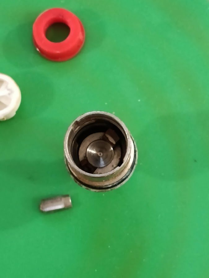

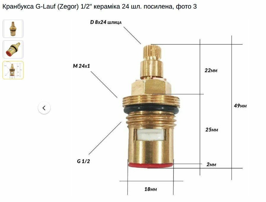

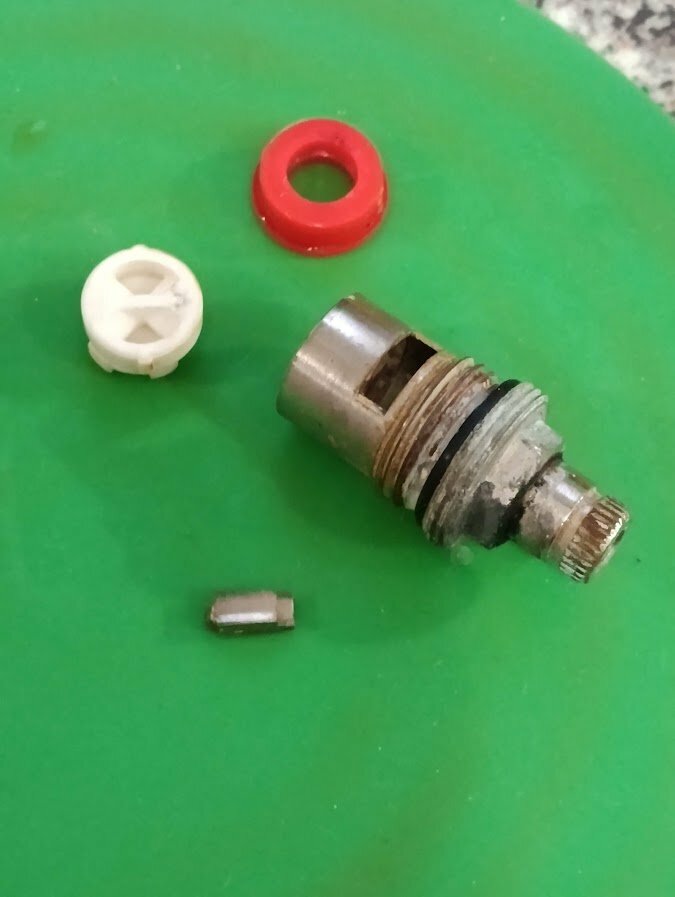

Tkmen Опубліковано: 3 листопада 2025 Поділитись Опубліковано: 3 листопада 2025 Подскажите пожалуйста, разобрал кран одинарный Aquafilter FXFCH17-С (модерн) диаметр внешний этого цилиндра 16 мм, такое продается отдельно ? тут одни палец который поворачивает керамические пластины отвалился Посилання на коментар Поділитися на інших сайтах More sharing options...
SantehnikPPR100 Опубліковано: 3 листопада 2025 Поділитись Опубліковано: 3 листопада 2025 только с примеркой вживую что то подобрать. их до десятка разнообразных размеров и шлицов продают. ну или менеджеров напрягать - пусть подбирают. 1 Посилання на коментар Поділитися на інших сайтах More sharing options...
Tkmen Опубліковано: 3 листопада 2025 Поділитись Опубліковано: 3 листопада 2025 53 минуты назад, SantehnikPPR100 сказал: только с примеркой вживую что то подобрать. их до десятка разнообразных размеров и шлицов продают. ну или менеджеров напрягать - пусть подбирают. спасибо, думал может кто именно в таком менял, на рынок ехать возможности особой нет хотел решить через инет заказ, находятся на 18 мм, я же намерял у себя 16 мм Посилання на коментар Поділитися на інших сайтах More sharing options...
