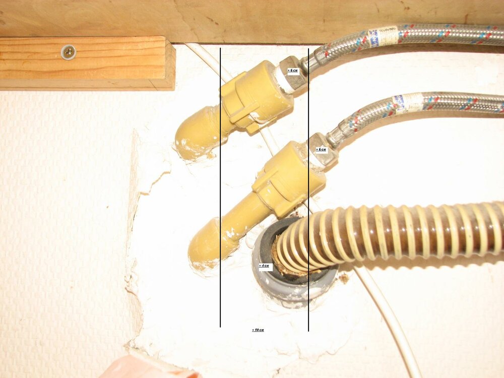

На угловой кухне недалеко от угла имеются выводы под холодную и горячую воду на смеситель без перекрывающих кранов и канализационный слив. Сейчас планируется замена мебели. При этом стояк пакета ДСП (3 плиты по 18 мм, так мастер развязывает угол между дверцами тумбочек) в угловом соединении как раз выходит на сантехнику (на рисунке приблизительная проекция стояка указана двумя вертикальными линиями). Выступы от задней стенки: замурованная канализационная труба - 4 см, накидные гайки гибких шлангов - 6 см, стояк ДСП - 10 см.
Имеется желание заменить шланги на металлические трубки и добавить перекрывающие краны, а также заменить гофрированный слив на более качественный, с перспективой возможности последующего обслуживания по мере необходимости.
Как быть:
1) сразу поставить краны на выводы замурованных труб, а затем трубками пойти на смеситель;
2) трубками уйти из-за стояка ДСП вправо на 10-15 см, затем поставить краны (возможно зафиксировав на стене), от которых уже идти на смеситель;
3) ___ (Ваш вариант).
Прошу помощи форумчан.

Варіант 1. Тріскає трубка, тоді немає можливості перекрити воду, а так завжди є. :)
Якщо раніше не стоять крани то +1 ,
Коли неможливо перекрити кран то в таких випадках вона чомусь тече в 10раз швидше ніж у раковину :)
Трубку планую металеву: мідь або нержавійка. Невже і вони тріскаються?
Стояк ДСП обмежує простір для монтажу та обслуговування. Чи місця достатньо?
Є крани на вході в квартиру.
То вже добре.
Але усе рівно на кухні змонтував ще крани - оперативно і поруч і не потрібно перекривату подачу по всіх фронтах
То вже добре.
Вибачте, але маю до Вас запитання: Ви набираєте повідомлення чи хочете дати пораду? Відсікаючі крани будуть обов'язково.
Мене цікавить, як вийти з положення, коли переходи з поліпропіленових труб на шланги і каналізаційний вхід знаходяться в обмеженому 10-см проміжку між стояком меблів з ДСП шириной в 5,5 см і стіною? Цього достатньо для монтажу і обслуговування? Може краще на поліпропіленові труби навинтити по 5 см водопровідних труб 1/2", а далі відсікаючі крани?

Візуально видно що подовжити на пластик крани є можливість при наявності інструменту та кваліфікації.
Як би ви проживали в Дніпропетровську - прислав би нашу бригаду.
Бригади з ремонту звісно
Я Замовник, а роботи буде виконувати Майстер. Просто: кухня - сьогодні, а Майстер - завтра. Ось і з'ясовую для себе, чи зможе він потім реалізувати мої забаганки.
