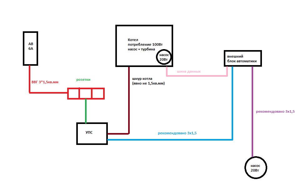

Новодел Опубліковано: 3 листопада 2015 Поділитись Опубліковано: 3 листопада 2015 ок, я понял что диалог в итоге скатился к - слепо делайте как написано в инструкции и не вникайте. Я так понимаю, мой спич про Если вдруг случится КЗ в насосе, то ваш кабель может превратиться в бенгальский огонь раньше, чем сработает автомат и отрубит линию. вас не удовлетворил? Ок, выбор ваш и вам с ним жить. Посилання на коментар Поділитися на інших сайтах More sharing options...

FOX.kissfm Опубліковано: 3 листопада 2015 Поділитись Опубліковано: 3 листопада 2015 Я так понимаю, мой спич про вас не удовлетворил? Ок, выбор ваш и вам с ним жить. то есть, то что вы просчитались с токами вы уже забыли? Действительно, накинул лишний порядок. Пардоньте, был напуган не надо было форумы читать после вечера пятницы:oops:. Вот я схему накидал для наглядности, зачем там 1,5? )) Посилання на коментар Поділитися на інших сайтах More sharing options...
Новодел Опубліковано: 3 листопада 2015 Поділитись Опубліковано: 3 листопада 2015 то есть, то что вы просчитались с токами вы уже забыли? Ошибка с расчетом касалась ТОЛЬКО пусковых токов электродвигателя, и никоим образом не относилась к КЗ. В случае КЗ, ток (по закону Ома, помните, такой в школе учили?:D) стремится к очень большим значениям (в идеальном случае - в бесконечность). Если у вас стоит автомат на 6А с характеристикой С, то ток расцепления составит от 30 до 60 А. Даже по минимальному значению ток (согласно ПУЭ) в два раза превышает допустимый для кабеля 0,75 (и хорошо если это его реальное сечение, а не "эффективное"), так что фейерверк, судя по всему, красивый получится Посилання на коментар Поділитися на інших сайтах More sharing options...

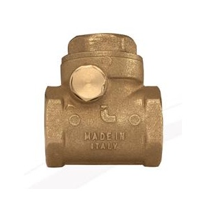

valent75 Опубліковано: 8 листопада 2015 Поділитись Опубліковано: 8 листопада 2015 Доброго времени суток, подскажите пожалуйста, как ведут себя лепестковые обратные клапана в СО, не клинят со временем? Есть мысль применить их в контурах ТП и РО вместо обычных пружинных из-за низкого гидросопротивления. Спасибо. Посилання на коментар Поділитися на інших сайтах More sharing options...

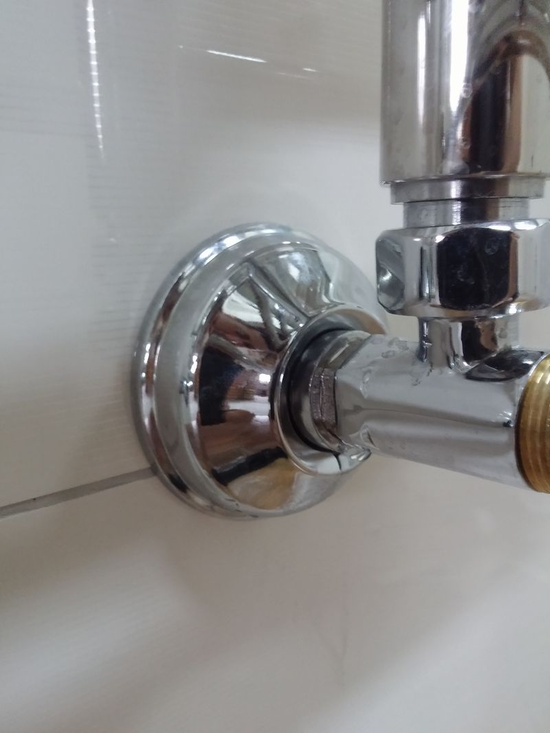

dogkiller Опубліковано: 9 листопада 2015 Поділитись Опубліковано: 9 листопада 2015 Где можно такое приобрести? надо пока-что 6 штук. Хансгрое по 540 грн\шт не предлагать Посилання на коментар Поділитися на інших сайтах More sharing options...

Vovan_a Опубліковано: 9 листопада 2015 Поділитись Опубліковано: 9 листопада 2015 Доброго времени суток, подскажите пожалуйста, как ведут себя лепестковые обратные клапана в СО, не клинят со временем? Есть мысль применить их в контурах ТП и РО вместо обычных пружинных из-за низкого гидросопротивления. Спасибо. Іноді не закриваються. Можливо у них збирається повітря. Але коли по ньому стукнути, то він закривається і далі працює нормально. Принаймні у мене декілька разів так було на трьох клапанах. 1 Посилання на коментар Поділитися на інших сайтах More sharing options...

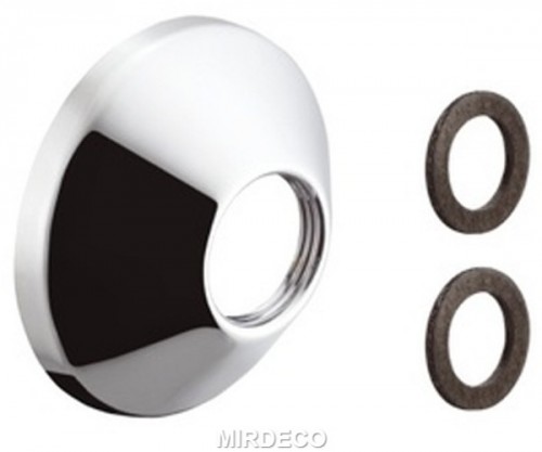

saschik Опубліковано: 9 листопада 2015 Поділитись Опубліковано: 9 листопада 2015 Где можно такое приобрести? У нас такого добра на любом рынке у продавцов сантехники " хоть завались". Но у меня два вопроса : 1) что это за шайбы рядом с чашкой ? 2) для каких целей они Вам нужны ? Попробую сначала сам угадать - Вы хотите закрыть ими отверстия в плитка ( скорее всего на полотенцесушителе , или на кранах , подключенных через удлиннитель ), а эти шайбы служат для фиксации чашки .Если я прав , то у Вас , как в анекдоте, два путя : 1) если купите чашки такие как на фото ( с рельефной резьбой ) , но чашка будет болтается - то просто аккуратно развальцовываете резьбу до нужного диаметра .2) если резьба - это маленький разрез в отверстии с легка развёрнутыми краями , и чашка тоже болтается - то ставите усиленные удлиннитель ( они потолще ) , а отверстие распиливает круглым напильников до нужного диаметра. При монтаже можно ещё дополнительно в середину чашки , по краям промазать силиконом. Посилання на коментар Поділитися на інших сайтах More sharing options...
dogkiller Опубліковано: 10 листопада 2015 Поділитись Опубліковано: 10 листопада 2015 рядом с чашкой Это фото из гуля, что-бы не объяснять чо нада такого добра на любом рынке вчера был понедельник и шел дождь рынки не работали и за шиворот капало С хорошим натягом чашка из-под смесителя одевается на удлинитель. Посилання на коментар Поділитися на інших сайтах More sharing options...

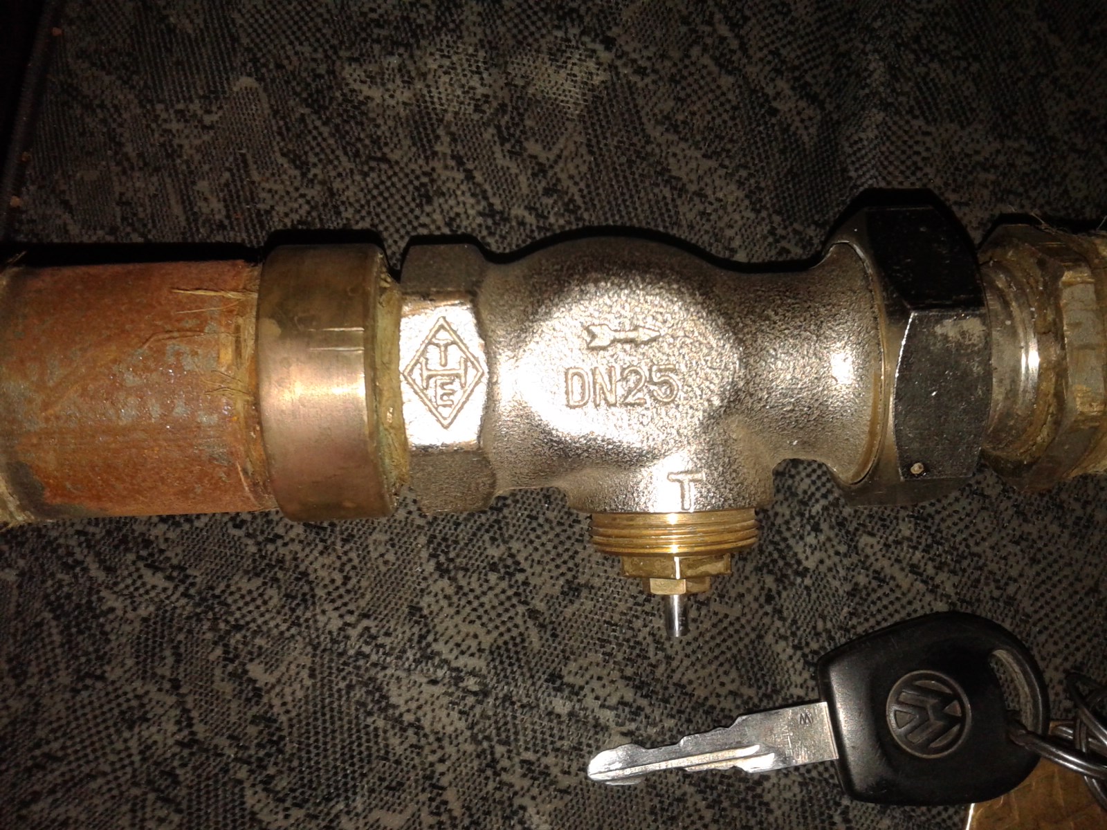

red baron Опубліковано: 14 листопада 2015 Поділитись Опубліковано: 14 листопада 2015 всем привет) Помогите идентифицировать производителя 2-х ходового интересует его Kvs Посилання на коментар Поділитися на інших сайтах More sharing options...
