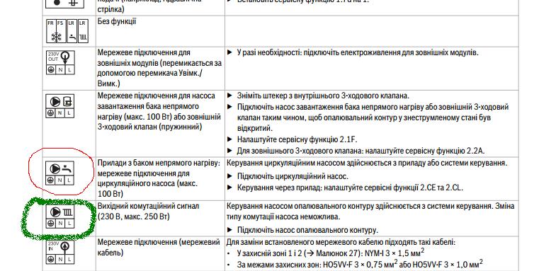

JFK Опубліковано: 14 серпня 2017 Поділитись Опубліковано: 14 серпня 2017 Buderus 172-30K. Отопление радиаторами + 2 небольших контура ТП со своим насосом. На котле есть возможность подключения внешнего насоса, в моем случае ТП. Мережеве підключення для циркуляційного насоса (макс. 100 Вт) Керування циркуляційним насосом відбувається з приладу чи пристрою керування. ▶ Підключити циркуляційний насос. ▶ У випадку керування через прилад: встановити сервісні функції 2.CE та 2.CL 2.CE Кількість запусків циркуляційного насоса • 1, 2 … 6: Запуски циркуляційного насоса за годину, тривалість кожного 3 хвилини • 7: Циркуляційний насос працює постійно Доступно лише з активним циркуляційним насосом ( сервісна функція 2.CL). 2.CL Циркуляційний насос • 0: вимкнуто • 1: увімкнено при этом встроенный насос котла можно программировать еще и так 2.1E Режими роботи насосу • 4: Розумне вимкнення насосу опалювального контуру для систем опалення з регулятором за зовнішньою температурою. Насос опалювального контуру вмикається лише за потреби. • 5: Регулятор температури лінії подачі вмикає насос опалювального контуру. При необхідній кількості тепла насос опалювального контуру працює разом з пальником. Я правильно понимаю, что внешний насос программируется только на количество включений в час или он будет следовать за встроенным насосом? Посилання на коментар Поділитися на інших сайтах More sharing options...
murava Опубліковано: 14 серпня 2017 Поділитись Опубліковано: 14 серпня 2017 Там есть прекрасные " особенности перевода" инструкции на эти котлы. Давайте конкретизируем о какой клемме котельной планки идет речь? Котел одноконтурный? UPD Ваше утверждение касается клеммы планки, предназначенно для насоса рециркуляции (выделено красным). Включать туда насос теплых полов не имеет смысла, проще его включить в предназначенную для этого клемму насоса внешнего контура (зеленое). Этот выход запараллелен с насосом котла. 1 Посилання на коментар Поділитися на інших сайтах More sharing options...
JFK Опубліковано: 14 серпня 2017 Поділитись Опубліковано: 14 серпня 2017 Там есть прекрасные " особенности перевода" инструкции на эти котлы. Давайте конкретизируем о какой клемме котельной планки идет речь? Котел одноконтурный? UPD Ваше утверждение касается клеммы планки, предназначенно для насоса рециркуляции (выделено красным). Включать туда насос теплых полов не имеет смысла, проще его включить в предназначенную для этого клемму насоса внешнего контура (зеленое). Этот выход запараллелен с насосом котла. Котел двухкoнтурный. У меня там где зеленое написано "Без функции" Посилання на коментар Поділитися на інших сайтах More sharing options...
murava Опубліковано: 14 серпня 2017 Поділитись Опубліковано: 14 серпня 2017 Тогда ой. Надо почитать мануал, рециркуляцийный выход в двухконтурнике не имеет смысла Посилання на коментар Поділитися на інших сайтах More sharing options...
JFK Опубліковано: 14 серпня 2017 Поділитись Опубліковано: 14 серпня 2017 Тогда ой. Надо почитать мануал, рециркуляцийный выход в двухконтурнике не имеет смысла А почему, если это можно в двух словах? Посилання на коментар Поділитися на інших сайтах More sharing options...
murava Опубліковано: 14 серпня 2017 Поділитись Опубліковано: 14 серпня 2017 А почему, если это можно в двух словах? Да потому что это форменный атавизм для двухконтурника. Его там быть не должно. А если и есть, то скорее всего зеленая тоже активна, просто ее убрали из мануала, она активируется с контроллера. 1 Посилання на коментар Поділитися на інших сайтах More sharing options...
JFK Опубліковано: 14 серпня 2017 Поділитись Опубліковано: 14 серпня 2017 Да потому что это форменный атавизм для двухконтурника. Его там быть не должно. А если и есть, то скорее всего зеленая тоже активна, просто ее убрали из мануала, она активируется с контроллера. Спасибо! Значит можно попробовать найти там 220. Посилання на коментар Поділитися на інших сайтах More sharing options...
Сергей 31 Опубліковано: 14 серпня 2017 Поділитись Опубліковано: 14 серпня 2017 это форменный атавизм Ты где таких слов нахватался? НЕ сантехнических. Посилання на коментар Поділитися на інших сайтах More sharing options...
murava Опубліковано: 14 серпня 2017 Поділитись Опубліковано: 14 серпня 2017 Спасибо! Значит можно попробовать найти там 220. Я не думаю, что там заморачивались переписывать логику схемы котла, изменяя или отключая клеммы - это шибко накладно ради пары моделей. Скореевсего просто написали, что они неактивны дабы юзеры не тыкали туда левого, а про рециркуляцию тупо забыли. Ткните туда тестер - если нашли там 220, то скорее всего никто выход не отключал. Правда нормально управлять им скорее сможете только через рц300 Посилання на коментар Поділитися на інших сайтах More sharing options...
JFK Опубліковано: 14 серпня 2017 Поділитись Опубліковано: 14 серпня 2017 Правда нормально управлять им скорее сможете только через рц300 Такой и стоит. Посилання на коментар Поділитися на інших сайтах More sharing options...
JFK Опубліковано: 17 серпня 2017 Поділитись Опубліковано: 17 серпня 2017 Я не думаю, что там заморачивались переписывать логику схемы котла, изменяя или отключая клеммы - это шибко накладно ради пары моделей. Скореевсего просто написали, что они неактивны дабы юзеры не тыкали туда левого, а про рециркуляцию тупо забыли. Ткните туда тестер - если нашли там 220, то скорее всего никто выход не отключал. Правда нормально управлять им скорее сможете только через рц300 Делали профилактику, заодно поискали 220 - не нашли, получается что во всей 172 серии эта функция не активна, на одноконтурном тоже. Посилання на коментар Поділитися на інших сайтах More sharing options...
murava Опубліковано: 17 серпня 2017 Поділитись Опубліковано: 17 серпня 2017 Смотря как искали. Должна быть активна. Там все зело хитро, машина ищет сама обвязку. Там не зря написано что она активна только с прибора управления и неактивна с котла. Во- первых, туда таки надо включить насос. Без нагрузки он там ничего не видит и ничего скорее всего не подает. Во-вторых, на рц300 надо запустить тест конфига системы чтоб система сконфигурировалась в мозгах котла и рцшка поняла что и сколько на нее навешано. 1 Посилання на коментар Поділитися на інших сайтах More sharing options...

murava Опубліковано: 17 серпня 2017 Поділитись Опубліковано: 17 серпня 2017 (змінено) Попробую. Отпишусь потом. Общение с особами, приближенными к императору, показало, что с этими клемами ситуация такова: в котлах с теплообменниками W5 - это котлы 30-35-42 квт - эта клемма с нарисованным радиатором просто запараллелена с питание и при подаче питания там появляется 220в. Не управляется никак. в котлах с обменником W6 - 24 квт и ниже - эта клемма есть полновесным прямым контуром и доступна с рц300. Доступна ли клемма рециркуляции к управлению через рц300 при двухконтурнике - неизвестно, дослиджень не проводилось. Возможно, она будет доступна, если котлу повесить датчик бойлера... который вроде как без надобности при двуокнтурнике, но это может вызвать активацию части кода прошивки, отвечающего за управление рециркуляцией. Короче, пробуйте. Котел-то есть Змінено 17 серпня 2017 користувачем murava 2 Посилання на коментар Поділитися на інших сайтах More sharing options...
JFK Опубліковано: 17 серпня 2017 Поділитись Опубліковано: 17 серпня 2017 Общение с особами, приближенными к императору, показало, что с этими клемами ситуация такова: в котлах с теплообменниками W5 - это котлы 30-35-42 квт - эта клемма с нарисованным радиатором просто запараллелена с питание и при подаче питания там появляется 220в. Не управляется никак. в котлах с обменником W6 - 24 квт и ниже - эта клемма есть полновесным прямым контуром и доступна с рц300. Доступна ли клемма рециркуляции к управлению через рц300 при двухконтурнике - неизвестно, дослиджень не проводилось. Возможно, она будет доступна, если котлу повесить датчик бойлера... который вроде как без надобности при двуокнтурнике, но это может вызвать активацию части кода прошивки, отвечающего за управление рециркуляцией. Короче, пробуйте. Котел-то есть Так по первой схеме я пробовал, нет там ничего при включенном насосе котла. Ладно, бум копать. Огромное спасибо! ПС. Инструкция общая и для дву и одноконтурника, получается в этой серии 30-35-42 функция не активна по умолчанию. Посилання на коментар Поділитися на інших сайтах More sharing options...
