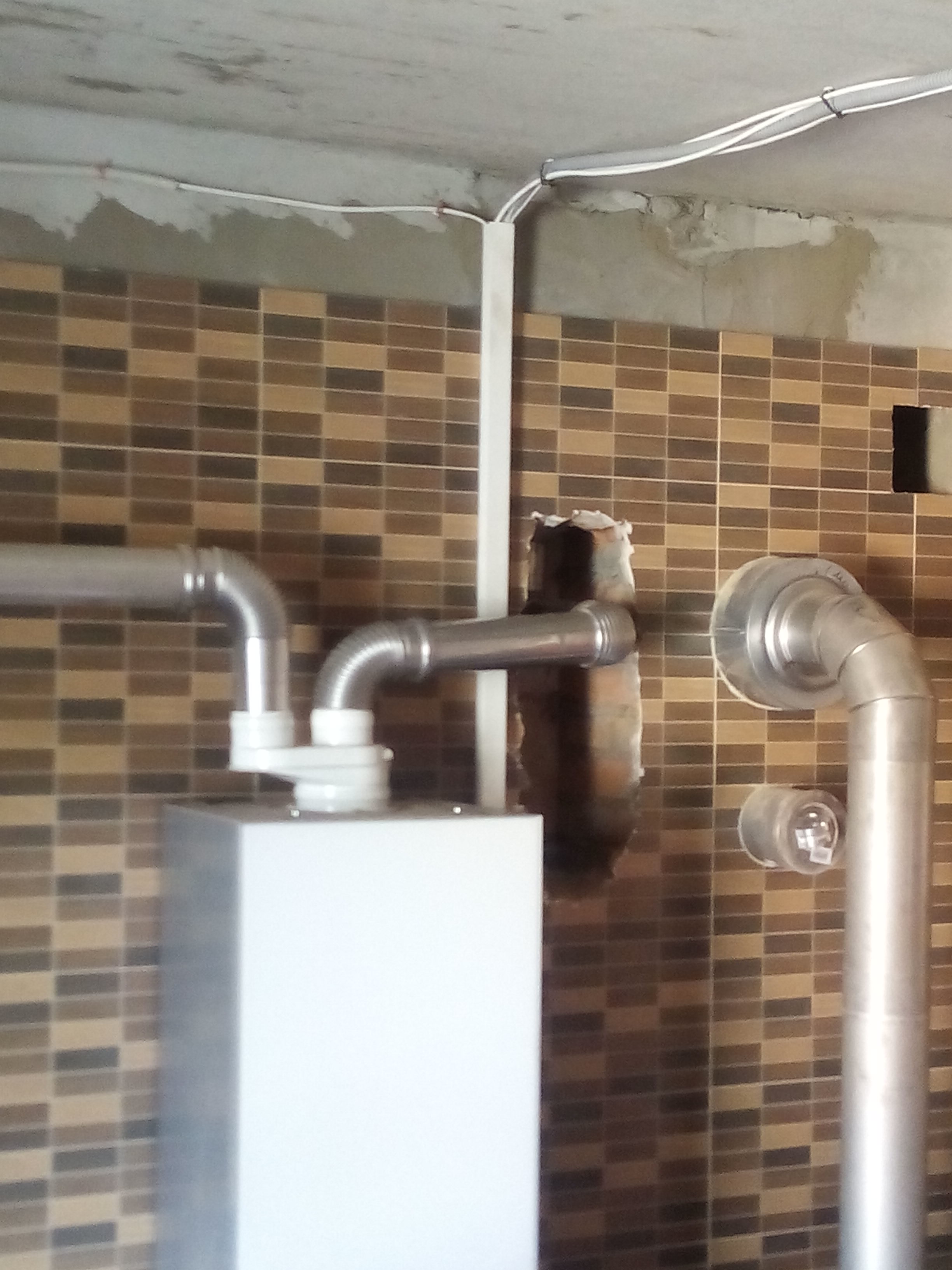

Сергей 31 Опубліковано: 3 вересня 2017 Поділитись Опубліковано: 3 вересня 2017 все привет) у клиента вот такой заложен дымоход под конденсационник. Диаметр 170мм. На котле будет стоять раздельное система дымохода 80 мм... тут надо что-то кулибничать с нержавейки или готовое решение? Низ дымохода должен заканчиваться угольником, а конденсат стекать в котел. 1 Посилання на коментар Поділитися на інших сайтах More sharing options...
blacktigra Опубліковано: 3 вересня 2017 Поділитись Опубліковано: 3 вересня 2017 тут надо что-то кулибничать с нержавейки или готовое решение? Должно быть готовое решение, типа такого (нижний котел): Посилання на коментар Поділитися на інших сайтах More sharing options...
red baron Опубліковано: 3 вересня 2017 Поділитись Опубліковано: 3 вересня 2017 Низ дымохода должен заканчиваться угольником, а конденсат стекать в котел. ниже (фото не делал) - есть ревизия и отвод конденсата... Добавлено через 54 секунды Должно быть готовое решение, типа такого (нижний котел): можно ссылку от куда взята инфо? мой вариант - верхний котел... Посилання на коментар Поділитися на інших сайтах More sharing options...
Сергей 31 Опубліковано: 3 вересня 2017 Поділитись Опубліковано: 3 вересня 2017 ниже (фото не делал) - есть ревизия и отвод конденсата... Так не правильно. Фото ниже, такой же вариант. Посилання на коментар Поділитися на інших сайтах More sharing options...
red baron Опубліковано: 3 вересня 2017 Поділитись Опубліковано: 3 вересня 2017 Так не правильно. Фото ниже, такой же вариант. почему? Посилання на коментар Поділитися на інших сайтах More sharing options...
Сергей 31 Опубліковано: 3 вересня 2017 Поділитись Опубліковано: 3 вересня 2017 почему? 1. Конденсат, ВЕСЬ!!!!!!, должен стекать ТОЛЬКО!!!!!, в котел. 2. Сервисант при вводе котла в эксплуатацию не примет котел, и денег тебе никто не даст. 1 Посилання на коментар Поділитися на інших сайтах More sharing options...

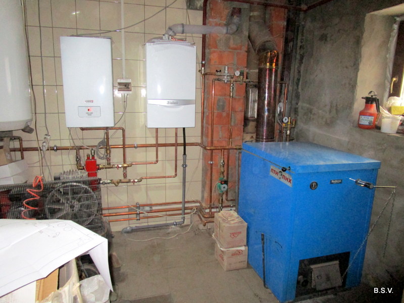

B.S.V. Опубліковано: 3 вересня 2017 Автор Поділитись Опубліковано: 3 вересня 2017 Дымоходы должны быть разные. Надеюсь, ты не собираешся дымоход конденсационника всунуть в дымоход ТТК? Посилання на коментар Поділитися на інших сайтах More sharing options...
Сергей 31 Опубліковано: 3 вересня 2017 Поділитись Опубліковано: 3 вересня 2017 даже если дымоход предназначен для работы в паре с конденсационным котлом? А это как? У конденсационника должен быть исключительно свой ЛИЧНЫЙ дымоход. Посилання на коментар Поділитися на інших сайтах More sharing options...
blacktigra Опубліковано: 3 вересня 2017 Поділитись Опубліковано: 3 вересня 2017 можно ссылку от куда взята инфо? fluegas.daikin.eu Это просто как пример. Но в ваш дымоход это будет сложно всунуть. Я бы делал как на фотке у Сергея31, с забором воздуха через стену. А эта керамика точно предназначена для использования с газвыми котлами? Кто производитель? 1 Посилання на коментар Поділитися на інших сайтах More sharing options...
red baron Опубліковано: 3 вересня 2017 Поділитись Опубліковано: 3 вересня 2017 Дымоходы должны быть разные. Надеюсь, ты не собираешся дымоход конденсационника всунуть в дымоход ТТК? об этом я не подумал.... не предполагал что он для ТТК..... тобищь или гильзовать или турбину на улицу... Добавлено через 1 минуту А это как? У конденсационника должен быть исключительно свой ЛИЧНЫЙ дымоход. задумка была использовать для работы раздельное дымоотвод - штаны... трубу для дымохода и воздухуподачу не я делал... Добавлено через 1 минуту fluegas.daikin.eu Это просто как пример. Но в ваш дымоход это будет сложно всунуть. Я бы делал как на фотке у Сергея31, с забором воздуха через стену. воздух таки да забирается с улицы.. ПЭ гофра а задумка заказчика была что-бы этот модный керамический дымоход использовать для дымоудаления Посилання на коментар Поділитися на інших сайтах More sharing options...

B.S.V. Опубліковано: 3 вересня 2017 Автор Поділитись Опубліковано: 3 вересня 2017 Шидель, как правило, используется для ТТК. Для конденсационника- пластиковая. Нержа нежелательна, разъедает, уже менял. Посилання на коментар Поділитися на інших сайтах More sharing options...
blacktigra Опубліковано: 3 вересня 2017 Поділитись Опубліковано: 3 вересня 2017 а задумка заказчика была что-бы этот модный керамический дымоход использовать для дымоудаления Так эта керамика планировалась только для газового котла, или и для твердотопливного тоже? Посилання на коментар Поділитися на інших сайтах More sharing options...
red baron Опубліковано: 3 вересня 2017 Поділитись Опубліковано: 3 вересня 2017 Так эта керамика планировалась только для газового котла, или и для твердотопливного тоже? газовый это кухня расположенная на 2 этаже.... Добавлено через 3 минуты хотя тут сказано : schiedel.kiev.ua/produkty/dymokhodnyye-sistemy-iz-keramiki/schiedel-uni/ Долговечность дымоходной системы Отсутствие разрушения стенки дымохода под воздействием агрессивных конденсатов. Отсутствие разрушений стенки дымохода под воздействием высоких температур. Отсутствие необходимости ремонта дымоходной системы или ее замены. Безопасность Газоплотность дымоходной системы. Устойчивость к возгоранию сажи. Нечувствительность к агрессивным конденсатам. Универсальность Применяется для всех видов топлива. Устанавливается один раз на весь срок службы дома. Не требует замены при изменении топлива на котором работает отопительный прибор или при замене самого отопительного прибора. Посилання на коментар Поділитися на інших сайтах More sharing options...
blacktigra Опубліковано: 3 вересня 2017 Поділитись Опубліковано: 3 вересня 2017 газовый это кухня расположенная на 2 этаже.... Даже если керамика кислотостойкая, то непонятно как зачеканены стыки. Если есть в продаже полипропиленовая гофра как я давал ссылку, я бы всунул ее в керамику чтобы крепче спать. Тогда с конденсатом вопрос решен. 1 Посилання на коментар Поділитися на інших сайтах More sharing options...
