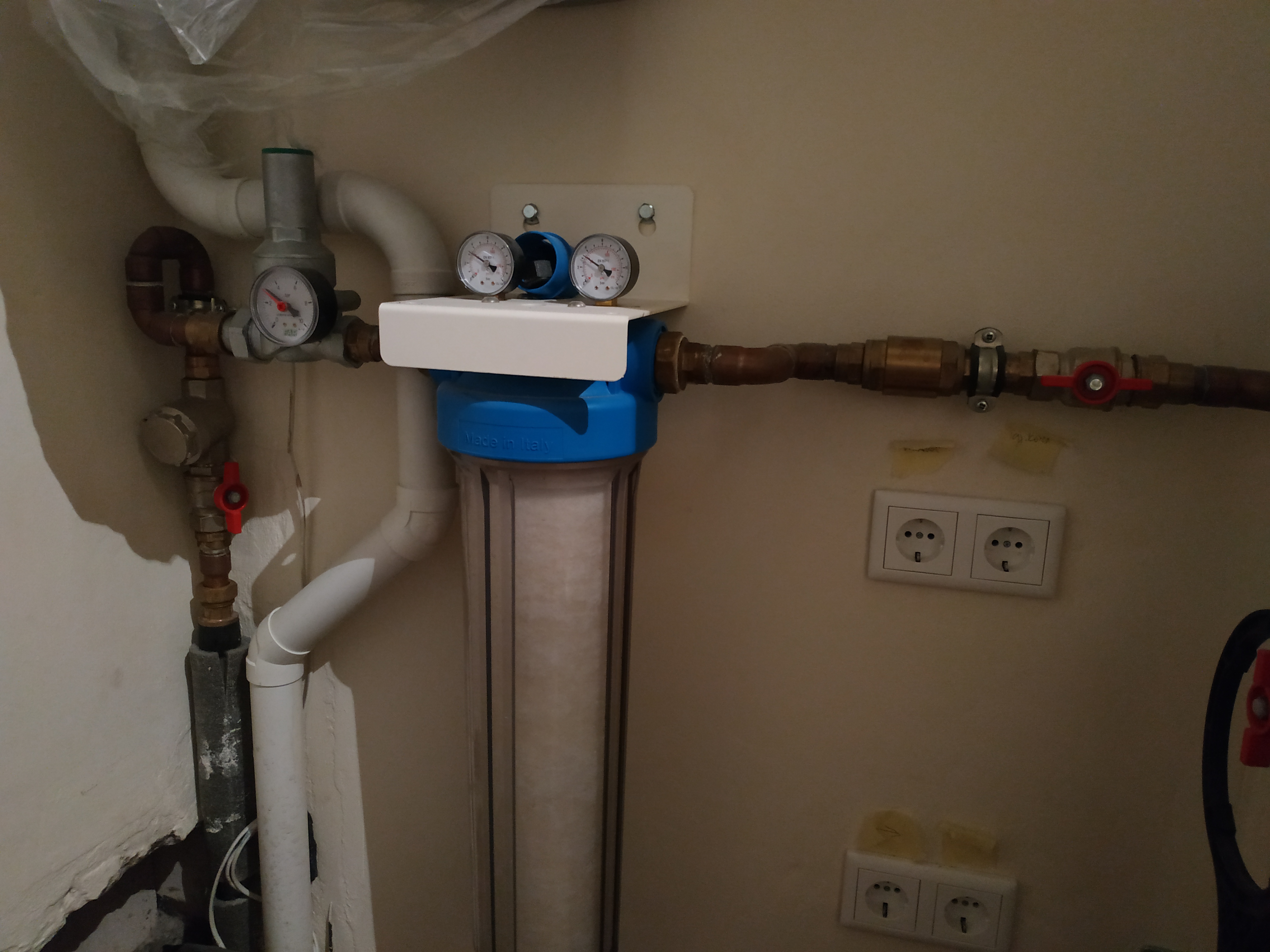

shneider_vova Опубліковано: 21 січня 2020 Поділитись Опубліковано: 21 січня 2020 Спустите в горяем кране воду до состояния "перестала течь" и , не закрывая этот кран, надуйте в бак 3,0...4,0 атм преднастройки. Если в ближайшее время начинает капать - или спускает бачок, или бачок мал. сегодня проверили давление в бачке - 2 атм (так накачали, точнее, недокачали, при запуске). Накачали 3.5 атм, визуально ниппель не травит. Вечером проверил рост давления при полном нагреве бойлера (примерно с 20 градусов до 65, объем 250 литров). Давление в системе выросло с 3 до 4 атмосфер (раньше было с 3 до 5). Вердикт? Посилання на коментар Поділитися на інших сайтах More sharing options...
naupv Опубліковано: 22 січня 2020 Поділитись Опубліковано: 22 січня 2020 сегодня проверили давление в бачке - 2 атм (так накачали, точнее, недокачали, при запуске). Накачали 3.5 атм, визуально ниппель не травит. Вечером проверил рост давления при полном нагреве бойлера (примерно с 20 градусов до 65, объем 250 литров). Давление в системе выросло с 3 до 4 атмосфер (раньше было с 3 до 5). Вердикт? Я же писал про бак ранее. На баках ГВС не менее 3,5. 1 Посилання на коментар Поділитися на інших сайтах More sharing options...
shneider_vova Опубліковано: 22 січня 2020 Поділитись Опубліковано: 22 січня 2020 Я же писал про бак ранее. На баках ГВС не менее 3,5. Давление в баке повысили до требуемого, но при нагреве бойлера все равно давление в системе растет с 3 до 4. Это нормально? Посилання на коментар Поділитися на інших сайтах More sharing options...
naupv Опубліковано: 22 січня 2020 Поділитись Опубліковано: 22 січня 2020 Давление в баке повысили до требуемого, но при нагреве бойлера все равно давление в системе растет с 3 до 4. Это нормально? Ну конечно нормально. Успокойтесь 1 Посилання на коментар Поділитися на інших сайтах More sharing options...
shneider_vova Опубліковано: 22 січня 2020 Поділитись Опубліковано: 22 січня 2020 Ну конечно нормально. Успокойтесь Ещё уточню. Сегодня обратил внимание, что у меня после фильтра установлен же обратный клапан (итап Европа). Клапан сегодня проверили - меняли картридж фильтра, через него ничего не вытекает. Как он может пропускать через себя давление? То, что давление внутреннее, я проверял - я перекрывал вводной кран (слева) и включал бойлер, давление росло Посилання на коментар Поділитися на інших сайтах More sharing options...
naupv Опубліковано: 22 січня 2020 Поділитись Опубліковано: 22 січня 2020 При нагревании все расширяется, в том числе и вода. Классную загогулину вам в углу спаяли. Это ж нужно было так извратиться Посилання на коментар Поділитися на інших сайтах More sharing options...
shneider_vova Опубліковано: 22 січня 2020 Поділитись Опубліковано: 22 січня 2020 Это ж нужно было так извратиться редуктор ставили уже после смонтированной системы, и надо было или обрезать rehau пониже, или переносить закрепленный фильтр BB. решили не морочится. некрасиво, но функционально Посилання на коментар Поділитися на інших сайтах More sharing options...
