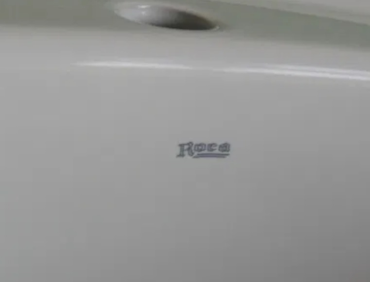

vv.. Опубліковано: 14 липня 2020 Поділитись Опубліковано: 14 липня 2020 Использовала ли Рока такой логотип на мойках ? Есть вообще подделки ? Посилання на коментар Поділитися на інших сайтах More sharing options...
