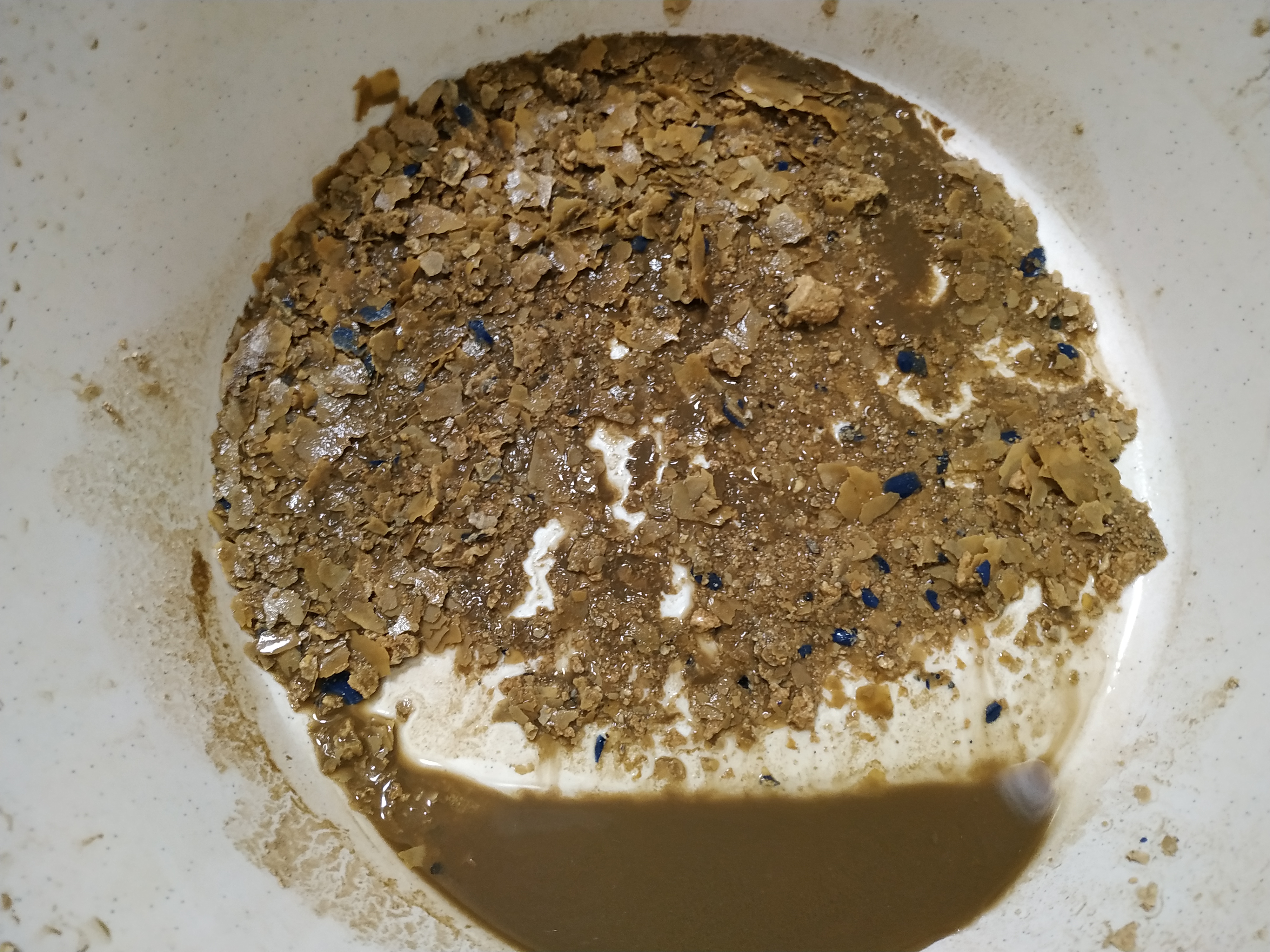

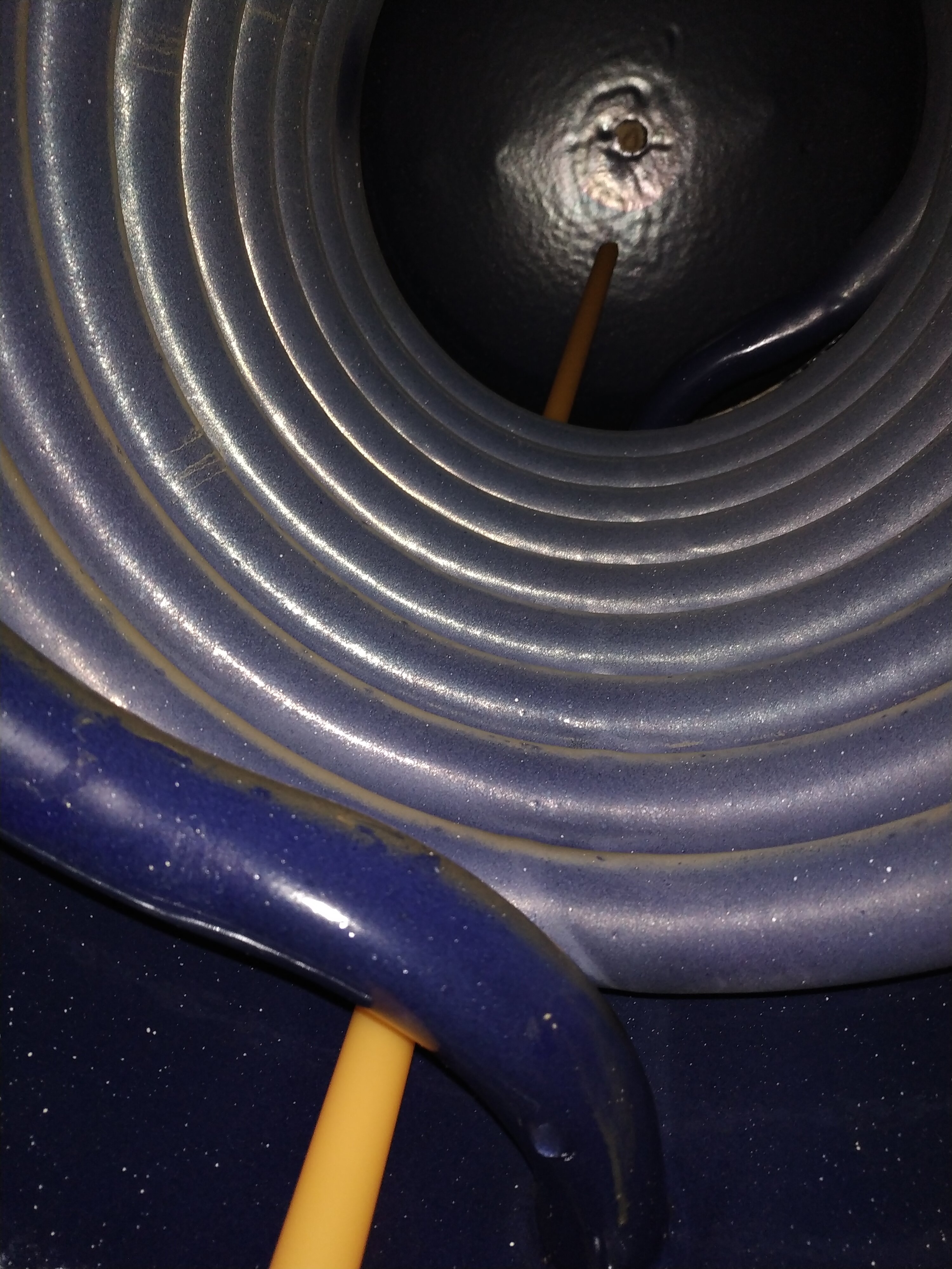

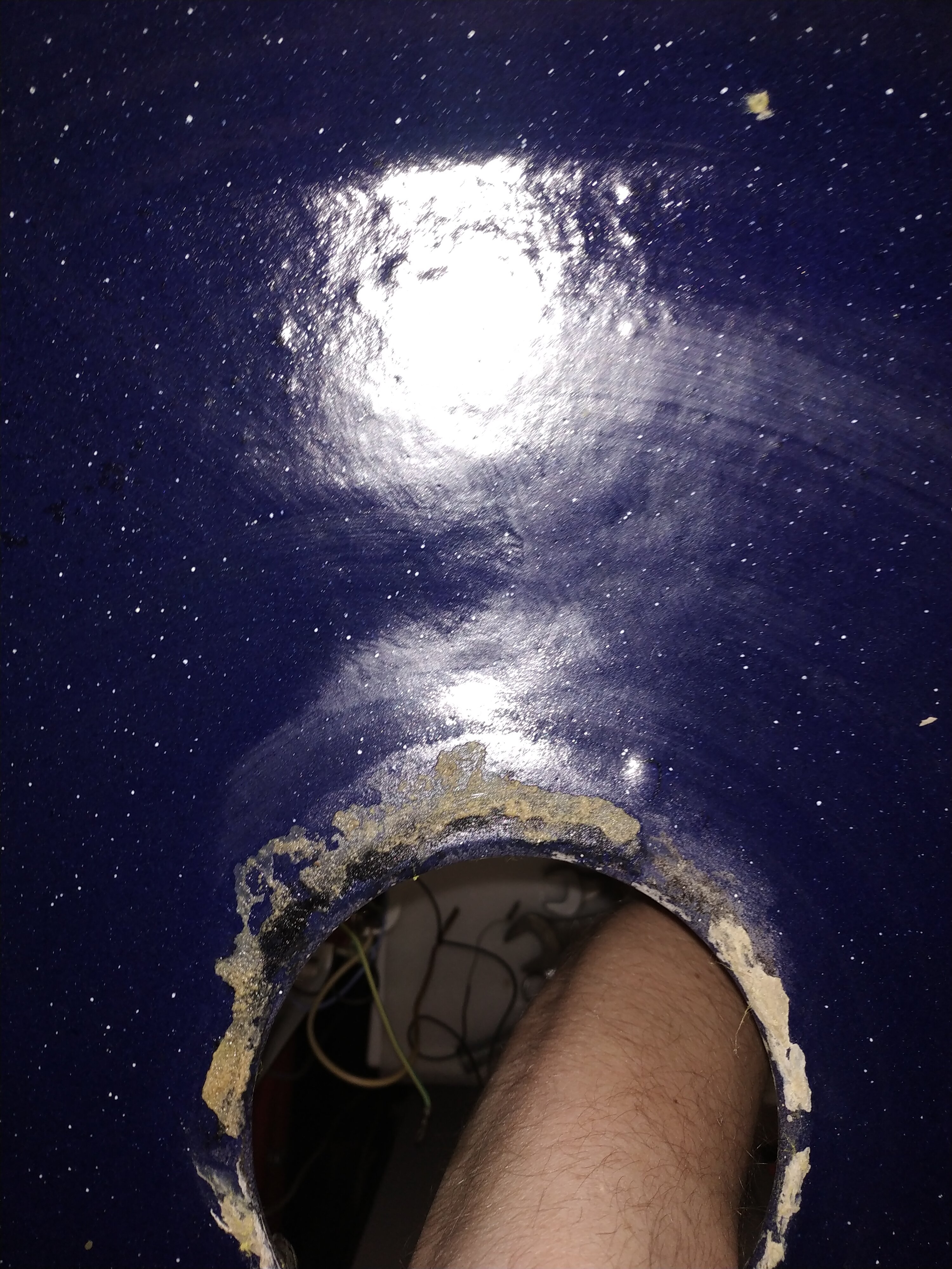

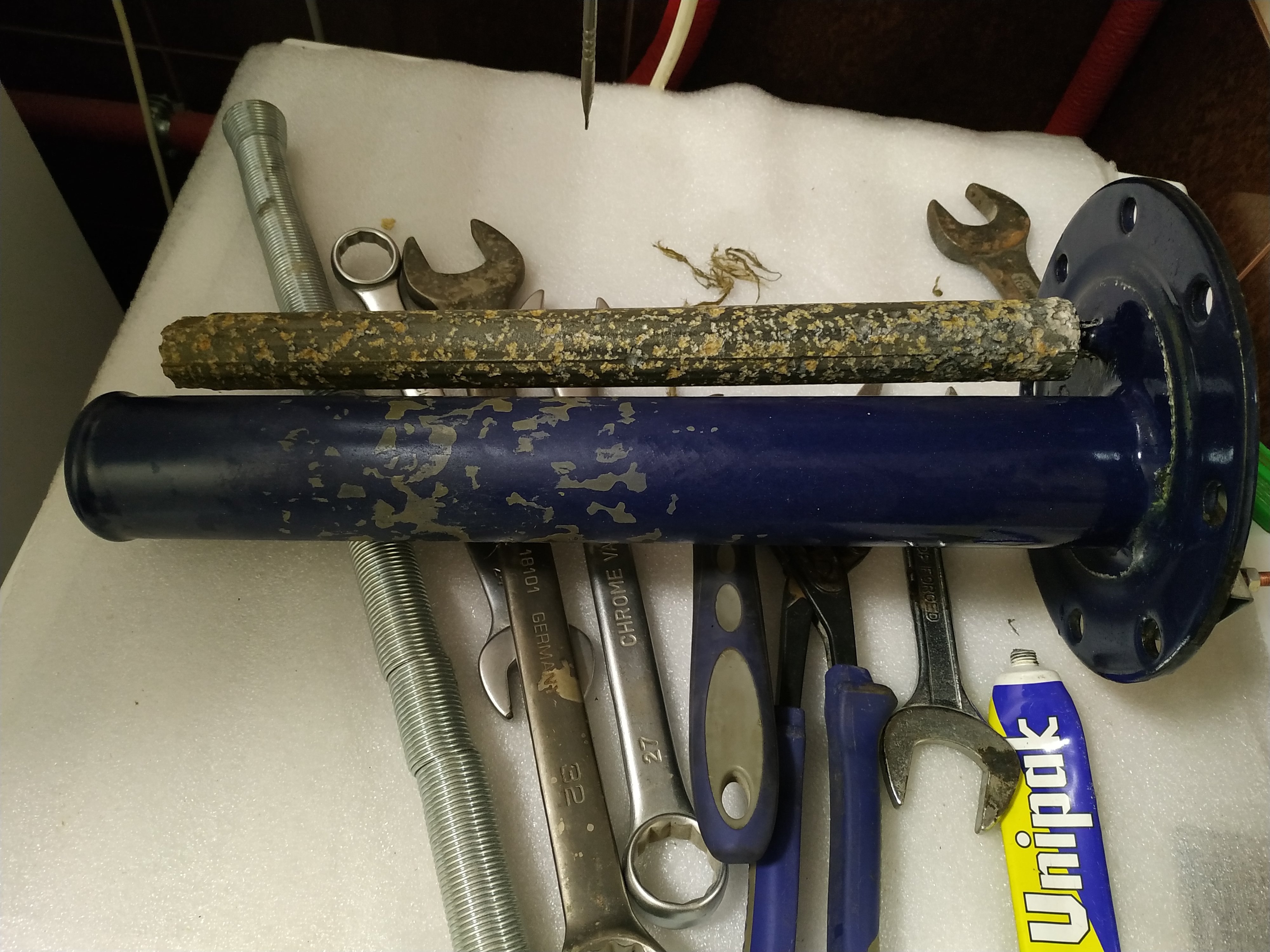

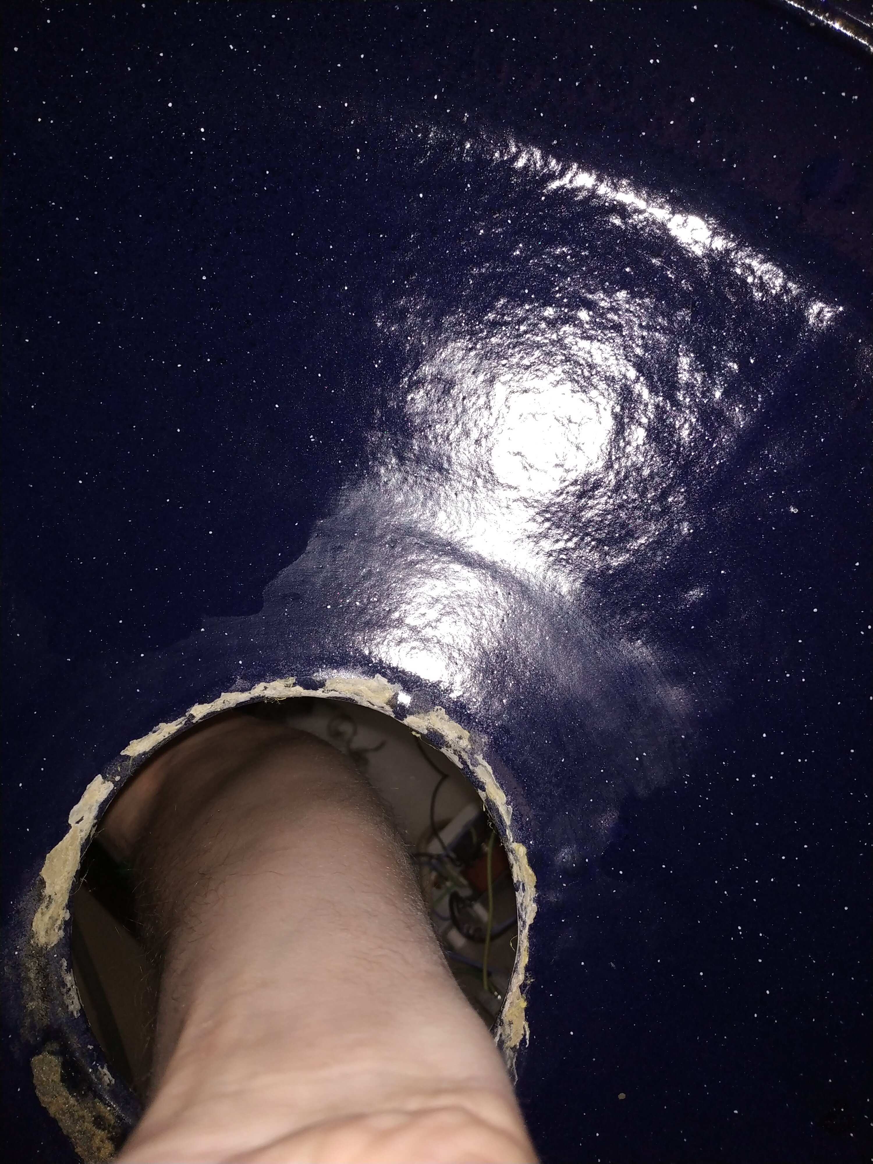

silver8848 Опубліковано: 17 травня 2021 Поділитись Опубліковано: 17 травня 2021 Бойлер Дражеце ОКС 125/1 м.кв. Эксплуатация 2,5 года, вода городская , нагрев 60-70 рад. электрическим ТЭНом. Анод и колба для ТЭНа слегка почищена и в таком виде установлена обратно. Вокруг горловины отрывал пальцами накипь, когда заметил частицы эмали, перестал. Теперь не понятно, как долго прослужит бойлер с поврежденной эмалью и можно ли как-то исправить ситуацию? Хочу перевести на нагрев от котла газом, надеюсь летом газ будет дешевле..... Посилання на коментар Поділитися на інших сайтах More sharing options...
Сергей 31 Опубліковано: 17 травня 2021 Поділитись Опубліковано: 17 травня 2021 Теперь не понятно, как долго прослужит бойлер с поврежденной эмалью Собирайте и пользуйтесь, заземлите бойлер. Бойлер Вам сам скажет когда ему начнет приходить кирдык. Появится ржавая вода в контуре ГВС. 3 Посилання на коментар Поділитися на інших сайтах More sharing options...
