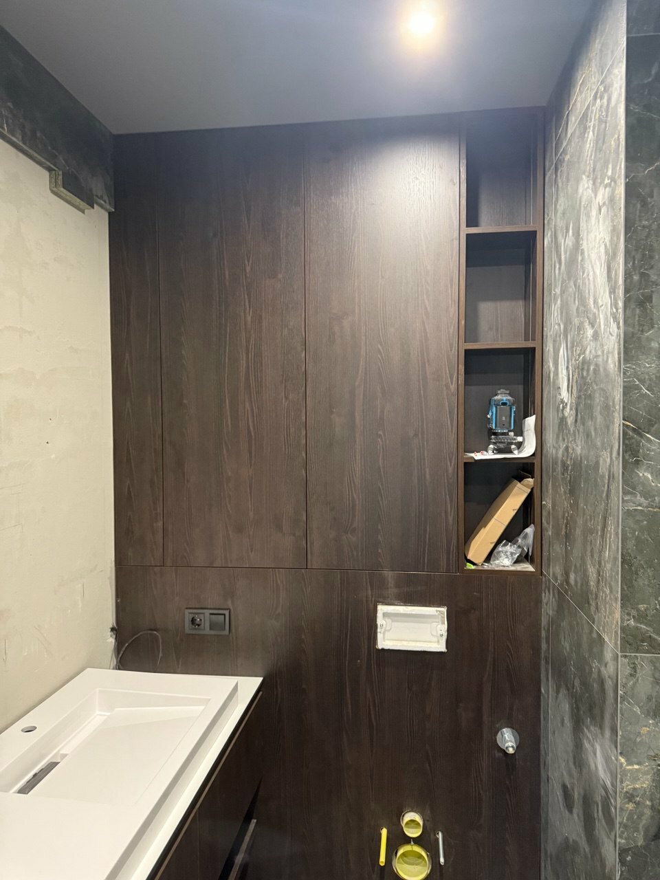

XL.pro Опубліковано: 6 липня Поділитись Опубліковано: 6 липня (змінено) На скільки практично в санвузлі встановлювати такі ДСП панелі (особливо стосується до примикань інсталяції, душової перегородки)? По вартості з роботою коштують так само, як і плитка. Проте дозволяють зробити приховані полички. Змінено 6 липня користувачем XL.pro Посилання на коментар Поділитися на інших сайтах More sharing options...
Дорофеев Сергей Опубліковано: 6 липня Поділитись Опубліковано: 6 липня 1 час назад, XL.pro сказал: На скільки практично в санвузлі встановлювати такі ДСП панелі Узнаете когда повесите зеркало и искупаетесь. Если зеркало не запотеет - очень даже практично. Посилання на коментар Поділитися на інших сайтах More sharing options...
Vikctor Опубліковано: 6 липня Поділитись Опубліковано: 6 липня 1 час назад, XL.pro сказал: На скільки практично в санвузлі встановлювати такі ДСП панелі (особливо стосується до примикань інсталяції, душової перегородки)? По вартості з роботою коштують так само, як і плитка. Проте дозволяють зробити приховані полички. На віярі вже давно є крайкування пур клеєм. Якщо йдеться не про прямий контакт з водою, а лишень про пару, іноді бризкі, то рішення цілком практичне. 1 1 Посилання на коментар Поділитися на інших сайтах More sharing options...
XL.pro Опубліковано: 6 липня Поділитись Опубліковано: 6 липня 15 хвилин тому, Vikctor сказав: На віярі вже давно є крайкування пур клеєм. Якщо йдеться не про прямий контакт з водою, а лишень про пару, іноді бризкі, то рішення цілком практичне. З часом воно не розбухне? Посилання на коментар Поділитися на інших сайтах More sharing options...
XL.pro Опубліковано: 6 липня Поділитись Опубліковано: 6 липня 45 хвилин тому, Дорофеев Сергей сказав: Узнаете когда повесите зеркало и искупаетесь. Если зеркало не запотеет - очень даже практично. Тому і задаю питання на стадії ремонту Посилання на коментар Поділитися на інших сайтах More sharing options...
DimaF Опубліковано: 6 липня Поділитись Опубліковано: 6 липня 6 минут назад, XL.pro сказал: З часом воно не розбухне? Зависит от многих факторов: качества дсп, монтаж, вентиляция, расстояние до мокрых точек..... Посилання на коментар Поділитися на інших сайтах More sharing options...
Vikctor Опубліковано: 6 липня Поділитись Опубліковано: 6 липня 2 часа назад, XL.pro сказал: З часом воно не розбухне? Якісний ЛДСП ні. У мене наприклад декілька разів затаплювало під мийкою, коли ущільнювачі в помпі осмоса перестали бути герметичними а я не одразу це помітив. Нічого не разбухає - навіть дно, де стояла вода. Пур крайкування рулить. 1 1 Посилання на коментар Поділитися на інших сайтах More sharing options...

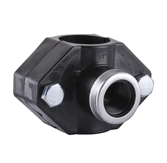

TaurosRMK Опубліковано: 7 липня Поділитись Опубліковано: 7 липня Для пнд труб є такі штуки як врізки. А чи є щось, щоб потім зроблений отвір закрити (наприклад не там зроблений або вже не потрібен)? Розрізати трубу і ставити муфту не вихід. Якщо такого фітінга немає, то значить просто заглушку в різьбу і на тому все? Посилання на коментар Поділитися на інших сайтах More sharing options...
Дорофеев Сергей Опубліковано: 8 липня Поділитись Опубліковано: 8 липня 1 час назад, TaurosRMK сказал: А чи є щось, щоб потім зроблений отвір закрити Попробуйте описать, как должна выглядить эта деталь. Боюсь у вас получится та же врезка только без дырочки. Если вы против заглушки, разверните муфту тыльной стороной 1 Посилання на коментар Поділитися на інших сайтах More sharing options...
TaurosRMK Опубліковано: 8 липня Поділитись Опубліковано: 8 липня 5 годин тому, Дорофеев Сергей сказав: Попробуйте описать, как должна выглядить эта деталь. Боюсь у вас получится та же врезка только без дырочки. Если вы против заглушки, разверните муфту тыльной стороной Якщо труба випадково пошкоджена (пробита цвяхом, прорізана і тд), то мабуть мав би бути спосіб її відремонтувати. Крім як розрізати трубу і ставити муфту я не знаю інших варіантів, тому і питаю. У випадку такої врізки звісно що простіше заглушку закрутити і все. 1 Посилання на коментар Поділитися на інших сайтах More sharing options...
volomoto Опубліковано: 8 липня Поділитись Опубліковано: 8 липня 15 годин тому, TaurosRMK сказав: Якщо такого фітінга немає, то значить просто заглушку в різьбу і на тому все? Просто заглушку ставити і все. Ці штуки не призначені для знімання. Посилання на коментар Поділитися на інших сайтах More sharing options...
Дорофеев Сергей Опубліковано: 8 липня Поділитись Опубліковано: 8 липня 8 часов назад, volomoto сказал: Просто заглушку ставити і все. Ці штуки не призначені для знімання. Она не приклеиваеься. Затянули хомут. Накрутили кран, через кран просверлили отверстие. Что мешает, прижелании их снять? Посилання на коментар Поділитися на інших сайтах More sharing options...
Дорофеев Сергей Опубліковано: 8 липня Поділитись Опубліковано: 8 липня 11 часов назад, TaurosRMK сказал: Якщо труба випадково пошкоджена (пробита цвяхом, прорізана і тд), то мабуть мав би бути спосіб її відремонтувати. Порезана - только менять поврежденную часть. Если пробита гвоздем возьмите ремонтную насадку на паяльник. Вместо ППР штыря полиэтиленовую деталь и запаяйте пробоину. Кстати в начале века ДАК выпускал полиэтиленовые детали под пайку. Я даже паял полиэтиленовые трубопроводы. К сожалению номенклатура деталей была ограничена. ПРН, ПРВ и колена 90°. Синего цвета. Паять нужно было самой малой температурой и держать буквально пару секунд. 1 Посилання на коментар Поділитися на інших сайтах More sharing options...
volomoto Опубліковано: 9 липня Поділитись Опубліковано: 9 липня 14 годин тому, Дорофеев Сергей сказав: Она не приклеиваеься. Затянули хомут. Накрутили кран, через кран просверлили отверстие. Что мешает, прижелании их снять? Я не так висловився. Не призначені для знімання без ремонту труби. Посилання на коментар Поділитися на інших сайтах More sharing options...

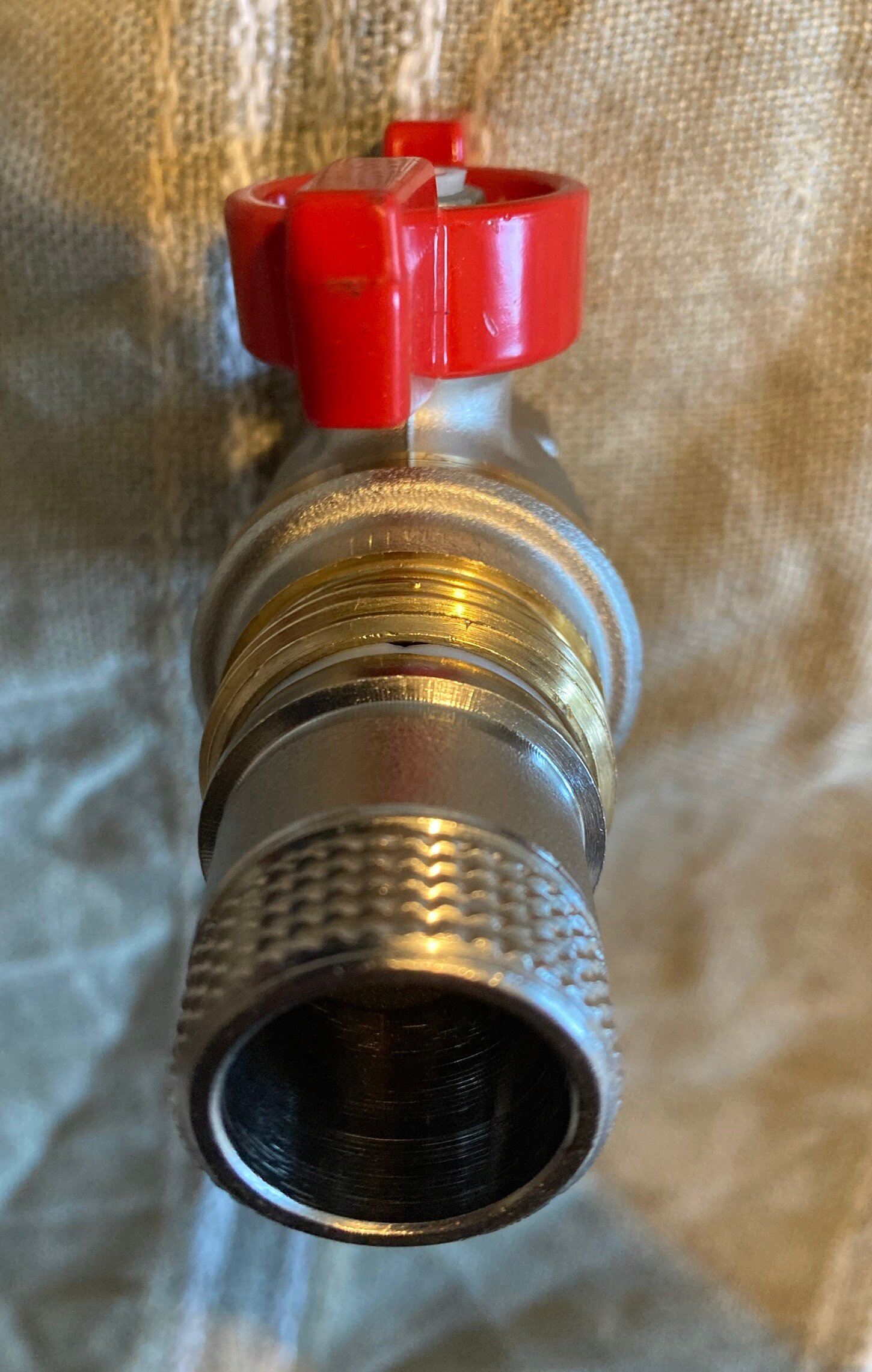

TaurosRMK Опубліковано: 9 липня Поділитись Опубліковано: 9 липня Підкажіть лайфхак як зробити з'єднання, щоб в майбутньому можна було замінити кран з американкою на інший (тобто іншого бренду, якщо такого як встановлений спочатку вже не буде в продажу). Зазвичай всі крани мають різну довжину і коли з'єднання майже не рухоме, то потрібен кран або такий самий або такого ж розміру. Схема приблизно така: магістраль ППР 32, в ній трійник 32х3/4 ВР, нижче десь на 18-20 см зроблений отвір в стіні і через коліно 90 виведена ППР труба на вулицю. Труба в стіні буде запінена/заштукатурена, тобто не рухома, магістраль також не рухома, тобто ця відстань фіксована і не може змінитися. Як на цьому куску зробити "обв'язку", щоб без проблем можна було міняти кран на будь який, або хоча б приблизних розмірів, якщо це знадобиться? Думаю на 2-3 мм менший кран ще можна якось на різьбі знівелювати, але якщо 5+ мм або кран довший, то вже ніяк. Чи таких способів немає? Посилання на коментар Поділитися на інших сайтах More sharing options...

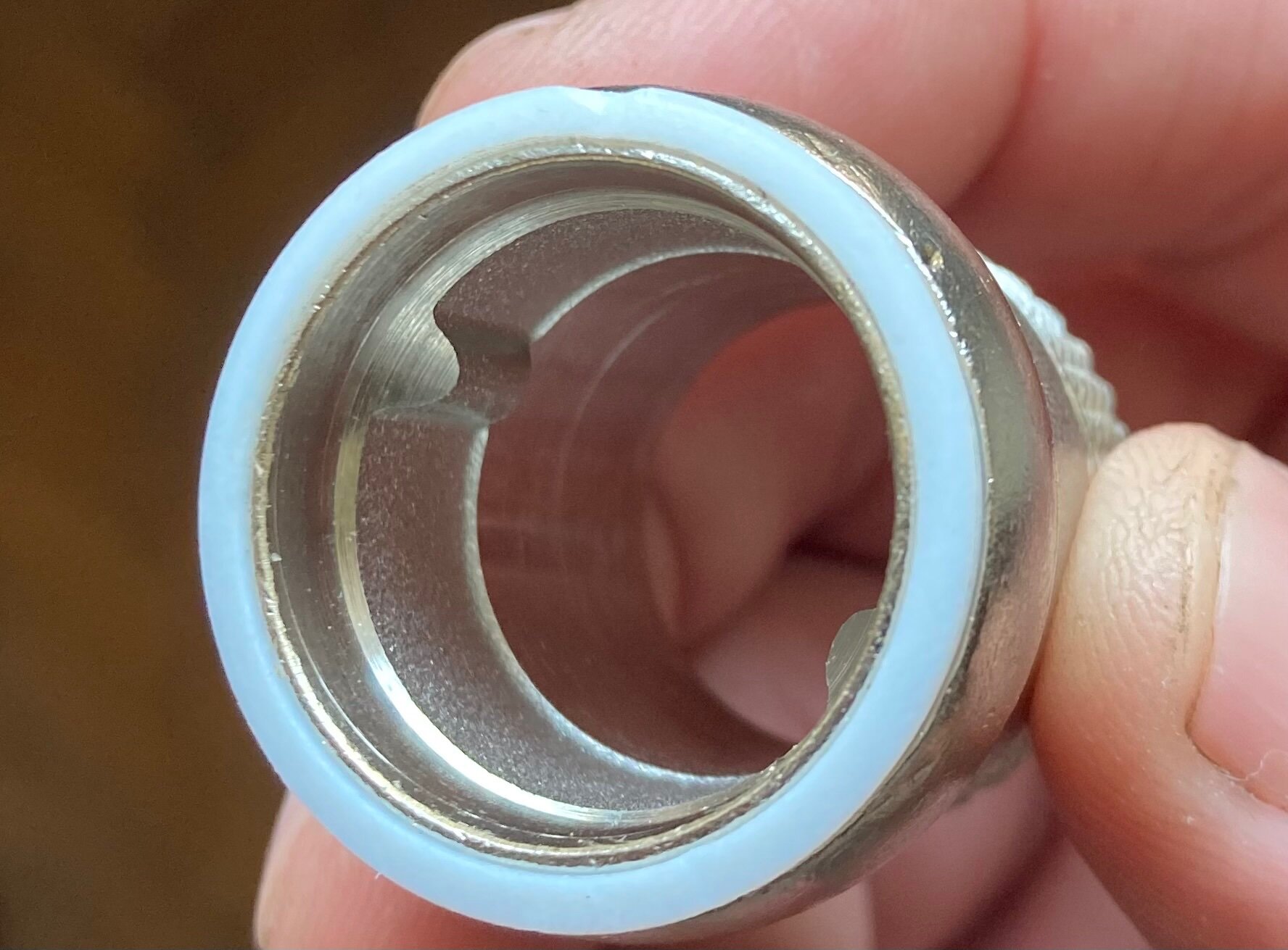

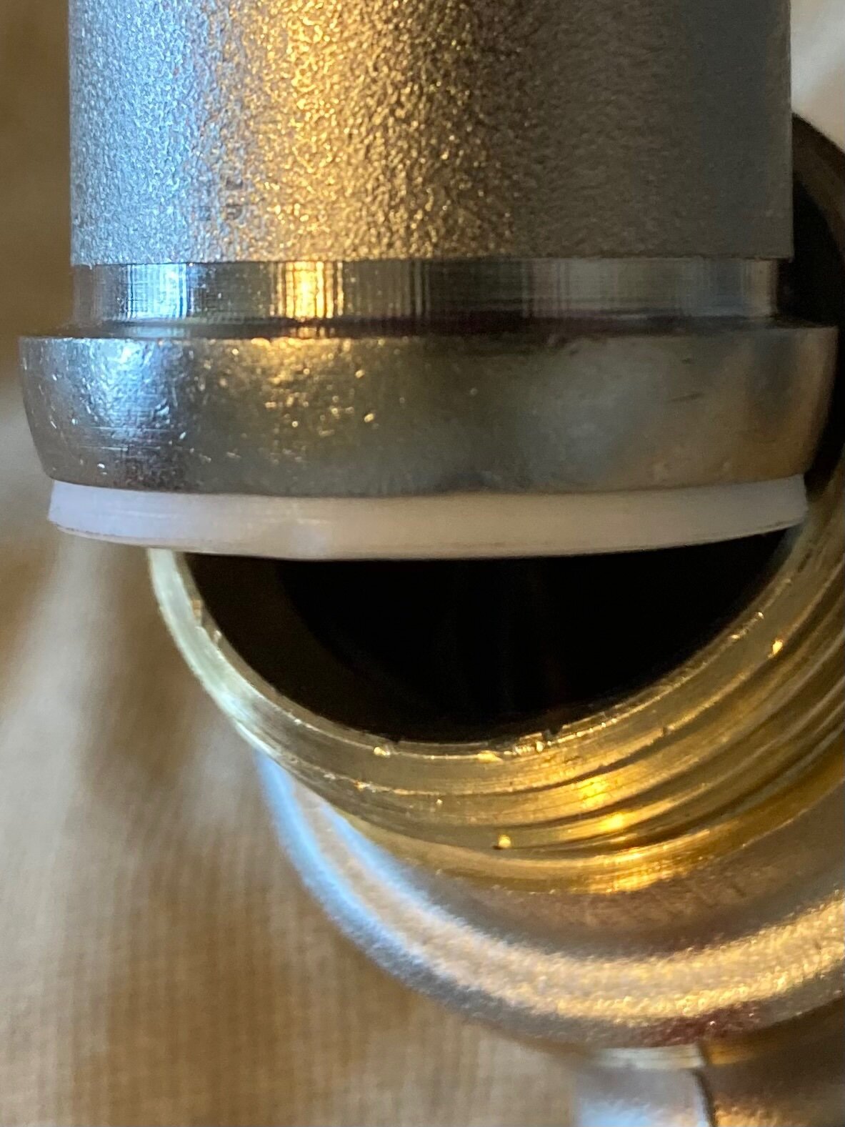

Mystery Опубліковано: 10 липня Поділитись Опубліковано: 10 липня Підкажіть, замовив крани 3/4 Giacomini у офіційного представника для радіаторів отоплення, зараз чекаю сантехніка для їх встановлення, подивився, а на одній американці ущільнююче кільце як наче підрізали чи так запресували, якщо притулити його у кран то видно щілину, кільце фторпласт чи щось інше тверде як пластик. Підкажіть, воно підіжметься коли сантехнік закрутить його чи це брак і що робити, представник в іншому кінці країни? п.с. зараз тільки крани встановлювати будуть, батареї після встановлення кафелю, тому навіть не перевірити одразу Посилання на коментар Поділитися на інших сайтах More sharing options...
Mystery Опубліковано: 10 липня Поділитись Опубліковано: 10 липня Офіційний представник Джакоміні відповів, щоб сантехнік ставив таке, якщо батарея буде текти, тоді переслати їм і вони замінять, а я батарею буду купляти і ставити тільки восени, зараз ще плитку класти потрібно Посилання на коментар Поділитися на інших сайтах More sharing options...
