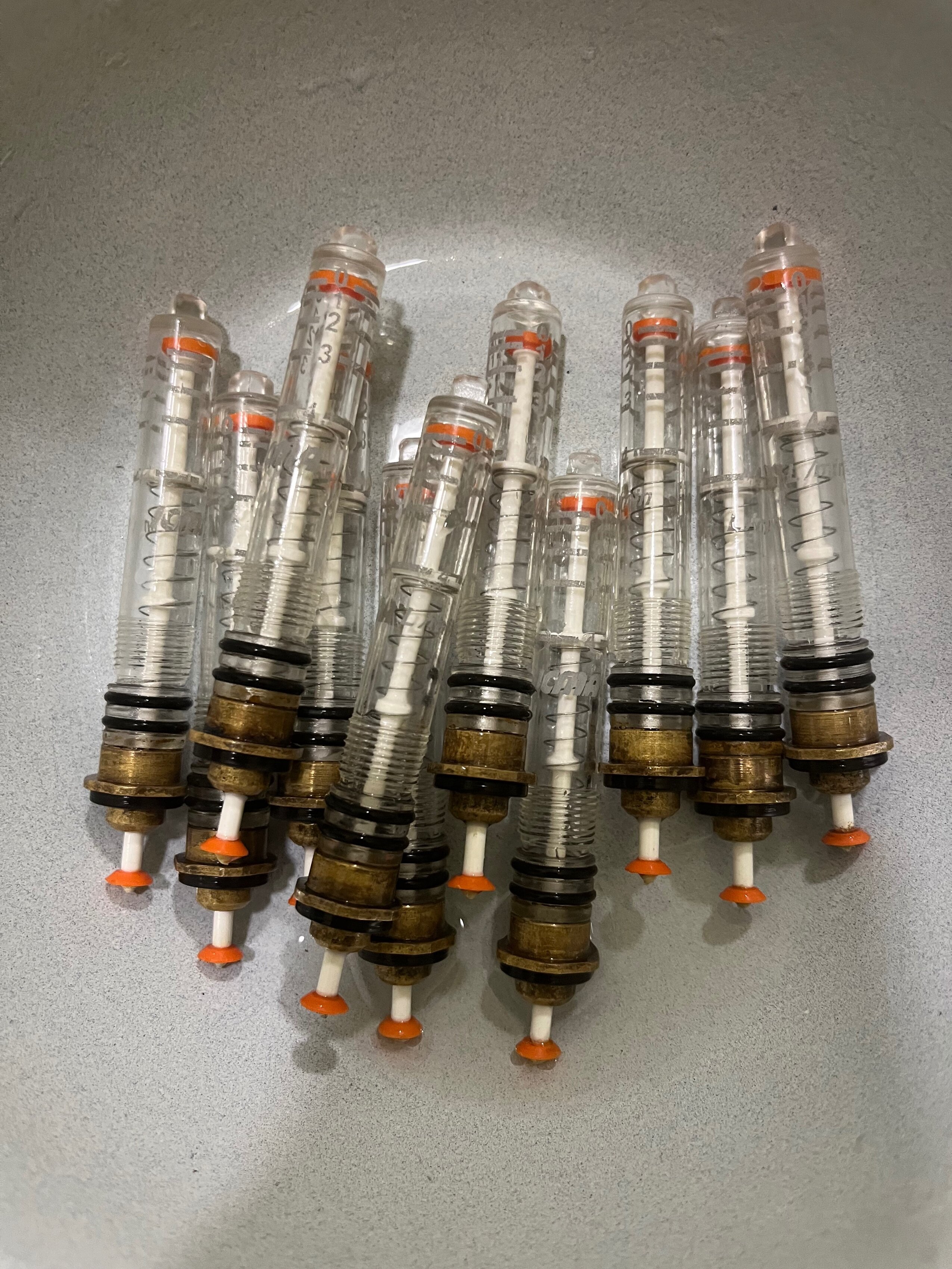

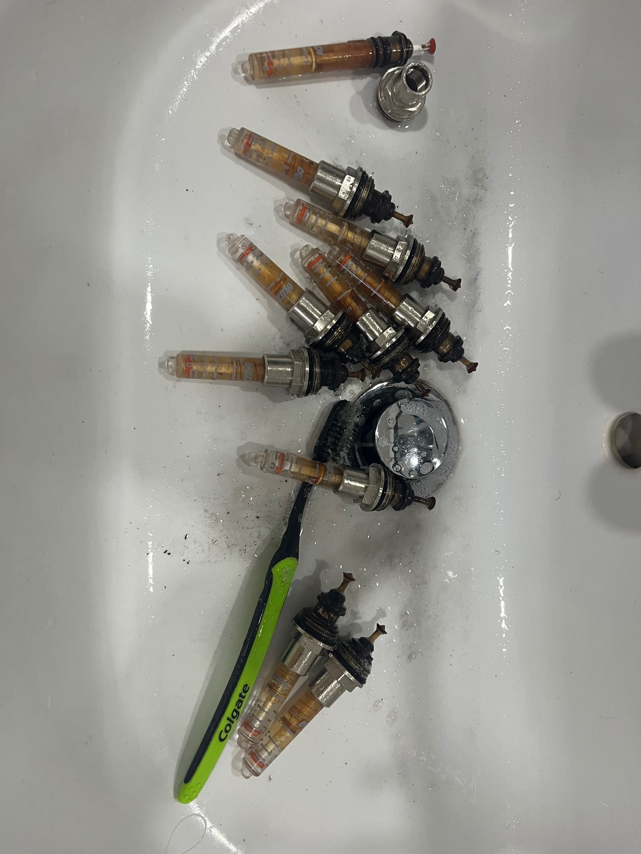

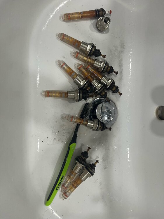

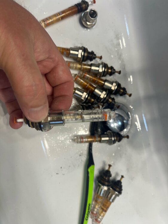

МакДо Опубліковано: 13 липня Поділитись Опубліковано: 13 липня 4 години тому, МакДо сказав: Без зняття колби зміг досягти максимум такого результату з допомогою хімії Може комусь знадобиться. 4 1 Посилання на коментар Поділитися на інших сайтах More sharing options...

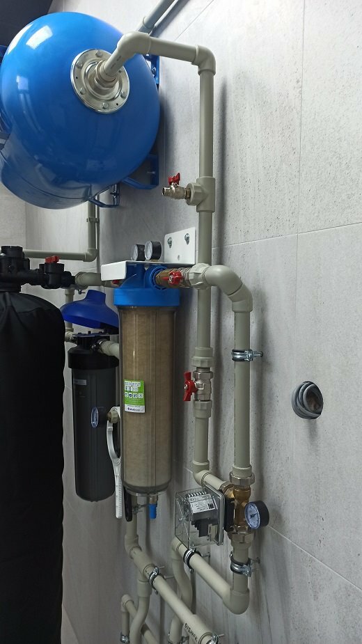

P.S Опубліковано: 24 липня Поділитись Опубліковано: 24 липня Доброго здоров"я Підскажіть чи є принципова різниця в встановлені гідроакумулятора Zilmet Ultra-Pro 100 H вертикально чи горизонтально Він ніби рахується горизонтальний тобто його потрібно вішати на стіну або ставити на підлогу горизонтально. Я хочу повісити вертикально входом до низу, чи вплине це якось на роботу гідроакумулятора. Можливо в когось є рекомендації виробника стосовно даного питання Дякую Посилання на коментар Поділитися на інших сайтах More sharing options...
TaurosRMK Опубліковано: 24 липня Поділитись Опубліковано: 24 липня 6 хвилин тому, P.S сказав: Він ніби рахується горизонтальний тобто його потрібно вішати на стіну або ставити на підлогу горизонтально. Ви впевнені що ті кріплення витримають наповнений бак коли він буде закріплений на стіні хоть вертикально, хоть горизонитально? Здаєтсья то тільки для монтажу на підлогу. 1 Посилання на коментар Поділитися на інших сайтах More sharing options...
Сергей 31 Опубліковано: 24 липня Поділитись Опубліковано: 24 липня ................ 2 Посилання на коментар Поділитися на інших сайтах More sharing options...
P.S Опубліковано: 25 липня Поділитись Опубліковано: 25 липня Дякую за відповіді. Я так зрозумів що вішати чи ставити потрібно горизонтально. Але все таки хочиться зрозуміти, яка принципова різниця між гідроакумуляторами одного обєму для горизонтального і вертикального розміщення, крім того що в вертикальному є три ноги і його тільки ставити на підлогу? Посилання на коментар Поділитися на інших сайтах More sharing options...

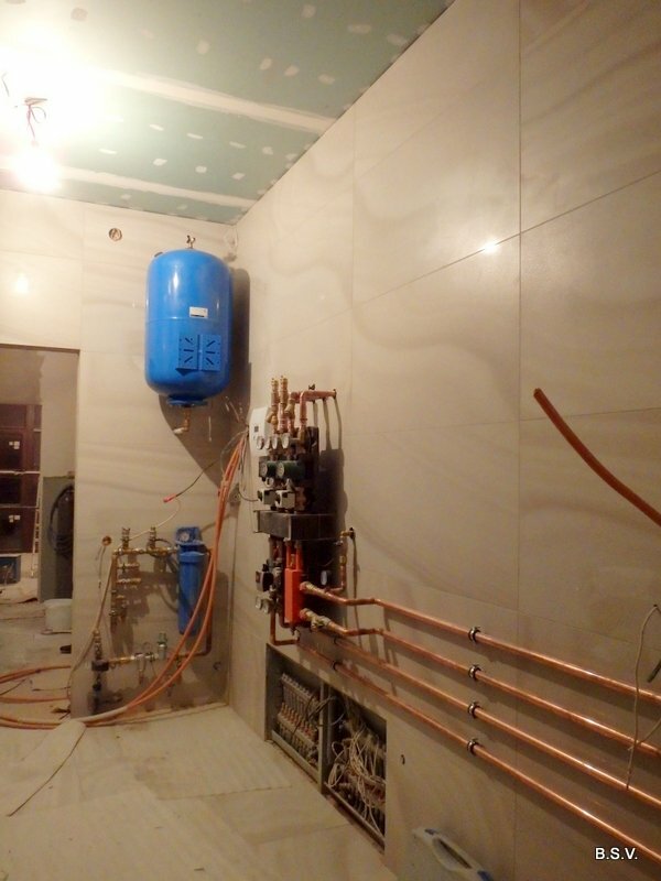

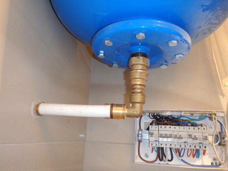

B.S.V. Опубліковано: 25 липня Автор Поділитись Опубліковано: 25 липня 23 часа назад, P.S сказал: Доброго здоров"я Підскажіть чи є принципова різниця в встановлені гідроакумулятора Zilmet Ultra-Pro 100 H вертикально чи горизонтально Він ніби рахується горизонтальний тобто його потрібно вішати на стіну або ставити на підлогу горизонтально. Я хочу повісити вертикально входом до низу, чи вплине це якось на роботу гідроакумулятора. Можливо в когось є рекомендації виробника стосовно даного питання Дякую Всі аналогічні баки, включаючи 200-ки,вішаю тільки на стіну, але не як на фото, а фланцем вниз.Для зручності заміни мембрани. Розсверлюєте посадочні місця, шпильки, або хіманкер М10 в стіну, широка шайба і гайка+контргайка. 1 1 1 Посилання на коментар Поділитися на інших сайтах More sharing options...
P.S Опубліковано: 26 липня Поділитись Опубліковано: 26 липня Судячи з відповідей хто як хоче так і ставить В мене зараз стоїть фланцем вниз, але маю потребу переставити в інше місце хотів по науці поставити, але однозначної думки з цього приводу бачу нема в спеціалістів. Питання виникло так як приходиться часто підкачувати повітря (вже і ніпель замінив) а все рівно довго не тримає то думав що причина може в розміщені Спеціалісти можливо підскажете чому не тримає повітря, там ще болт зверху є я не провіряв для чого можливо там причина Дякую Посилання на коментар Поділитися на інших сайтах More sharing options...

SAN67 Опубліковано: 27 липня Поділитись Опубліковано: 27 липня 15 часов назад, P.S сказал: підскажете чому не тримає повітря Возможно ослабло крепление фланца. Возможно в мембране дефект. Возможно пневмоклапан. Посилання на коментар Поділитися на інших сайтах More sharing options...
Фрай Опубліковано: 27 липня Поділитись Опубліковано: 27 липня (змінено) 24.07.2025 в 21:37, P.S сказав: Підскажіть чи є принципова різниця в встановлені гідроакумулятора Zilmet Ultra-Pro 100 H вертикально чи горизонтально Наскільки памʼятаю не кожен ГА можна ставити у обох положеннях, це пишуть у паспорті, але чомусь не пишуть за те як при горизонтальному потім боротись з повітрям. ) Змінено 27 липня користувачем Фрай Посилання на коментар Поділитися на інших сайтах More sharing options...
P.S Опубліковано: 27 липня Поділитись Опубліковано: 27 липня (змінено) 6 годин тому, Фрай сказав: Наскільки памʼятаю не кожен ГА можна ставити у обох положеннях, це пишуть у паспорті, але чомусь не пишуть за те як при горизонтальному потім боротись з повітрям. ) В паспорті ніби заборони встановлювати вертикально даний гідроакумулятор як такої нема. Все ж таки я думаю горизонтальний від вертикального відрізняється тим що в горизонтальному є площадка для встановлення насосу і логічно що насос має стояти горизонтально на підлозі, а в вертикальному такої площадки нема, а в середені конструктив одинаковий, чи я може не правий? hidroakumulyatory-zilmet-pasport.pdf Змінено 27 липня користувачем P.S Посилання на коментар Поділитися на інших сайтах More sharing options...
Фрай Опубліковано: 27 липня Поділитись Опубліковано: 27 липня 10 хвилин тому, P.S сказав: чи я може не правий? Припускаю, що ні. Зазвичай на великих немає платформи для насоса та мене більше б цікавило як зробити вихід повітря бо у вертикальному положенні зрозуміло, а у горизонтальному? колись мене фахівці відмовили від такого варіанту і там була ще купа аргументів, вже не памʼятаю що саме, нехай сантехніки розкажуть. А ще думаю, що груша довше слугуватиме бо не матиме контакту з бочиною металевого бака. 1 Посилання на коментар Поділитися на інших сайтах More sharing options...
