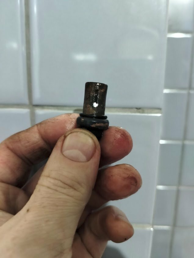

Сергей 31 Опубліковано: 19 жовтня Поділитись Опубліковано: 19 жовтня 2 часа назад, Crazy сказал: Все такі має сенс мити? Судя по Вашей схеме и жалобам, я бы просто выкинул термоэлемент (фото выше). 1 1 Посилання на коментар Поділитися на інших сайтах More sharing options...
Crazy Опубліковано: 19 жовтня Поділитись Опубліковано: 19 жовтня 6 минут назад, Сергей 31 сказал: просто выкинул термоэлемент Є така спокуса, але 8 чи 9 сезонів працювало. А температуру обратки корегувати краником? Посилання на коментар Поділитися на інших сайтах More sharing options...
Сергей 31 Опубліковано: 19 жовтня Поділитись Опубліковано: 19 жовтня 49 минут назад, Crazy сказал: А температуру обратки корегувати краником? Судя по фото, у Вас пелетник. Накладной релюшкой на трубу между колом и насосом разорвите фазу насоса. На релюшке поставьте +55 1 1 Посилання на коментар Поділитися на інших сайтах More sharing options...
Crazy Опубліковано: 20 жовтня Поділитись Опубліковано: 20 жовтня (змінено) 14 часов назад, Сергей 31 сказал: Накладной релюшкой на трубу между колом и насосом разорвите фазу насоса. На релюшке поставьте +55 Зараз насос стартує на 55 С на подачі. Для простих випадків виробник рекомендує термоголовки, так само як ви ставите. Треба міняти мій кран для балансування на термоголовку, але для того вже треба багато натхнення 😁. 19 часов назад, Сергей 31 сказал: Промываете и и собираете обратно Зробив, не допомагає. Спойлер Зараз стоїть патрон на +55, хочу поставити на +50 - обратка в мене +52-54, 55 - практично ніколи. Чи бувають не оригінальні патрони - знайшов не дорогий зі старих запасів. Змінено 20 жовтня користувачем Crazy Додав 1 Посилання на коментар Поділитися на інших сайтах More sharing options...
Сергей 31 Опубліковано: 20 жовтня Поділитись Опубліковано: 20 жовтня 3 часа назад, Crazy сказал: Чи бувають не оригінальні патрони - знайшов не дорогий зі старих запасів. Из настоящих, подобрать еще вопрос. У них форма разная, наверное от годов выпуска клапана зависит. Только достать и сравнить, а по номеру найти таблицу температур. Посилання на коментар Поділитися на інших сайтах More sharing options...

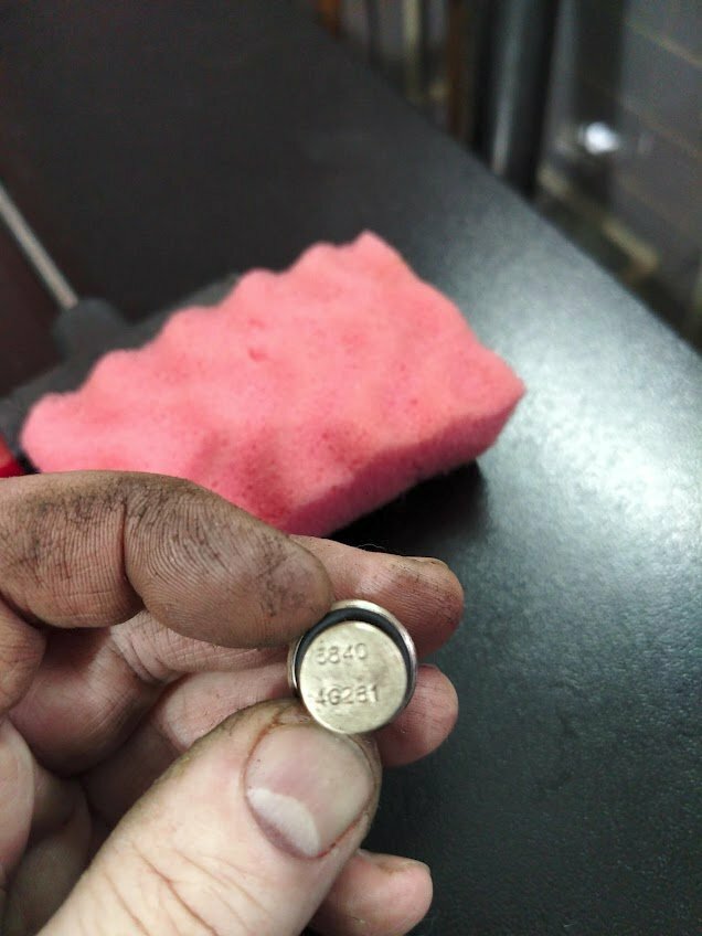

Crazy Опубліковано: 20 жовтня Поділитись Опубліковано: 20 жовтня 37 минут назад, Сергей 31 сказал: по номеру найти таблицу температур На сайті ESBE по клапану є потрібний номер: Спойлер 57020100 ESBE VTC951 Thermostat 50°C З n-спроби запрацював/відкрився клапан - якщо клапан нагріється до +57, то він відкривається і далі працює, хоча потім температура падає. Може термопатрон треба було помити в чомусь - лимона кислота або щось інше? Посилання на коментар Поділитися на інших сайтах More sharing options...
Сергей 31 Опубліковано: 20 жовтня Поділитись Опубліковано: 20 жовтня 48 минут назад, Crazy сказал: На сайті ESBE по клапану є потрібний номер: Показать контент 57020100 ESBE VTC951 Thermostat 50°C З n-спроби запрацював/відкрився клапан - якщо клапан нагріється до +57, Похоже клапан на +60. температура на котле должна быть не менее +70 Посилання на коментар Поділитися на інших сайтах More sharing options...
Crazy Опубліковано: 20 жовтня Поділитись Опубліковано: 20 жовтня 8 минут назад, Сергей 31 сказал: Похоже клапан на +60 По номеру на патроні 5840 4G281 нічого не знаходить, а на коробці від клапана +55. Посилання на коментар Поділитися на інших сайтах More sharing options...

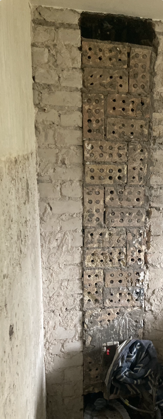

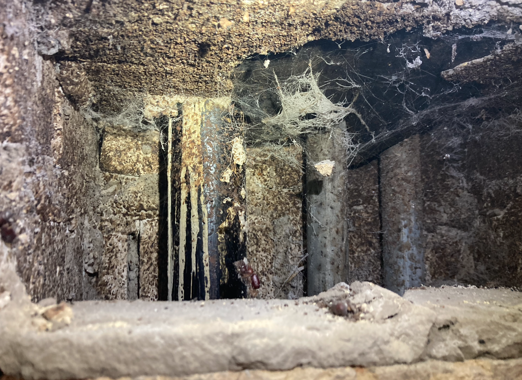

Mystery Опубліковано: 30 жовтня Поділитись Опубліковано: 30 жовтня На кухні свій стояк каналізації та водопроводу, квартира 1972 року. Знизу цеглу збив, а там відро дохлих чорних гігантських тарганів, як кладовище їх. Збив зверху цеглу, в деяких місцях відчутно що йде повітря з шахти ліфта видно. 1. Підкажіть, чи можна замазати дірки в щілинах між цеглою що б з шахти доступ тарганам не був, чи це спеціально вентиляція для труб від вологи? 2. Чи варто міняти чавунний стояк на пластик, якщо він цілий зверху і не тече? (трійник нажаль не можу чіпати сусід знизу не буде ламати і міняти). Посилання на коментар Поділитися на інших сайтах More sharing options...

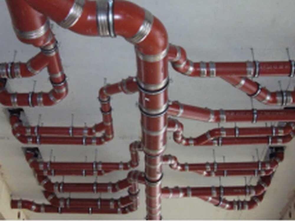

Дорофеев Сергей Опубліковано: 30 жовтня Поділитись Опубліковано: 30 жовтня 16 минут назад, Mystery сказал: На кухні свій стояк каналізації та водопроводу, квартира 1972 року. Знизу цеглу збив, а там відро дохлих чорних гігантських тарганів, як кладовище їх. Збив зверху цеглу, в деяких місцях відчутно що йде повітря з шахти ліфта видно. 1. Підкажіть, чи можна замазати дірки в щілинах між цеглою що б з шахти доступ тарганам не був, чи це спеціально вентиляція для труб від вологи? 2. Чи варто міняти чавунний стояк на пластик, якщо він цілий зверху і не тече? (трійник нажаль не можу чіпати сусід знизу не буде ламати і міняти). 1. Это не специальная вентиляция. 2. А скажите, какое отношение сосед снизу имеет к вашему тройнику. Только в "немецких" (построенных пленными немцами) двухэтажках встречал грозди чугуна под потолком. Разводка канализации 2-го этажа под потолком ванны и туалета первого этажа. Ваш тройник находится у соседа? 2 Посилання на коментар Поділитися на інших сайтах More sharing options...
Propeller Опубліковано: 30 жовтня Поділитись Опубліковано: 30 жовтня (змінено) 8 часов назад, Mystery сказал: На кухні свій стояк каналізації та водопроводу, квартира 1972 року. Знизу цеглу збив, а там відро дохлих чорних гігантських тарганів, як кладовище їх. Збив зверху цеглу, в деяких місцях відчутно що йде повітря з шахти ліфта видно. 1. Підкажіть, чи можна замазати дірки в щілинах між цеглою що б з шахти доступ тарганам не був, чи це спеціально вентиляція для труб від вологи? 2. Чи варто міняти чавунний стояк на пластик, якщо він цілий зверху і не тече? (трійник нажаль не можу чіпати сусід знизу не буде ламати і міняти). Стояки - це загальнобудикові (каналья, ХВП.ГВП) магістралі. Це не ваше. Відповідальність за їх обслуговування несе чи ЖБК, чи ОСББ, чи керуюча компания. Ви забов'зані надати доступ до стояків. Тож, вам буде дешевше розібрати всі ці цеглинки та закрити некрасивое зйомною панеллю. Якщо чавун живий без тріщин чипати його немає сенсу. Спойлер Змінено 30 жовтня користувачем Propeller 3 Посилання на коментар Поділитися на інших сайтах More sharing options...
АлександрБ. Опубліковано: 31 жовтня Поділитись Опубліковано: 31 жовтня 18 часов назад, Дорофеев Сергей сказал: встречал грозди чугуна под потолком Такие ? . . Посилання на коментар Поділитися на інших сайтах More sharing options...
АлександрБ. Опубліковано: 31 жовтня Поділитись Опубліковано: 31 жовтня (змінено) 19 часов назад, Mystery сказал: На кухні свій стояк каналізації та водопроводу, квартира 1972 року. Знизу цеглу збив, а там відро дохлих чорних гігантських тарганів, як кладовище їх. Збив зверху цеглу, в деяких місцях відчутно що йде повітря з шахти ліфта видно. 1. Підкажіть, чи можна замазати дірки в щілинах між цеглою що б з шахти доступ тарганам не був, чи це спеціально вентиляція для труб від вологи? 2. Чи варто міняти чавунний стояк на пластик, якщо він цілий зверху і не тече? (трійник нажаль не можу чіпати сусід знизу не буде ламати і міняти). Муміфікованих тарганів здати у краєзнавчий музей. Цеглу демонтувати, повністю. Шахта, що відкриється - це частина приміщення Вашої квартири. Тому краще привести її у порядок. Буде повний об'єм постору для встановлення сучасної схеми підключення та розводки ХВ та ГВ, та легше й комфортніше виконувати сантехнічні роботи Вам, або сантехніку. Герметизувати Вашу квартиру від сусідів снизу та зверху краще та логічніше у місцях проходження стояків через перекриття, а саме у отворах. Це можливо зробити правильно,якісно та красиво, але доволі муторно та довго. Якщо бажаєте, можу проконсультувати, як робив особисто. Чавунний стояк (а трійник особливо !) - не те що міняти, а й не чіпати ні у якому разі ! Також, у міру своїх можливостей, всіх сусідів власників квартир по вашому стояку - всіляко пропагувати переваги чавунної каналізаціїї та відмовляти від заміни чугуна на пластик. Змінено 31 жовтня користувачем АлександрБ. 1 Посилання на коментар Поділитися на інших сайтах More sharing options...
Дорофеев Сергей Опубліковано: 31 жовтня Поділитись Опубліковано: 31 жовтня 2 часа назад, АлександрБ. сказал: Муміфікованих тарганів здати у краєзнавчий музей. Цеглу демонтувати, повністю. Шахта, що відкриється - це частина приміщення Вашої квартири. Тому краще привести її у порядок. Буде повний об'єм постору для встановлення сучасної схеми підключення та розводки ХВ та ГВ, та легше й комфортніше виконувати сантехнічні роботи Вам, або сантехніку. Герметизувати Вашу квартиру від сусідів снизу та зверху краще та логічніше у місцях проходження стояків через перекриття, а саме у отворах. Це можливо зробити правильно,якісно та красиво, але доволі муторно та довго. Якщо бажаєте, можу проконсультувати, як робив особисто. Чавунний стояк (а трійник особливо !) - не те що міняти, а й не чіпати ні у якому разі ! Також, у міру своїх можливостей, всіх сусідів власників квартир по вашому стояку - всіляко пропагувати переваги чавунної каналізаціїї та відмовляти від заміни чугуна на пластик. 9-ти этажка. Но мастер, как, как мне придвинуть новый унитаз к стенке? Ведь не такая большая прихоть. Мне все говорят что бачок унитаза должен к стенке пртслонятьмя. Посилання на коментар Поділитися на інших сайтах More sharing options...
