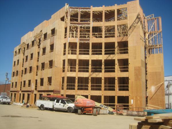

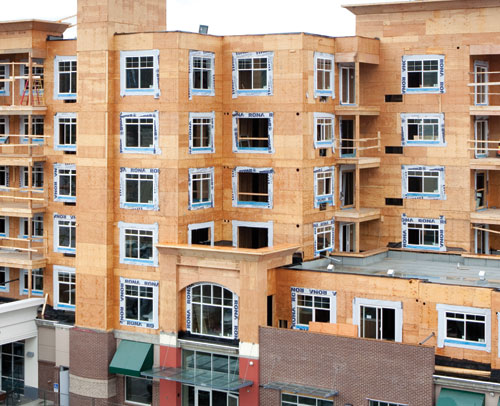

Viks Опубліковано: 12 травня 2013 Поділитись Опубліковано: 12 травня 2013 Ось лише кілька фото багатоповерхових будинків у дерев'яному каркасі. З газоблоку такі будинки без залізобетонного армокаркасу не збудуєте - газоблок не витримає навантажень. Случись авария с водой в каркаснике... Какие могут быть последствия? Добавлено через 3 минуты Почему? Если не секрет, чем не устраивает газобетон? При строительстве 2-х этажей и с тяжелым панельным перекрытием дает усадку зараза Надо давать отстояться коробке и не спешить с отделкой... Усадка небольшая - но она есть Я второй дом строил из кирпича - там усадки нет при такой же нагрузке Посилання на коментар Поділитися на інших сайтах More sharing options...

Віктор Опубліковано: 12 травня 2013 Поділитись Опубліковано: 12 травня 2013 Случись авария с водой в каркаснике... Какие могут быть последствия? Для оздоби наслідки будуть такі ж, як і у будь-якому іншому будинку. При своєчасному виявленні місця протікання несуча конструкція каркасу не постраждає. Щоб правильно підготовлене (висушене в камері, стругане і оброблене) дерево зігнило до руйнування потрібен не один рік постійної дії вологи. Навіть якщо припустити найгірший розвиток подій, коли протікання так і не буде виявлено і одна стійка або балка зруйнуються, її навантаження приймуть на себе сусідні елементи, адже крок стійок/балок у двоповерховому каркаснику всього 416 мм. Посилання на коментар Поділитися на інших сайтах More sharing options...
Viks Опубліковано: 12 травня 2013 Поділитись Опубліковано: 12 травня 2013 Для оздоби наслідки будуть такі ж, як і у будь-якому іншому будинку. . У вас есть опыт - вы в таком доме живете? Я не только за несущие характеристики каркаса... А как на счёт изоляционного материала... Многоквартирный дом - десятки точек с сантехникой, канализация... Многоэтажный каркасник с нашим бытом в наших реалиях - это может быть база отдыха или гостиница - но никак не жилой дом. Добавлено через 5 минут Внуки и правнуки будут смотреть на этот дом как мы сейчас смотрим на глинобитные хаты с земляным полом времен Тараса Шевченко. Добавлено через 3 минуты полтора года от заливки фундамента до окончания чистовой отделки. перекрытие пустотелки+монолит никаких проблем с усадкой, так что проблема может быть с грунтами и устройством фундамента, или же в качестве ГБ блоков и их кладки В Европе стоят кирпичные дома более 100лет - и живут же люди, покупают/продают... Может и грунты... у меня две трещины на втором эт. возле балконной двери и возле арочного окна Посилання на коментар Поділитися на інших сайтах More sharing options...
