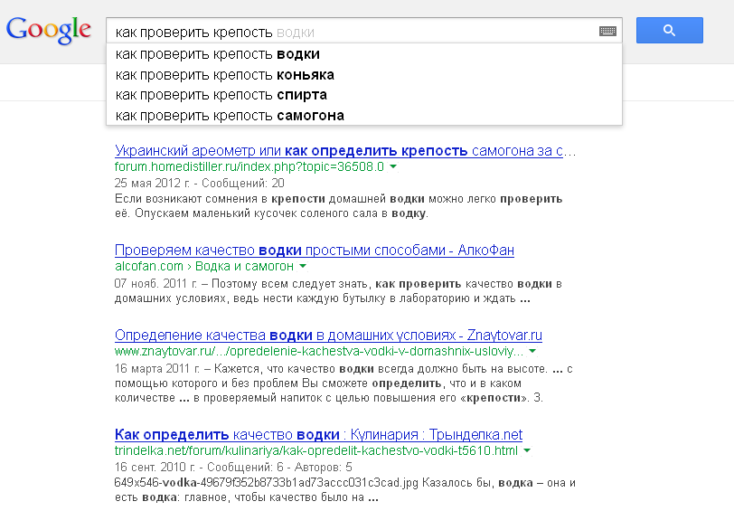

итак, насколько я понял надо искать услугу экспертизы, которая сделает оценку моей кирпичной стене в целом (а не просто раствора). желательно, чтоб эта экспертиза была не на глаз, а подтверждена каким-то прибором.
может кто знает какие методы для этого используются (ультразвук, аналог молотка для бетона и тд)?
а то гугл мне вот что предлагает
