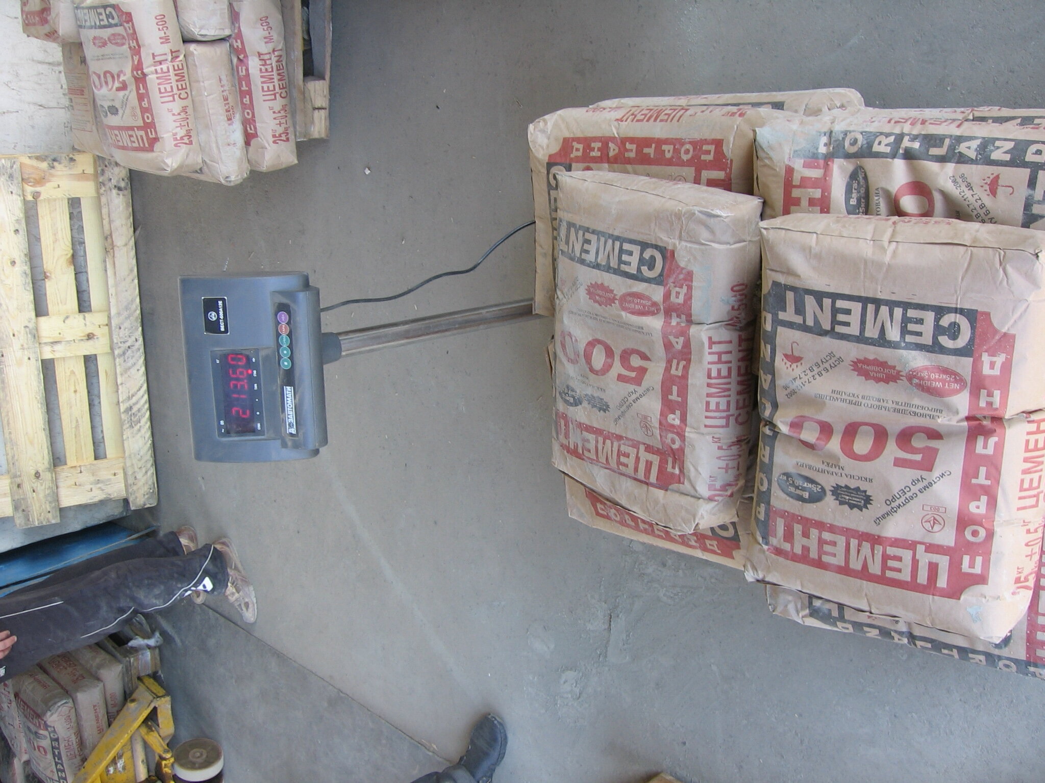

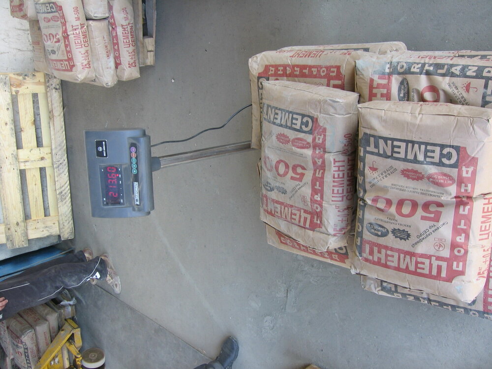

Фото сделано три года назад. На весах 10 мешков.
Для объективности:
- качество как для кладки было нормальное.
- деньги, хоть и со скрипом, вернули.
Следующие десятки тонн цемента брали на Киевском цементом заводе.
Вес и качество без замечаний.

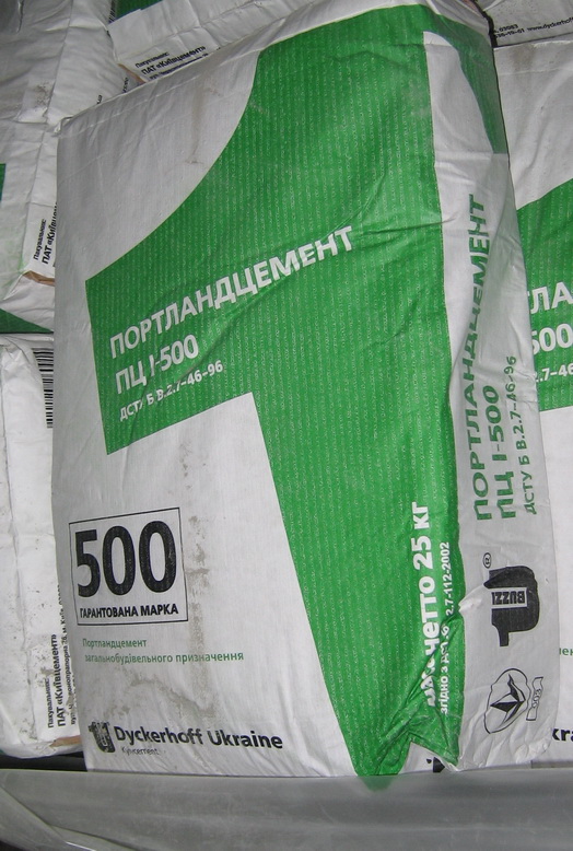

Подтверждаю - цемент ПЦ-500 от Киевцемент (на картинке) отличного качества. После этой истории
www.stroimdom.com.ua/forum/showthread.php?t=65531
беру только его.

вы мне звонили в 9.35.за 3тн.(ЭТО 135МЕШ.ПО 22.КГ.пц500)
с дост.в В.Дубечню,я вам ответил по 1080грн.за 1тн.+450 доставка.И не кто вас не хотел взуть(штирлицс);)

Вот Павел кому то объясняет, что мешки он поставляет из расчета 22 кг, а не 25. 135 мешков, по 3 кг и Павел нас не наколол на 405 кг! Это на трех тоннах!
405 кг - это 18 !!! лишних как бы мешков цемента!
