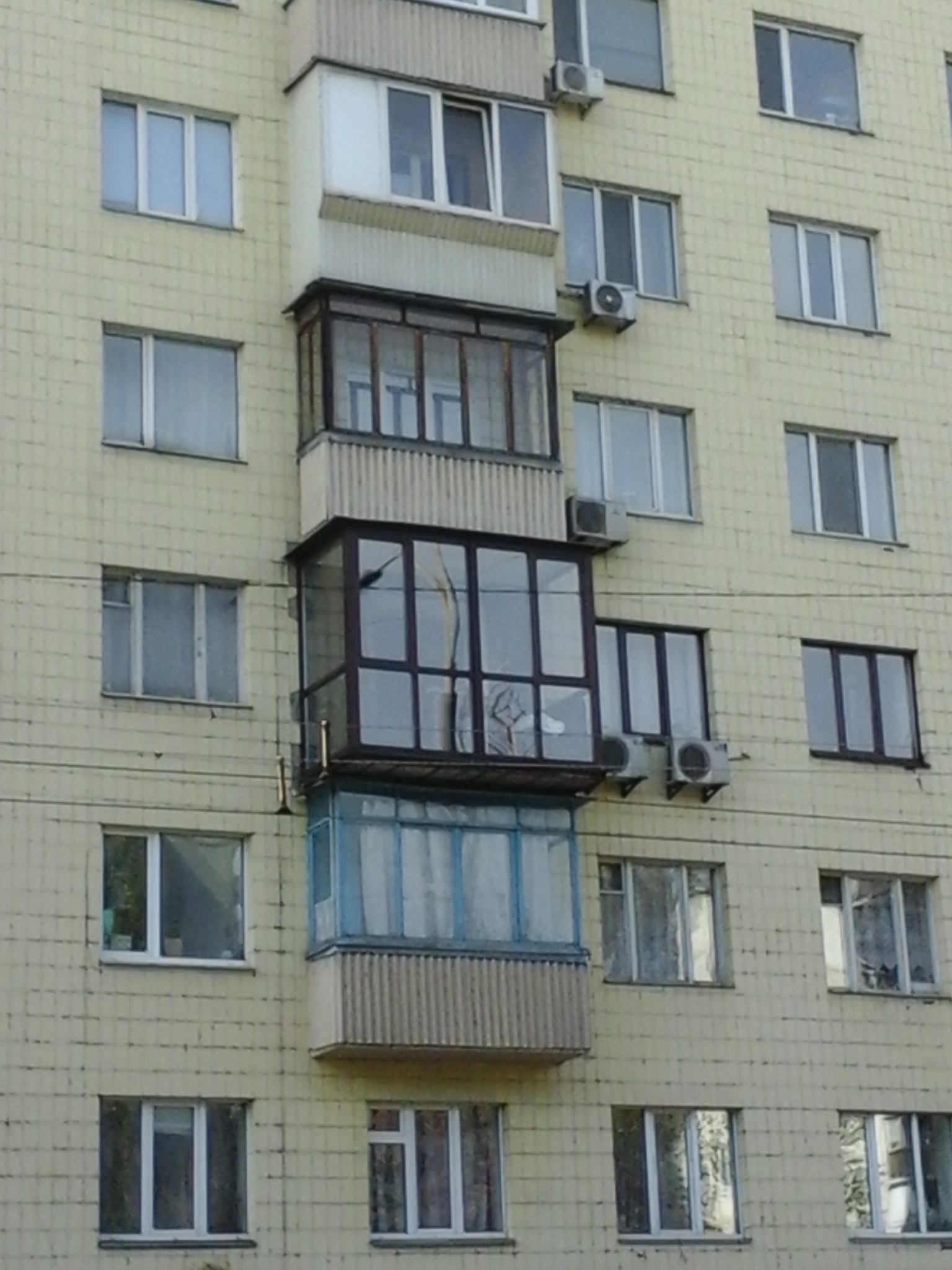

Прошу помощи, что бы "разрулить" ситуацию с Корса
AR
Можно. Мы используем в подобных случаях такие уголки:
1. Зачем?
Ну, пепельницу, хоть какой-то вазончик (совсем маленький). :) :rolleyes:
2. Почему нет? На уголки, как полочку. Но, если собираетесь крепить к импосту, то импост должен быть усиленный и кроме пепельницы и чашки на него не ставить.
Три стороны: две - к импосту, одна - к стене дома. Расчитывал на что-то более солидное: пару нормальных вазонов. :rolleyes: :rolleyes: :rolleyes:
А если снизу передний край подоконника скрыто подпереть металлической полосой от кирпичной стены до импоста фронтона?

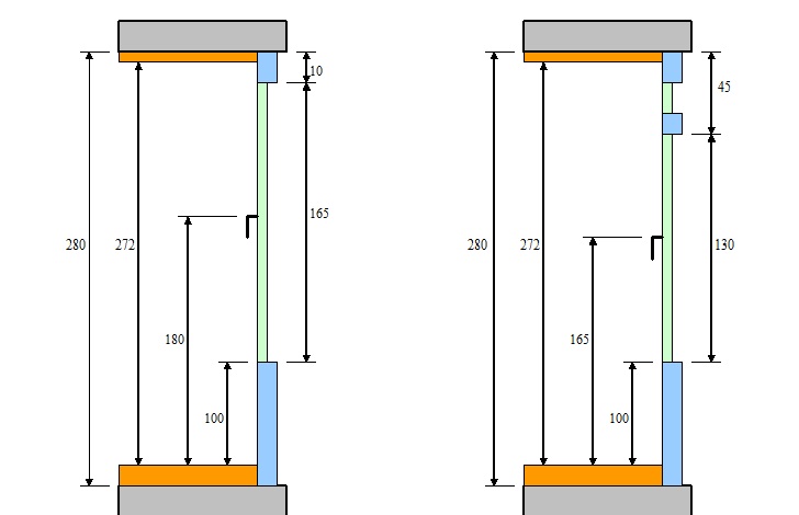

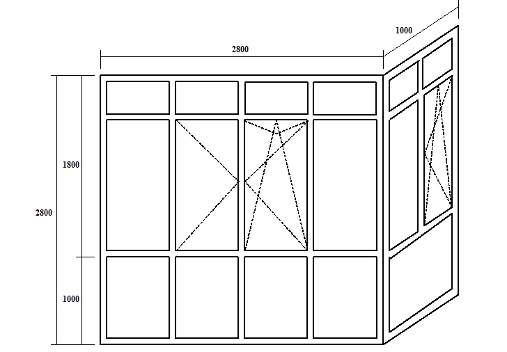

Набросал две схемы балкона: без и с фрамугами и ручками посредине высоты открывающейся створки. Хотя знаю, что возможно существенное смещение ручек от центра створки вниз. Думаю, при откидном открывании (летнее проветривание) придерживать створку сверху от ручки не придётся. С поворотным открыванием проблем вообще не должно быть.
Хотелось бы услышать стороннее мнение по таким моментам:
1. Заказывать конструкцию с или без фрамуг?
2. Если с фрамугами, то какой высоты?
Тут есть свои плюсы и свои минусы:
- без фрамуг больше света и несколько дешевле;
- с фрамугами более удобно пользоваться створкой меньшего размера и можно сворху натянуть шнурки для сушки белья (для многих это главный аргумент:)).

4. Вы хотите, что мы за Вас решили нужна ли Вам фрамуга?
Аргументы "за" и "против" уже были озвучены. Теперь Вы должны сами принять решение. 1650мм вроде, как можно и без фрамуги сделать, тем более, что у Вас уже есть опыт открывания-закрывания таких створок. Если у Вас вся семья 180см и выше, то, конечно, без фрамуг. А если в семье есть "хоббиты", как я (159см), то им будет как-то не очень комильфо...

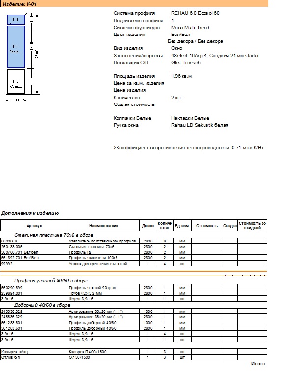

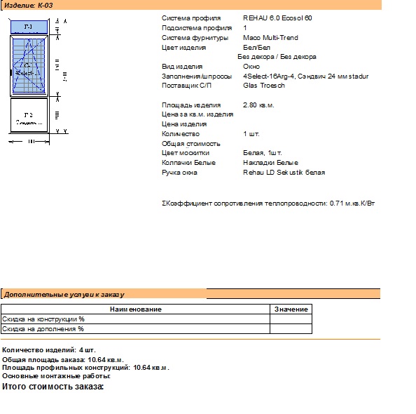

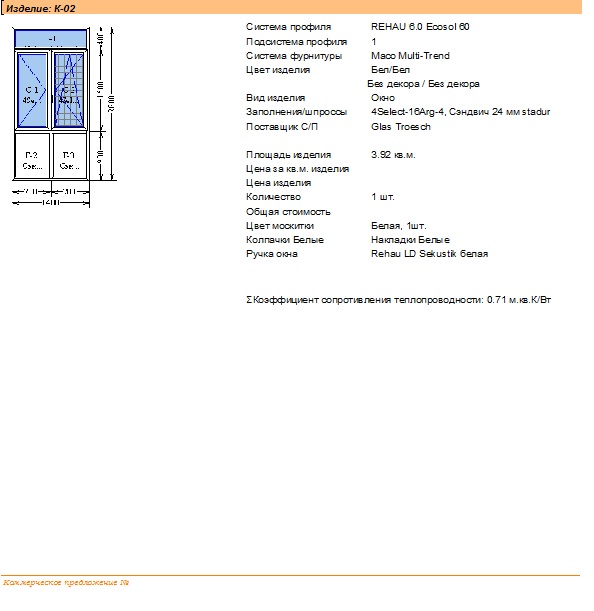

Получил ещё одно коммерческое предложение от весьма уважаемого производителя (см. вложения в форматах jpg или pdf).
Сразу обратил внимание на новые наименования, которых в моём заказе нет:
1. Утеплитель подставочного профиля.
2. Уголок для крепления стальное.
3. Профиль доборный.
4. Отлив б/п.
Сразу возник вопрос: в доборном профиле армирование 1,1 мм?

Производитель знакомый, действительно, уважаемый. Коммерческое более наполнено информацией, армирование доборника по сути будет находиться между армированием рамы и плитой перекрытия - 1,1 мм ИМХО с головой хватит.

А что по поводу утеплителя подставочного профиля? Корса такое практикует?
Да, посто он не прописывается в КП.
Доборный профиль - он же расширитель.
Утеплитель подствочного профиля - так что ли?

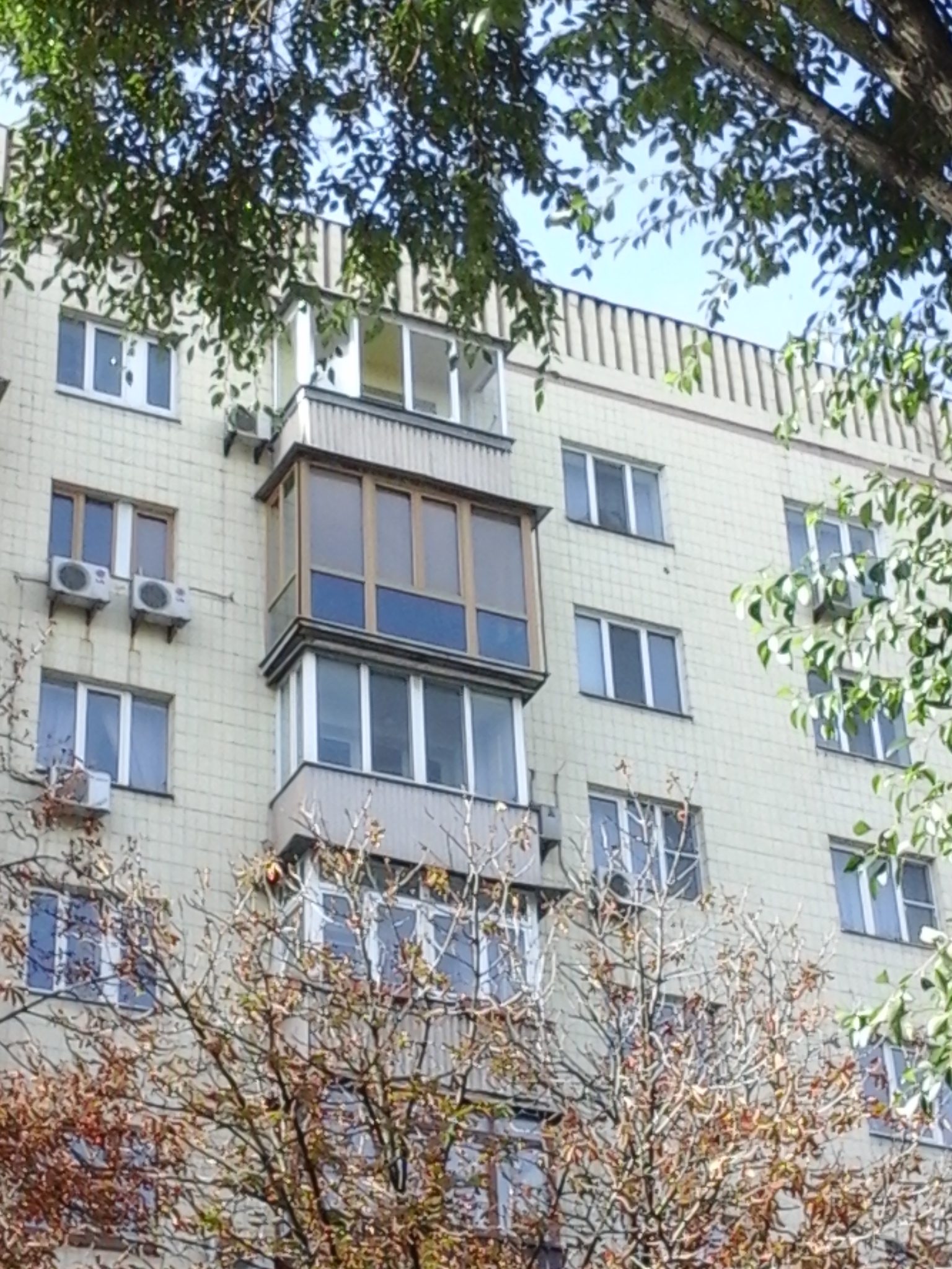

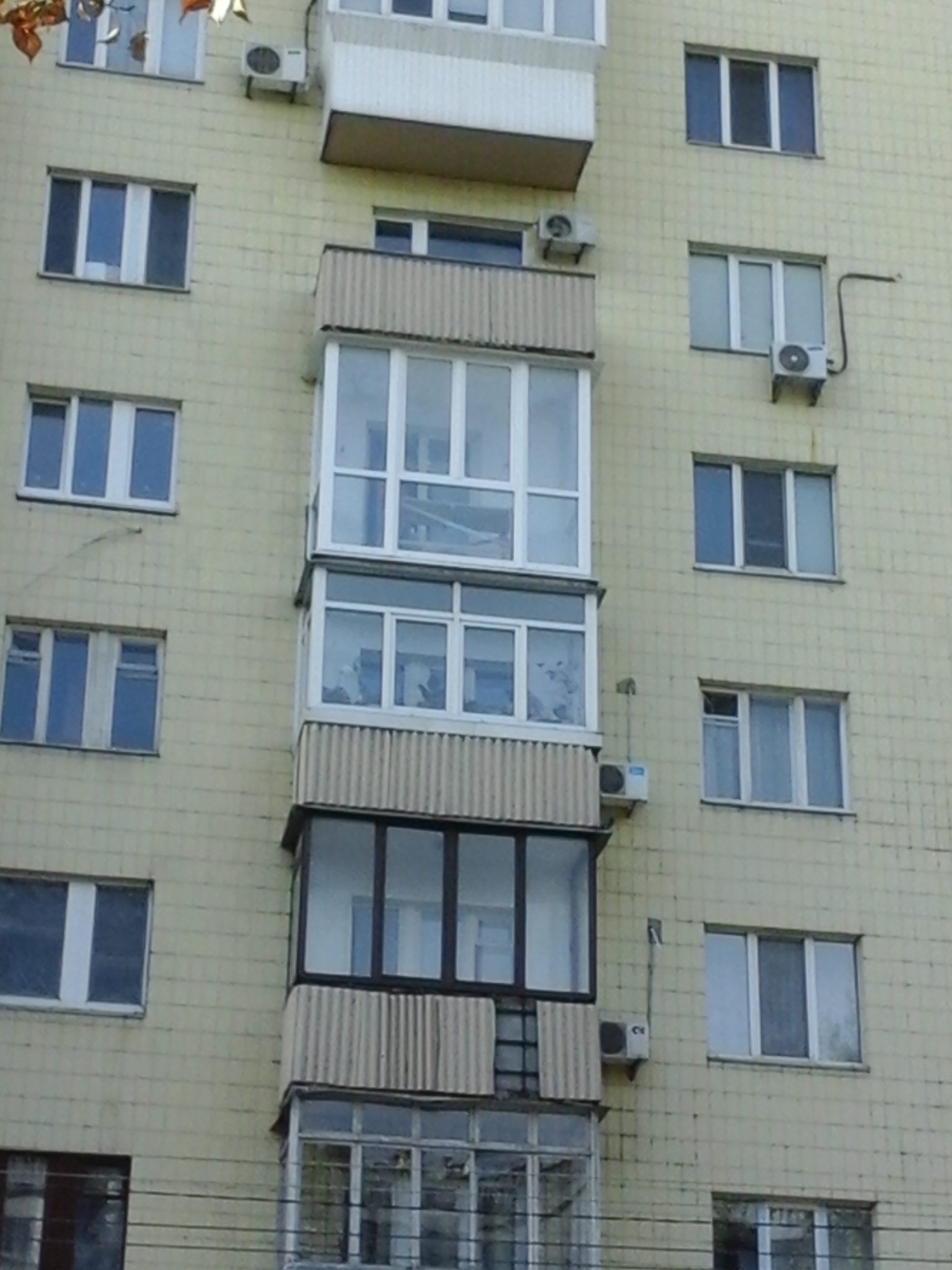

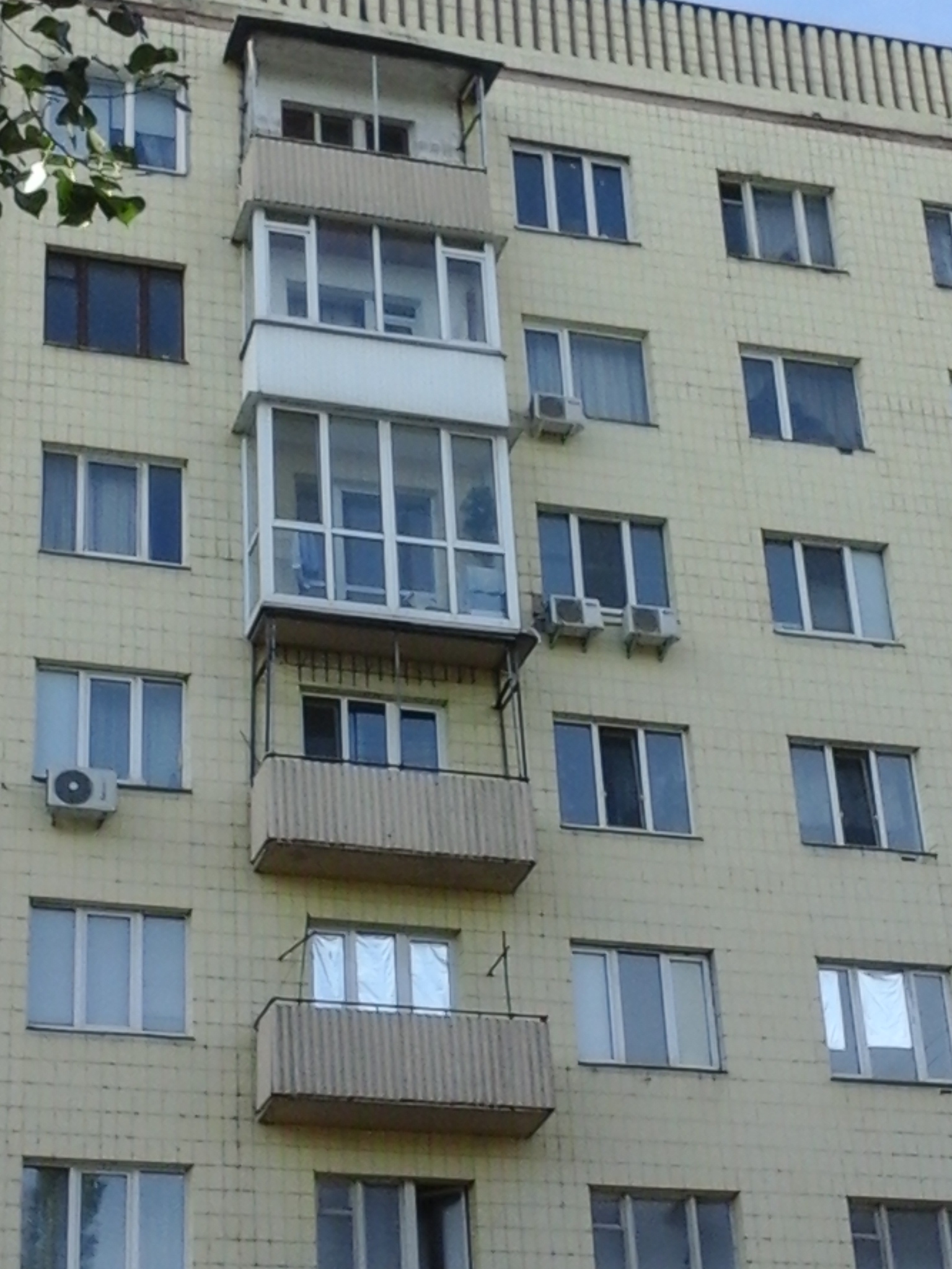

Был замерщик. Его мнение:
1. Профиль Ecosol 70 пятикамерный, так как жёстче и теплее конструкция.
2. Стойка возле шкафа из армированного углового расширителя 90 градусов 90*90 мм.
3. Вертикальные соединители/усилители ставят без пяток/угольников, но он поинтересуется фирменными.
4. Подставочный профиль для отлива не используют, так как стык отлива и профиля силиконят.
5. Фрамуги предпочтительней.
6. Подоконники ставить нельзя.
7. Боковую секцию разделить на два окна.
8. Сэндвич-панели 32 мм.
Фото французских балконов этого же дома (5 шт.), фото фрамуг (1 шт.) и схему балкона с учётом мнения замерщика (1 шт.) прилагаю:

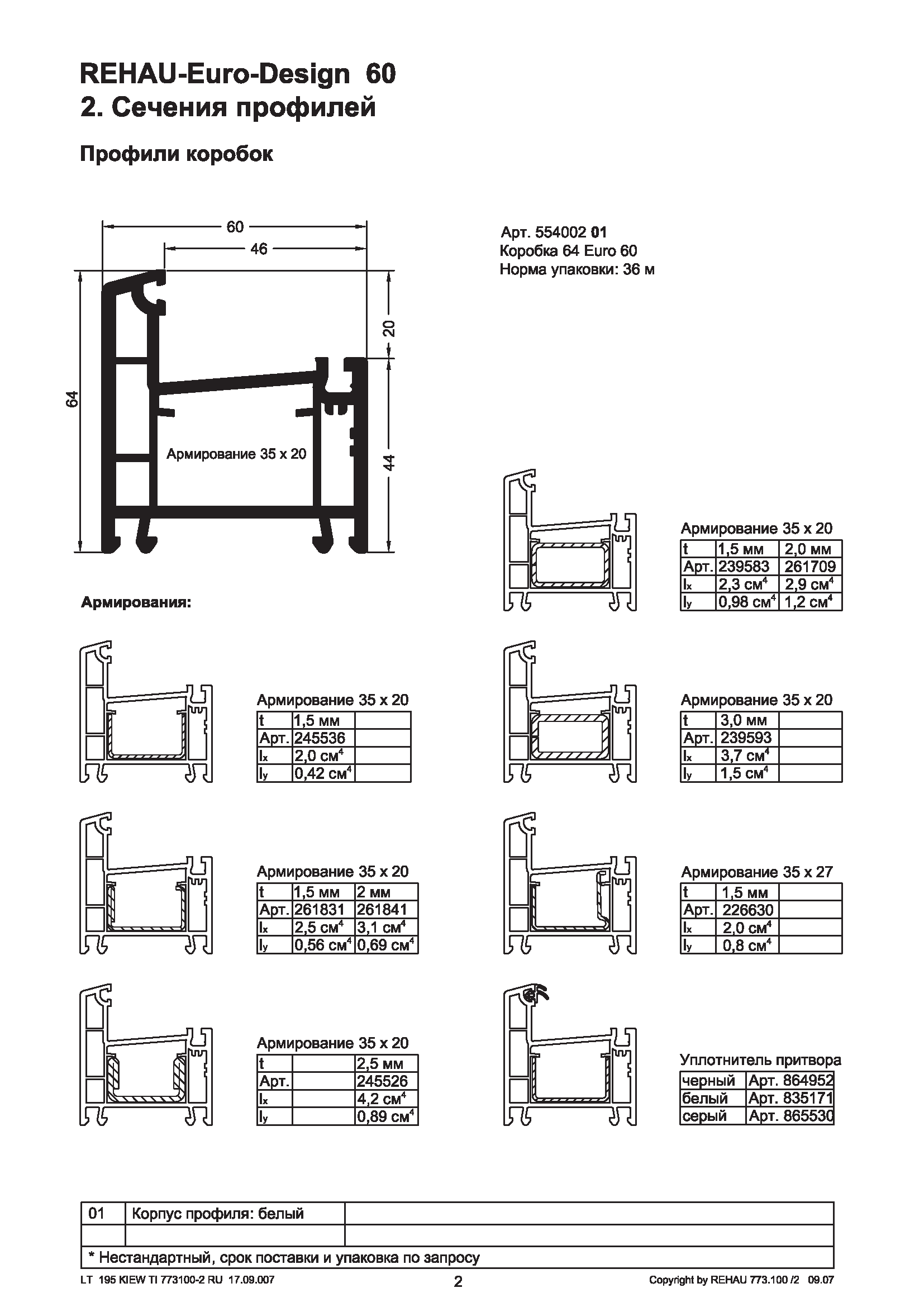

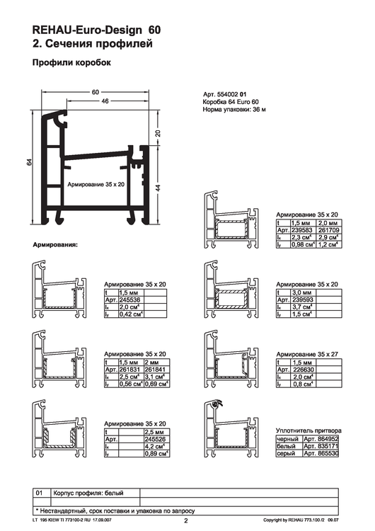

Не будет конструкция жестче. Требования к армировке в 5-ти камерном профиле должна быть больше, чем в 3-х камерном, связано это с тем, что от температурной нагрузки 5-ти камерный профиль больше шансов что покрутит (деформирует). А устанавливают обычно армировку одинаковую, что в 3-х камерный профиль, что в 5-ти камерный. Также при статическом расчете профиля на ветровую нагрузку, показателями ПВХ профиля пренебрегают, все зависит только от используемой армировки. Так что это ошибочное мнение.
Теплота на неотапливаемом балконе Вам не нужна. Даже если поставите холодный алюминий - разницы особой не ощутите.
А что где-то писали о том, какой будет армирующий металл?
Что значит обычно? Обычно на производстве или обычно менеджер сам выбирает на свое усмотрение?
С каких пор трехкамерка менее подвержена деформации? Где ты такое вычитал?

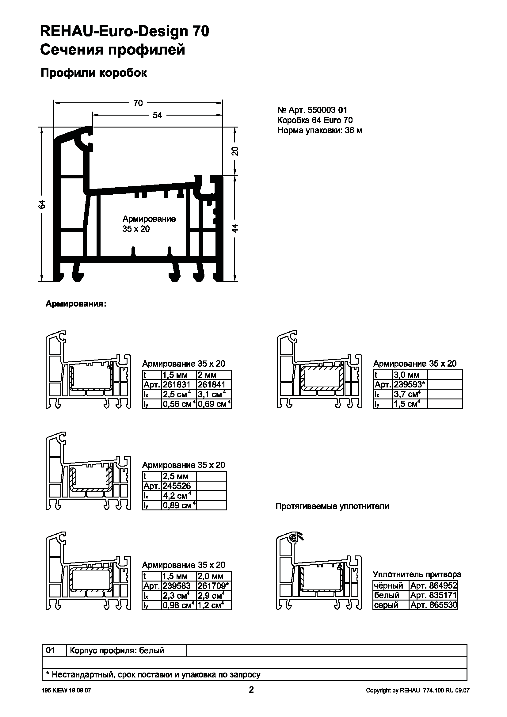

Имея одинаковую армировку, что в 3-х камерном ПВХ профиле, что в 5-ти камерном, при температурной нагрузке, где будет сложнее армировке? Естественно в 5-ти камерном профиле, так как там больше пластмассы.
P.S. Это все равно, что например (грубый пример), на стальную трубу 30х30х1мм, надеть трубу из ПВХ 32х32х1мм или 38х38х4мм - при температурной нагрузке где будет сложнее армировке?
Железная логика!
А ниче, что у трехкамерки толщина наружной стенки изначально тоньше, чем у пятикамерки? Обычно.
У нас, например, трехкамерку даже не ламинируют с двух сторон потому, что профиль на склад приходит уже деформированный. Думаешь, метал 2мм исправит ситуацию?
Я вот что-то не могу понять, зачем вообще тогда пятикамерный профиль придумали-то? Маркетинговый ход, наверное...

Замерщик предлагает вместо подставочного профиля использовать отливы с силиконом на уровне доборных планок. Это ноу-хау фирмы или мне надо настоять?

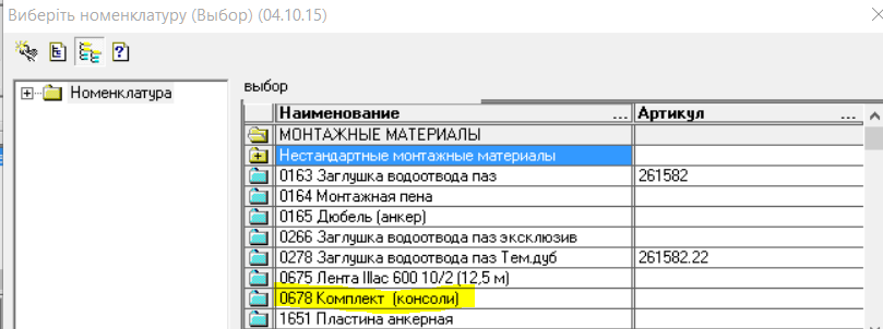

Да, в Виннице, артикул 0678 в программе расчёта Корсы.
Я за вариант с подставочным. В принципе, как скажете, так и должны сделать.
