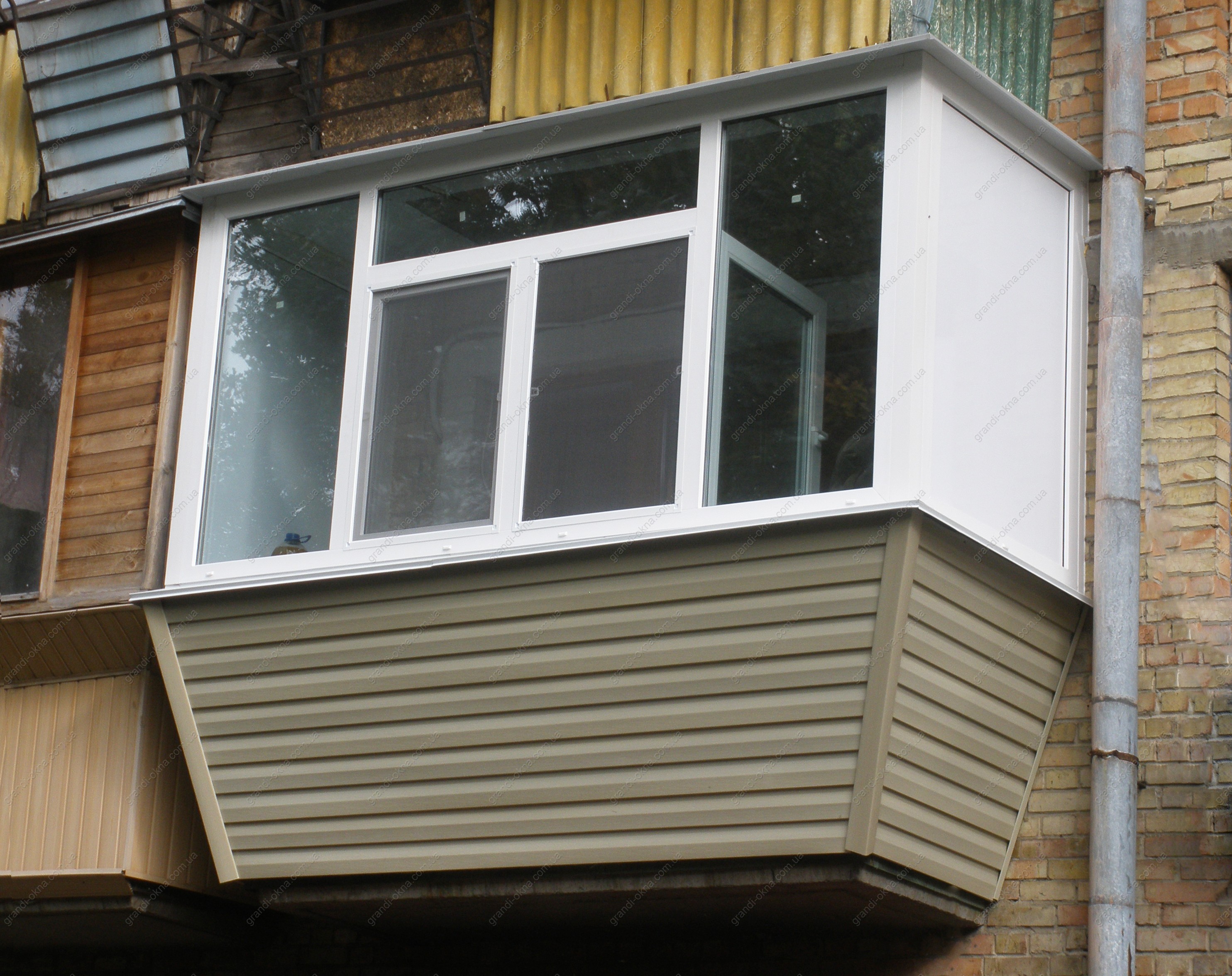

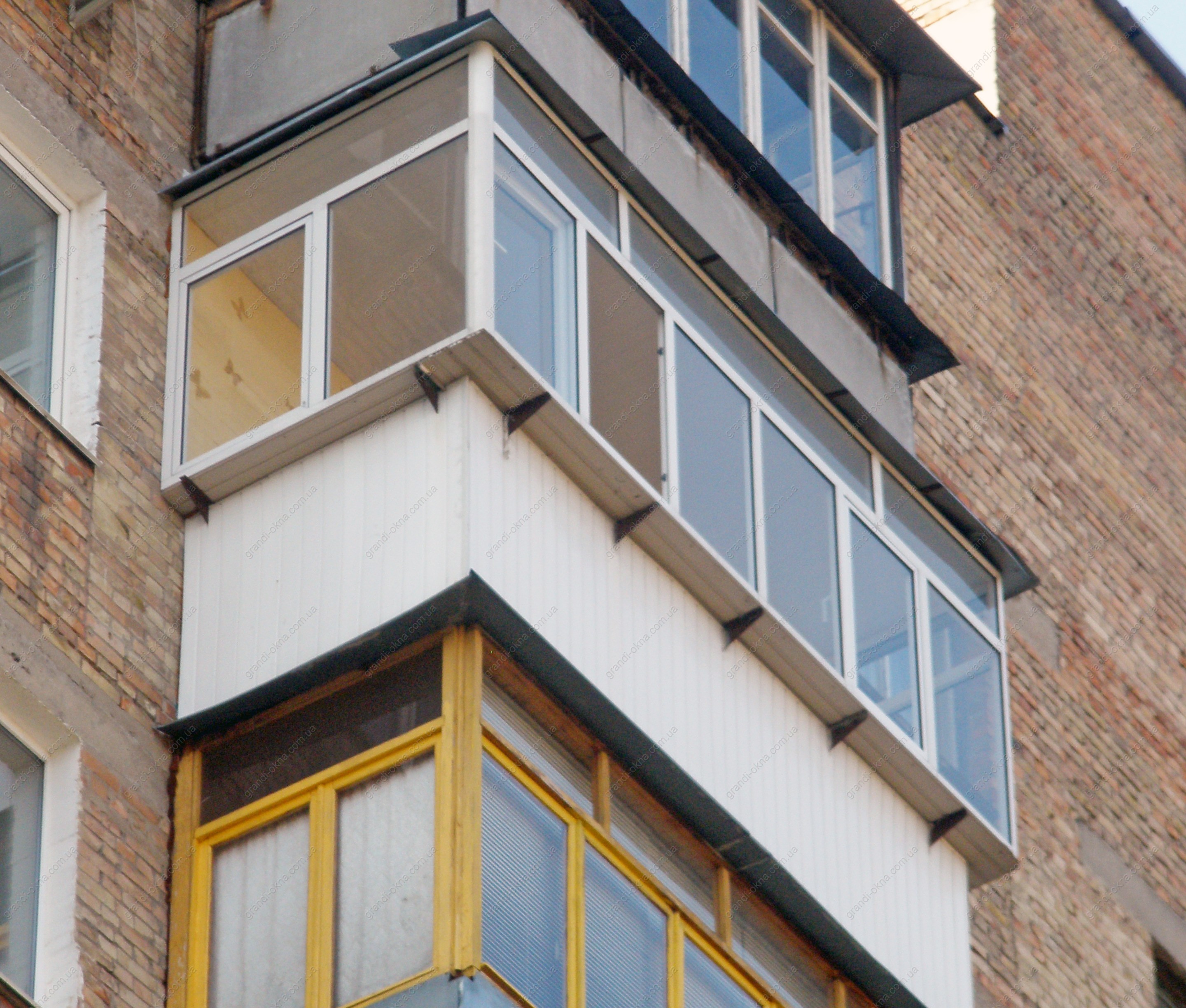

P.P.S. я бы отделила вверху фрамугу - такие высокие створки не очень удобные в эксплуатации.
Не феншуйно:
На любителя
На фото 1 и 2: дома с высокими потолками.
На фото 2 даже балконная дверь с фрамугой.
Как вставка фрамуг повлияет на конструкцию и цену?

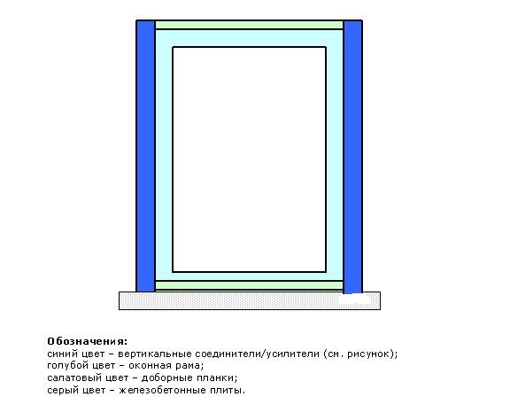

Т.е., доборные планки будут только между усилителями
Все соединители и квадраты делаются на всю высоту конструкции, включая все расширители. Иногда соединители делают даже немного выше - на высоту всего проема, когда нужно крепить с пятками.
Извините, по тексту не понял, но выкладываю своё видение:
Подоконного профиля не хватает, к чему отлив будете прикручивать? Ж-)
У меня французский балкон. Какой отлив? Внизу на бетонной плите? :unknown:
Да. И отлив, и козырек нужен.
1) между оконной рамой и доборной планкой
или
2) между доборной планкой и железобетонной плитой?
Тоже вставками между вертикальными соединителями/усилителями, как и доборные планки?
или
Между доборной планкой и железобетонной плитой.
Да.

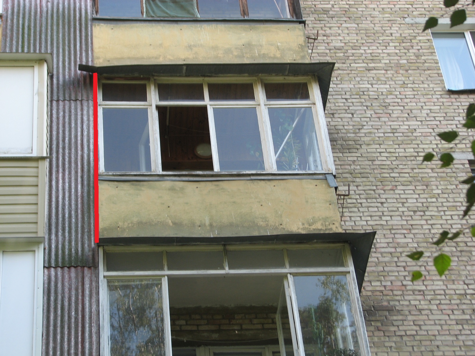

Ещё один вопрос: как крепить металлопластиковую конструкцию возле шкафа? (Помечено красной линией).
Варианты:
1. К деревянному каркасу шкафа.
2. К металлическому швелеру или уголку (с металлобазы).
3. К металлопластиковой вертикальной стойке (из набора Rehau).
