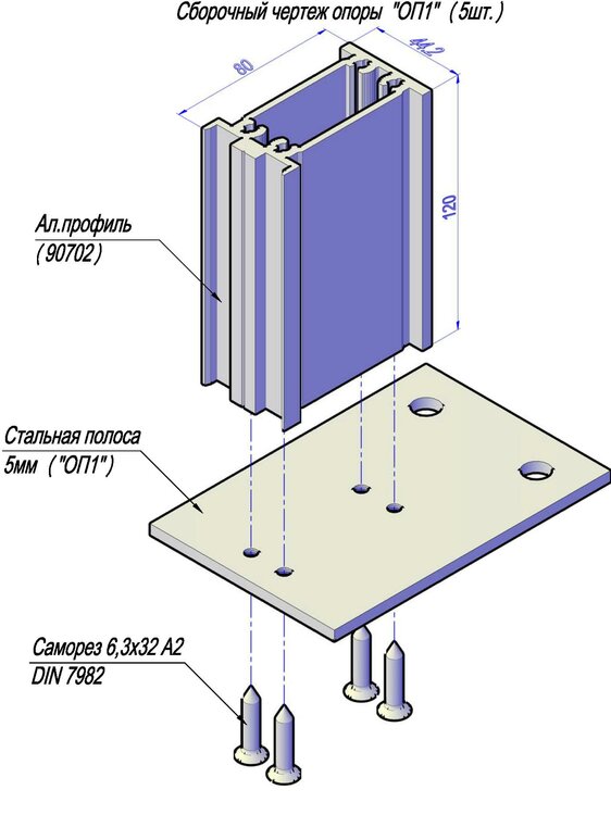

Может быть... но при условии оригинального армирования соответствующей толщины в раме. Увидеть бы расчет этого узла от Рехау. Вариант с пятками - в разы надежнее и без расчетов понятно.

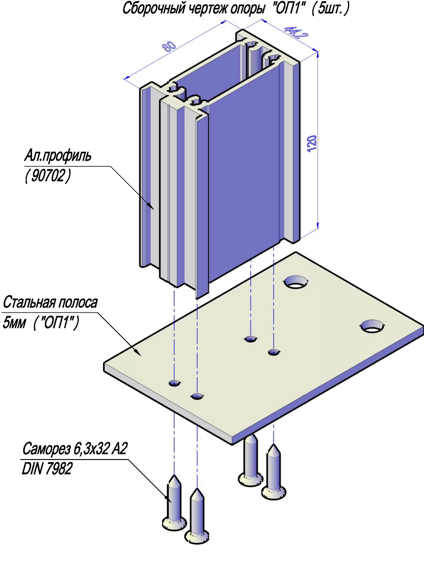

P.S. Вот, для примера, какие пятки мы в алюминиевых витражах используем (см. вложение) и теперь посмотрите на тот вкладыш под 118 импост. А размеры витражей обычно около 3м высотой, как и в этом заказе.

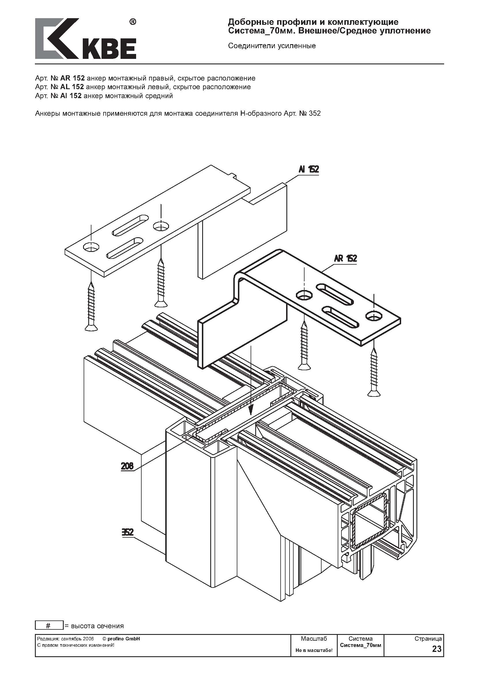

И здесь правильное решение. Вот как выглядит от системодателя (см. вложение).

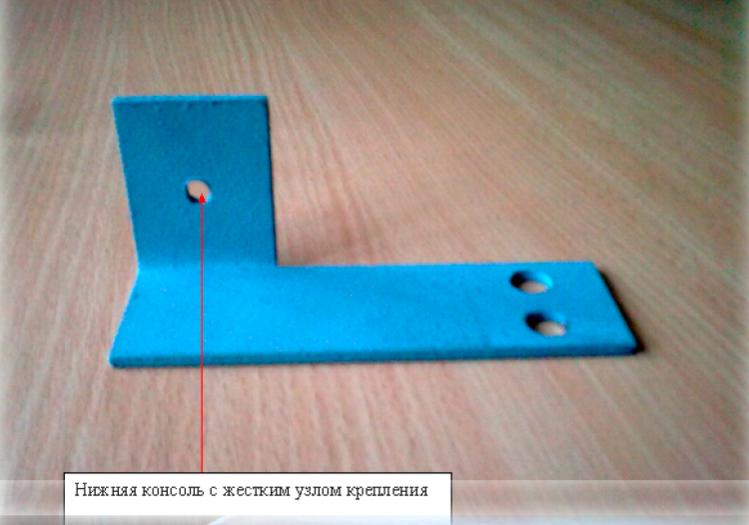

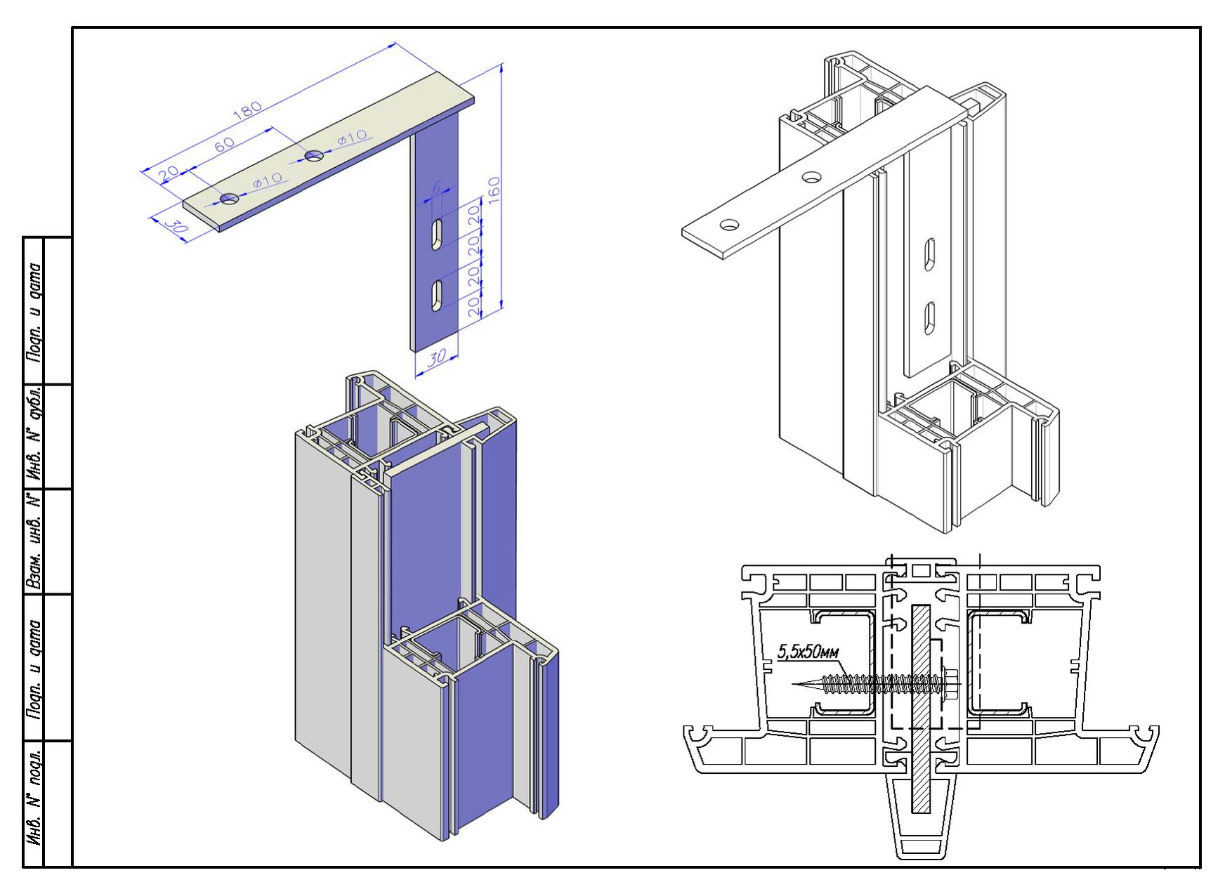

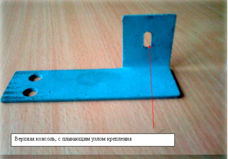

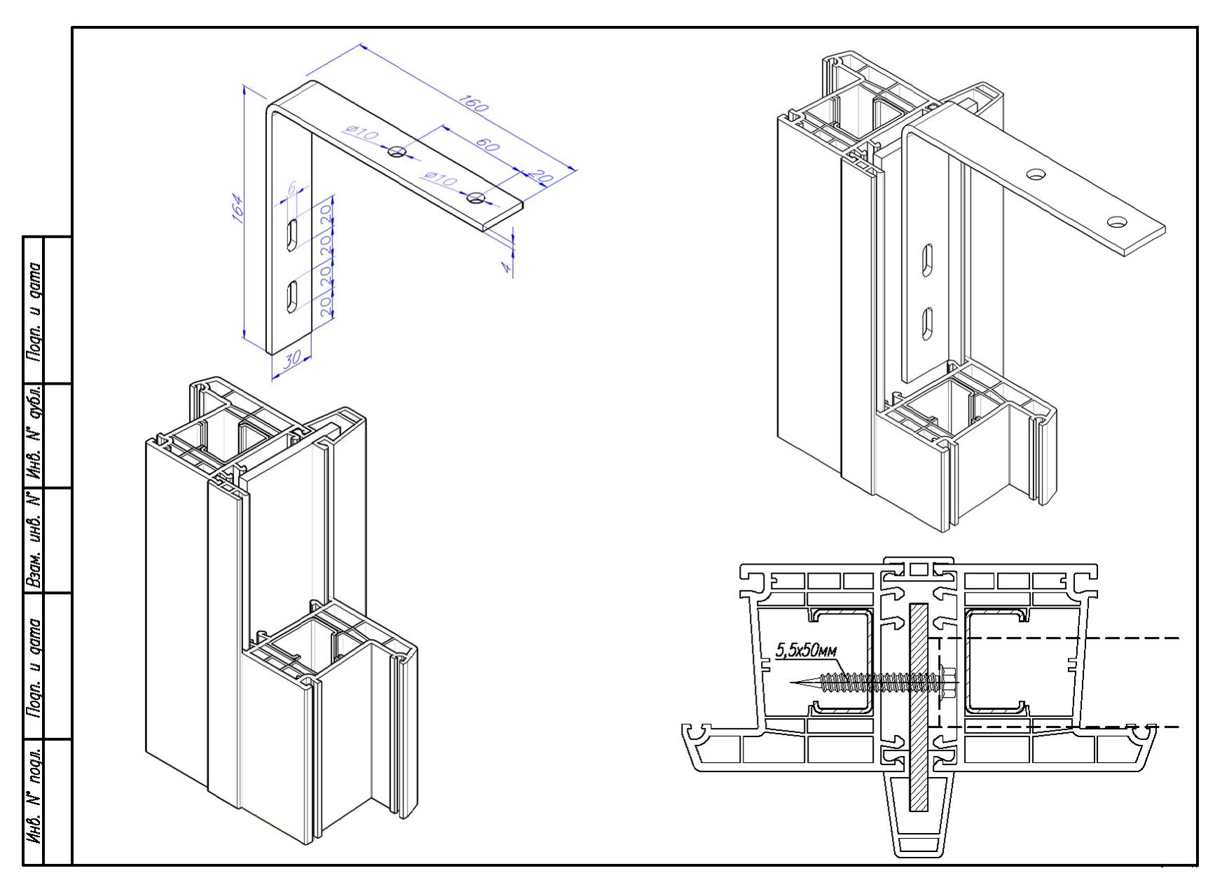

Спросите про верхнюю и нижнюю пятки. Они должны выглядеть приблизительно так (см. вложение).
У Корсы есть такие.

А какой размер той части, что в соединитель заходит? Наверно не влезет, усы торца рамы мешать разве не будут?
Не держал их в руках, честно говоря, мои монтажники приспособились из уголка их делать на месте.
