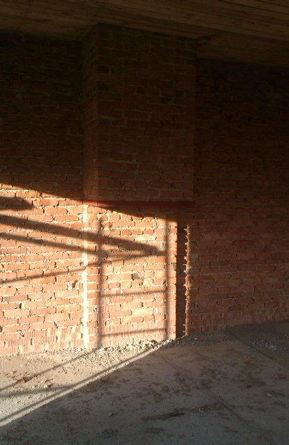

А на последней фотографии - труба дымохода? из керамического кирпича и побеленная?
это дымоход с вент отверстием
а выступающая над крышей часть - из цементного сухопрессованного кирпича

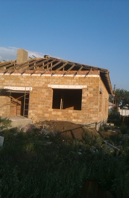

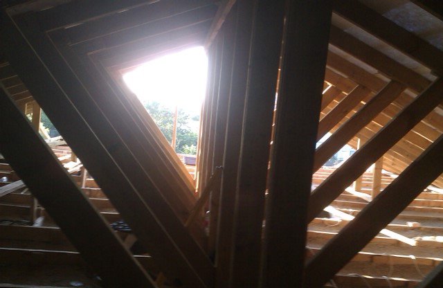

Монтаж крыши подходит к концу, сегодня-завтра начинаем крыть черепицей.
На фото - монтаж стропильной конструкции.

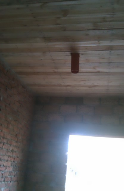

ANNA на 5 фото у Вас стропильные ноги упираются кирпичную кладку без отсечной гидроизоляции,что не есть гуд.Судя по сечению стропил кровля будет МЧ,битумка из логической цепочки выпадает,в целях экономии они бы постелили OSB прямо на стропила,а так есть СДМ,но как же будет на 6 фото стекать конденсат по наименьшему сопротивлению,при этом не намочить обрешетку?Неужели ,это технологии?

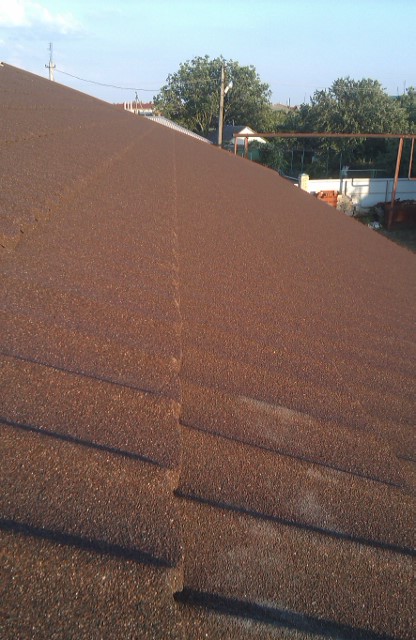

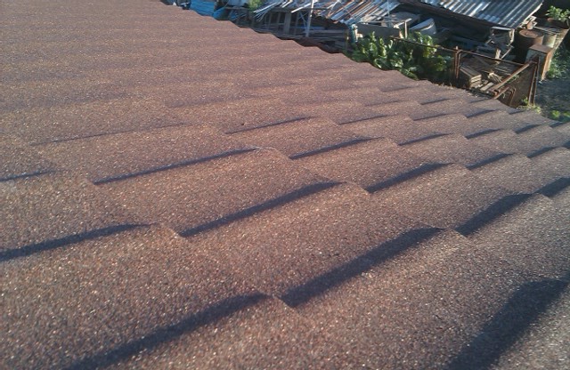

Крышу уже покрыли композитной черепицей
Черепицу положили аккуратно, строители молодцы вообще
Приехала на стройку - все чисто, мусора нет, работают с утра до ночи

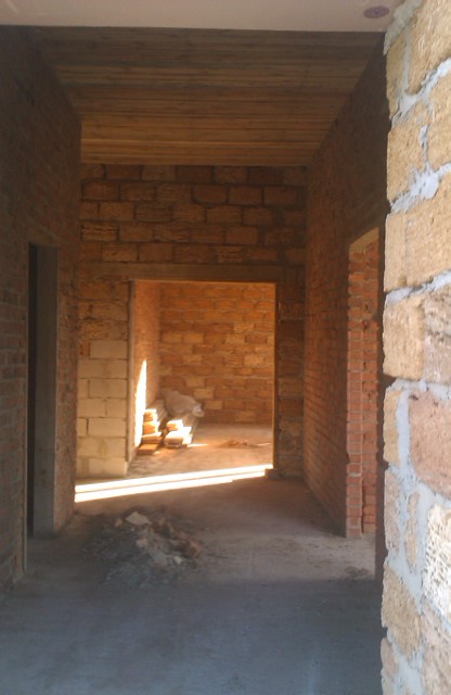

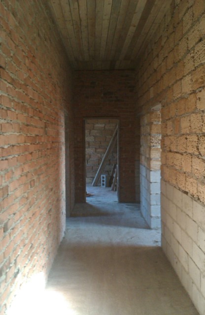

Коридор решили увеличить, сделали на 20 см больше
Идем по коридору, слева дверь в гардеробную, впереди - спальня, справа - двери в санузел и вторую спальню (ту, которая большая, 31,32 кв. м.)

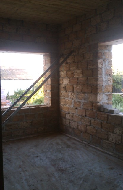

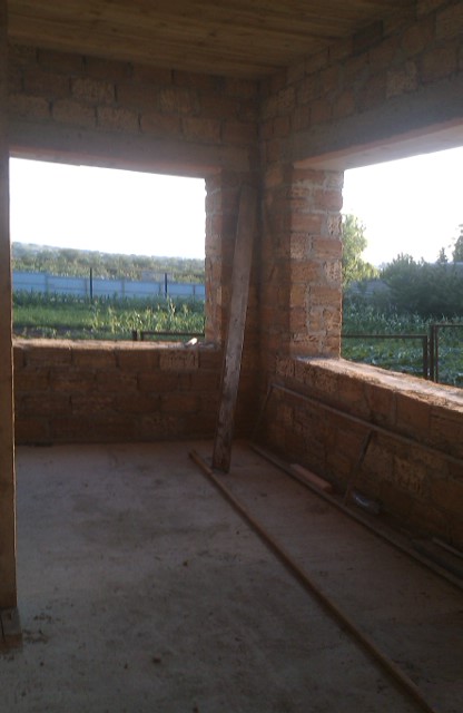

Вид из окон гостинной) Окна большие, 2,4х1,50 - гостиная будет светлой!
На фото видно, что ракушечник положен аккуратно, я за это очень переживала, когда коробку строили. Что ж, оправдали ожидания.

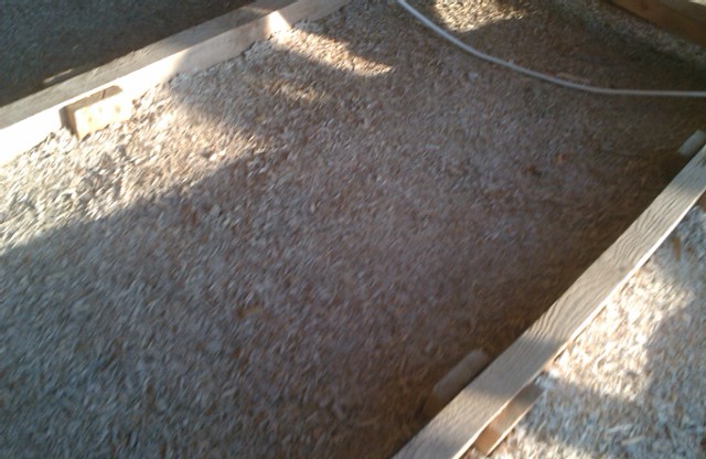

Костра конопли, засыпанная в перекрытие.
Ну и композитная черепица, которой покрыли крышу. Вот такой мы выбрали цвет. Черепицу положили идеально.
