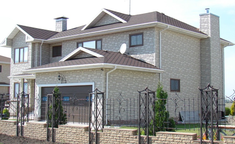

Присмотритесь к цокольному сайдингу,немного дороже но красивее,фактурней и долговечней,сам к нему присматриваюсь.
Пример цокольного сайдинга.
Тогда сразу озвучте и стоимость сего "чуда". :shock: Многие, просто в шоке от цены на эту платсмассу...:o
А мне нравится как смотрится...
Да, и если можно - сколько стоит. На prom.ua вижу, что в районе 200 грн/ м2 :unknown:

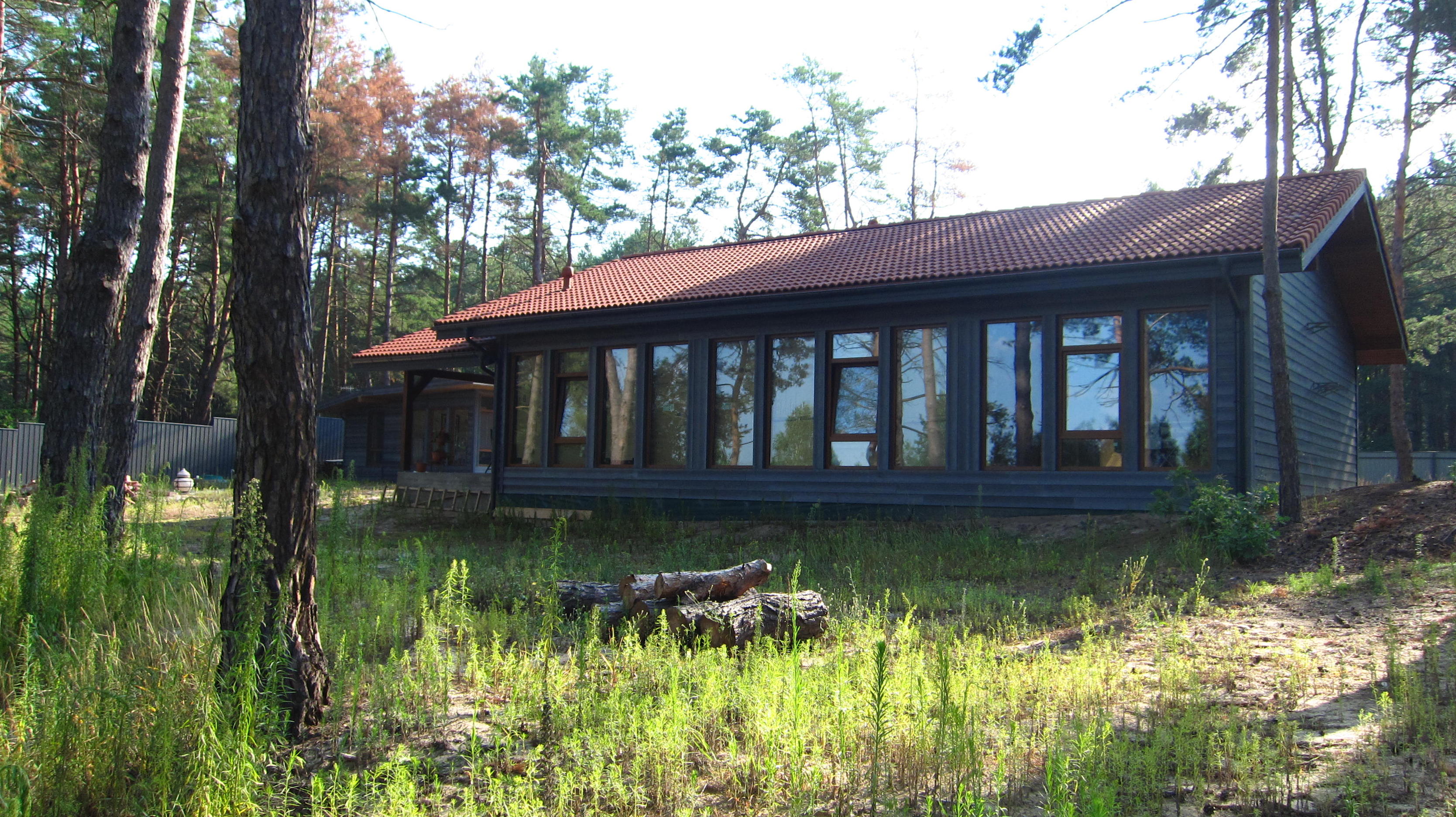

Красиво смотрится!!
Можете по цене сориентировать, сколько стоил м2??
У вас, я так понимаю, не выцветает? Какая краска должна быть и по какой технологии красить?
Спасибо:). Не знаю, как скоро он должен начать терять цвет, но гостевой дом простоял год и никаких изменений в цвете нет, говорю об этом уверенно, поскольку сравнивали сайдинг, который на фасаде, с остатками, которые пролежали год в закрытом помещении, что касается краски, то на форуме была тема (названия не помню), где говорили, что покупают неокрашенный сайдинг и красят любой фасадной краской. Цедар( фирма, где заказывали сайдинг), по нашей просьбе, привёз нам немного краски про запас ( сланец и золотой дуб). Так вот, там краска( производителя самой краски не знаю) разводится с растворителем и отвердителем( название того и другого стоит на посуде с этими жидкостями) в определённой пропорции, после нанесения очень быстро сохнет и её зубами :D не отдерёшь, но без отвердителя и растворителя краска легко смывалась. Так что, покрасить, конечно, можно, но какой эффект получится- неизвестно. Кроме того, в зависимости от того, сколько чего из компонентов добавлено, получаете эффект более шелковистый, либо матовый. Когда выкрашивали сайдинг для основного дома, который на фотках, то, имея опыт с гостевым домом, согласовывалось процентное соотношение компонентов, чтобы получить нужный эффект. В нашем случае используется два цвета краски, поэтому и ощущение неоднородной покраски. Цены есть на их сайте, не знаю, можно ли давать ссылку, чтобы не сочли за рекламу, наберите в поиске "Цедар, фиброцементный сайдинг". Год назад, когда заказывали сайдинг, то попали на акционную цену для серии "Премиум"- 258 гривен за метр квадратный, поскольку мы уже постоянные заказчики, то цену нам оставили прежнюю. На отделку фасада ушла неделя, можно было и быстрее, но у нас второй фасад состоит из сплошных окон, поэтому с обвязкой пришлось повозиться, а если учесть, что я постоянно держала монтаж на контроле, то быстро у монтажников не получилось, зато и результат меня радует. Плюс в том, что можно очень точно просчитать количество сайдинга, необходимое для работы, количество рейки и ветробарьер. Отходов, практически, не было, после монтажа осталась совсем небольшая кучка обрезков:). И ещё, хоть и кажется, что фиброцементный сайдинг лёгок в работе, но желательно искать подрядчика, который имел опыт работы с этим сайдингом и может подсказать вам, что и как лучше сделать в процессе работы. Мне повезло в обоих случаях, только в случае основного дома моим строителям было сложнее, поскольку я, попрактиковавшись на гостевом домике, чётко понимала, что и как нужно сделать)))
ой, а откуда взялся этот сиреневенький смайлик?
[ATTACH]290888[/ATTACH]
Спасибо большое за информацию!!
Смотрится очень хорошо, стильно.

То, что Вы видите на сайте- это базовые цвета, Вы можете заказать любой цвет и вам его выкрасят, нам нужен был серый, получили интересный, для нас, вариант, только с третьей попытки-выкраски. Конечно, песчаник дешевле, но теперь посчитайте смеси, на которые будете класть камень, расходные материалы и работу. При сравнении калькуляций разница окажется не так уж и велика. К этому прибавьте плюсы-минусы эксплуатации фасада. В любом случае, Вам удачного завершения стройки и минимум разочарований :)
