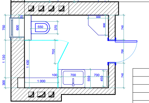

А какой у вас размер душевой получился, без сидушки?
вся душевая 1000 х 1430 мм. Сидушка отбирает 300 мм. Очень просторная душевая - такая как я люблю - люблю когда можно руками размахивать и пританцовывать :crazy:

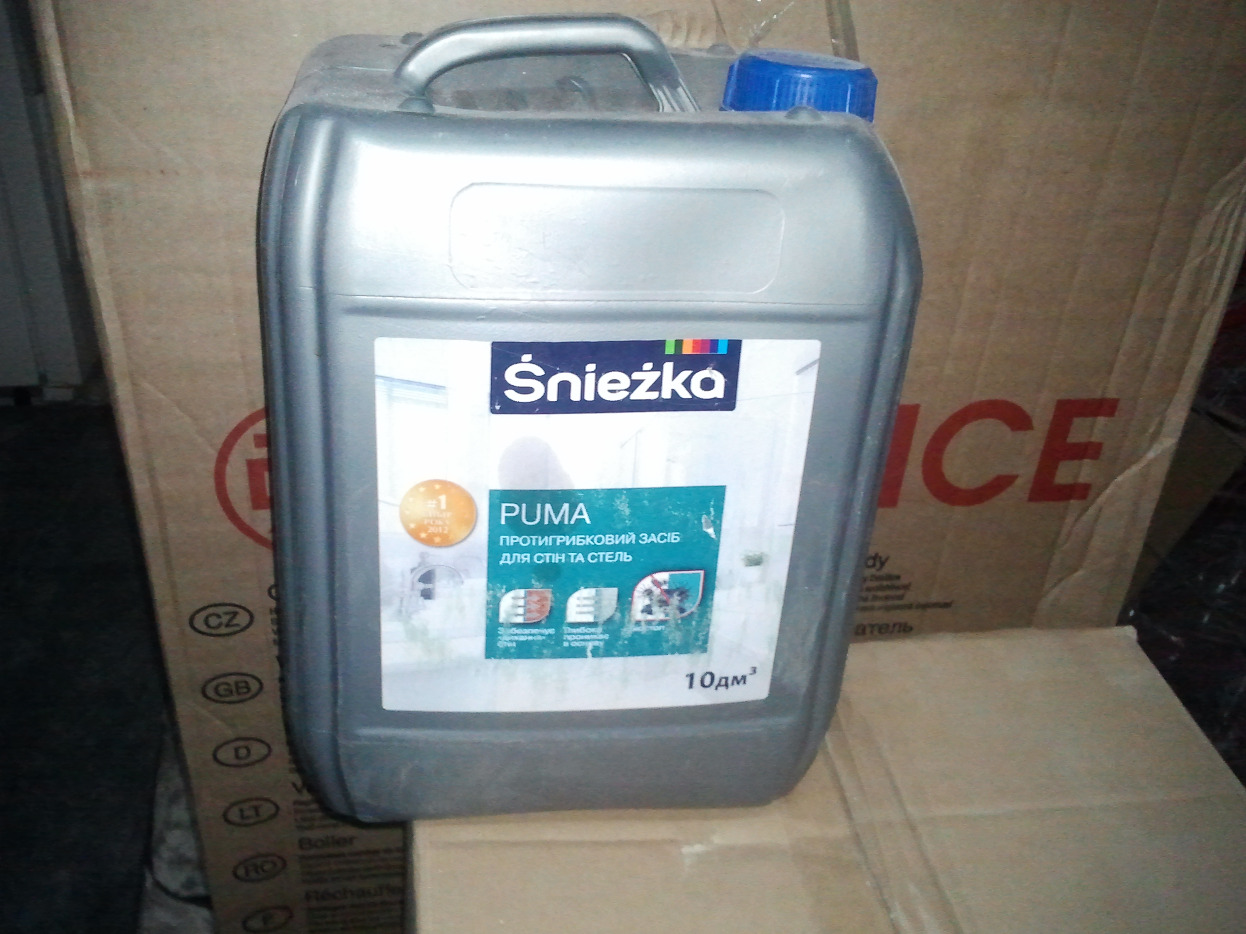

...Вопрос по потолку-я так понимаю гипсокартон..., не будет ли там грибка...,у себя планирую в С/У делать натяжные...:beer:
По поводу грибка на бетонных потолках во влажных помещениях, которые зашиты подвесными фальшпотолками. Я у себя бетонные перекрытия обрабатываю вот таким антисептиком
плюс к этому буду делать вентиляцию пространства между фальшпотолком и перекрытием. Как? У всех есть вент. труба в санузле, так вот, я выше фальшпотолка делаю в вент трубе отверстие около 50мм диаметром, а напротив, или по диагонали, буду в фальшпотолке делать вент. решеточки, сейчас их есть всяких... и больших и маленьких...
Ну и последнее, я для потолков в ванной остановился на простой белой бесшовной пластиковой вагонке... такая в квартире провисела 10 лет без проблем, сейчас такая в бане душевой в бане... а вот гипс у меня трещал по швам, а натяжное пока не понял... :unknown:
