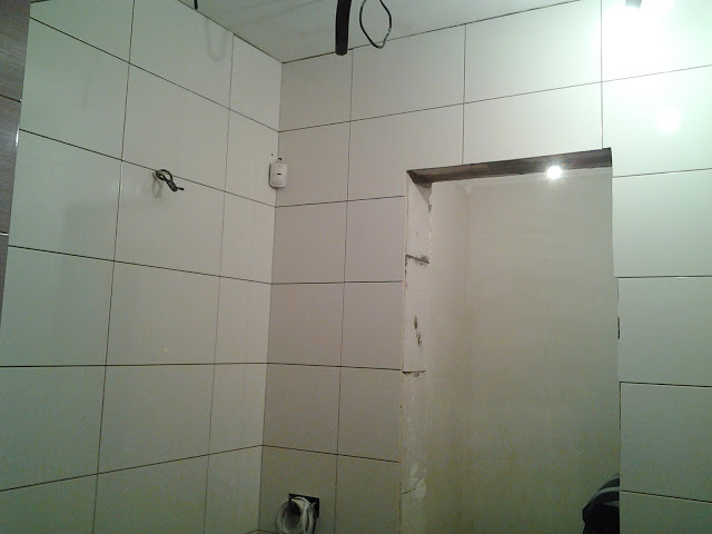

Покажу как сделали детский санузел. Размер около 5 м2. Тут будет ванна для детишек. Плитку выбирали исходя из дизайна с той же раскладкой, но с плиткой другого производителя.
Была закуплена плитка Opoczno Summer Time в нужном количестве.
Найден толковый плиточник.
Как обычно начали со второго ряда
Ящик с радиаторным коллектором второго этажа и воздухоотводчиками на ТП будет закрыт крышкой и находИться за тумбой
пол второго этажа также был загидроизолирован: по углам лентой и всю остальную площадь слоем гидромастики Kiilto.
подоконник также сделан из плитки
инсталляция биде
Получилось вот так (без фуговки). Белый пол как выглядит очень красиво

А что за датчик в углу
датчик движения на сигналку

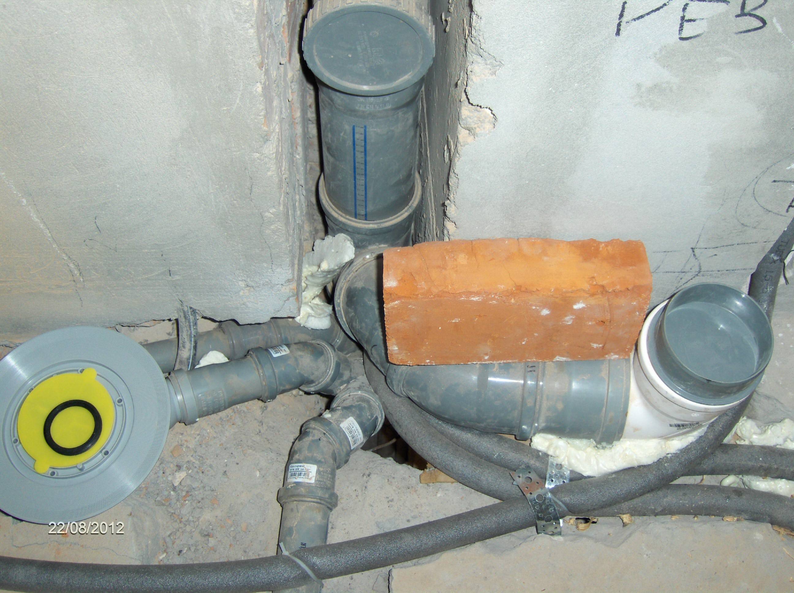

Я все вокруг да около...
Спрошу прямо - вы не предусмотрели закладку ававрийного трапика на тот случай, о котором я говорил?
У меня в квартире прорвало полотенцесушитель...
Воды (горячей) было пол-квартиры... правда, паркет удалось спасти.
Я ночью (в 2 часа) пошел на кухню (пить захотелось...;)) и услышал шипение в санузле...
Если бы до утра не заметили, то затопили бы всю квартиру и этажей пять вниз...:bad:
Поэтому в доме поставил трапики...
Пока еще есть возможность (если есть) - сделайте ОБЯЗАТЕЛЬНО!!!
Даже если придется сбить плитку и назад положить...
ИМХО...
нет уже возможности. Это единственный санузел где нет трапика.
Если уж перестраховываться по полной, то тогда и на кухне нада трапик ставить. :crazy:
Нам сантехник установил датчики от затопления. В санузлах и на кухне. В случае аварии они срабатывают и перекрывается подача воды в сиситему. Испытывали - очень удобно , и ненадо портить красоту трапиками
