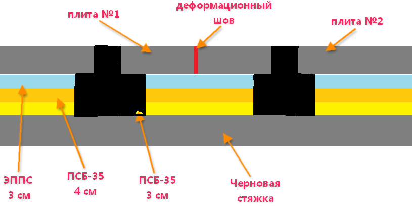

alexob Опубліковано: 28 березня 2015 Автор Поділитись Опубліковано: 28 березня 2015 Расскажу об устранении вертикального смещения плит стяжки. После обсуждения тут в ветке различных вариантов, было принято решение зафиксировать плиты как предложил Сергей (BrotherSam) - с помощью заливки "пяток". Самым сложным было вычислить места сверления отверстий, чтобы не попасть в трубы ТП. Но множество фотографий на расчерченной пленке, помогли практически точно (не считая одного места) пройти аккурат между труб Приехал Вася (мастерок), привез качественную алмазную коронку по бетону и мы вместе сделали закрепление одной из плит. Остальные доделывал сам. Высота стяжки у меня около 8-ми сантиметров, поэтому первые 4 см до армирующей сетки можно было проходить коронкой "не глядя". Остальные 4 см проходили с потом на лбу. Далее углублялись через 12 см пенопласта до черновой стяжки Потом с помощью нехитрых устройств выбрали пенопласт сантиметров на 2-3 в стороны 2 Посилання на коментар Поділитися на інших сайтах More sharing options...
alexob Опубліковано: 28 березня 2015 Автор Поділитись Опубліковано: 28 березня 2015 пылесосом вычистили ну и потом растворчиком с вибрацией залили получились вот такие себе "пятки". После заливки по ним не ходили, а просто уехали на пару дней, чтобы застывало в состоянии покоя. Плиты зафиксировались хорошо, шат пропал. 11 Посилання на коментар Поділитися на інших сайтах More sharing options...
