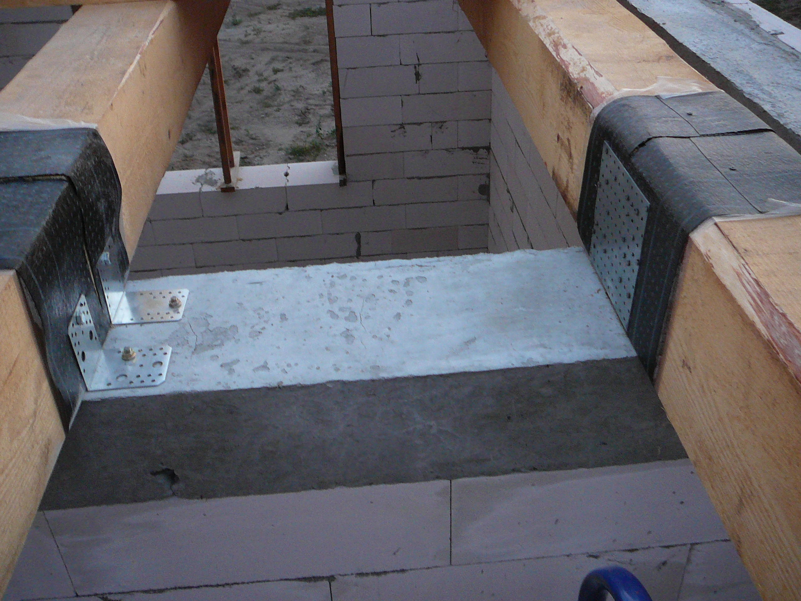

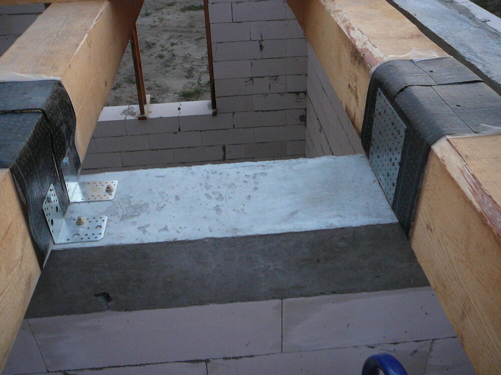

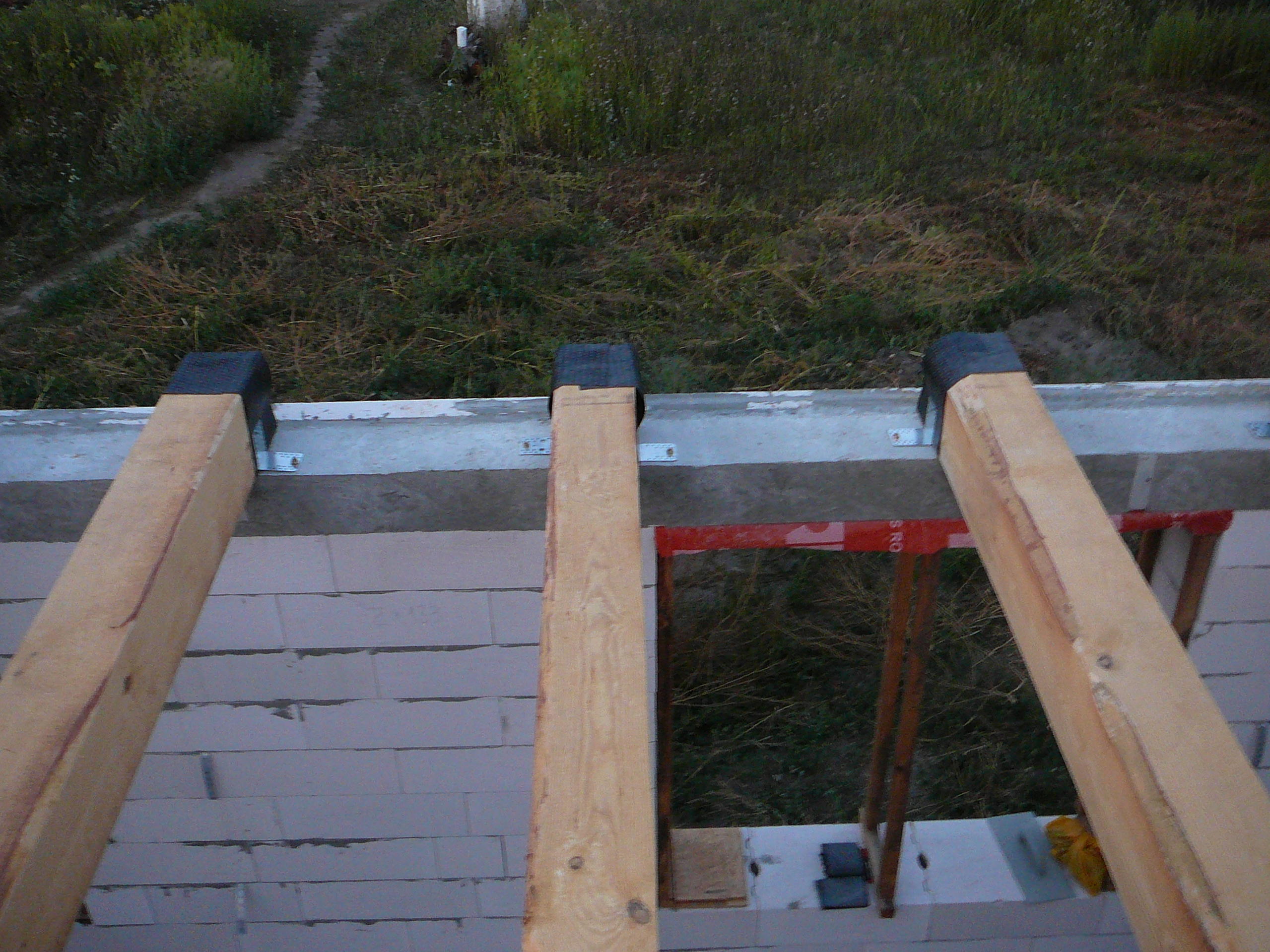

Мне бы не помешала. Коробка из ГБ D300 наружные стены и D500 внутренняя. Один этаж, перекрытие по деревянным балкам. Балки из соснового бруса сечением 250*200 (не опечатка), максимальный пролёт 5850, опираются на армопояс 200*225. Армокаркас из 5 прутков 12 арматуры А500С с хомутами из 8 арматуры того же класса с шагом 200. Бетон заводской В25(М350.) Каждая балка закреплена двумя уголками (анкер 12*120 в армопояс и болт 10*120 в балку) по наружной стене и одним уголком и металлической пластиной гвоздевым боем на внутренней. После монтажа балок прошло полтора месяца. Между балками уложен ГБ, а образовавшиеся щели зачеканены ЦП раствором. В моей ветке очень уважаемая застройщица/подрядчица высказала опасение, что балки могут разорвать армопояс. Честно говоря я думал лишь о достаточной несущей способности и визуальном эффекте подобных балок в интерьере... Имеют ли подобные опасения под собой основу? Что можно предпринять в этой ситуации?

Вы знаете, может я не совсем понял высказывание Татьяны5, но балки будут иметь момент только в пролёте, если они на двух опорах и в пролётах и на средней опоре, если балка двухпролётная и неразрезная. Не думаю, что балка будет иметь настолько большую горизонтальную силу, чтобы разорвать пояс. На опорах балка просто провернётся в крайнем случае погнув оцинкованные уголки или выдернув анкер, если он некачественно закреплен и то это в том случае когда балка имеет не большую жёсткость!

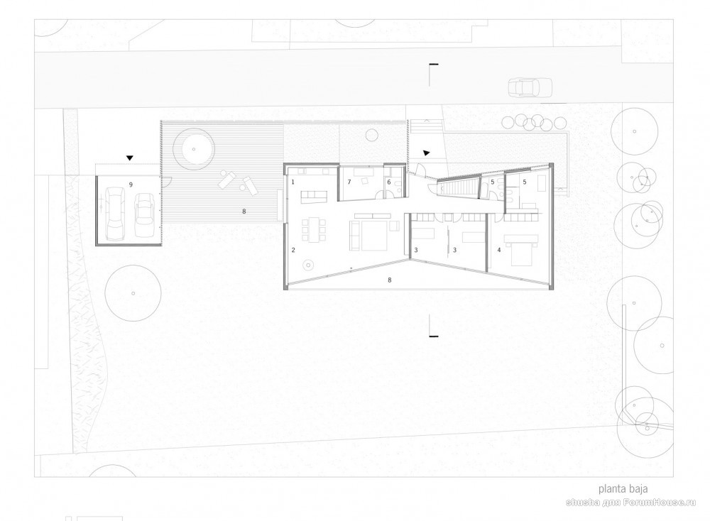

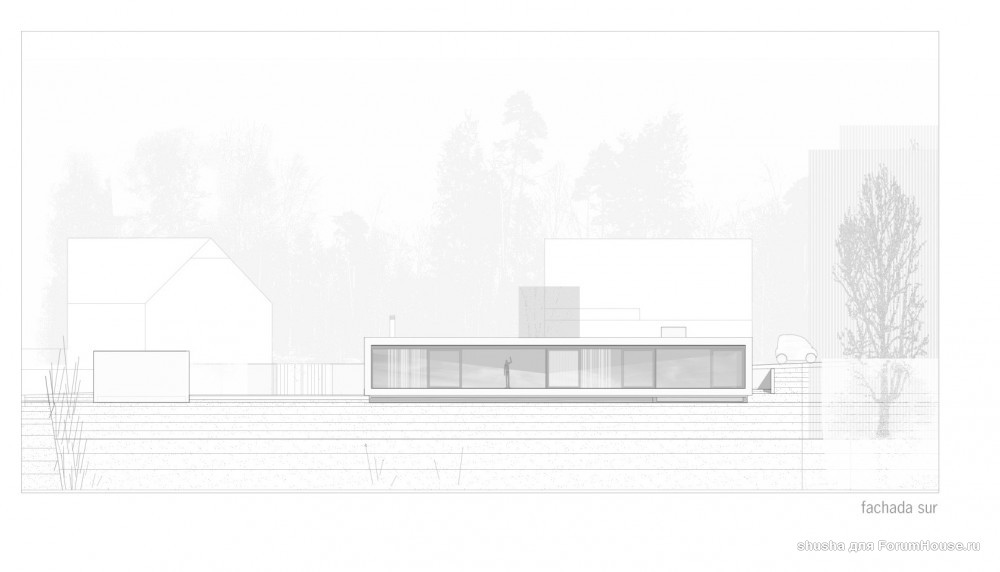

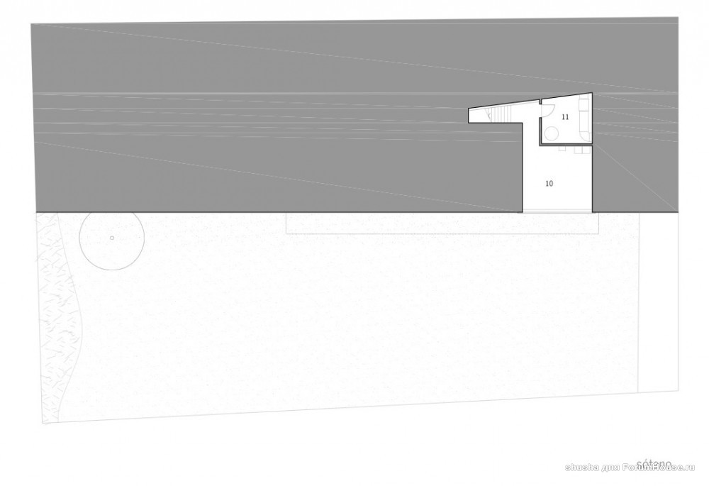

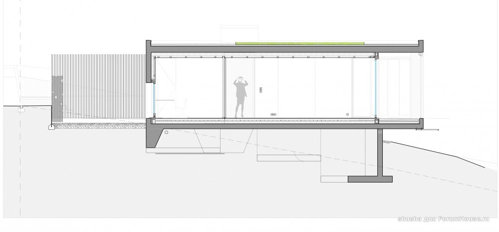

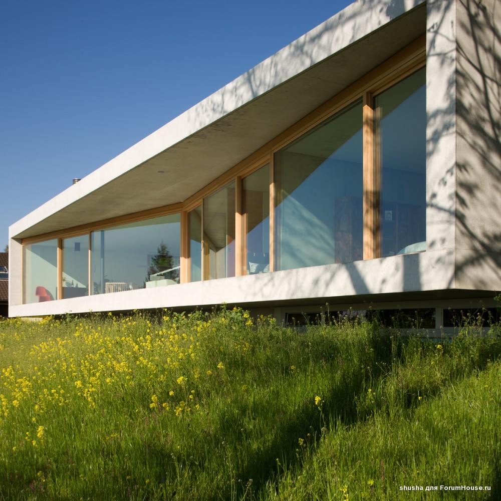

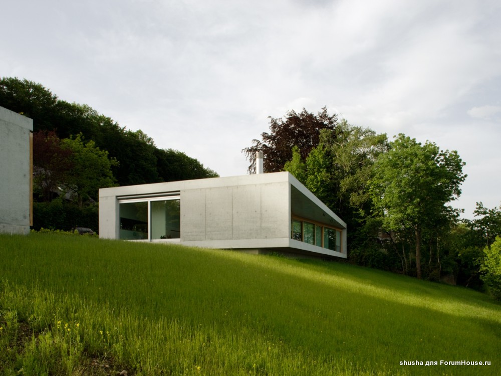

Добрый день!
Хотел получить Ваше мнение о строительства этого дома.
Знаю что проект не для нашего климата, много остекления.
Также нужно предусмотреть тамбур.
Но всё же.
Также рассматриваю строительство не из железобетона, а из дерева. (каркасник). Главная проблема из дерева - большой пролёт балок в гостинной без опоры.
Площадь его около 180м.кв. Размеры ~ 10х20м
Здание построено в Бельгии. Авторская работа ихнего архитектора. Кроме картинок соответственно другой информации нет.
