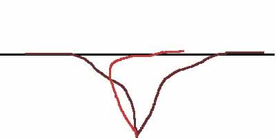

Где-то в видеороликах встречал подвязку лоз, при которой заполняется пустота в середине. Схематично примерно так:
вот по этому у вас так мало места между рукавами!
Хорошо бы подробнее о такой зависимости - у меня не хватает пространственного воображения это представить.
